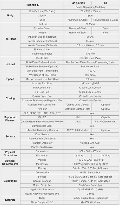

Aezio Posté(e) Juin 2, 2022 Posté(e) Juin 2, 2022 Après le succès et la fin de la campagne de l'Anker A5 qui avait affolé Kickstarter début avril, une nouvelle campagne a débuté pour une nouvelle imprimante au moins tout aussi prometteuse, la BambuLab X1 que vous pouvez aussi découvrir sur le site officiel. Étant donné que j'ai craqué pour le pack le plus complet, je vais essayer de détailler les spécifications de la machine et le suivi du projet ici, en espérant que ça ne se finisse pas en Zatsit et avec moins de délais que l'Elegoo Jupiter. Tout ce qui va être dit plus bas n'est que ce qu'ils annoncent/présentent sur via leurs moyens de communication ainsi que ce qui est présenté sur les nombreuses vidéos Youtube qui sont sorties à son sujet, donc actuellement je n'ai rien pour confirmer/infirmer ce qu'ils racontent. 1. Bambu Lab Il s'agit d'une société qui a été créée par 5 anciens chef ingénieurs et responsables produit de la marque de drones DJI. Ils travaillent sur le projet depuis bientôt 2 ans et ont pour but de simplifier l'accès à l'impression 3D en simplifiant au maximum son utilisation. Ils sont basés en Chine à Shenzhen et Shanghai ainsi qu'à Austin aux USA. La question de la légitimité de proposer ce projet sur Kickstarter peut se poser étant donné qu'ils emploient déjà 150 personnes, j'imagine que c'est avant tout pour la notoriété du site et les contraintes nulles en cas de délais (ou pire). 2. L'imprimante 3D Pendant la campagne Kickstarter, ils proposent 3 packs différents : La X1 La X1 - Carbon (la X1 avec quelques améliorations) La X1 - Carbon avec AMS (Automatic Material System) La machine est une Core XY avec un volume d'impression de 256 * 256 * 256 mm fermé et chauffé passivement lors de l'impression. La hotend est propriétaire peut monter à 300°C et le lit à 120°C. Ils proposent un plateau flexible avec deux faces distinctes : une pour le PLA/PETG/ABS et une autre pour tout ce qui est PA/TPU/PC. La vitesse d'impression est un des éléments les plus mis en avant avec une vitesse maximale d'impression de 500 mm/s, une accélération maximale de 20 m/s² et un débit maximal de 32 mm/s³. Avec ça, un benchy boat classique prend environ 17 minutes à s'imprimer au déballage de la machine (lien vidéo). Pour cela ils utilisent : Un châssis en acier soudé (lien vidéo) Un axe X en carbone pesant 184 grammes et une tête d'impression pesant 574 grammes Une cartouche chauffante de 40W Un ventilateur de 12W placé sur le côté du plateau qui vient souffler sur la pièce imprimée pour la refroidir (à la manière de certaines VORON modifiées) Pour compenser les vibrations liées à ces vitesses/accélérations, ils ont développé un algorithme qui permet de mesurer (la machine fait des tests de vibration) puis de compenser les vibrations pendant l'impression (voir GIF ci-dessous). Ils utilisent également un plateau supporté en 3 points et un système de contrôle de débit pour rendre l'impression des angles, des coutures et du remplissage plus propre. Une autre technologie mise en avant est le système d'auto leveling du plateau, qui utilise un capteur de contrôle de force via la buse et un micro-LIDAR avec une précision annoncé de 7 µm. En plus de l'auto leveling, ces capteurs servent à analyser la première couche en mesurant le débit des lignes déposées lors de la première couche (voir GIF ci-dessous). Si l'imprimante détecte un problème, elle continue l'impression mais indique à l'utilisateur qu'un problème a été détecté (l'utilisateur peut alors continuer ou arrêter l'impression). Et enfin, une liste des autres fonctionnalités de l'imprimante et certaines différences XI / X1-Carbon : Buse en acier pour la X1, en acier trempé pour la X1-Carbon (mêmes différences pour les engrenages de l'extrudeur) Filtre à air à charbon actif pour la X1-Carbon, en option pour la X1 Caméra Full HD pour détection des spaghettis et suivi en direct de l'impression (uniquement pour la X1-Carbon, en option sur la X1) Les traditionnels capteur de filament et récupération après coupure de courant Connectivité en Wifi/filaire pour communiquer avec la machine ou simple carte SD Utilisable avec les autres slicers que le leur, même si certaines fonctionnalités ne seront pas disponibles (analyse de la première couche, bed leveling, ...) Liste de toutes les spécifications : Révélation 3. L'AMS (Automatic Material System) L'AMS est un second produit en option qui permet l'impression multicolore avec jusqu'à 4 filament par AMS. Ils annoncent qu'il est possible d'en utiliser 4 en parallèle pour avoir jusqu'à 16 couleurs en tout (lien vers la seule photo de ce montage). Difficile d'expliquer correctement son fonctionnement, donc voici la vidéo qui sera plus claire. Pour résumer, l'AMS se branche sur l'imprimante X1 ou X1-Carbon et va sélectionner telle ou telle bobine à utiliser pour imprimer. Lors d'un changement, l'AMS rebobine la bobine qui n'est plus utilisée et va reprendre du filament dans la nouvelle bobine à utiliser, ce qui élimine l'utilisation du TPU avec l'AMS. Pour la purge, trois choix possibles et paramétrables dans leur slicer : Le bloc de purge classique La purge automatique, où l'imprimante va extruder du filament jusqu'au changement de couleur puis essuyer la buse sur un petit rouleau (en silicone je crois). Le filament extrudé est expulsé à l'arrière de la machine Un mix des deux, c'est à dire une purge externe de la plus grosse partie du filament puis l'impression d'un petit bloc de purge A noter que l'AMS est doté d'un système RFID permettant de lire des informations supplémentaires uniquement dans le cas de leurs bobines. Cependant pas de panique, c'est ouvert aux marques tierces, les fonctionnalités liées au RFID ne seront justes pas disponibles. Pas d'informations sur le prix de leur gamme de filaments pour le moment, seulement les couleurs et types de matériau (voir ici) 4. Le prix ! Kickstarter oblige, les prix sont plus faibles que le prix de vente conseillé quand elle sortira, donc je vais indiquer les prix de vente conseillés et le prix Kickstarter qui correspond (les prix les moins chers sont déjà partis) : Imprimante X1 avec 250g de PLA : 999$ (Kickstarter : 799$/751€) Imprimante X1-Carbon avec 250g de PLA : 1199$ (Kickstarter : 949$/892€) Imprimante X1-Carbon avec AMS, 2 * 250g de PLA, 250g de filament support, 250g de PA-CF : 1449$ (Kickstarter : 1199$/1126€, attention il n'en reste qu'une centaine au moment où j'écris ce message) Acheter au meilleur prix la X1, X1 Carbon et X1E. 5. La suite ! Je vais essayer de faire suivre ce fil s'il y a plus d'informations à partager que ce soit sur la campagne Kickstarter ou sur l'imprimante/l'AMS, en attendant je croise les doigts pour la recevoir un jour ! 1 2 3

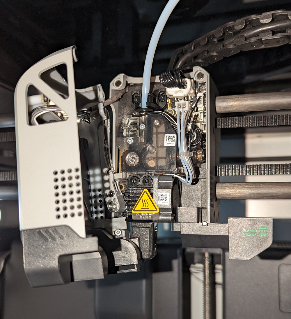

Aezio Posté(e) Juin 30, 2022 Auteur Posté(e) Juin 30, 2022 Ça y est la campagne Kickstarter est terminée ! La hype de la découverte est passée, les premiers défauts commencent à apparaître sur certaines machines qui ont déjà été envoyées pour des tests. L'AMS semble être le plus concerné entre les problèmes de bouchons et les problèmes de bobines tierces qui veulent sortir de leur compartiment. Autre problème, la drag chain qui relie la tête d'impression a eu un défaut chez un testeur, elle était toute molle lors de l'impression de PA-CF (voir ce tweet), problème qui n'est apparu que sur cette machine apparemment. À part ça la production est bien avancée (voir ici), ce qui est rassurant concernant leur capacité à produire en chaîne. Par contre, étant donné que la production est en cours, les défauts ci-dessus n'auront probablement pas eu le temps d'être traités, à voir s'ils sont isolés ou récurrents. Ils ont également donné les prix des consommables de l'imprimante. N'y connaissant pas grand-chose en terme de prix, je serai curieux d'avoir vos avis, mais ça ne me paraît pas aberrant (en sachant que c'est propriétaire) même si on ne sait pas à quel fréquence ces pièces devront être remplacées. 3

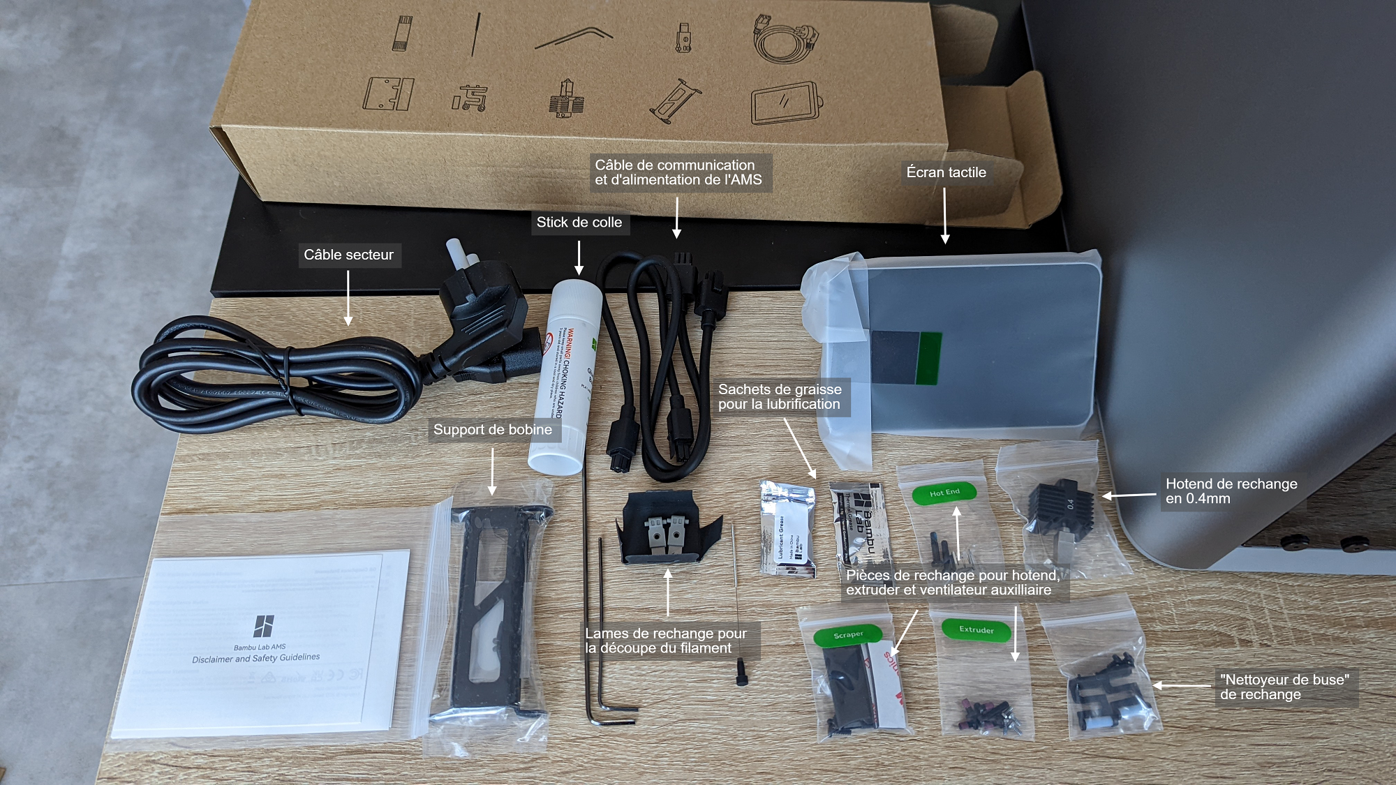

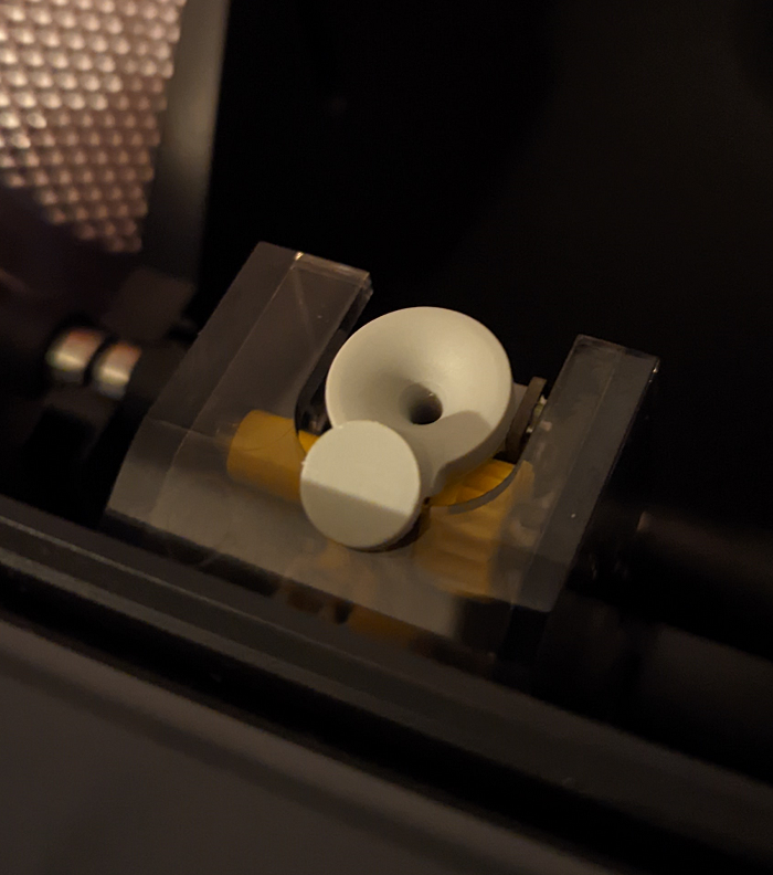

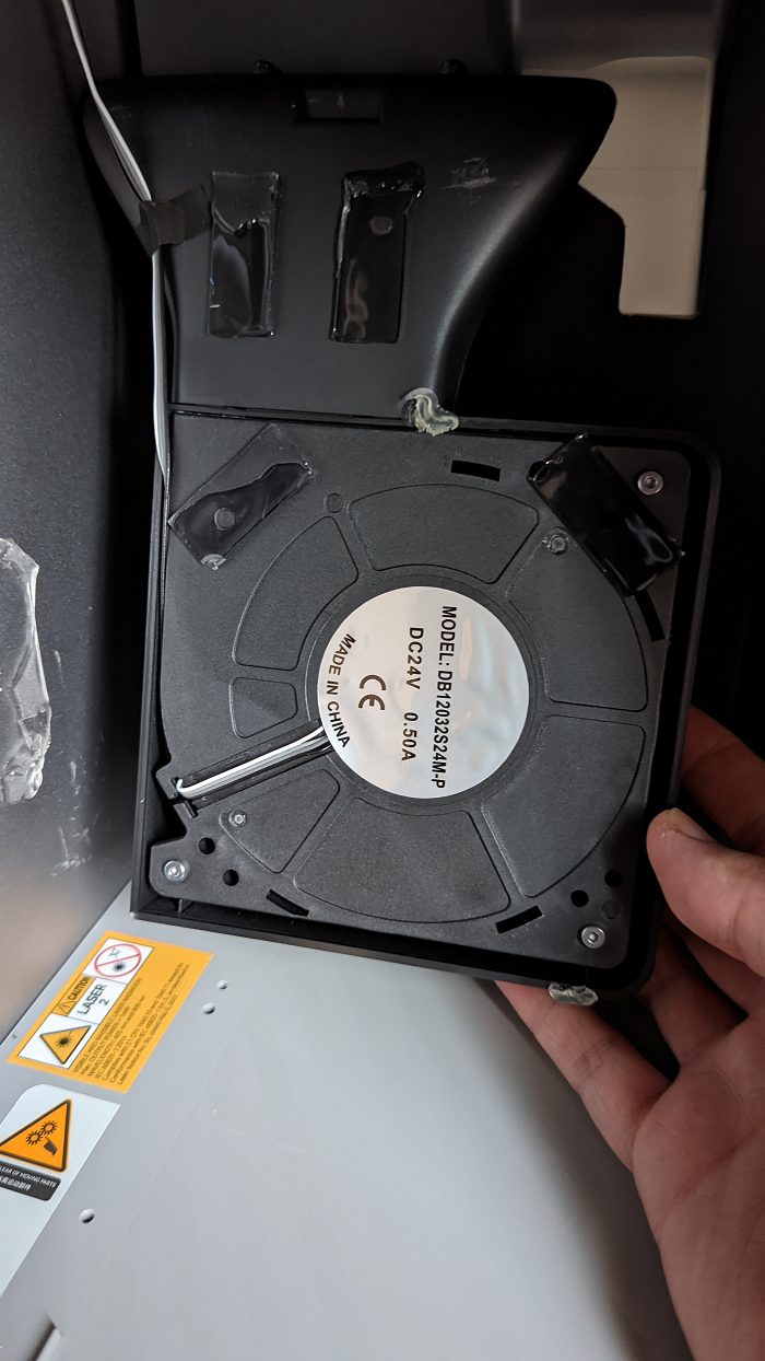

Aezio Posté(e) Septembre 2, 2022 Auteur Posté(e) Septembre 2, 2022 (modifié) Voilà la bête qui est arrivée mardi, même s'ils annonçaient une livraison en juillet (alors qu'il s'agissait en réalité de l'expédition), tout a été très vite ! Je vais essayer de faire ici un test complet de la machine, du déballage à l’impression en passant par leur filament. Le déballage Il s’agit donc du pack le plus gros, le X1 Carbon Combo, qui arrive tout en un dans un carton de 23 kg que j’aurais cru plus gros, par contre le chien n’est pas arrivé avec. À l’ouverture, l’imprimante est emballée dans un grand sac plastique collé sur les bords du carton. Il suffit de saisir les deux poignées pour tout sortir du carton, bien pratique ! Sous l’imprimante on retrouve les bobines fournies dans le pack Kickstarter, avec 2 * 250 g de PLA blanc et orange, 250 g de PA-CF et 250 g de filament support (qui rend les supports faciles à enlever). Les bobines sont fournies avec leur système de “masterspool”, donc elles pourront être utilisées par la suite. Seul bémol, la seule bobine dont l’emballage est percé est celle de PA-CF, celui le plus sensible à l’humidité. Une fois le sac plastique retiré ainsi que la vitre du haut, on retrouve l’AMS bien attaché par plusieurs vis, un carton (avec des pièces détachées, les câbles, etc.), la tête d’impression protégée par du carton et en dessous les feuilles de remplacement pour le plateau. Une fois l’AMS dévissé, il faut l’extraire de l’imprimante ainsi que son support de transport et placer le tout sur l’imprimante. Second petit défaut, un morceau de plastique a été cassé sur l’AMS. Aucun impact sur des parties vitales, mais étant donné que c’était à l’intérieur de l’imprimante et qu’elle était impeccable, ça a dû arriver en production. Il ne reste ensuite qu'à brancher l'écran, les instructions sont écrites sur le guide de démarrage ou sur le dos de l'écran directement. Le rendu une fois installé est très propre, et la charnière à l'air très solide. Ensuite, troisième mauvaise surprise mais c'était attendu, le ventilateur auxiliaire était décollé. C'est un problème lié aux premières unités produites, ce ventilateur est fixé via 6 morceaux de double face épais, qui n'ont pas tenu durant le transport. Selon eux, cette solution permet de limiter les vibrations par rapport à un ventilateur vissé dans le châssis. Il faudra donc imprimer une pièce spéciale (ça sera la première impression) puis trouver du double face similaire pour repositionner et coller le ventilateur. En attendant il sera désactivé. À l'arrière il suffit de tout brancher, et on ne peut pas se tromper. On retrouve de quoi régler la tension des courroies XY, la sortie de la purge de filament, le bouton d'allumage et l'emplacement du support de bobine que je n'ai pas installé, de toute façon il n'est vraiment pas terrible. Pour résumer, je trouve que tout est très bien conçu que ce soit l'imprimante ou même l'emballage (sortie de l'imprimante, tout est fixé solidement, bien étiqueté, etc.) et les finitions sont soignées (la porte ne claque pas et reste en position même ouverte, l'ouverture de l'AMS peut se verrouiller, l'écran est de qualité). Je trouve aussi qu'on ressent le fait qu'ils ont voulu laisser la possibilité à l'utilisateur de démonter certaines parties pour l'entretien ou la maintenance (beaucoup de choses sont vissées alors qu'elles auraient pu être emboitées, la protection de la tête d'impression est aimantée et facilement retirable, les moteurs sont visibles, la plaque arrière se retire, etc.), alors qu'on aurait pu craindre l'inverse avec des composants propriétaires. Les instructions de montage peuvent être améliorées, mais rien de compliqué donc ce n'est pas grave. Pour une des premières unités produites (n° 161), c'est une très bonne surprise. À suivre, la mise en route et les premières impressions ! Modifié (le) Septembre 2, 2022 par Aezio 5

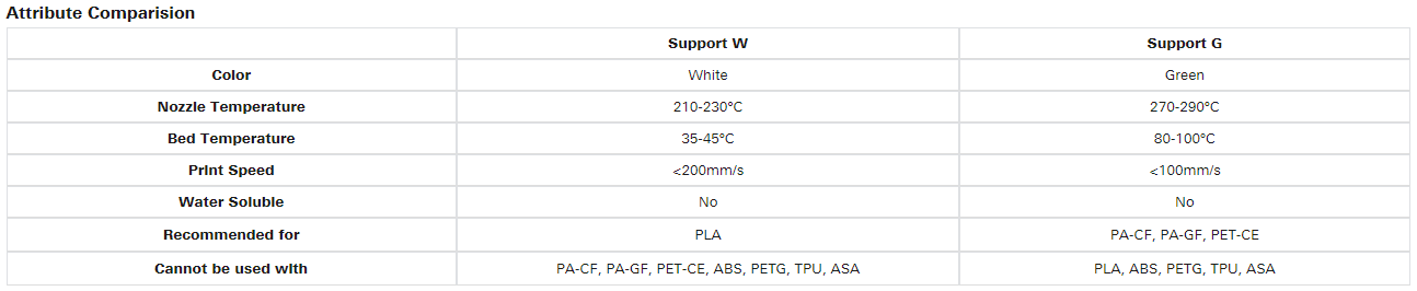

Aezio Posté(e) Septembre 3, 2022 Auteur Posté(e) Septembre 3, 2022 Ils ont deux types de filament support en fonction de la température d'impression : Le "Bambu Support W Filament" à imprimer entre 210°C et 230°C, qui coute 31.99€ les 500g (lien) Le "Bambu Support G Filament" à imprimer entre 270°C et 290°C, qui coute 35.99€ les 500g (lien) Par contre aucun de leur filament support n'est compatible avec le PETG ou l'ABS, il manque la plage de température intermédiaire entre 230°C et 270°C.
divers Posté(e) Septembre 3, 2022 Posté(e) Septembre 3, 2022 (modifié) Cela a l'air intéressant, mais d'un usage assez restrictif : le premier uniquement pour le PLA et le second que pour du PA chargé (c'est celui que je trouve le plus intéressant et d'un cout très raisonnable). Modifié (le) Septembre 3, 2022 par divers

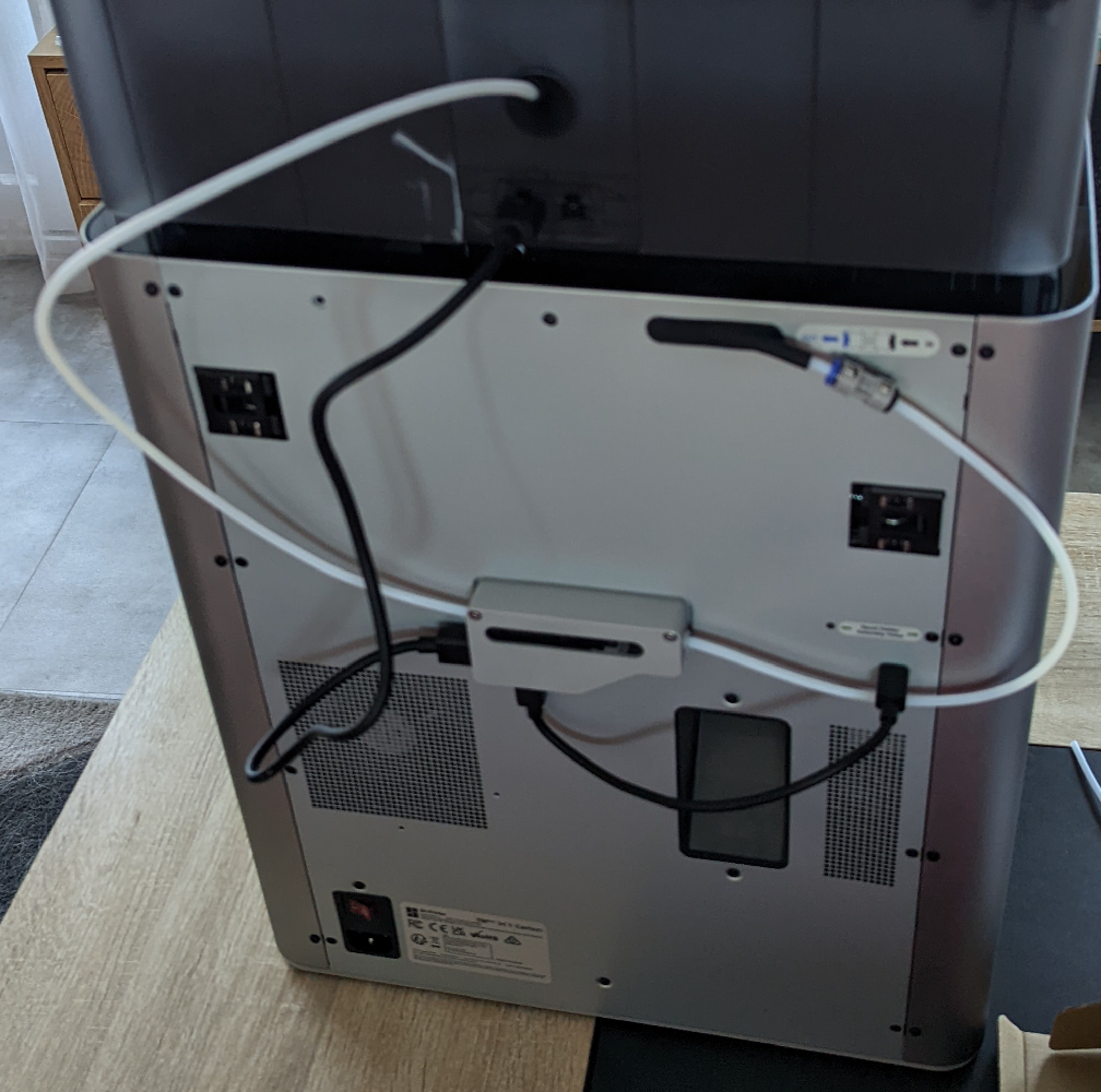

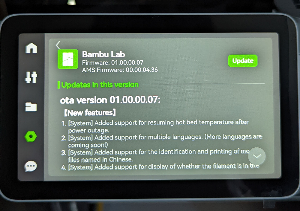

Aezio Posté(e) Septembre 4, 2022 Auteur Posté(e) Septembre 4, 2022 J'ai eu des infos à propos des petits problèmes lors du déballage, ils ont répondu aujourd'hui (message envoyé mercredi) et m'ont demandé mon numéro kickstarter pour voir d'où venait le problème lié à l'AMS (ça peut les aider pour la production). Sinon, ils me proposent un bon d'achat de 25€ en dédommagement, je m'attendais à tout sauf à ça Maintenant, place à la mise en route ! Après avoir tout branché, la configuration commence avec le choix de la langue, la connexion au réseau Wifi (2.4GHz uniquement) puis ensuite la liaison entre le compte BambuLab et l'imprimante (ce compte n'est pas juste un collecteur de données personnelles, il a l'air assez utile). Ensuite la calibration commence avec toute une série de tests des différents axes, le nivellement automatique, le tests des différents capteurs, etc. Cette opération prend environ 5 minutes où l'imprimante "chante". Une fois terminé les dernières protections sous le plateau peuvent être retirées. Ensuite, direction la mise à jour de l'imprimante. Tout se fait via l'écran principal, avec en prime une liste des corrections affichée directement sur l'écran. La mise à jour de l'AMS se passe également par cet écran. Sur l'image on voit également les 5 onglets principaux qui permettent la navigation dans les menus : Le premier affiche les informations principales (allumage de la lumière, état réseau, température, filaments chargés dans l'AMS). Le second permet de piloter tous les axes, les températures, de charger/décharger les filaments de l'AMS, de faire la calibration et de gérer la détection de spaghettis/la vérification de la première couche Le troisième affiche les fichiers à imprimer, notamment ceux inclus dans l'imprimante (un benchy, un vase, un T-Rex, des accessoires imprimables, un vase, etc.) et aussi ce qui se trouve dans l'éventuelle carte SD (qui s'insère sur le côté de l'écran) Le quatrième concerne les informations du compte connecté et de l'imprimante. On peut exporter les logs sur une carte SD, changer la langue, le nom de l'imprimante, le temps de veille de l'écran, les paramètres réseau, etc. Le dernier est utile pour le dépannage, il regroupe les différents messages que l'imprimante affiche pour prévenir l'utilisateur (elle m'a averti que la calibration lors de la première impression était différente de celle initiale, que ma carte SD était trop petite, etc.) Ensuite place au chargement de l'AMS et j'ai dû aller regarder le manuel en ligne parce que ce n'est pas très intuitif. Il faut pousser le petit morceau gris vers l'arrière de l'AMS pour insérer le filament. Ensuite le filament est déroulé puis enroulé pour être prêt à être utilisé. Comme c'était une de leur bobine, l'AMS a lu la puce RFID et a automatiquement marqué que c'était du filament blanc dans le slot 1, sinon la couleur est éditable depuis les menus où on choisit le matériau et la couleur Avant de lancer l'impression, j'ai retiré la protection (simplement aimantée) qui cache la tête d'impression, voici ce qu'on voit : Première impression ! Pour la première impression je voulais lancer un fichier directement dans l'imprimante pour vérifier que tout allait bien, seul problème j'avais toujours mon ventilateur qui n'était pas fixé. Je voulais l'imprimer sur la Prusa que j'utilise au boulot, mais il me fallait plus de 8h donc j'ai abandonné. J'ai donc lancé l'impression du support via leur slicer Bambu Studio. Je le détaillerai plus tard mais pour résumer, on importe le modèle, on slice (j'ai laissé les paramètres par défaut de leur filament sauf le ventilateur non fixé que j'ai désactivé et scotché sur le côté pour qu'il ne bouge pas) et depuis l'application on l'envoie le fichier slicé sur l'imprimante. Le fichier est envoyé sur leur cloud puis ensuite renvoyé à l'imprimante (c'est ce que j'ai compris) qui commence l'impression. Première fois que je lance une impression à distance et quel bonheur, d'habitude je devais aller chercher la carte SD au sous-sol, créer mon fichier et redescendre au sous-sol pour lancer l'impression. J'ai du relancer l'impression car j'ai eu un soucis d'adhésion, le plateau était trop éloigné de la buse malgré la calibration. J'ai relancé une calibration entière avant de retenter, et tout s'est bien passé cette fois. En cours d'impression, clairement elle n'est pas silencieuse, mais je ne m'attendais pas à une imprimante silencieuse à ces vitesses d'impression. 2h30 plus tard, l'impression est terminée et clairement, c'est pas mal ! À part le haut des trous oblongs qui ne sont pas nets, tout s'est très bien passé, les surfaces sont bien lisses (certaines personnes ont des problèmes avec les surfaces supérieures donc je m'y attendais) et les lettres imprimées sont bien nettes. Il faudra cependant que je réimprime un jour cette pièce en PETG ou ABS pour qu'elle puisse résister à la chaleur. Pour refixer le ventilateur, ils voulaient m'envoyer leur double-face qu'ils utilisent, mais j'ai acheté du double-face épais que j'ai triplé pour qu'il soit assez épais. Si ça ne tient pas je leur demanderai de l'envoyer. Pour la suite je continue les impressions avec différents filaments et avec plusieurs couleurs, et surtout avec un ventilateur auxiliaire pour exploiter toutes les capacités de la machine. 4 1

Aezio Posté(e) Septembre 4, 2022 Auteur Posté(e) Septembre 4, 2022 il y a 36 minutes, divers a dit : J'attends ton retour sur la matière intercalaire W et G J'étais prêt à en utiliser sur une pièce où j'avais besoin de supports mais je n'ai pas compris comment dire que l'interface entre le support et la pièce était en filament support . Je pensais que ça serait automatique mais apparemment ça ne l'est pas ou alors c'est mal indiqué. Il faudra que je teste sur des pièces plus petites pour savoir comment ça marche.
methylene67 Posté(e) Septembre 4, 2022 Posté(e) Septembre 4, 2022 il y a 12 minutes, Aezio a dit : J'étais prêt à en utiliser sur une pièce où j'avais besoin de supports mais je n'ai pas compris comment dire que l'interface entre le support et la pièce était en filament support . Je pensais que ça serait automatique mais apparemment ça ne l'est pas ou alors c'est mal indiqué. Il faudra que je teste sur des pièces plus petites pour savoir comment ça marche. Elle a quand même l’air top cette petite bambu, dommage d’avoir raté le kickstarter. Pour les bridge (le haut de tes trous oblongs) c’est un problème de trancheur (ventilation mal configurée) ou c’est que tu n’avais pas de ventilation vu une tu parles de ventilateur ? Ou alors c’est que la ventilation de buse n’est pas performante (ce dont je doute vu la machine) ?

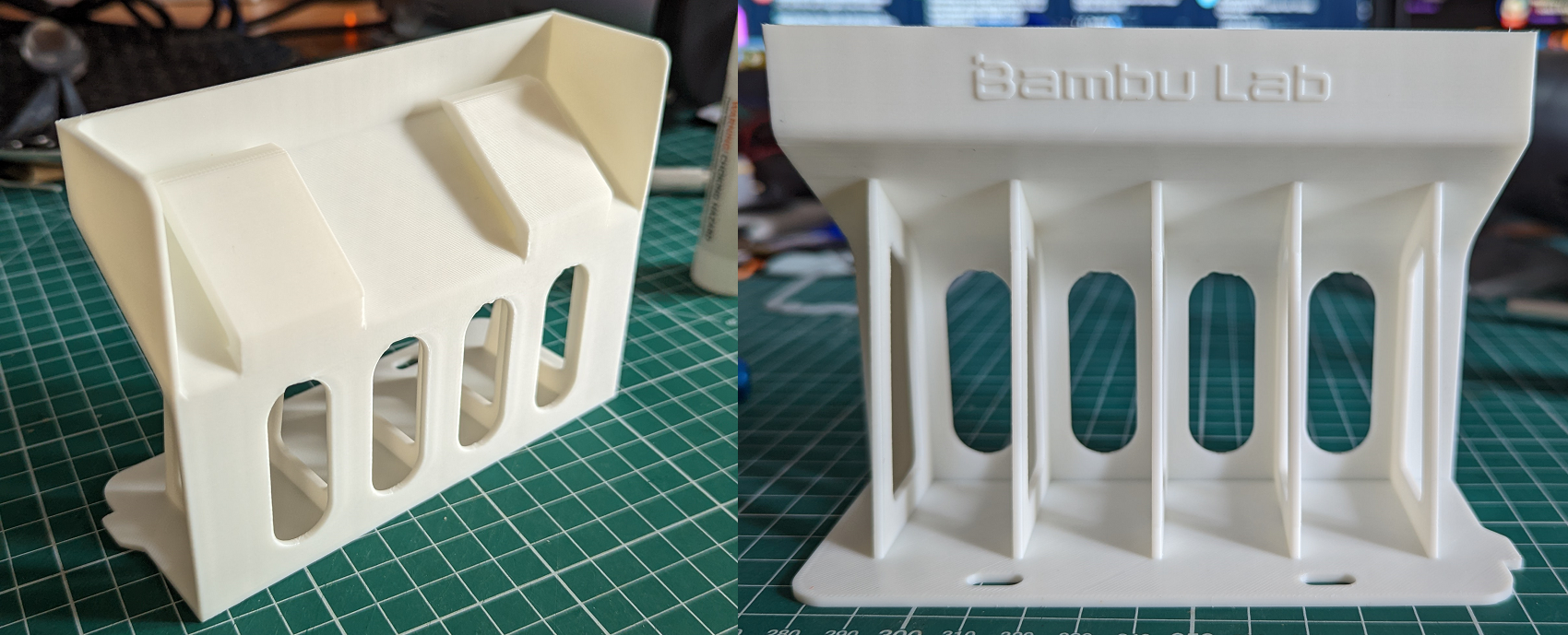

Aezio Posté(e) Septembre 4, 2022 Auteur Posté(e) Septembre 4, 2022 il y a une heure, methylene67 a dit : Elle a quand même l’air top cette petite bambu, dommage d’avoir raté le kickstarter. Pour les bridge (le haut de tes trous oblongs) c’est un problème de trancheur (ventilation mal configurée) ou c’est que tu n’avais pas de ventilation vu une tu parles de ventilateur ? Ou alors c’est que la ventilation de buse n’est pas performante (ce dont je doute vu la machine) ? Tu peux faire une précommande si tu veux, c'est 20€ non remboursable + les frais de livraison (remboursables si tu ne donnes pas suite) à payer maintenant et ensuite le reste à payer quand la machine arrive dans l'entrepôt européen (deux mois de transport par bateau). Par contre certains ont eu moins de chance que moi, j'ai vu pas mal de défauts, notamment des problèmes de bed levelling où il y avait 25 trous sur le plateau correspondant aux 25 points de mesure, des buses tordues, etc. L'avantage de la précommande c'est que normalement ça devrait être réglé d'ici là. Pour les bridges oui je n'avais pas le ventilateur auxiliaire qui souffle sur le côté de la pièce pour la refroidir en plus du refroidissement de la buse. Maintenant qu'il est installé ça doit être mieux. Je ferai une comparaison quand j'aurai réimprimé la pièce avec de l'ABS ou du PETG.
