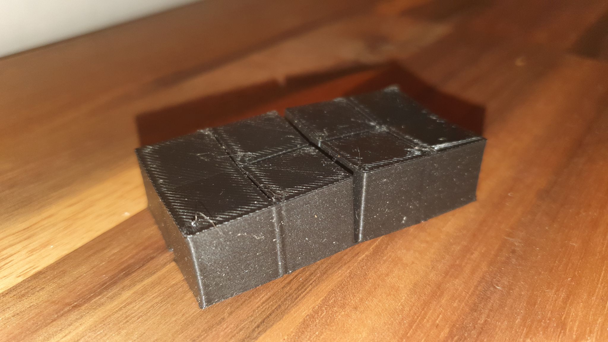

Là j'étais en PLA simple, je pense que la tête à dû heurter les premières couches sur le plateau pour faire un tel amalgame. Mais c'est aussi ce qui m'énerve, ce n'est qu'une théorie. 🤔
Ouch, belle bête ce blob !

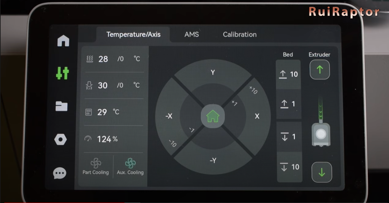

Pour extruder manuellement normalement tu suis les étapes suivant :
  1. Aller sur le deuxième onglet à gauche
  2. Cliquer sur la température, ce qui normalement affiche un clavier pour saisir la température souhaitée
  3. Appuyer sur la flèche du bas pour extruder

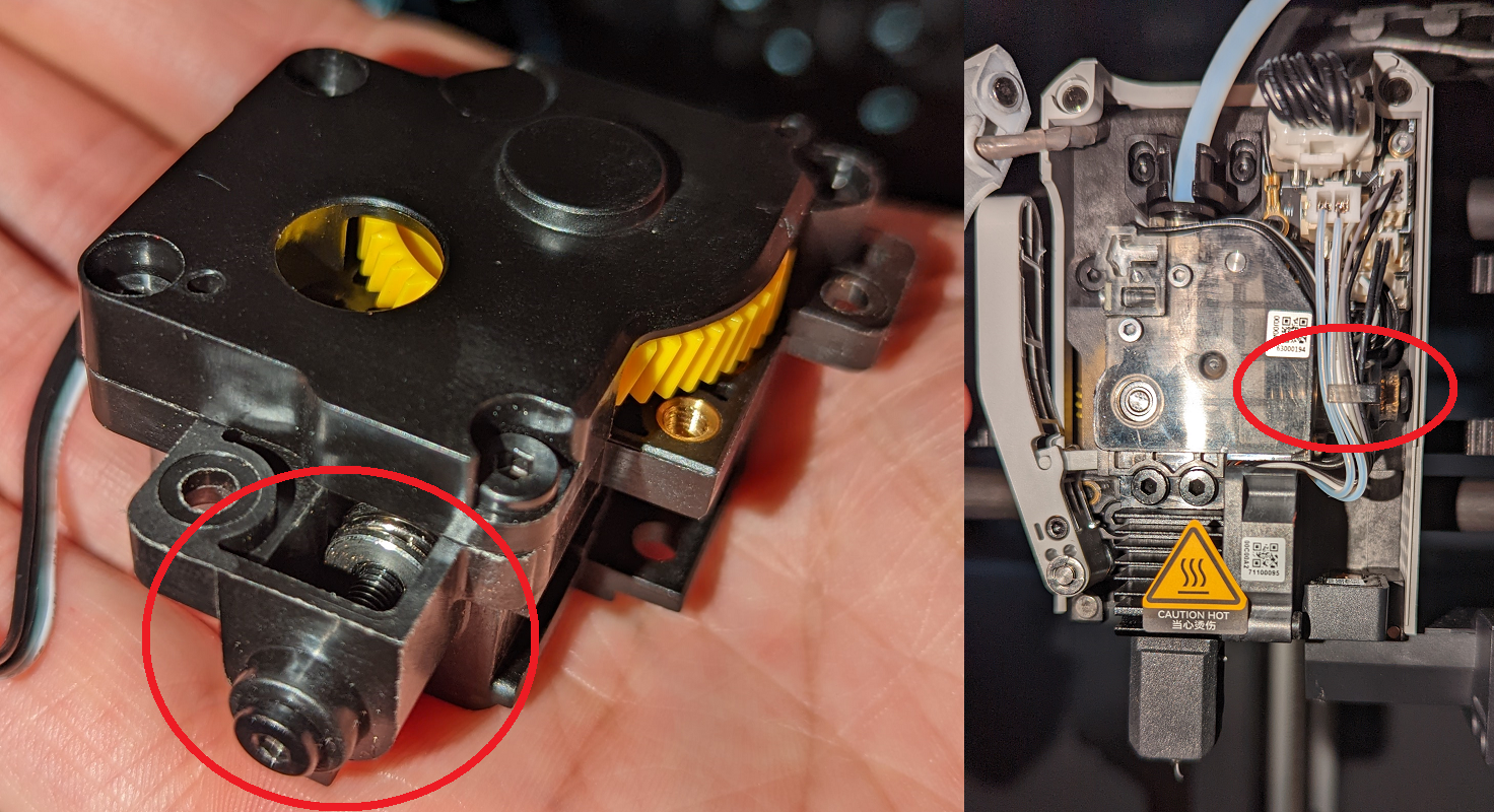

Concernant le TPU : J'ai, sur mes imprimantes, des extrudeurs Orbiter v1.5. Si je laisse la réglage de pression de la roue cannelée d'entrainement du filament comme pour les filament "durs", le TPU s'enroule sur cette roue et provoquant une erreur d'impression, évidemment !
Pour éviter cela, il me suffit de diminuer fortement le réglage de pression et tout rentre dans l'ordre à condition d'imprimer à des vitesses adaptées au TPU, c'est à dire, pas trop élevées.
D'où ma question : Peut-on modifier le réglage de la pression d'entrainement sur la X1 ?

D'après le descriptif technique, il ne semble pas qu'un réglage à distance (par menu ou autre) soit prévu pour le réglage de la tension sur le filament.
sûrement par vis, à voir quand tu l'auras.

Bon, réparation effectué, la seconde technique à mieux fonctionnée, j'ai bien dénudé les mini fils de la sonde sur 2 mm, je les ai entortillés et j'ai mis de la locite sur la jonction ensuite.
2 jours plus tard, je recevais les nouvelles tête dont une complète ... bon, j'attendrais pour la changer là, car j'ai pu redémarrer mes test TPU, et cette fois en employant une technique simple : je fais chauffer la buse à 250° et ensuite j'envoie doucement avec l'extrudeur par petites touches, une fois que ça coule bien, j'ai pu lancer 4 impressions avec des settings différents, dont un mode vase.
Pour l'instant les coutures extérieures sont très visible, mais ça s'affine.
Infinite Cube, 1h d'impression en standard avec un affinage des réglages.
Le seul échec que j'ai eu, c'est en voulant passer en vitesse sport ... bon là forcément, ça a lâché ... mais bon, fallait bien tester hein ! ^^

Je n'en avais pas vu, mais en regardant l'extrudeur qu'on a reçu en plus, je viens de voir qu'il y a effectivement une vis de réglage sur le côté. Par contre une fois l'extrudeur monté, on voit la vis sur le côté mais elle n'est pas accessible, la coque plastique empêche d'y accéder. Ils auraient pu faire un simple trou sur le côté pour glisser la clé Allen ça aurait été suffisant.
Le 14/10/2022 at 15:08, goug a dit :
Par contre je veux bien que tu regarde un truc sur la tienne, c'est au niveau de l'extrudeur, la roue jaune qui est visible sur le coté, lorsqu'il n'y a pas de filament, est ce que la tienne a une bonne roue libre ? la mienne n'a pas la même friction suivant sa révolution, y'a des moment il faut vraiment que je force pour la faire tourner.
De mon côté la roue jaune ne tourne pas du tout (théoriquement elle devrait bouger si je force un peu plus), ce qui est normal étant donné qu'elle est liée à l'arbre du moteur qui la fait tourner. On le voit sur le tutoriel de remplacement de l'extruder lorsqu'ils l'enlèvent (étape 7) : https://wiki.bambulab.com/en/x1/maintenance/replace-extruder#step-7-removing-the-extruder
Par contre sur celui que j'ai reçu là elle tourne parfaitement (ce qui est assez satisfaisant d'ailleurs.
