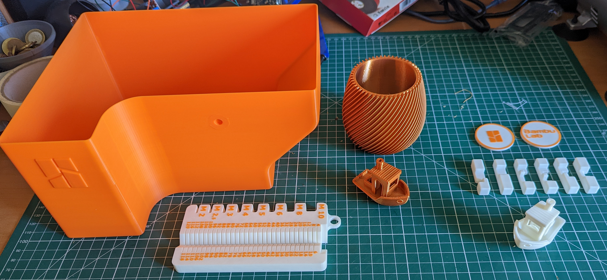

En espérant pour toi que tu la reçoives vite, je ne sais pas à quel point ils veulent accélérer leur production pour suivre les précommandes, mais du toute façon le temps de transport sera incompressible.
De mon côté j'ai continué à faire des impressions, que ce soit des impressions avec des fichiers pré-slicés ou des fichiers que j'ai slicé. Tout a été fait en PLA, le orange et le blanc correspondent aux bobines livrées avec la machine.
Le premier benchy (le blanc) est celui qui est présent dans la machine. J'ai eu des soucis d'adhésion au plateau à cette vitesse, j'ai du recommencer l'impression. Je trouve ça dommage d'avoir ce genre de problème avec un fichier pré-slicé, pourtant j'avais respecté la consigne de la colle sur le plateau. Pour que ça accroche (et que ce benchy sorte), j'ai du augmenter la température du plateau à 50°C (de base c'est 35°C) et épaissir un peu la couche de colle.

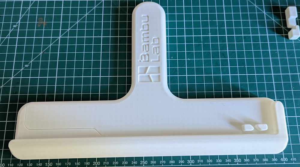

Ensuite j'ai imprimé un outil pour aider à coller les feuilles adhésives sur le plateau, imprimé en 2h14 :

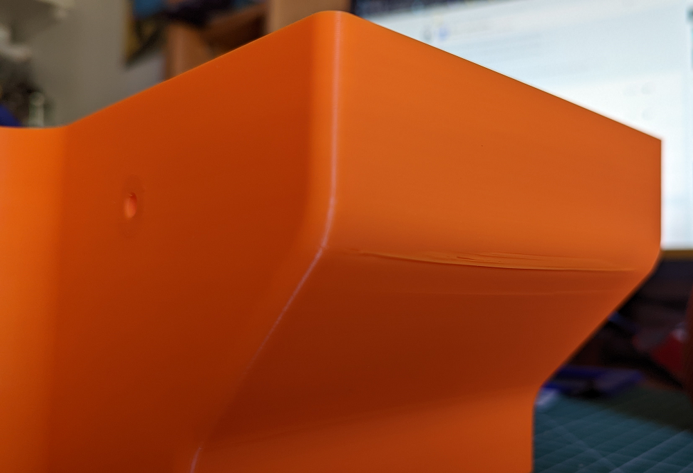

Avec leur filament j'ai aussi imprimé ce gros bac qui recueille les morceaux de filament purgés de la machine (au début et à la fin des impressions). L'impression du bac a pris 3h41 en tout, en sachant qu'ils ont ajouté le support du moteur Arachne dans la dernière version de Bambu Studio. Le rendu est bon, sauf ce problème sur l'image ci-dessous.

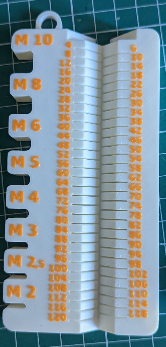

Ci-dessous un outil de mesure de vis, il y en a un déjà slicé mais j'ai voulu tester de peindre le modèle moi-même. Résultat 1h34 plus tard très satisfaisant, les chiffres sont bien nets.

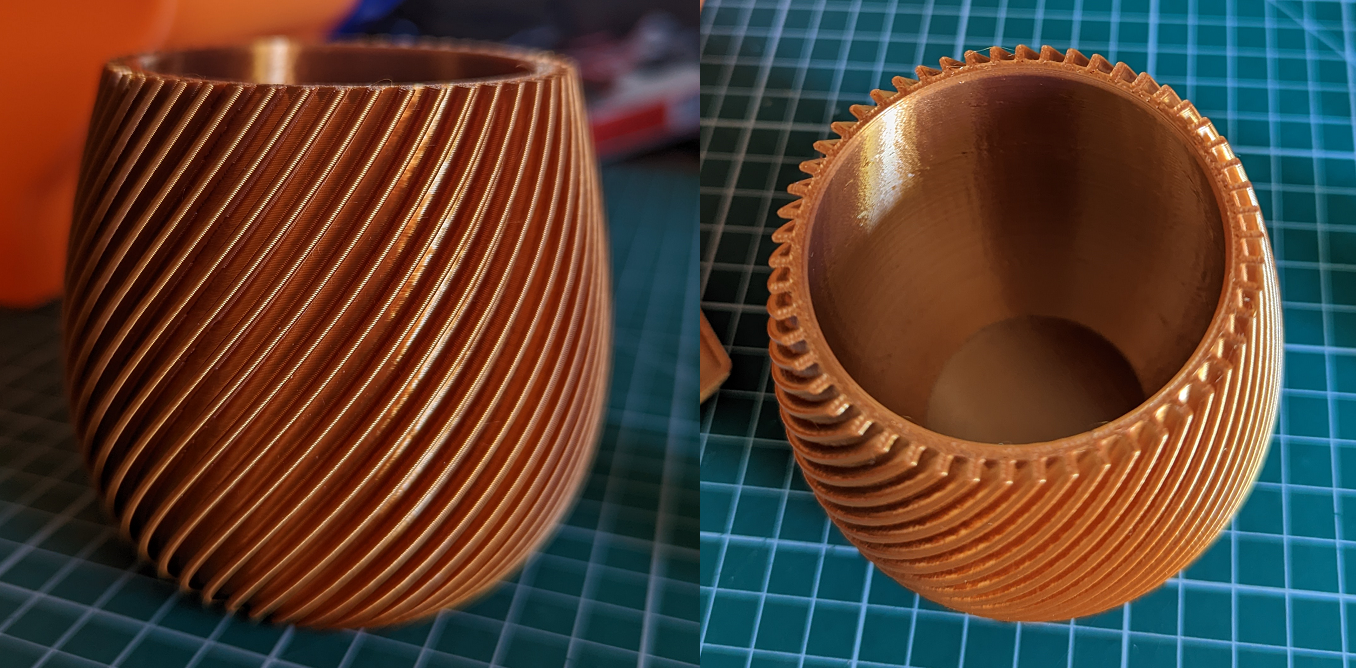

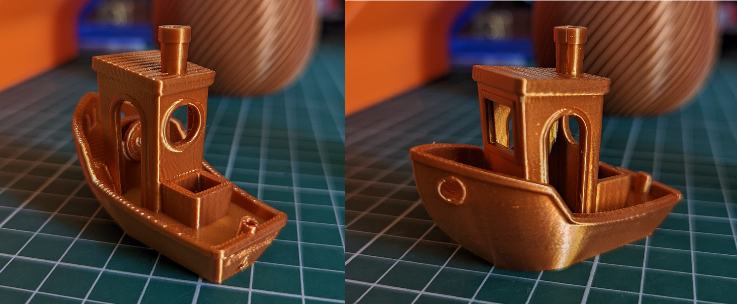

Changement de filament (ou plutôt sélection d'un autre filament) pour tester du filament PLA silk Amazon. Sur leur wiki ils insistent sur le fait qu'il ne faut pas imprimer trop vite le PLA silk, donc le benchy a été imprimé à maximum 100 mm/s et le vase à 150mm/s. Le benchy a pris une quarantaine de minutes et le vase environ 3h40 (en sachant que je n'avais pas la version de Bambu Studio avec Arachne, maintenant ça prend 2h40).
Ce que j'ai pu voir après ces premières impressions :
  • ça chauffe vite, environ 35 secondes pour arriver à 220°C
  • les routines de calibration/vérification prennent 7 minutes si elles sont toutes effectuées
  • au delà de l'impression multicolore, le simple fait d'avoir plusieurs bobines chargées dans l'AMS simplifie beaucoup la vie. Plus besoin de faire chauffer, de retirer le filament puis de le remettre, il suffit juste de sélectionner le filament à imprimer (si votre imprimante est reliée en réseau et allumée). Au début de l'impression l'imprimante chargera le filament choisi (car elle avait déchargé le précédent à la fin de l'impression)
  • pour le plateau j'ai un avis mitigé, d'un côté il est bien (poignée qui sort un peu devant, bien aimanté), mais de l'autre j'ai peur d'abimer la feuille autocollante dessus donc je n'ose pas le plier pour décoller les pièces (j'ai vu plusieurs personnes se retrouver avec des bulles sur le plateau au bout de quelques impressions). Il y a deux encoches pour bien le placer, malheureusement elles ne sont pas assez hautes donc il faut faire attention à bien placer le plateau
  • la lumière intérieure aurait besoin d'être plus puissante, c'est tout juste suffisant pour bien y voir avec la caméra

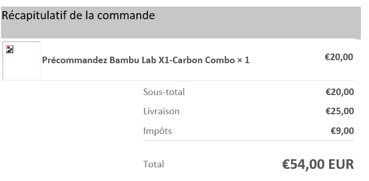

Pré-commandée 😉
Du coup, je réformerai peut-être ma Ender 5 Pro transformée en coreXY double têtes qui est restée un peu au repos forcé pour faire office de "banque d'organes" pour mes deux IDEX !

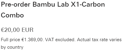

à l’instant, olibrium a dit :
C'est vraiment l'offre à ne pas rater vu le prix...
Je vais certainement en prendre 50.
Il faut tout lire, il s'agit uniquement de l'acompte non remboursable ... 1369 € hors frais de port le prix. Sinon à 20 € ils crouleraient sous les commandes et auraient déjà déposés le bilan 😉

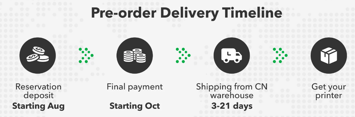

Il y a 3 heures, yopla31 a dit :
Le délai c'est combien ? Non pas que je sois impatient (quoique si, quand même ! 😃), j'ai un gros chantier en cours à la maison, qui me prend beaucoup de temps, faute d'avoir trouver un menuisier dispo avant 2024 !! Ca m'occupe mes WE et soirées depuis fin août !
Difficile à dire, autant pour les Kickstarter ils donnaient beaucoup d'infos sur la production, mais depuis aucune info sur le nombre de machines produites par semaines et on a pas non plus le nombre de précommandes (ce qui est tout à faire normal d'ailleurs). Le dernier chiffre qu'ils ont donné c'était 600 machines par semaine fin juillet.
De toute façon le plus long c'est probablement le transport, 8 semaine de transport en bateau + minimum une semaine jusqu'à chez toi. Donc tu as au moins 9 semaines pour finir tes travaux, bon courage !

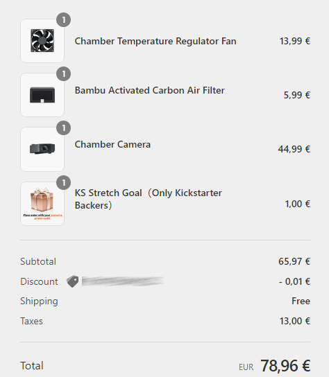

Dés que j'ai un moment, je partagerais mes premiers pas avec la bebête !
Déjà, je viens de recevoir l'ouverture de coupon pour la commande des accessoires cadeaux KS, et du coup, j'en ai profité pour commander les éléments qui me manquaient entre ma X1 et la X1 Carbon :
On va voir si c'est facile à adapter !

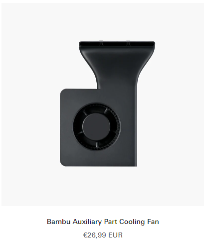

Il va te manquer le gros ventilateur auxiliaire pour avoir tous les éléments d'une X1-Carbon, le ventilateur que tu as pris est celui qui va derrière l'imprimante et qui extrait l'air de la chambre d'impression. Le ventilateur qui te manque est celui ci-dessous, c'est celui qui souffle sur le haut de l'impression pour refroidir rapidement le filament déposé et qui permet de pousser encore plus la vitesse d'impression.

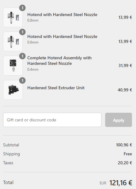

J'ai aussi fait ma petite commande avec mon cadeau Kickstarter, un plateau avec des feuilles autocollantes en plus et 1kg de leur TPU.
À noter qu'ils ont ajouté un kit extrudeur complet dans le cadeau Kickstarter d'une valeur de 41€ HT, donc la valeur totale de ce qu'ils offrent (pour 1€) est de 121€ TTC ! 🥳

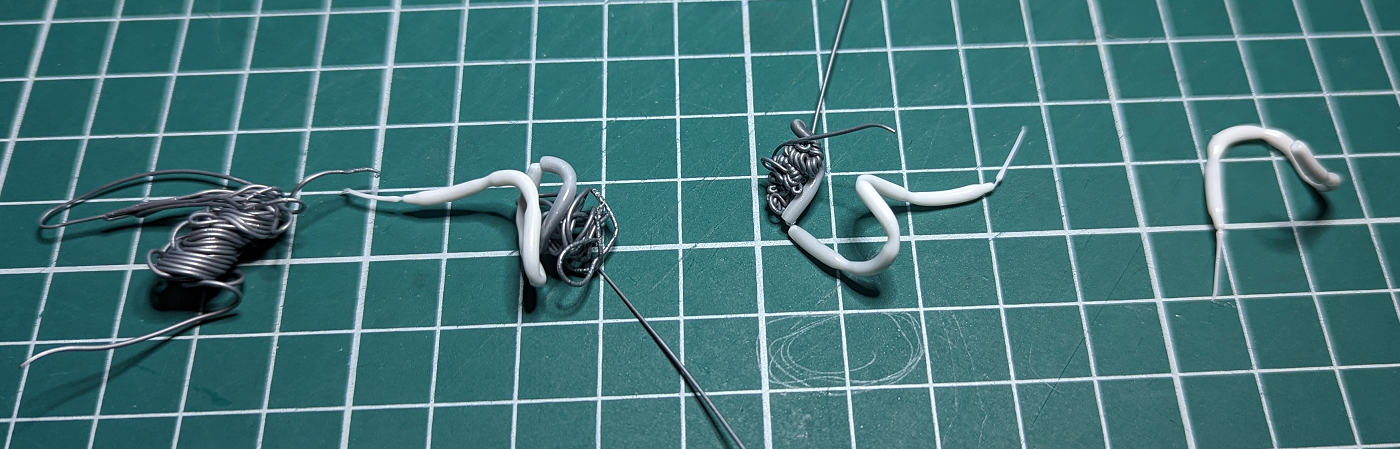

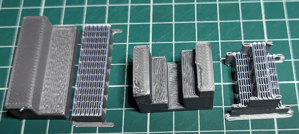

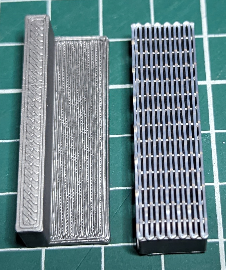

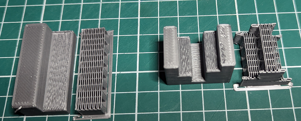

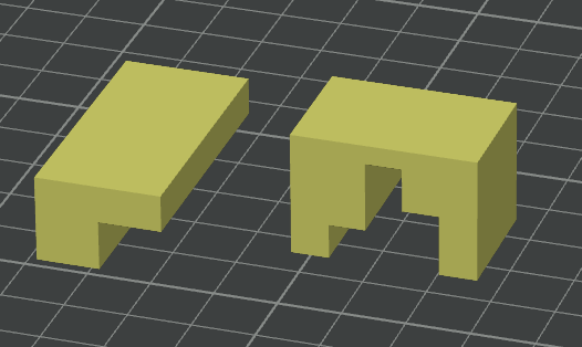

J'ai fait quelques tests rapides avec le filament support, et ça a l'air vraiment pas mal !

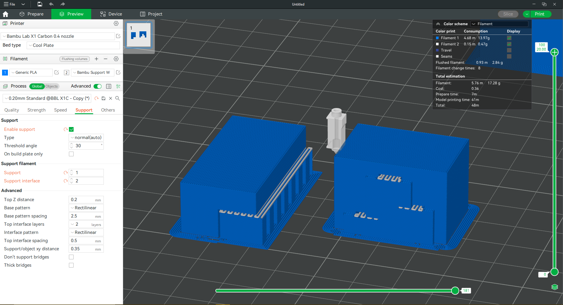

J'ai fait deux pièces de test pour tester un cas simple et un autre cas un peu moins simple :
Pour la génération des supports je l'ai laissée par défaut dans les deux cas, c'est à dire avec une distance de 0.2mm entre le support et l'objet.
Visuellement il n'y a pas trop de différences, cependant les supports avec le filament support se sont décollés lorsque j'ai détaché les pièces du plateau alors que les autres sont restés accrochés, j'ai dû les enlever à la main. La première image montre les pièces avec le filament support (on voit le filament blanc qui fait l'interface) et la deuxième montre les pièces tout en PLA :
J'ai ensuite retenté en mettant une distance de 0.1mm, et bien que les supports ne se soient pas décollés en décollant la pièce du plateau, je n'ai eu aucun mal à les retirer, même moins que pour les pièces tout en PLA avec une distance de 0.2mm.
J'essaierai à l'occasion de mettre 0 mm de distance pour tester, mais en tout cas mes premiers tests basiques m'ont bien convaincu, même si j'ai passé plus de filament dans la purge que dans l'impression des supports. D'ailleurs pour l'anecdote ce filament se comporte assez différemment du PLA lorsqu'il est purgé, il ne va pas faire une sorte de tas de filament enroulé mais plutôt un gros boudin qui va se solidifier lentement à l'extérieur tout en gonflant de l'intérieur. À gauche on voit une purge de PLA, à droite un morceau de purge de filament support et au milieu la transition entre les deux filaments :
Côté slicer c'est assez simple mais pas très intuitif, il faut ajouter un second filament et, dans l'onglet support, dire quel numéro de filament correspond au numéro du filament support. Après ça tout se fait tout seul en fonction des paramètres saisis.
Si jamais vous souhaitez plus de tests avec des modèles plus complexes (qui sont assez rapides à imprimer malgré tout), envoyez-les moi, je veux bien faire le crash test pour vous.

Arf, tu as complètement raison, tu fais bien de me le dire, je me suis complètement planté sur le modèle du ventilateur !

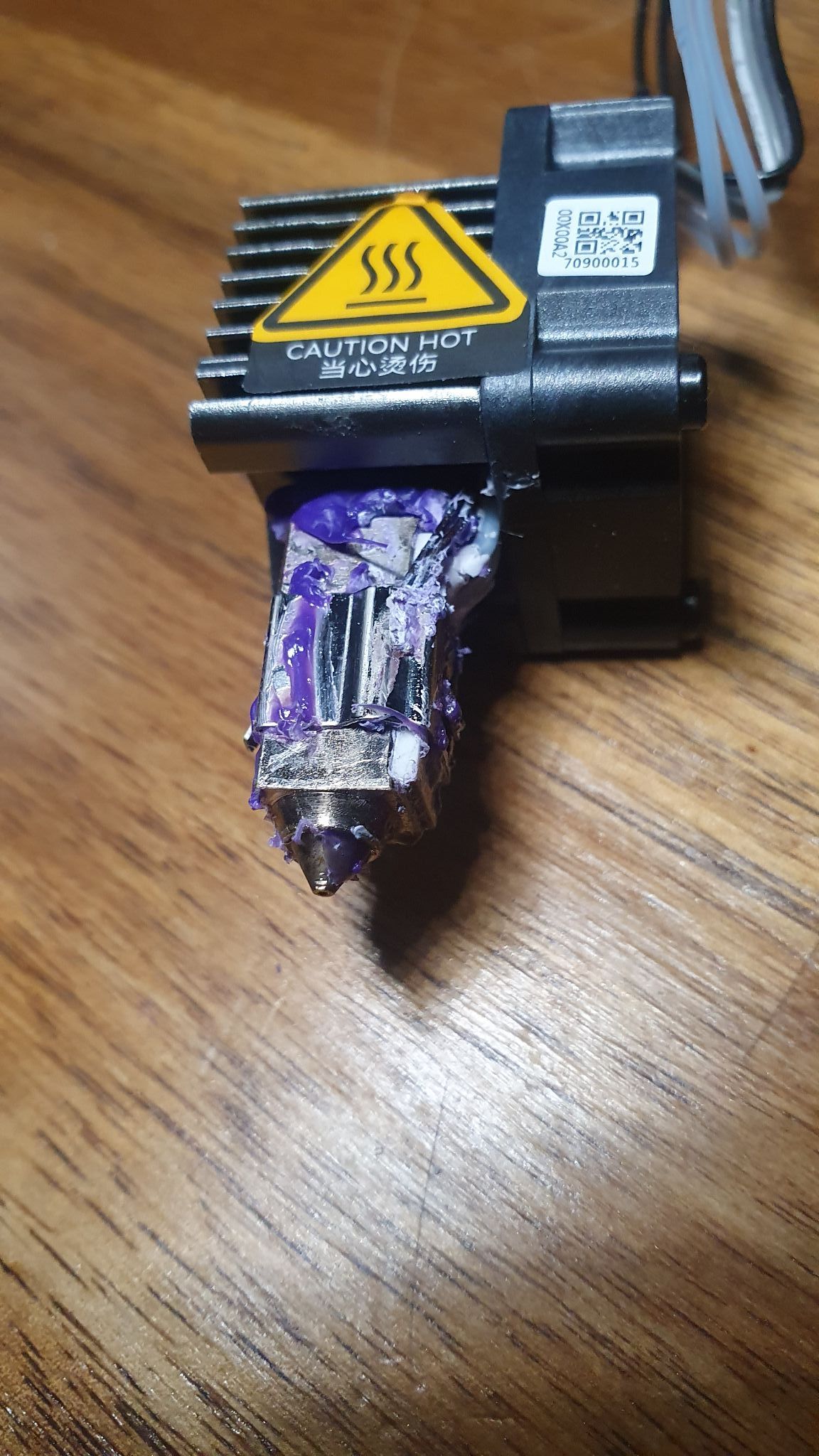

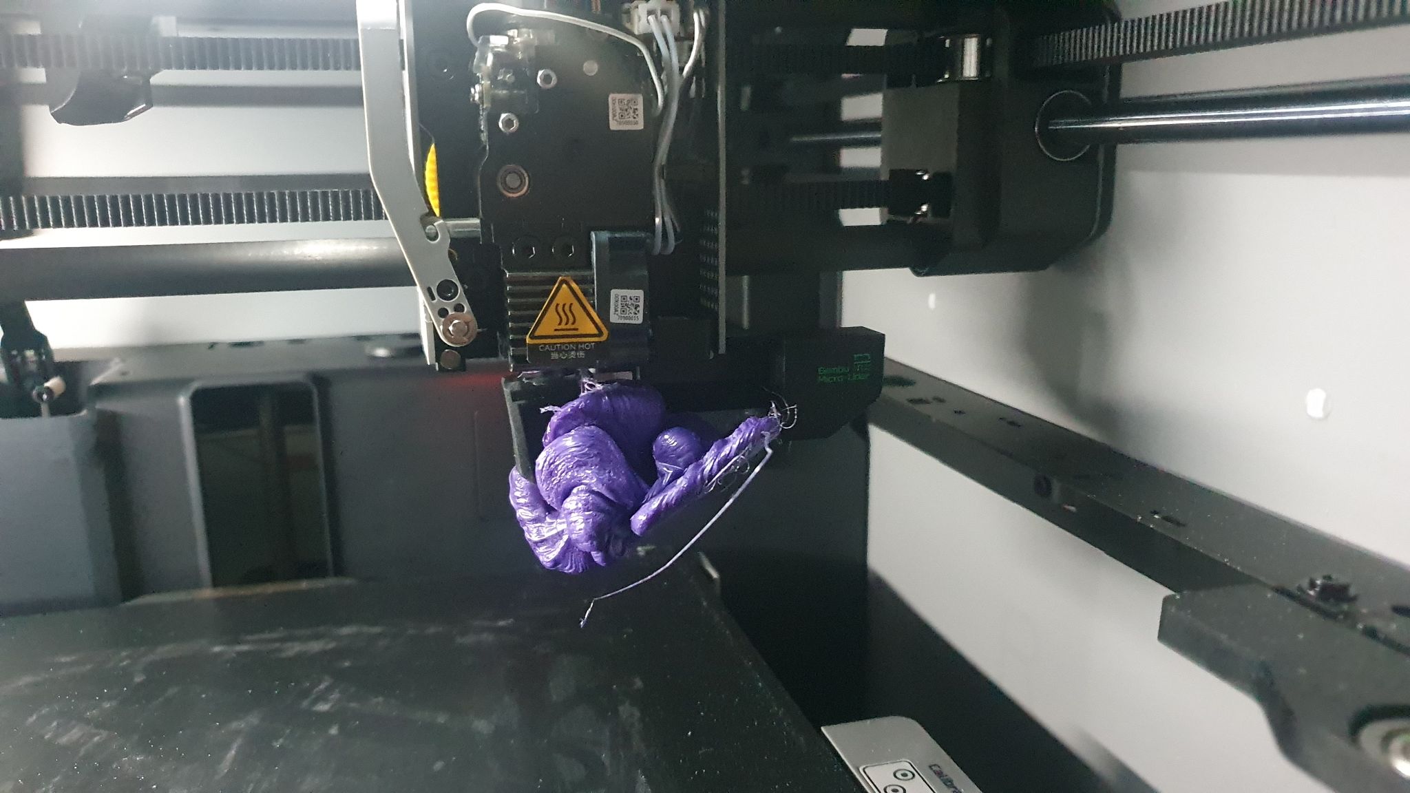

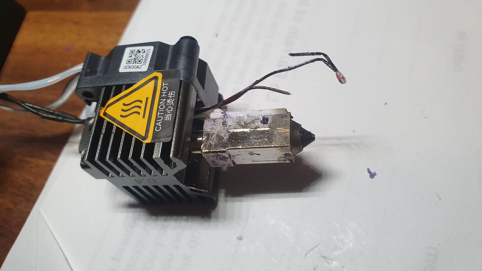

Je voulais vous préparer un post sur le sujet de ma X1 normale, mais j'ai eu quelques petits soucis avec aujourd'hui ...
Une fois l'énorme amalgame retiré, j'ai en fait sectionné un câble de ce que je pense être la sonde ...
Je ne sais pas si dans le paquet des extra que j'attends de BambuLab il y a une tête complète, mais au vu de la section de fil coupé, je ne sais pas encore avec quoi je pourrais réparer ça. peut être que juste un point de Loctite suffirait ...
