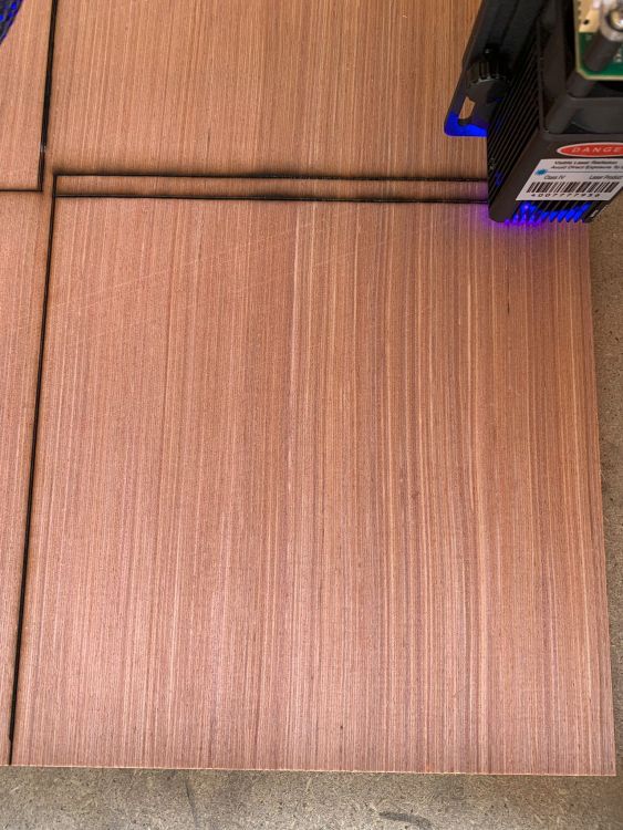

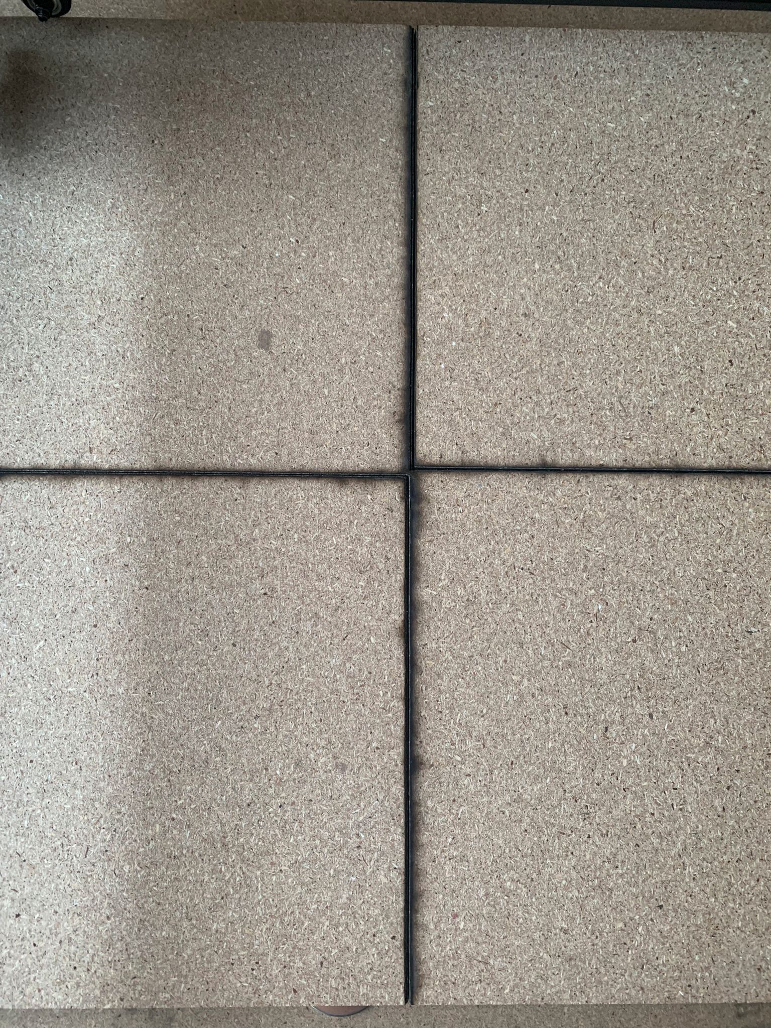

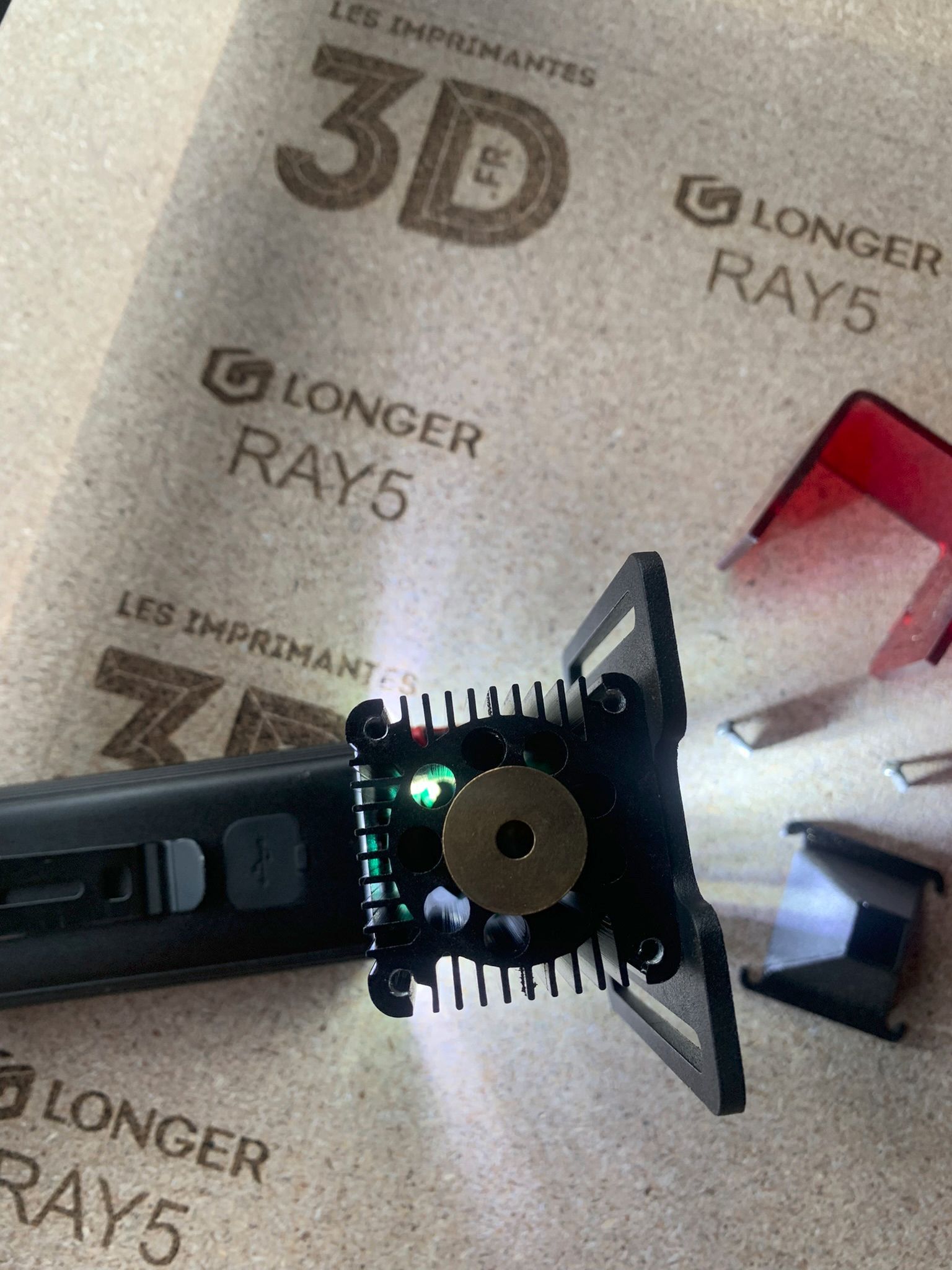

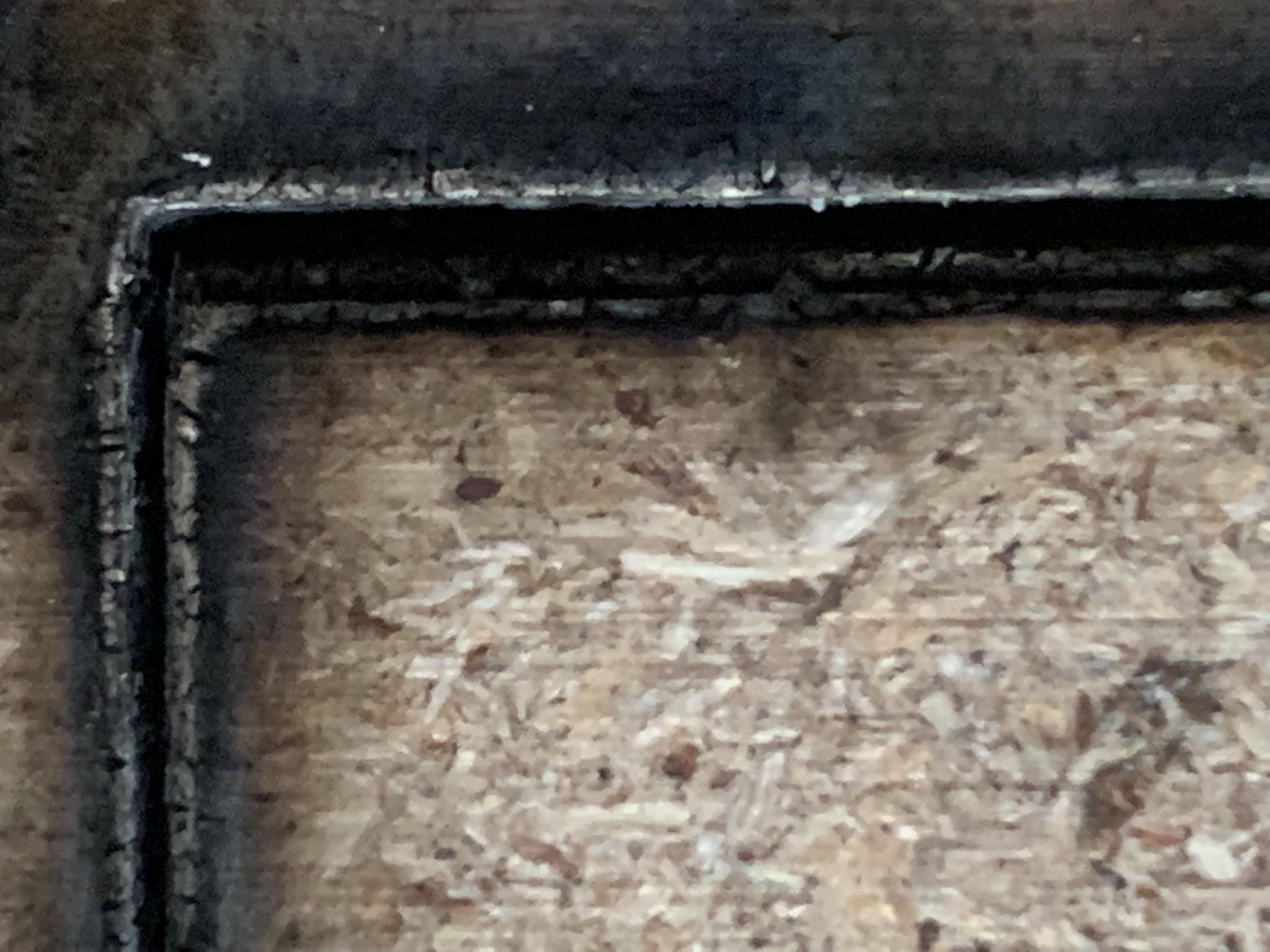

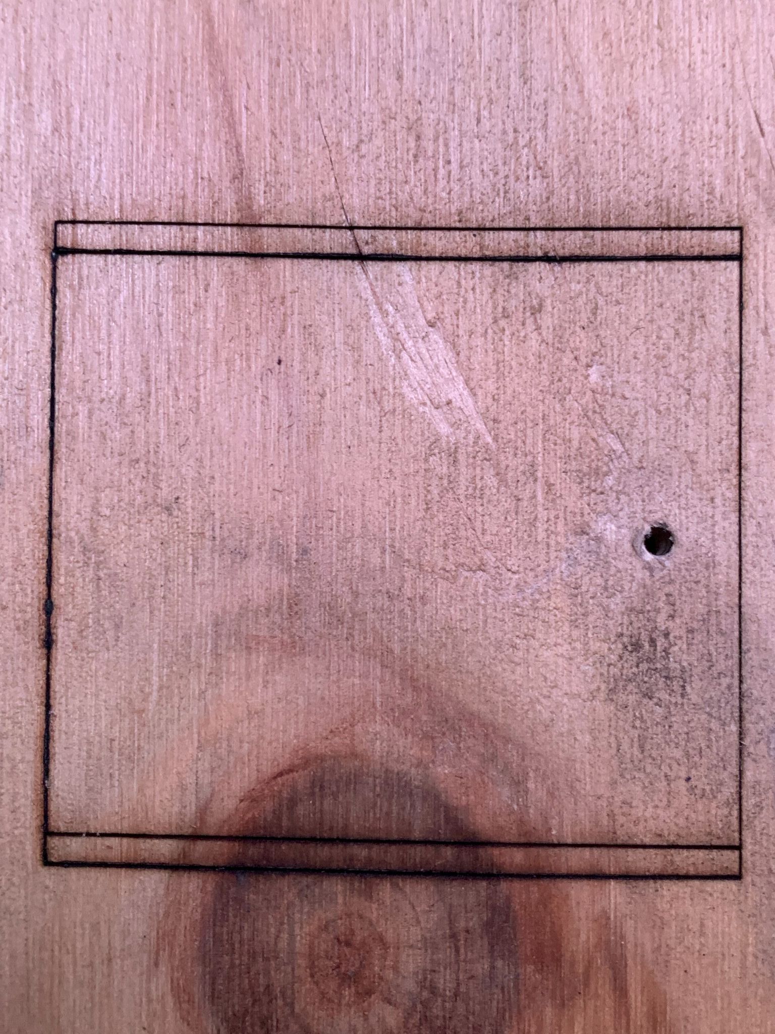

Yo' Posté(e) Juin 19, 2022 Auteur Partager Posté(e) Juin 19, 2022 (modifié) Histoire d'une étourderie Lorsque j'ai reçu le graveur, je suis allé en GSB pour faire découper entre autre une planche de 45 cm * 45 cm qui me sert de fond pour personnaliser les photos. On peux voir cette planche en arrière plan. Quelques jours plus tard, j'y suis retourné dans l'optique de faire découper des planches de différents bois en 25cm x 25 cm qui se seraient parfaitement logées au milieu de mon arrière plan. Et là, la boulette. Je demande à la découpe des planches en 45 cm x 45 cm. 45 cm x 45 cm, c'est beaucoup trop grand pour faire des tests, de plus , ces planches vont masquer mon arrière plan. 45 cm x 45 cm, c'est plus grand que la surface utile de 40 cm x 40 cm du graveur laser donc impossible de les découper d'une traite. C'est pas grave, je vais faire une découpe en équerre de 22,5 cm de coté avec des réglages approximatifs car je n'ai pas attaqué ces tests de découpe et j'ai besoin de ces planches. Sur mon dernier essai, au bout de 400 passes (x 45 cm de longueur linéaire / 10 mm.s-1) soit 5 heures. J'ai eu une quasi-découpe. Avec la découpe précédente, qui n'a pas traversé, ça donne une croix qui partage la planche en 4. A la première planché découpée, j'ai eu un loupé. Est-ce ma faute en relançant les découpes successives ? Est-ce que le câble de l'axe X s'est accroché ? Je soupçonne toutefois un mauvais réglage d'un des drivers car c'est toujours le Y qui pose problème. Cette étourderie m'aura coûté une journée pour découper 2 planches et quand j’aurais découpé toutes les planches à la bonne dimension, j'en aurais 4 fois trop. Tant pis, la vie continue. Modifié (le) Juin 19, 2022 par Yo' 1 Lien vers le commentaire Partager sur d’autres sites More sharing options...
PPAC Posté(e) Juin 19, 2022 Partager Posté(e) Juin 19, 2022 (modifié) Arf oui ... quand c'est pas aux bonnes dimensions c'est pas simple ... il y a une heure, Yo' a dit : 45 cm x 45 cm, c'est plus grand que la surface utile de 40 cm x 40 cm du graveur laser donc impossible de les découper d'une traite. Et si tu utilise la diagonal d'un carré de cotés de 40 cm cela fait pas un truc genre √2 * 40 = 56.56... cm ? ( donc il y aurais peut être moyen de découper d'une traite ? ou même là y a un truc qui coince ?) il y a une heure, Yo' a dit : Sur mon dernier essai, au bout de 400 passes (x 45 cm de longueur linéaire / 10 mm.s-1) soit 5 heures. J'ai eu une quasi-découpe. J'en déduit que tu n'a pas une bonne vielle scie a bois qui traîne par chez toi ... enfin c'est aussi un bon moyen de tester le laser au fait, c'est quoi la durée de vie moyen du laser que tu utilise et son prix d'achat pour le remplacer ? Modifié (le) Juin 19, 2022 par PPAC Lien vers le commentaire Partager sur d’autres sites More sharing options...
Yo' Posté(e) Juin 19, 2022 Auteur Partager Posté(e) Juin 19, 2022 il y a 45 minutes, PPAC a dit : Et si tu utilise la diagonal d'un carré de cotés de 40 cm cela fait pas un truc genre √2 * 40 = 56.56... cm ? ( donc il y aurais peut être moyen de découper d'une traite ? ou même là y a un truc qui coince ?) Bien réfléchi. C'est une solution que je vais tenter. Pour le moment, je n'ai vu le laser travailler qu'en horizontal ou vertical, jamais en oblique. il y a 47 minutes, PPAC a dit : J'en déduit que tu n'a pas une bonne vielle scie a bois qui traîne par chez toi ... Scie , j'en ai une mais je voulais un truc bien droit et comme tu le dis, tester le laser. Pour la première planche, j'ai commencé avec le laser puis j'ai continué avec un cutter (pour la finesse du trait de coupe), puis j'ai plié la planche pour la briser et j'ai limé le tout pour que ce soit plus propre. il y a 54 minutes, PPAC a dit : au fait, c'est quoi la durée de vie moyen du laser que tu utilise et son prix d'achat pour le remplacer ? C'est une excellente question. Après une rapide recherche, la valeur la plus pessimiste est chez trotec qui donne une durée de vie de 25 000 heures pour la technologie laser à fibre. Une tête "laser" vaut entre 100 et 200 euros mais comme la technologie évolue vite, si il y a un changement de tête ça sera plus un upgrade qu'un remplacement à l'identique à cause de l'usure. D'ailleurs, certains constructeurs propose des upgrades. 2 Lien vers le commentaire Partager sur d’autres sites More sharing options...

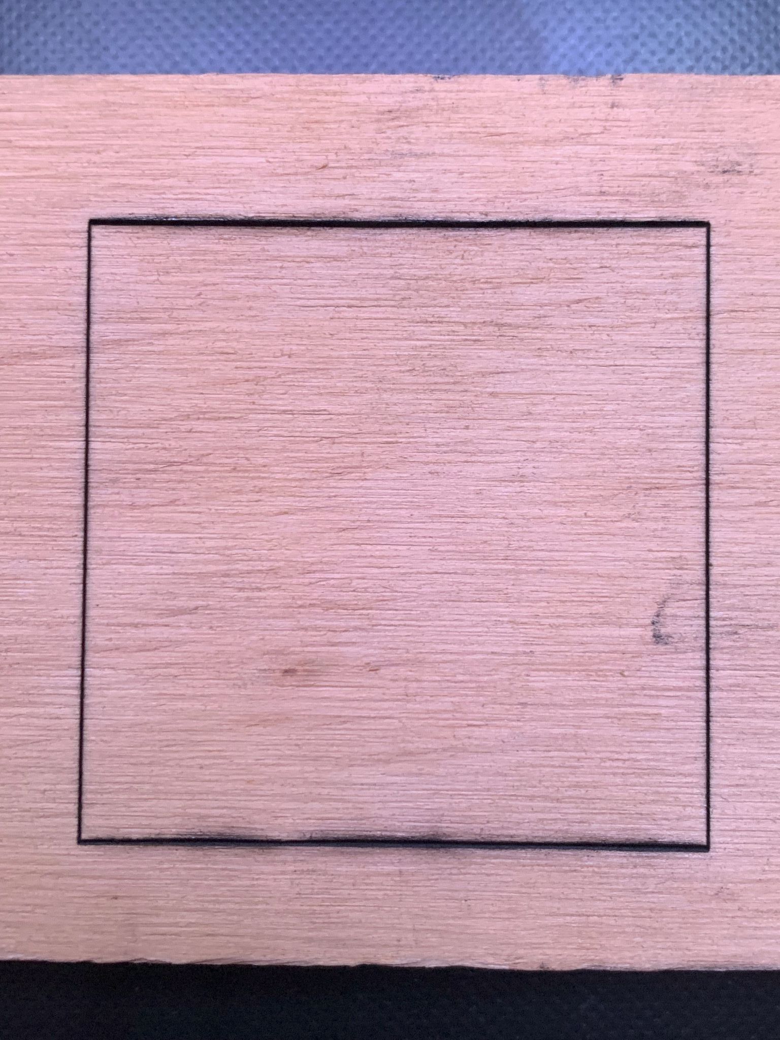

Yo' Posté(e) Juin 20, 2022 Auteur Partager Posté(e) Juin 20, 2022 1 Lien vers le commentaire Partager sur d’autres sites More sharing options...

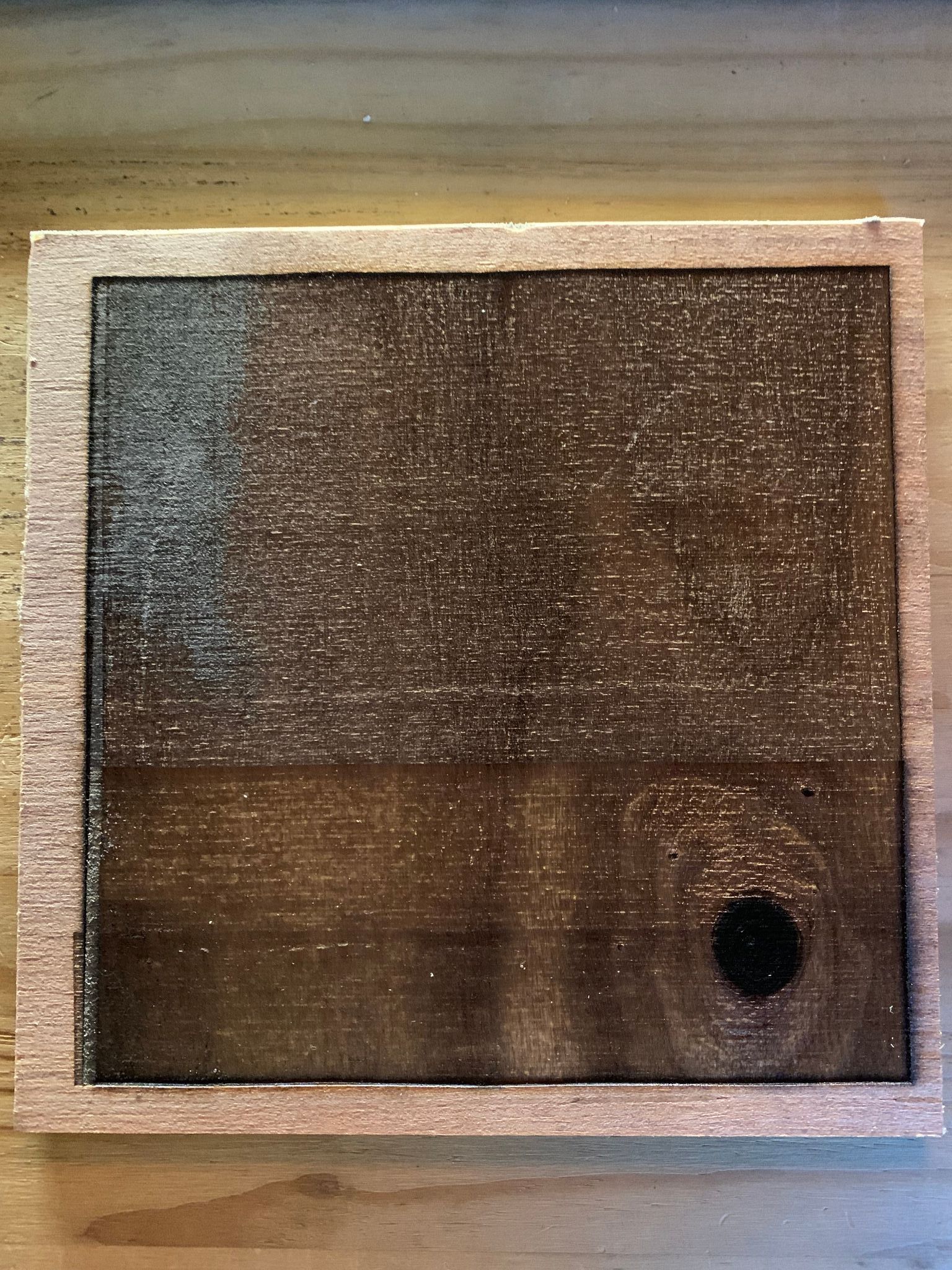

jcjames_13009 Posté(e) Juin 20, 2022 Partager Posté(e) Juin 20, 2022 Salut La découpe est super nette sur la 1ere photo Mais sur la 2ème c'est moins beau. C'est parce que tu n’es pas allé jusqu'au bout delà découpe @+ JC Lien vers le commentaire Partager sur d’autres sites More sharing options...
Yo' Posté(e) Juin 20, 2022 Auteur Partager Posté(e) Juin 20, 2022 Post mis à jour Il y a 1 heure, jcjames_13009 a dit : La découpe est super nette sur la 1ere photo Mais sur la 2ème c'est moins beau C'est la même découpe. La planche de 400 mm était mal centrée et le laser n'a pas pus découper ce morceau. Mais cette absence de découpe apporte pas mal d'informations. On peut voir que l'entrée est plus large que la sortie que la puissance du laser varie au départ d'un bord (beaucoup de puissance puis une baisse rapide de la puissance et la puissance revient progressivement). 1 Lien vers le commentaire Partager sur d’autres sites More sharing options...

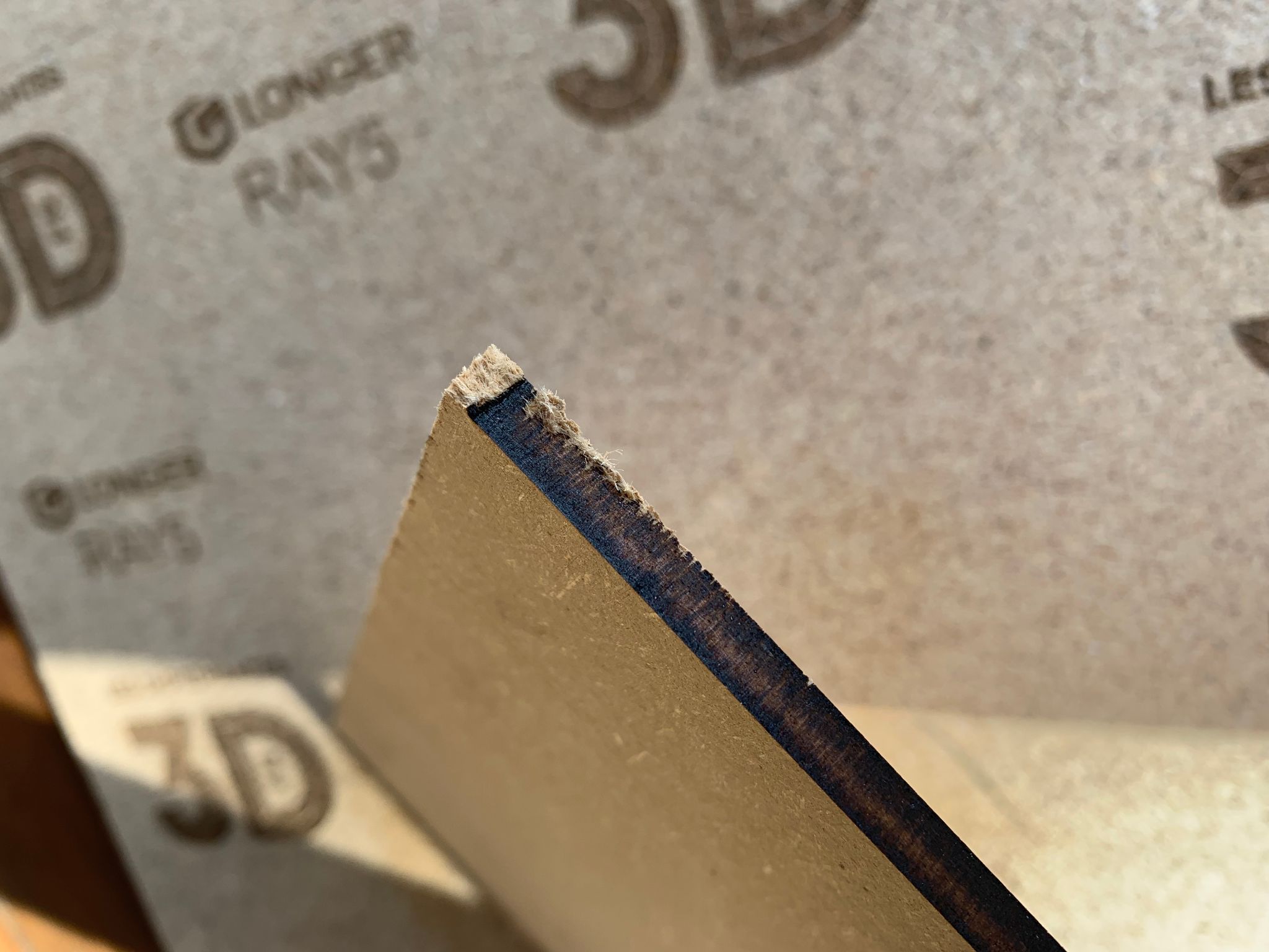

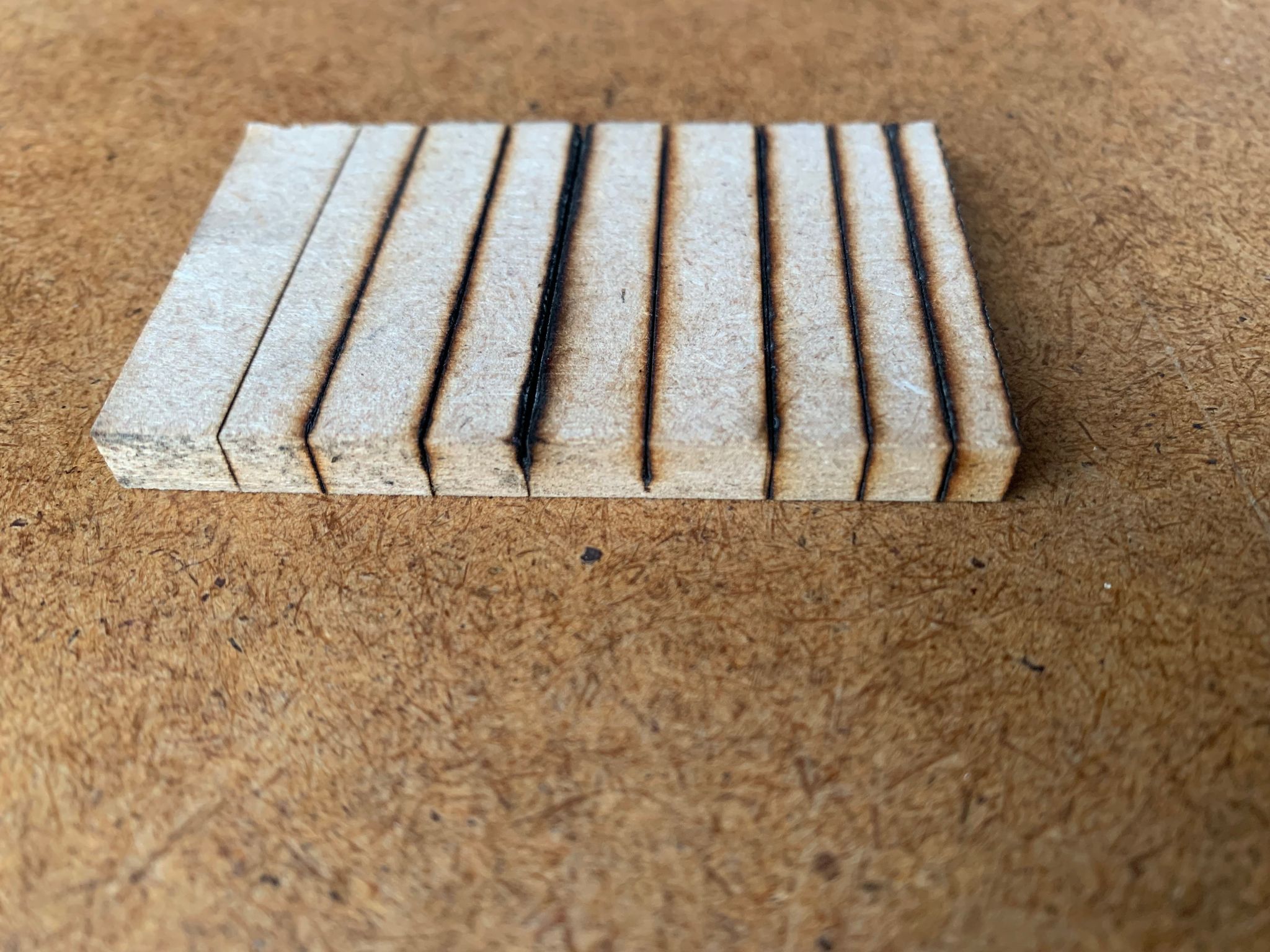

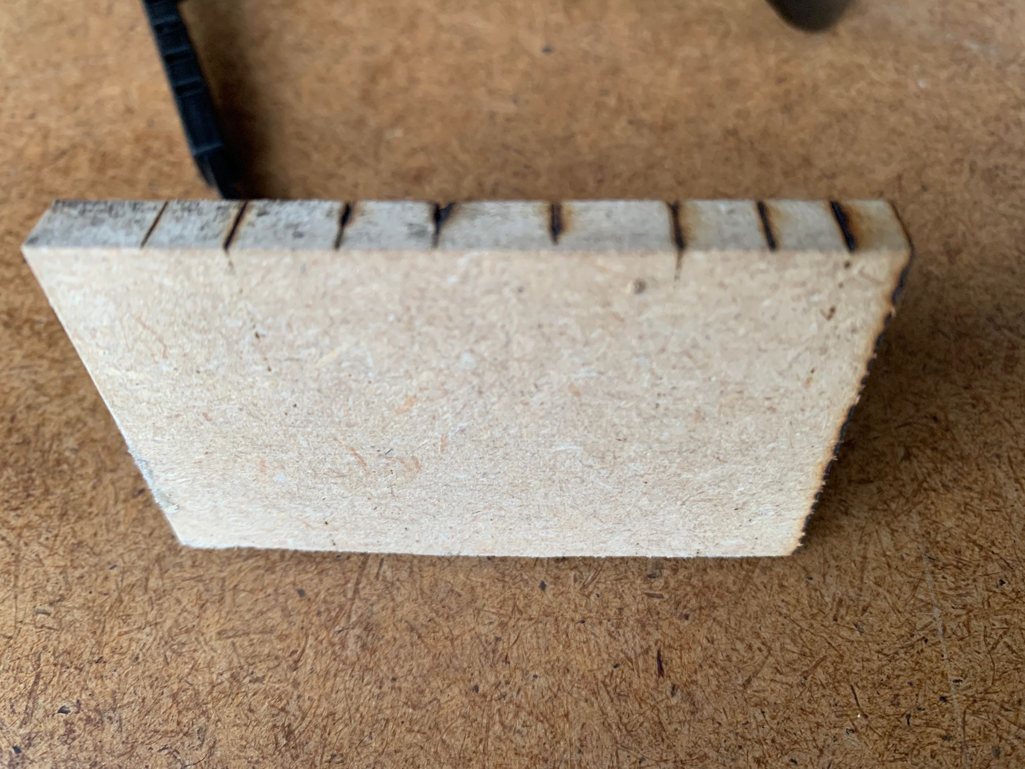

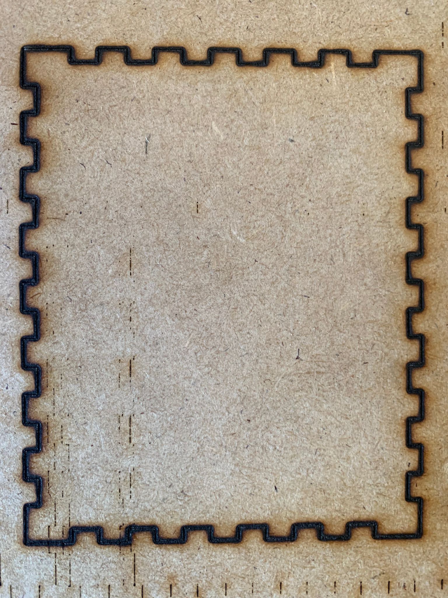

Yo' Posté(e) Juin 28, 2022 Auteur Partager Posté(e) Juin 28, 2022 (modifié) Hello, L'idée derrière le précédent test est de voir si adapter la distance de focalisation lors de la découpe apporte un mieux. Lorsque l'on regarde la zone de focale, il parait judicieux de la centrer sur l'objet à découper. Pour rappel, les différents réglages donnent ça Voici les tests sur du mdf 6mm 1 : 1000 passes 50mm.s-1 2 : 50 passes 10mm.s-1 focus 3 : 50 passes 10mm.s-1 focus -3 mm (je m'approche de l'objet) 4 : 50 passes 10mm.s-1 focus -6 mm 5 : 50 passes 10mm.s-1 focus +3 mm 6 : 50 passes 10mm.s-1 focus +0.5 mm 7 : 50 passes 10mm.s-1 focus +1 mm 8 : 50 passes 5mm.s-1 focus + 1 9 : 50 passes 5mm.s-1 focus Les résultats les plus intéressants (et nuls ) sont les 2, 3 et 4 et le 6. à l'optimum (2), le laser a traversé sans couper. à l'optimum -3 mm, cad en plaçant l’optimum au centre de la planche de bois (3), le laser ne traverse pas. à l'optimum -6 mm, cad en plaçant l’optimum sur l’extrémité basse de la planche (4), le laser arrive à peine à moitié et c'est tout cramé. Pour le (6), le resulat de rapproche de (2). A croire que la distance préconisée correspond au point haut de la zone de focale théorique. C'est bien pensé Modifié (le) Juin 28, 2022 par Yo' 2 1 Lien vers le commentaire Partager sur d’autres sites More sharing options...

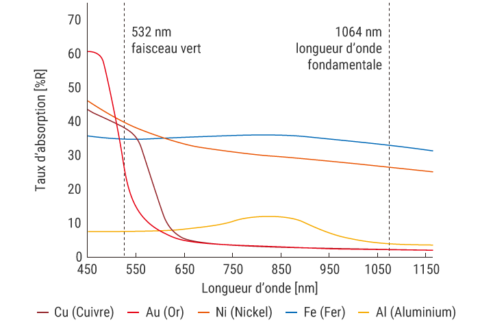

fred5976 Posté(e) Juillet 5, 2022 Partager Posté(e) Juillet 5, 2022 Bonjour tous, Je ne connais pas la RAY 5, donc désolé si ma réponse est hors sujet. J'ai eu une alerte car on reprenait un post que j'avais écrit sur le gravage du métal avec de la moutarde. Plus haut on parle des tests des constructeurs, et de l'utilité de faire des tests réels. Pour la Ortur, le constructeur disait que l'on pouvait graver du métal "brut", et sincèrement et pour en avoir discuter, après mes tests, avec un lasériste professionnel, ceci est totalement impossible avec nos machines de ce type et même en mettant un laser de "40w". Toutefois la méthode avec du feutre noir fonctionne sur le métal peint (avec une peinture claire). Désolé encore pour le hors sujet 1 1 Lien vers le commentaire Partager sur d’autres sites More sharing options...
PPAC Posté(e) Juillet 5, 2022 Partager Posté(e) Juillet 5, 2022 (modifié) Il y a 3 heures, fred5976 a dit : Désolé encore pour le hors sujet Pas de problèmes. c'est moi la source du hors sujet ! ( pour pouvoir faire des blagues je prend le risque d'un blâme ) et merci de rappeler que graver des métaux c'est pas gagné avec les laser grand public et cela même avec des recettes a la moutarde De plus comme Yo' est modérateur il pourra faire le ménage si il trouve que l'ont est vraiment trop hors sujet ( avec mes excuses d'avoir fait dériver le sujet ) Modifié (le) Juillet 5, 2022 par PPAC 1 Lien vers le commentaire Partager sur d’autres sites More sharing options...
Yo' Posté(e) Juillet 5, 2022 Auteur Partager Posté(e) Juillet 5, 2022 (modifié) Il y a 5 heures, PPAC a dit : utiliser de la moutarde Vu le prix que j'ai payé mon dernier pot de moutarde et la galère pour en trouver un, je vais m'abstenir. Il y a 3 heures, fred5976 a dit : Désolé encore pour le hors sujet Tu es en plein dans le sujet J'ai testé une gravure sur de l'alu. Après frottage, on distingue à peine le 3D de Li3D.fr. Concernant les puissances, il faut prendre en compte le taux d'absorption des matériaux. Source : https://www.keyence.fr/ss/products/marking/lasermarker/material/metal.jsp Nos laser fibres, qui ont une longueur d'onde d'environ 460 nm, auront des performances sur certains matériaux similaires à des laser CO2 (longueur d'onde 1060 nm) de plus forte puissance. Pour les autres gravures, faut que je me trouve un autre système de marquage. Modifié (le) Juillet 5, 2022 par Yo' 1 Lien vers le commentaire Partager sur d’autres sites More sharing options...

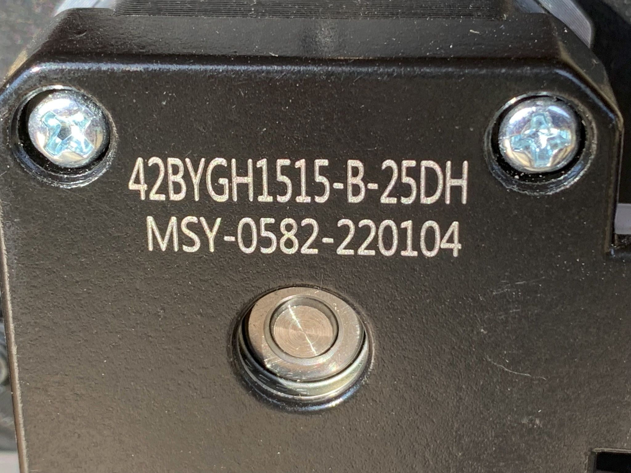

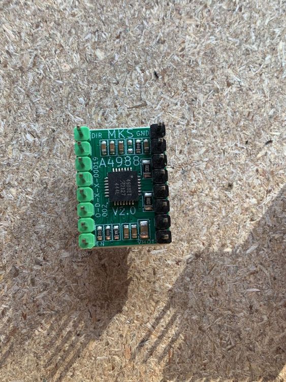

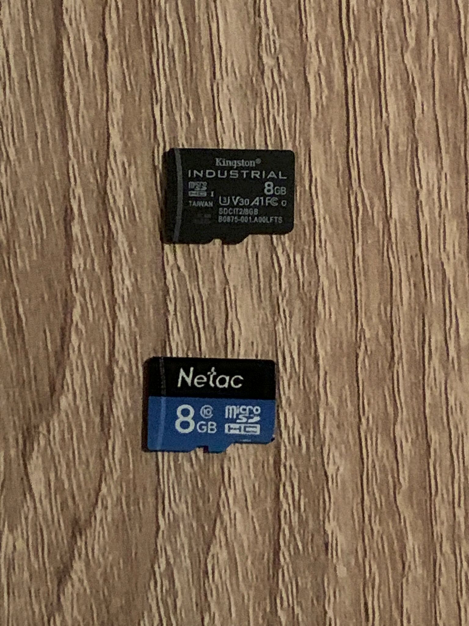

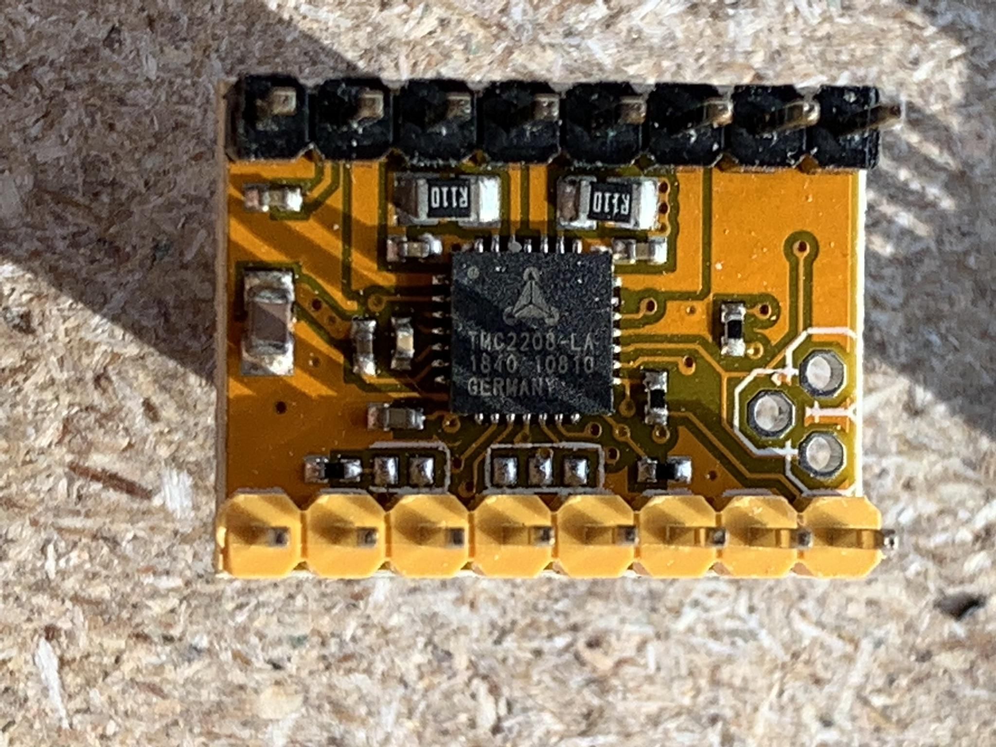

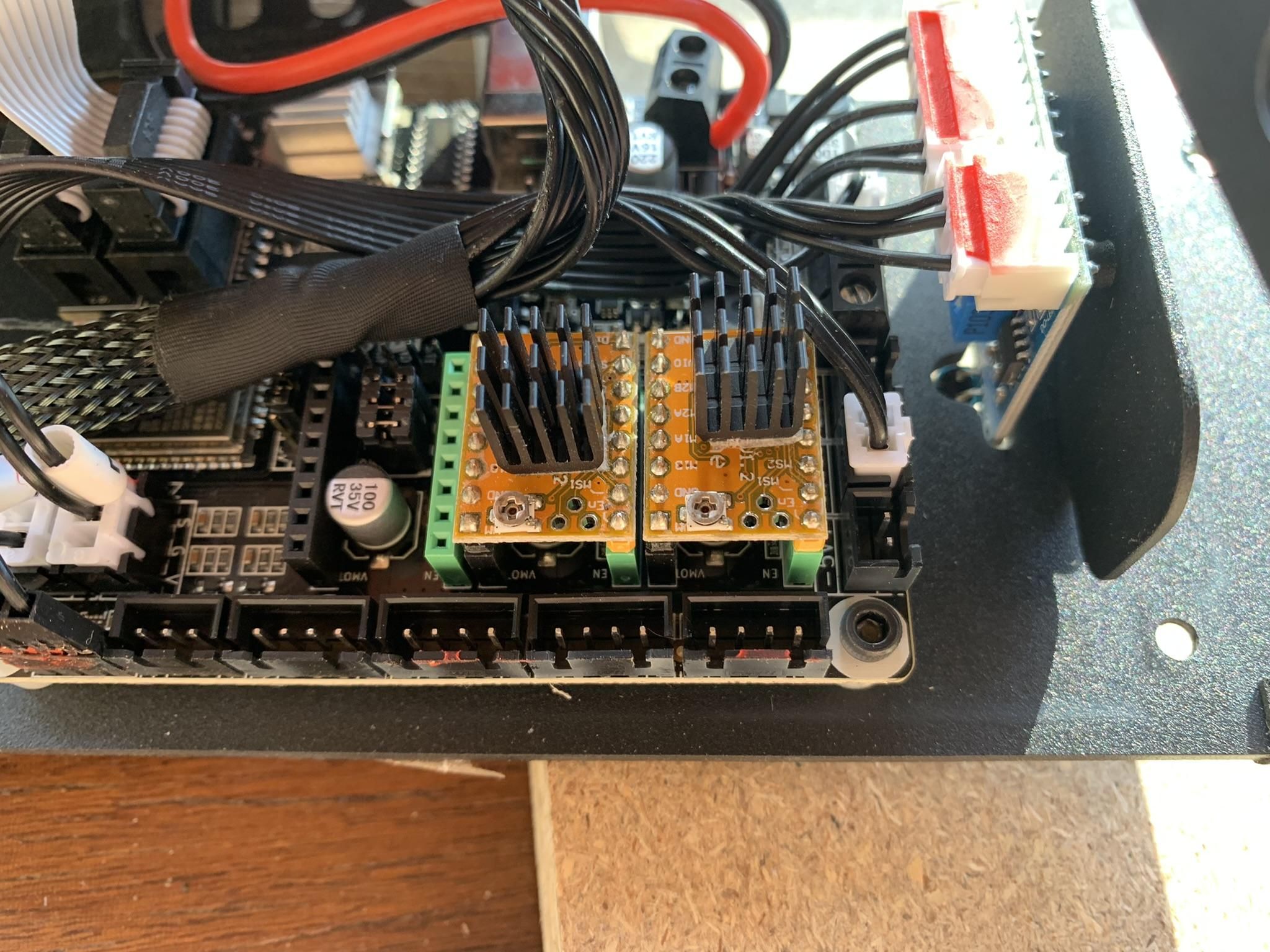

Yo' Posté(e) Juillet 7, 2022 Auteur Partager Posté(e) Juillet 7, 2022 Hello, Ayant rencontré des décalages lors de certaines gravures, j'ai fait quelques modifs Remplacement de la carte Netac d’origine par une autre de mème capacité. Remplacement des drivers. Ceux d'origine Les nouveaux J'avais oublié les bénéficies qu'apportent les TMC 2208 : silence et fluidité des mouvements. Coté réglage, j'ai conservé une tension similaire à celle de ceux installés avec une R100 (0.45V et 0.50V) car je n'ai rien trouvé sur les moteurs. Avec les TMC 2208, et une R110, j'ai mis 0.48V. Les moteurs ne chauffent pas et après un test de 1000 passes, je n'ai pas eu de décalage. Avant (nombre de passe inconnu) Maintenant (1000 passes à 160 mm/s et 100%) : D'autres tests sont en cours pour valider la disparition de ce décalage. 1 1 1 Lien vers le commentaire Partager sur d’autres sites More sharing options...
Pyroa Posté(e) Juillet 7, 2022 Partager Posté(e) Juillet 7, 2022 (modifié) Il y a 6 heures, Yo' a dit : Hello, Ayant rencontré des décalages lors de certaines gravures, j'ai fait quelques modifs Remplacement de la carte Netac d’origine par une autre de mème capacité. Quel est l'intérêt de changer la SD ? Pour le débit ? A la vitesse où les données sont lues et traitées par l'ATMEGA je ne crois pas que cela fasse une différence. Je me trompe ? Pour les drivers là je comprends ^^ Modifié (le) Juillet 7, 2022 par Pyroa Lien vers le commentaire Partager sur d’autres sites More sharing options...
