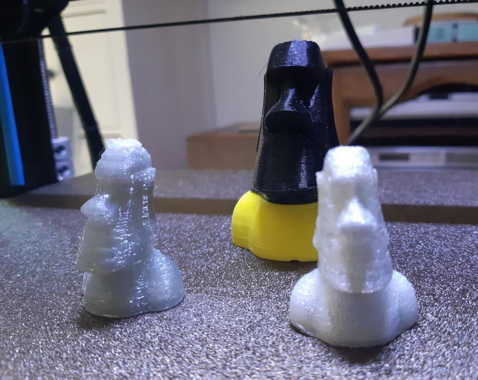

vap38 Posté(e) Février 14, 2023 Posté(e) Février 14, 2023 Bonjour, @pat30 Avez-vous réalisé plusieurs tests d'impressions avec des qualités de PET différents (Evian, cristaline, cocacola etc) ? Il est évident que chaque bouteille de PET donnent des résultats très différents. Soit nous avons de la sur-extrusion ou de la sous-extrusion.. En ce moment mon meilleur Print c'est la cristaline. en arrière plan (Moai bi couleur¨noir et jaune) le test du nouveau Slicer PRUSASLICER 2.6 beta un sujet coupé en deux parties et assemblé avec des tenons et imprression avec une TLD3 avec deux extrudeurs 2
pat30 Posté(e) Février 14, 2023 Auteur Posté(e) Février 14, 2023 il y a 11 minutes, vap38 a dit : Bonjour, @pat30 Avez-vous réalisé plusieurs tests d'impressions avec des qualités de PET différents (Evian, cristaline, cocacola etc) ? Il est évident que chaque bouteille de PET donnent des résultats très différents. Soit nous avons de la sur-extrusion ou de la sous-extrusion.. En ce moment mon meilleur Print c'est la cristaline. en arrière plan (Moai bi couleur¨noir et jaune) le test du nouveau Slicer PRUSASLICER 2.6 beta un sujet coupé en deux parties et assemblé avec des tenons et imprression avec une TLD3 avec deux extrudeurs Salut, alors pour l'instant j'en suis à Perrier, Coca, Nestea, Icetea, Badoit (vert), Vichy et limonade Lorina, par contre tous sur des petites pièces, pas encore pu tester le passage des soudures dans la buses ... je n'ai pas spécialement noté de sur ou sous extrusion par contre une grosse différence de texture dû au bulles d'air, pour l'instant le plus jolie chez moi c'est le Nestea. Par contre ce que j'ai noté c'est qu'à la transformation de la bande en filament chaque marque et différente, pour une même épaisseur de matière et une même largueur de bande le moteur qui tire force plus ou moins, et toi, c'est pareil? Sur une impression de hier, j'ai passé un des premier morceau test qui faisait 1.5 mm de diamètre, j'ai ajusté le flux en conséquence et tout était nickel du coup si mes soudures ne passent pas dans la buse avec le fil en 1.75, je pense réduire le diamètre à la fabrication pour avoir de la marge en soudure. je viens aussi de récupérer un moteur de lève vitre auto et vu son couple je me demande si je vais pas le tester sur la machine. 1
vap38 Posté(e) Février 14, 2023 Posté(e) Février 14, 2023 réponse @pat30 actuellement j'ai comme paramètre Ø du filament 1.6, température 260°, vitesse 40 mm/s pas de rétraction débit du filament entre 112 et 115%. ventilation à 50% température du BED 70° et toi quels sont tes paramètres d'impression ? oui je rencontre le même problème celui qui me résiste actuellement c'est le filament du COCA COLA coupé en bande de 7 mm il est corriace il fait plein de perles et bulles d'air l'état de surface ext cabossé. Le filament EVIAN est aussi à règler en largeur de coupe car il se situe entre le filament cristaline et Coca COLA. je pense que c'est un problème de largeur de coupe en fonction des épaisseurs et de la nature du PET à vérifier si chaque produit n'est pas dopé avec autre chose je ne sais pas ?
pat30 Posté(e) Février 15, 2023 Auteur Posté(e) Février 15, 2023 @vap38, buse à 255°, plateaux à 120° mais pas fiable à 100% car il est légèrement décollé de la vitre (je dois refaire la colle) je pense plus être dans les 100°, pour le ventilo je suis à 60%. Concernant la vitesse, les meilleurs résultats sont entre 50 et 60mm/s, j'avoue ne pas avoir essayé plus bas que 50. Je pense qu'il y a bien des adjuvants dans les plastiques, exemple les bouteilles de Nestea font la même épaisseur que que le Icetea 0.27, la teinte est très légèrement différente mais au touché on sent que les Nestea est plus souple.

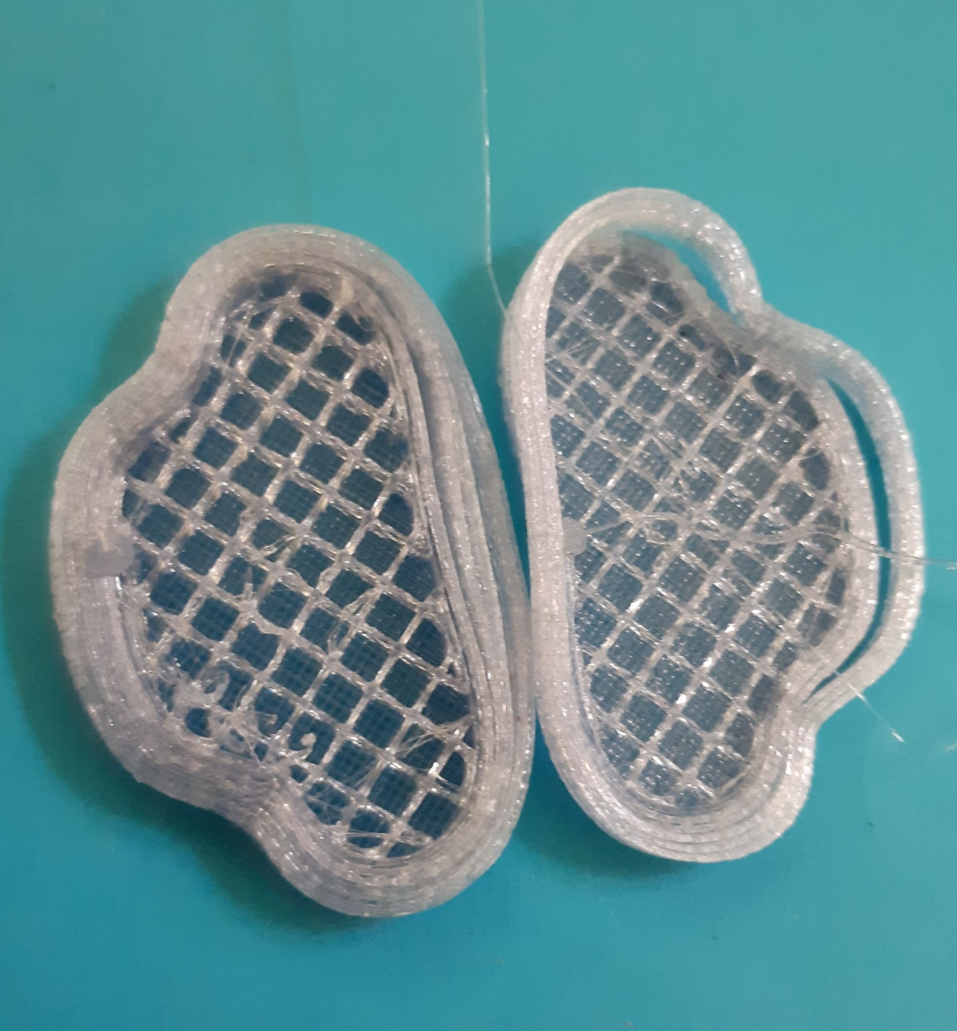

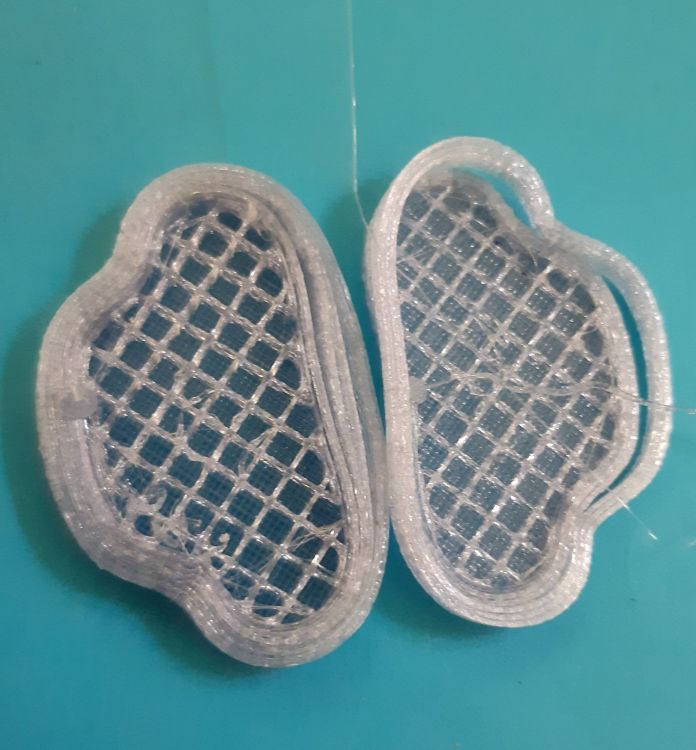

vap38 Posté(e) Mars 18, 2023 Posté(e) Mars 18, 2023 (modifié) Bonjour, je continue à utiliser ma soudeuse électronique avec succès en modifier l'insert en PTFE en réduisant le Ø à 1.7 mm quels sont les meilleurs paramètres d'impressions pour réaliser des modèles solides. ?J'ai constaté avec une température de 260° filament à 1.6mm compensation à 115% mes impression sont mauvaises pourquoi ne sais pas ? les coques de filaments se délaminent avec du PET cristaline... (faut-il changer de qualité ?) ou c'est un problème d'humidité du filament PET ? J'ai changé les paramètres température 262° compensation filament 120% filament 1.6mmcette fois les coques adhérent un peux mieux sans être bien consolidées; le ventilateur à 20% vitesse réduite à 30à 40 mm/s c'est long !!!Quelles sont vos expériences pour imprimer des pièces solides.pour la décoration çà va bien mais pour des pièces mécaniques boites etc.. c'est tout juste correcte sans trop forcer en réalité il ne faut pas attendre aux mêmes résultats que le PLAmerci de votre aide ! Modifié (le) Mars 18, 2023 par vap38
pat30 Posté(e) Mars 19, 2023 Auteur Posté(e) Mars 19, 2023 Il y a 14 heures, vap38 a dit : 1.6mm compensation à 115% je pense que ton problème est là, augmente le flux, pour du 1.6 je suis à 140%.

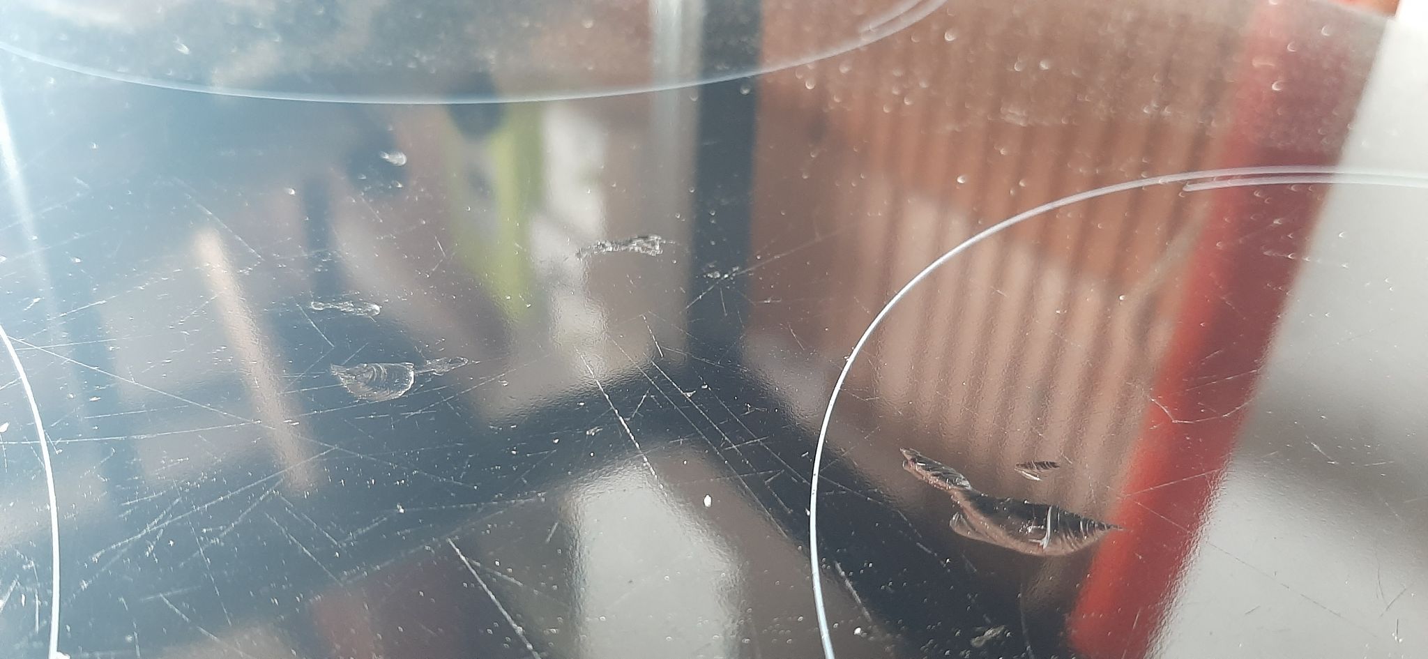

pat30 Posté(e) Mai 30, 2023 Auteur Posté(e) Mai 30, 2023 Salut à tous, une petite mise en garde, ce weekend j'ai refait mon engrenage car mon moteur souffrait trop, j'avais mis du fil de Coca, celui-ci ne voulait pas accrocher au Bed donc j'ai monté la température encore et encore jusqu'à 120°C mais toujours pas, donc j'ai changé de fil pour du Vichy mais comme un idiot j'ai pas baissé la température du plateau! Résultat le Vichy accroche fort, il accroche même très fort, à tel point que pour décoller la pièce j'en ai bien bavé et que des morceaux de mon Bed sont restés accrochés dessus, oui oui mon plateau en vitrocéramique a des éclats qui sont collés à la pièce , en résumé attention à la température du Bed sinon vous risquez de le tuer... PS: j'ai testé le moteur de lève vitre, il a un couple incroyable, mais chauffe trop obligé de stopper après 3 bouteilles. 2 1
