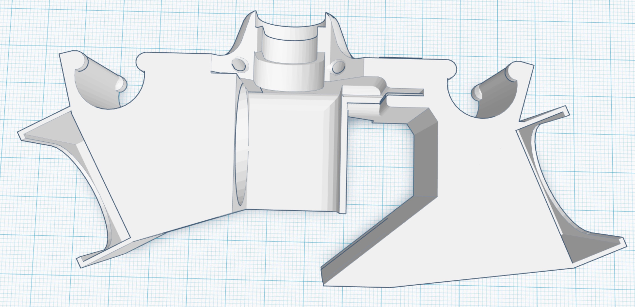

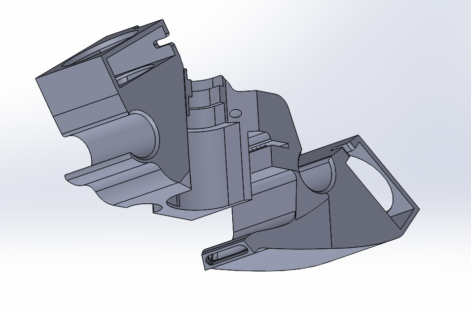

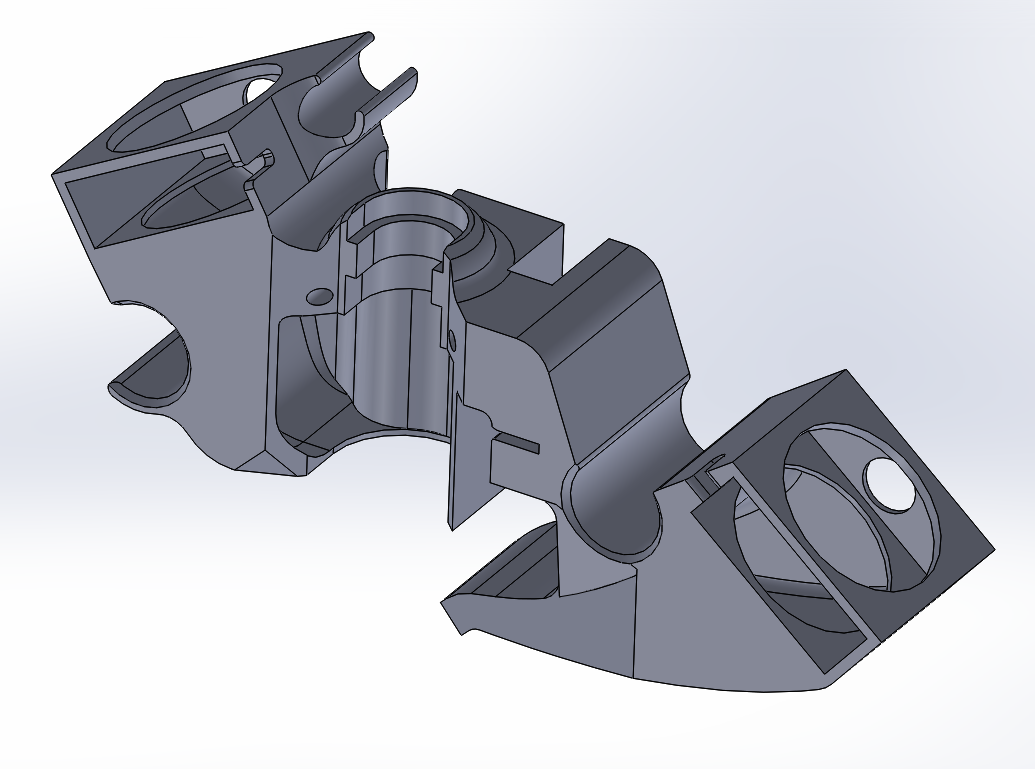

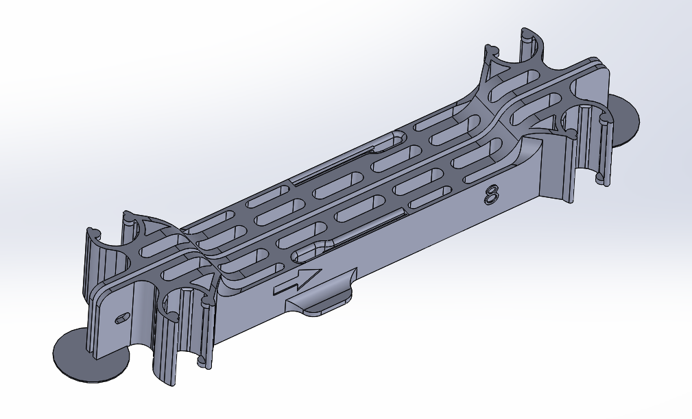

Donc voici la tête que j'ai modélisé :
14. Tête bi ventilateur IndC.STEP
14. Tête bi ventilateur IndC.STL
15. verrou bi ventilateur indB.STEP
15. verrou bi ventilateur indB.STL
Impression avec Cura By Dagoma en normal, renforcé, sans support
Les 2 ventilateurs sont ceux distribué par Dagoma
2016-10-05_18h56_56.png2016-10-05_18h57_15.png20161005_185509_resized.jpg20161005_185554_resized.jpg
L'adaptation sur le DE200 doit se faire sans problème, par contre sur la D200 il faudrait peut être rehausser le plateau (je n'ai pas tester, à vérifier). Dans mon cas avec les modifs que j'avais déjà faite sur ma D200, j'ai du remonter le plateau de 10mm avec ça :
08_support plateau +10.STL
Je vous ai mis les .STEP pour d'éventuel modifications de votre part.
Les premiers test démontre un bon refroidissement du corps de la buse (aucun problème de buse bouché). Et la grosse amélioration recherché est une bien meilleur ventilation de la pièce en cours d'impression.
Pour ceux qui veulent tester, apporter des améliorations, je suis tout ouïe. Merci d'avance pour vos futurs retour.

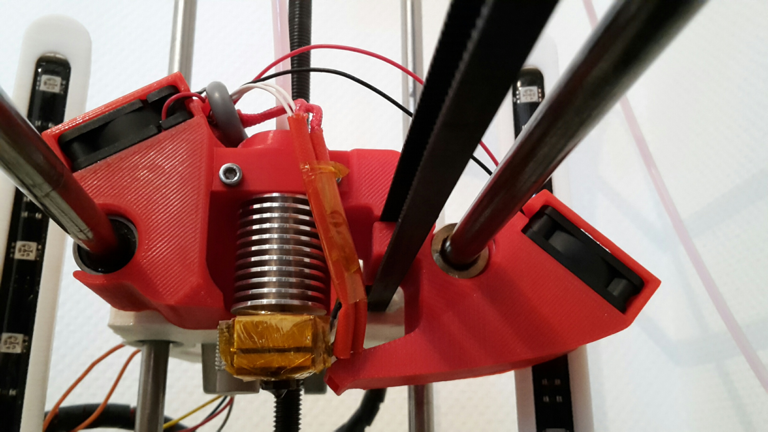

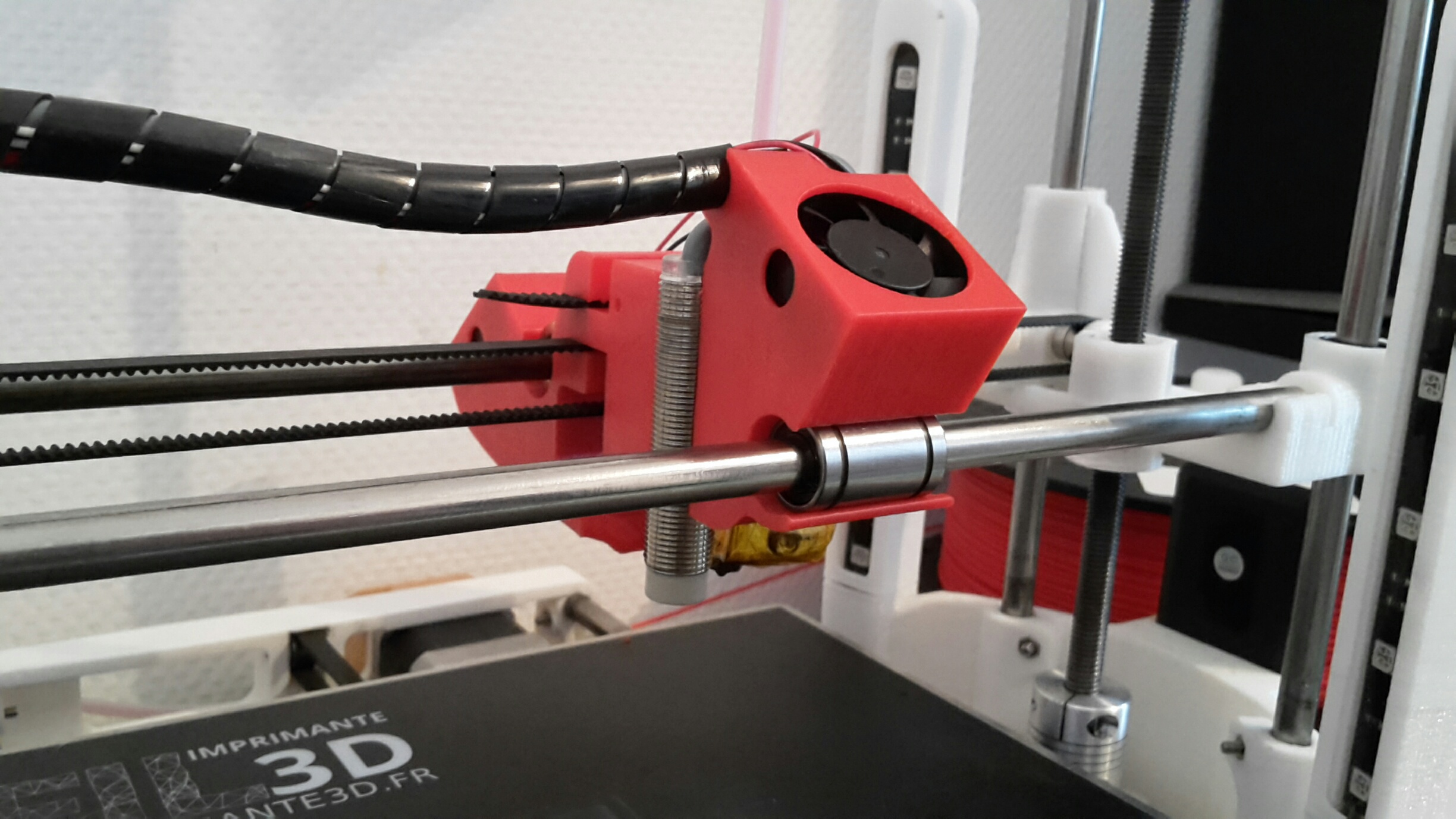

Bon, tête imprimée, j'ai fait le montage à 2h du mat mais ça va je suis frais ce matin. Je testerai la ventilation cet aprem.
Mes remarques :
  • il faut bien relever en Z le chariot X pour faire le montage
  • Pas de "clipsage" des roulements pour ma part, je les ai entré par les cotés, j'ai peu de serrage des roulements, j'espère que ça ne bougera pas. peut être qu'il faudrait prévoir une rainure pour y loger des circlips ? Pour info, j'ai un roulement à bille à l'arrière et un roulement igus plastique à l'avant.
  • J'ai une DE200 donc comme cette tête est de type DV200 je perds en peu en hauteur mais ce n'est pas grave
  • L'emplacement pour le palpeur est pour moi peu serrant (soit c'est mes paramètres, soit mon PLA, soit je n'en sais rien), comme pour les emplacement roulements. je compte simplement mettre un bout de scotch isolant pour le rendre + serrant. Attention à la longueur de vis pour la bride hot-end, si elle est trop longue le trou débouche sur le corps du palpeur et la visse pousse le capteur. Pour ma part je trouve que sa position est bien et permet sa mise à l'air libre pour le refroidissement sang gêner la butée X et sans obstruer le flux d'air.

@snoppy, la bague en bronze du coté courroie et LM8 de l'autre coté, c'est effectivement voulu. 2 LM8 donne trop de jeu et donc mouvement de la tête, 2 bague bronze donne trop d'ajustement et donc il y a des point dure lors des déplacements, donc 1 de chaque est vraiment le meilleur compromis pour moi.
@Mysterick, les roulements ne sont pas prévu pour les clipser, mais pour les glisser. C'est bizarre pour le palpeur et les roulement qui sont pas serrer, moi il le sont, j'ai même beaucoup de mal a clipser le palpeur à la main. Pour ton problème de vis trop grande, j'ai oublier de la préciser, moi je me suis servi de la vis qui serre le palpeur sur la DV200. (elle est plus courte).
