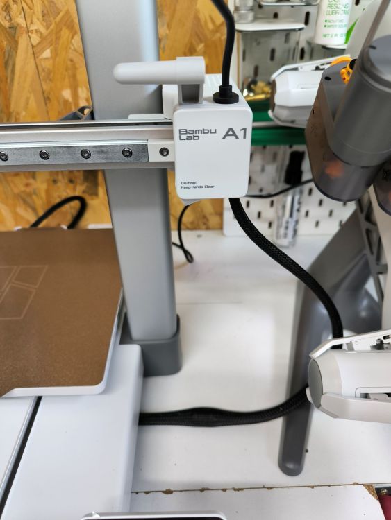

 Comme vous pouvez le voir sur la photo, j'ai un espace restreint entre l'A1 et l'AMS donc quitte à utiliser l'imprimante je pensais faire un support mural ainsi qu'une boite à déjection.
 Je reprendrais une photo plus large car au départ le câble noir me posait question car il touche l'AMS.

@coucounain71
ton câble de liaison au plateau ne s'appuie pas trop sur la paroi du fond,
car si c'est la cas, c'est très mauvais pour les connecteurs (surtout avec un plateau alimenté en 220 V.
Oui, le câble du fond ne doit pas avoir à plier côté connexion au socle. C'est lui qui à le plus d'ampérage à cause de la chauffe du plateau.

Le câble du lit chauffant, j'ai respecté la distance de 20 cm pour que le recul su fasse bien. C'est juste le câble de côté que je trouve trop proche de l'AMS , je vais faire le support mural .
Merci pour vos réponses.

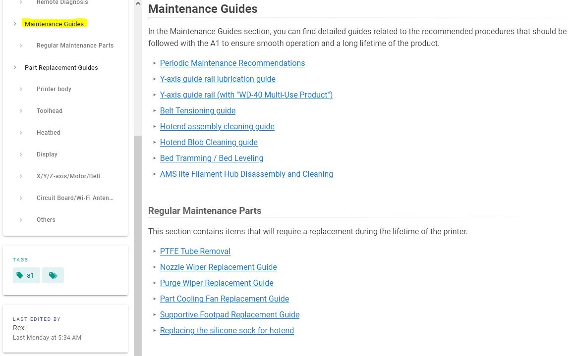

Avez vous un conseil d'entretient ou une fréquence pour le graissage des axes ?
Salut
Tu trouveras sans doute ton bonheur dans l'excellent wiki de Bambu Lab https://wiki.bambulab.com/en/a1
Il y a tout un chapitre sur la maintenance
A+
JC
