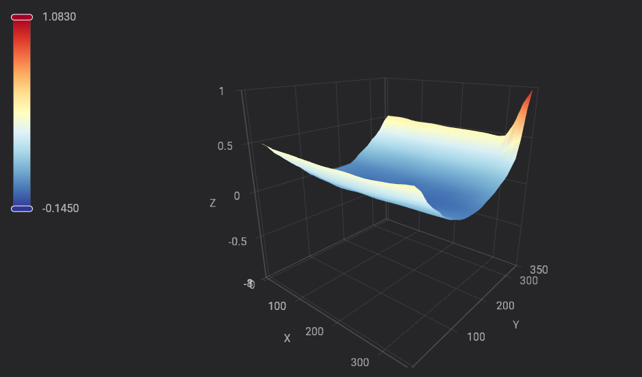

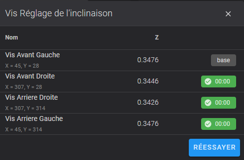

Jems Posté(e) Décembre 23, 2024 Posté(e) Décembre 23, 2024 (modifié) Le 22/12/2024 at 18:30, xary a dit : j'ai passer beaucoup de temps a faire ce réglage plateau. j'ai du comme il le dis dans la video, mais en plus visser a fond et j'ai desserrer 2 tour; j'ai aussi mit le plateau coter lisse (a l’envers) Mais les images parle d'elles même. Franchement j'y suis depuis 2heure et je n'y vois aucune logique. ça m'épuise. Edit: Bon reprise à froid ce matin, résultat : et Voici le maillage : Modifié (le) Décembre 24, 2024 par Jems
PierreR63 Posté(e) Décembre 24, 2024 Posté(e) Décembre 24, 2024 il y a 17 minutes, Carlito06 a dit : bizarre le pic que ca fait? Ca ressemble plus à un pic de vibrations lié à la touche sur le bord du plateau. Détecté comme une hauteur
