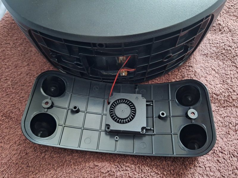

Salut
Voici une petite photo de l'intérieur du Sunlu S2 avec le "petit" ventilo sensé faire circuler l'ai à l'intérieur du sécheur. On voit aussi qu'il n'y a pas de trou ou d'aération sur le bas du sécheur

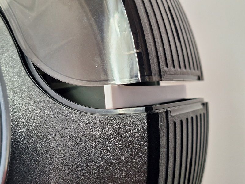

Pour "améliorer" l'évacuation de l'air humide j'ai rajouté une cale pour que le couvercle reste entrebâillé. Ce qui me permet de faire descendre l'humidité à moins de 20%
Questoin : A votre avis, est-ce suffisant ? Dois faire quelques trous sur le bas du sécheur pour améliorer la circulation de l'air ?

Il y a 2 heures, jcjames_13009 a dit :
Ce sécheur monte à 70°C il me semble ? Je ne donne pas cher de ce ventilo... A une telle température ambiante sa durée de vie va décroitre très vite. Grosso modo une augmentation de 10-15°C divise par deux sa durée de vie par rapport à la spec nominale.
Par exemple un ventilateur sur roulements à bille qui serait annoncé pour 40000h@60°C aurait une durée de vie de 70000h@40°C (8ans), mais tiendrait moins de 3 ans à 70°C.  Dans les systèmes à température élevée comme les fours, les moteurs sont à l'extérieur et les pales à l'intérieur.
Reste à connaitre les specs du ventilateur de ce sécheur.

Pour les possesseurs de Sunlu S2, ou autres sécheurs plus ou moins bien ventilés 🙄, j'ai imprimé cette pièce qui permet d’entrouvrir le couvercle pendant le séchage et grâce à son système de charnière, de le laisser fermer à l'abri de la poussière quand il ne sert pas 😉
chamfer2.thumb.jpg.40ea970539a9cb78cc2a5dce40b57fcf.jpg  chamfer1.thumb.jpg.0d5e64536f360e6b438c20dbc4de4171.jpg
Le modèle est dispo sur MakerWorld https://makerworld.com/en/models/226873-sunlu-s2-wedge-with-hinge#profileId-731836 et sur Printables https://www.printables.com/model/498898-sunlu-s2-adjustable-wedge
A+
JC

La version 2 est un peu mieux que la 1. Il y a un (petit) ventilo qui fait circuler l'air dans le sécheur, mais pas d'évacuation de l'humidité. J'ai rajouté une pièce pour le maintenir entrouvert.
