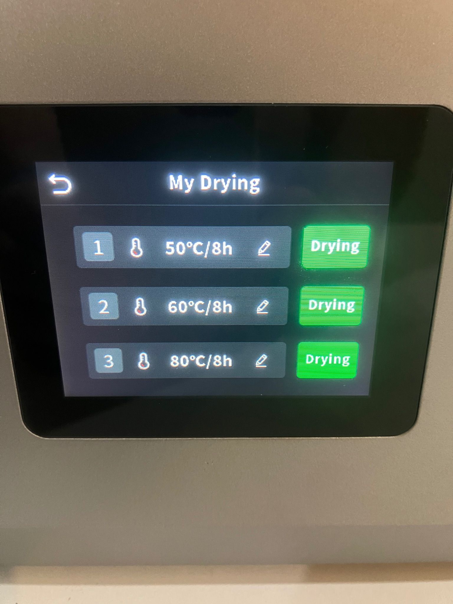

pjtlivjy Posté(e) samedi à 14:16 Auteur Posté(e) samedi à 14:16 oui @Motard Geek ça monte jusqu'à 85 degrés max, durée programmable bien sûr, c'est de la belle fabrication, de nombreuses sorties. Là je le fais chauffer pour voir si le capot ne se déforme comme avec le Sunlu que tu avais reçu en test ils te l'ont changé au fait ? alors si on compare par rapport aux autres sécheurs de la gamme Space PI, celui à un joint double lèvres 1

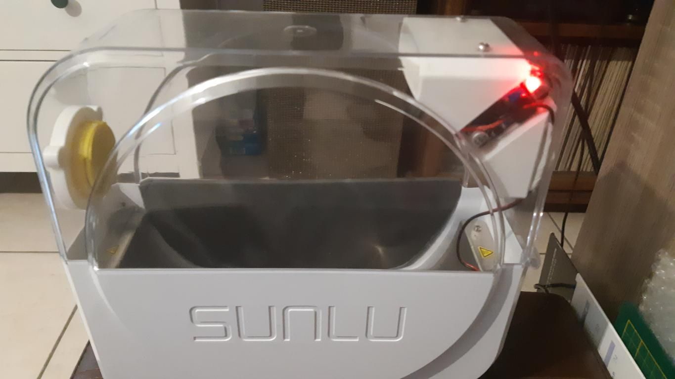

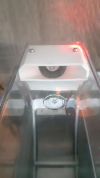

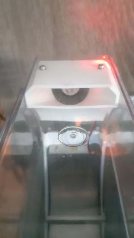

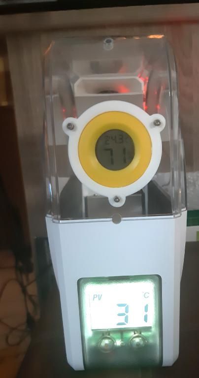

vap38 Posté(e) samedi à 19:04 Posté(e) samedi à 19:04 (modifié) Bonjour, @pjtlivjy Voici une solution économique comment j'ai amélioré un sécheur de filament SUNLU S1 ! Le problème à l'origine quand la consigne de chauffe maxi est de 55° la température mesurée en interne est comprise entre 46° -48° maxi C'est insuffisant pourquoi ? La sonde CTN est fixée en dessous du carter métallique juste à proximité de la résistance. La mesure est faussée car ce n'est pas la température réelle dans l'enceinte.! J'ai donc déplacé la CTN pour la placer dans l'enceinte de la bobine. Un déflecteur imprimé en ABS permet de générer un flux d'air chaud tournant homogène dans l'enceinte. Résultat c'est une grosse différence car j'ai placé un FAN de Ø40mm 24volts le régulateur de tension 2593 permet d'ajuster le fortex à l'intérieur de l'enceinte. Un thermomètre en façade permet de vérifier la température interne et l'humidité relative. Conclusion la température maxi est atteinte entre 55-57° maxi pendant 5 heures. (cest super) a+ Francis Modifié (le) samedi à 19:12 par vap38 2

pjtlivjy Posté(e) samedi à 21:30 Auteur Posté(e) samedi à 21:30 bonsoir @xavax si le gel de silice est de qualité, pas saturé, dans un environnement réellement étanche et que la quantité est adaptée, on descend sans problème et très rapidement entre 15 et 10% d'humidité relative donc au delà, il y a au moins un des 4 paramètres que j'évoque qui n'est pas respecté Il y a 2 heures, vap38 a dit : La sonde CTN est fixée en dessous du carter métallique juste à proximité de la résistance. La mesure est faussée car ce n'est pas la température réelle dans l'enceinte.! J'ai donc déplacé la CTN pour la placer dans l'enceinte de la bobine. ça paraît tellement absurde de telle conception qu'on se demande comment on peut en arriver là !

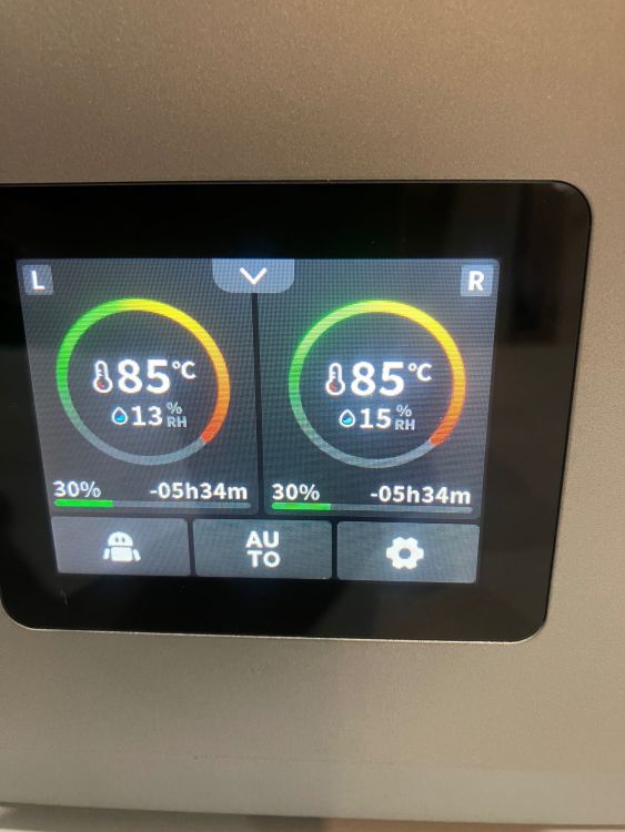

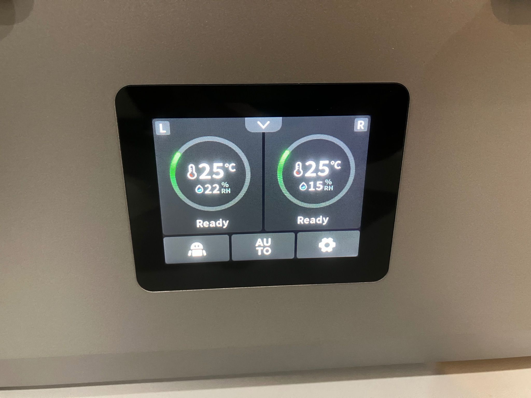

pjtlivjy Posté(e) il y a 15 heures Auteur Posté(e) il y a 15 heures (modifié) alors après une nuit arrêtée, est ce que le joint de ce nouveau modèle Space Pi Creality est efficace ? hier soir avant l'arrêt ce matin à 10 h alors côté gauche des bobines de PC, côté droit du TPU. Avant de conclure activement, je vais contrôler minutieusement le joint de gauche Modifié (le) il y a 15 heures par pjtlivjy 2
jcjames_13009 Posté(e) il y a 15 heures Posté(e) il y a 15 heures il y a 2 minutes, pjtlivjy a dit : est ce que le joint de ce nouveau modèle Space Pi Creality est efficace ? L’attente du résultat est insoutenable Zut tu as publié la réponse entre temps 2
pjtlivjy Posté(e) il y a 14 heures Auteur Posté(e) il y a 14 heures je coupe court au suspens @jcjames_13009, le joint ne présente pas de défaut, la surface du capot qui vient s'appuyer dessus non plus donc on va échanger les filaments de place pour vérifier une hypothèse, celle d'un relarguage différentiel d'humidité du PC-CF. Le PC-FC a relargué de l’humidité après arrêt du chauffage, pendant la phase de refroidissement nocturne. C'est un comportement typique de matériaux denses ou composites; accentué par un arrêt brutal du chauffage, où l’humidité en profondeur migre vers la surface (phénomène de rééquilibrage). Ce nouveau sécheur étanche va permettre de mettre en lumière plein de phénomènes liés au séchage des filaments quelques fonctions de ce sécheur on peut établir ses propres profils, dommage que Creality n'est pas été plus loin en permettant de programmer pour un profil donné différentes températures et durée de séchage. 1

Kachidoki Posté(e) il y a 13 heures Posté(e) il y a 13 heures il y a une heure, pjtlivjy a dit : alors après une nuit arrêtée, est ce que le joint de ce nouveau modèle Space Pi Creality est efficace ? Un truc que je pige pas, si la boite est "étanche" 15% à 85°C ne peuvent pas donner 15% à 25°C. Si je prend l'abaque qui va bien, 15% d'humidité relative à 85°C ça donne 58.3g/kg d'humidité absolue. Si on reporte cette valeur à 25°C on est carrément hors abaque à pression ambiante (à 43°C on atteint déjà 100% de HR...).

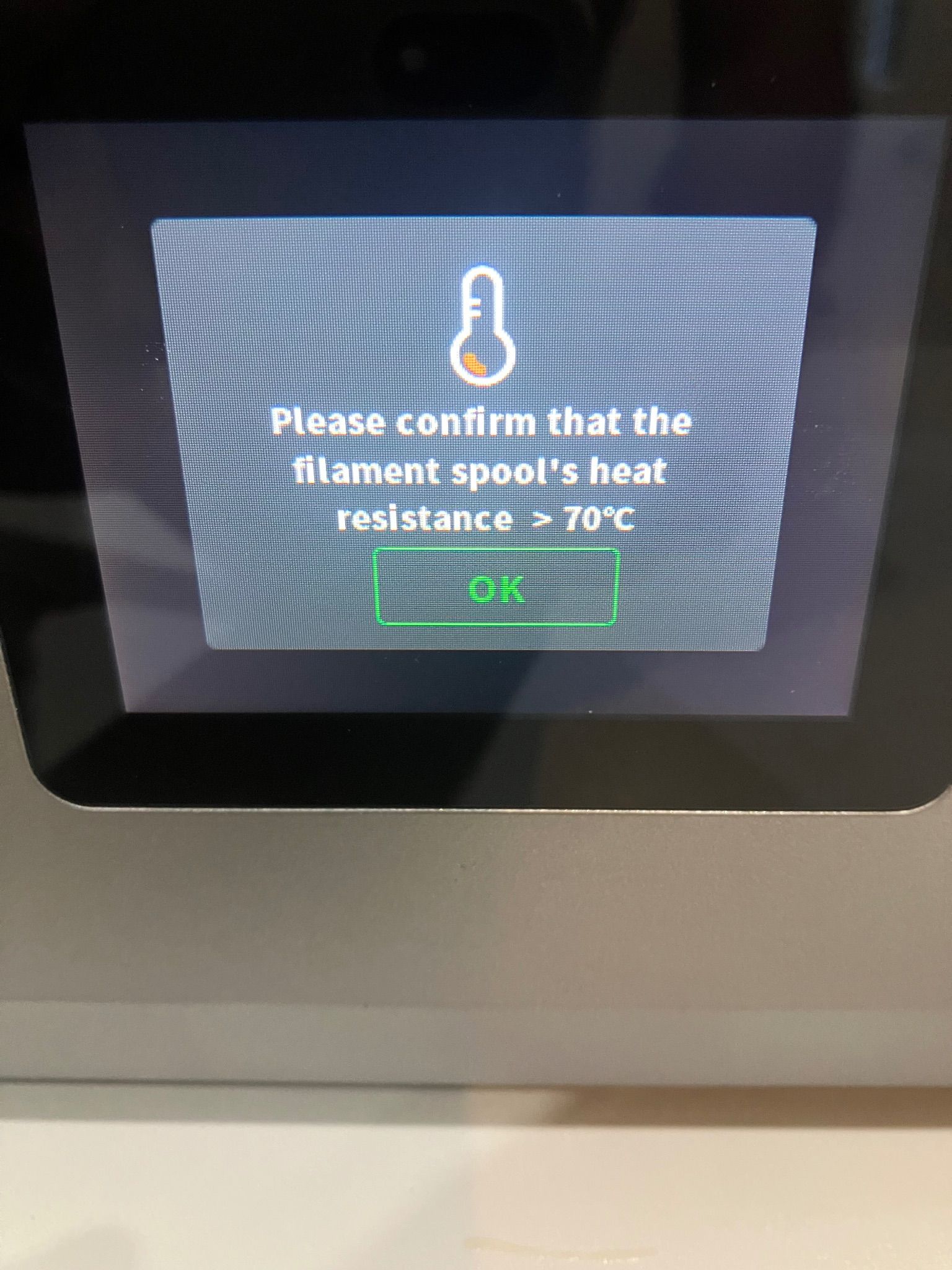

pjtlivjy Posté(e) il y a 13 heures Auteur Posté(e) il y a 13 heures bonjour @Kachidoki, je l'ai allumé ce matin mais je n'ai pas déclenché le séchage donc la température interne des 2 logements s'est homogénéisé avec la température de la pièce par contact puisqu'ils ne sont pas isolés qui plus est n'ayant pas encore ouvert les entrailles du sécheur, j'ignore pour l'instant ou sont positionnés le ou les capteurs une petite alerte bien utile

Kachidoki Posté(e) il y a 9 heures Posté(e) il y a 9 heures Il y a 4 heures, pjtlivjy a dit : la température interne des 2 logements s'est homogénéisé avec la température de la pièce par contact puisqu'ils ne sont pas isolés Tu n'as pas saisi mon propos. Je ne parlais pas "d'étanchéité thermique", mais bien d'étanchéité à l'air. L'humidité étant relative à la température, je trouve ça très bizarre d'avoir 15% de RH à 85°C et à 25°C. Cela supposerait que le volume du dryer ait continué de sécher durant le refroidissement pour maintenir une RH de 15%, ce qui n'est pas intuitif.
pjtlivjy Posté(e) il y a 8 heures Auteur Posté(e) il y a 8 heures en fait @Kachidoki l’humidité relative n’est pas une grandeur conservée quand la température change. L’humidité relative (HR) est le rapport entre la pression partielle de vapeur d’eau et la pression de saturation à une température donnée. À 85 °C, l’air peut contenir beaucoup plus de vapeur d’eau que à 25 °C avant d’être saturé et atteindre 100 % HR. Donc, 15 % HR à 85 °C correspond à beaucoup plus d’eau dans l’air (en g/kg d’air sec) que 15 % HR à 25 °C.
