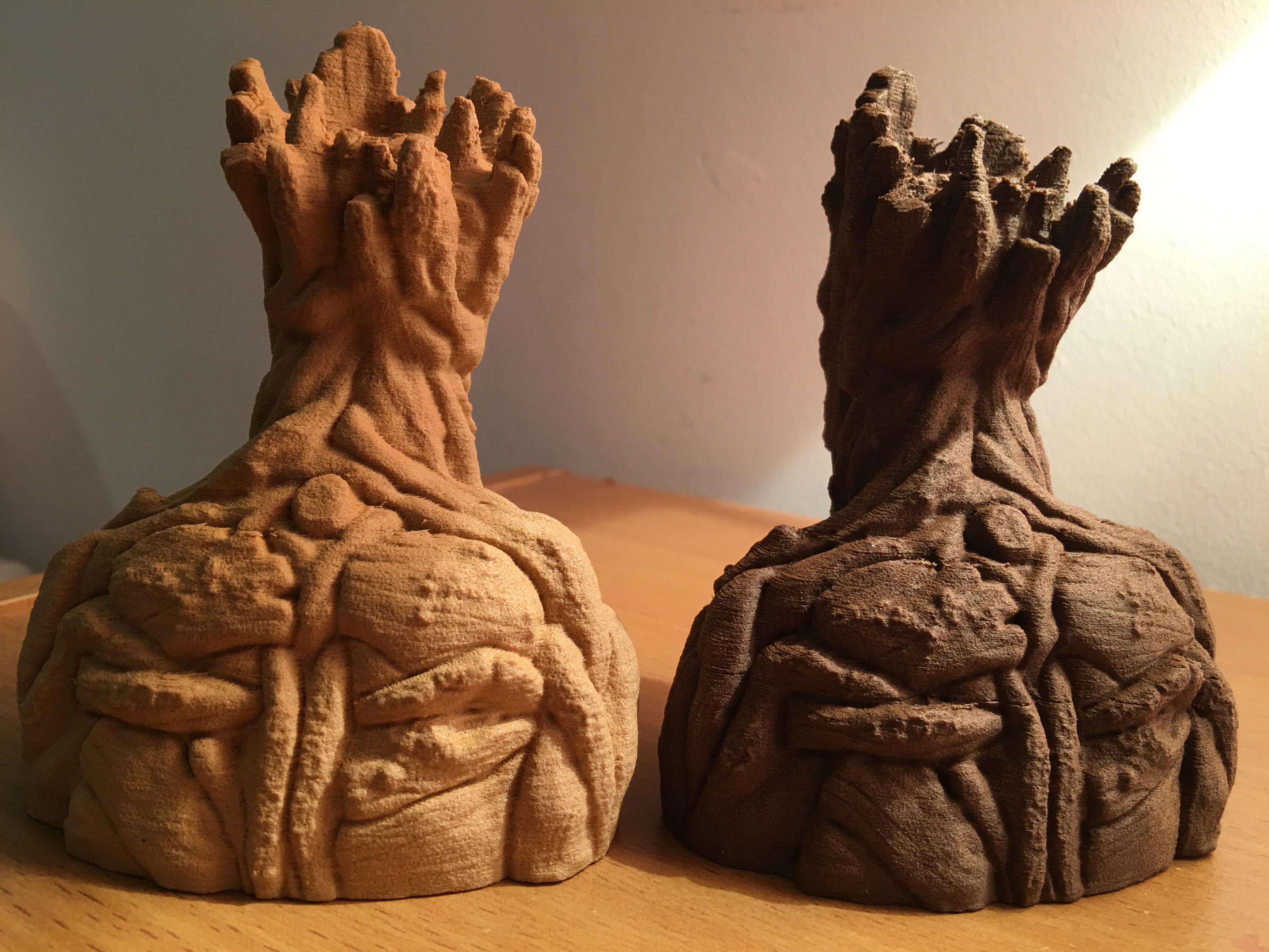

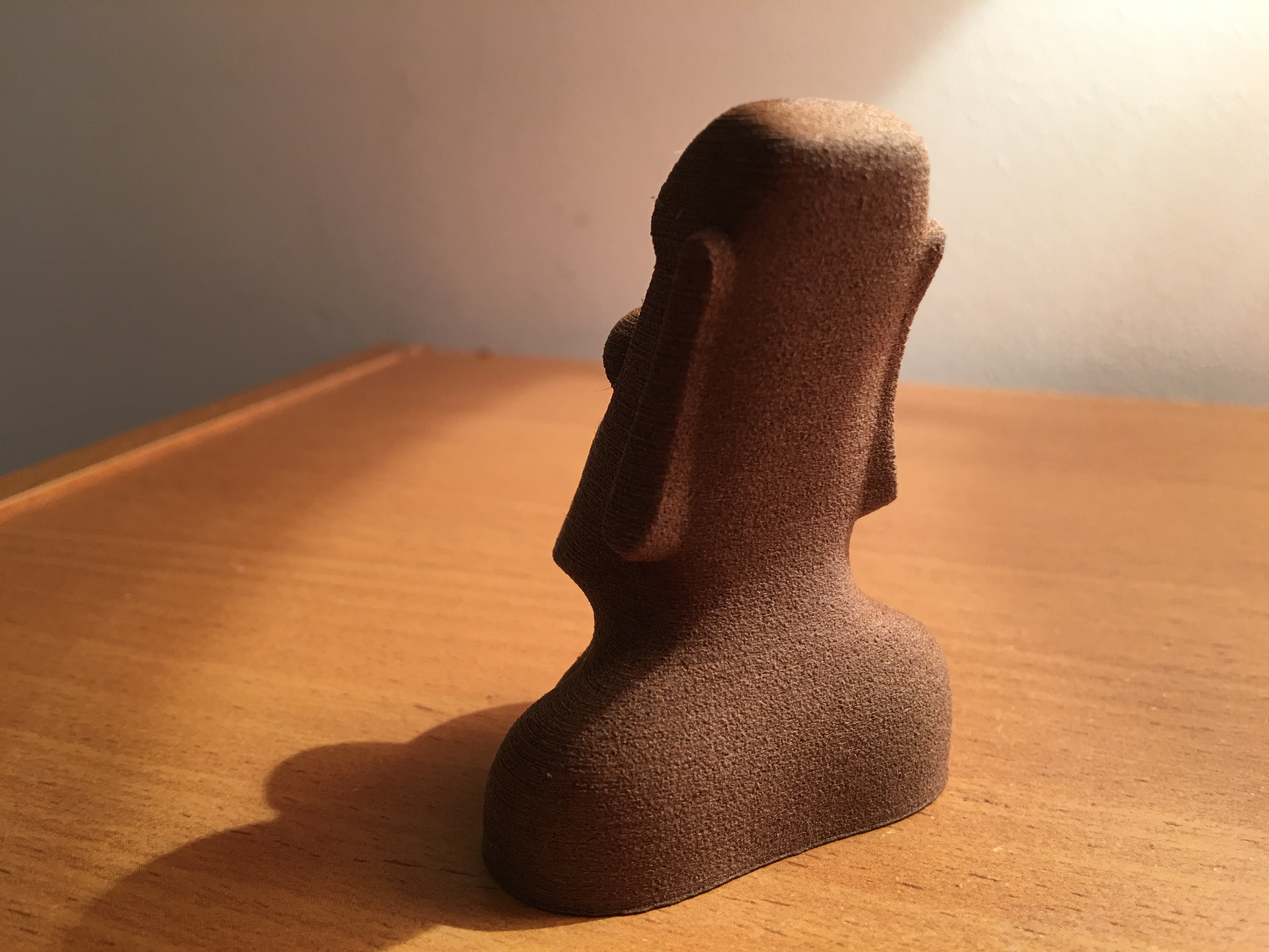

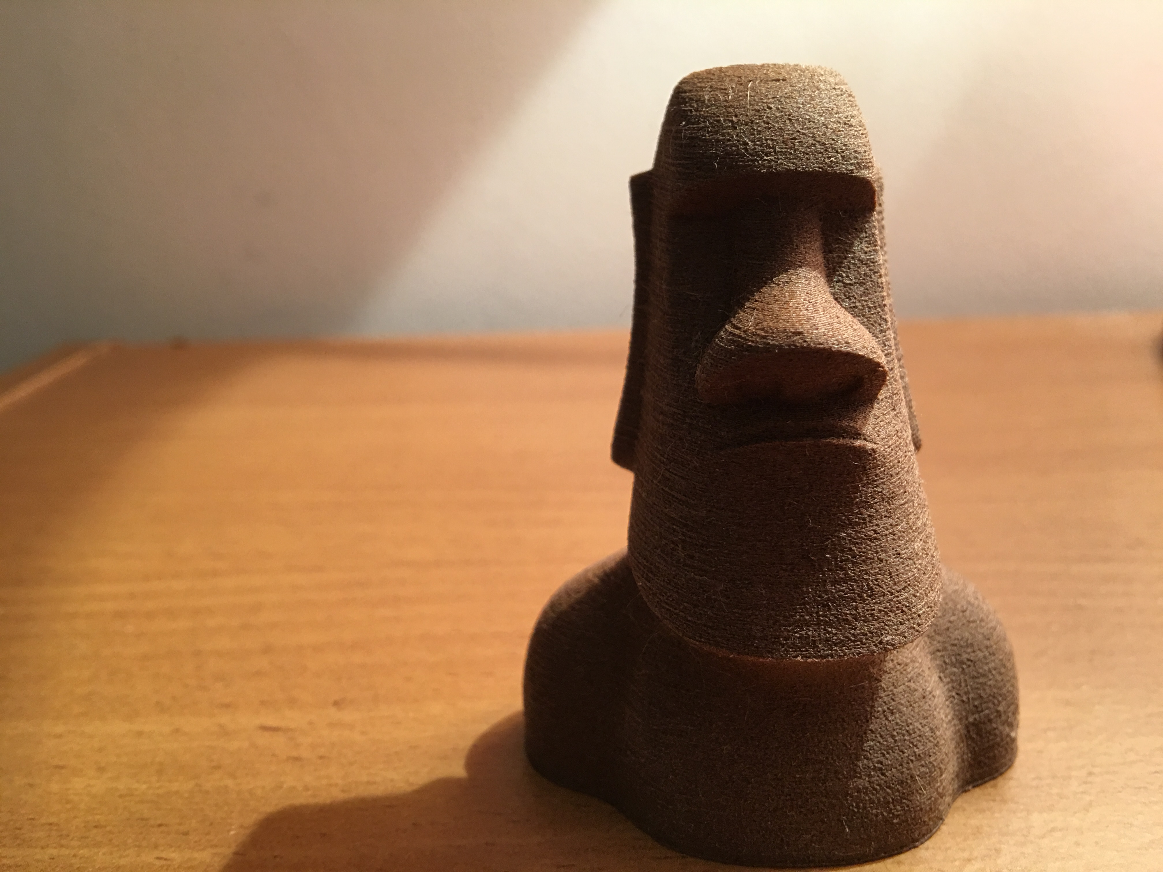

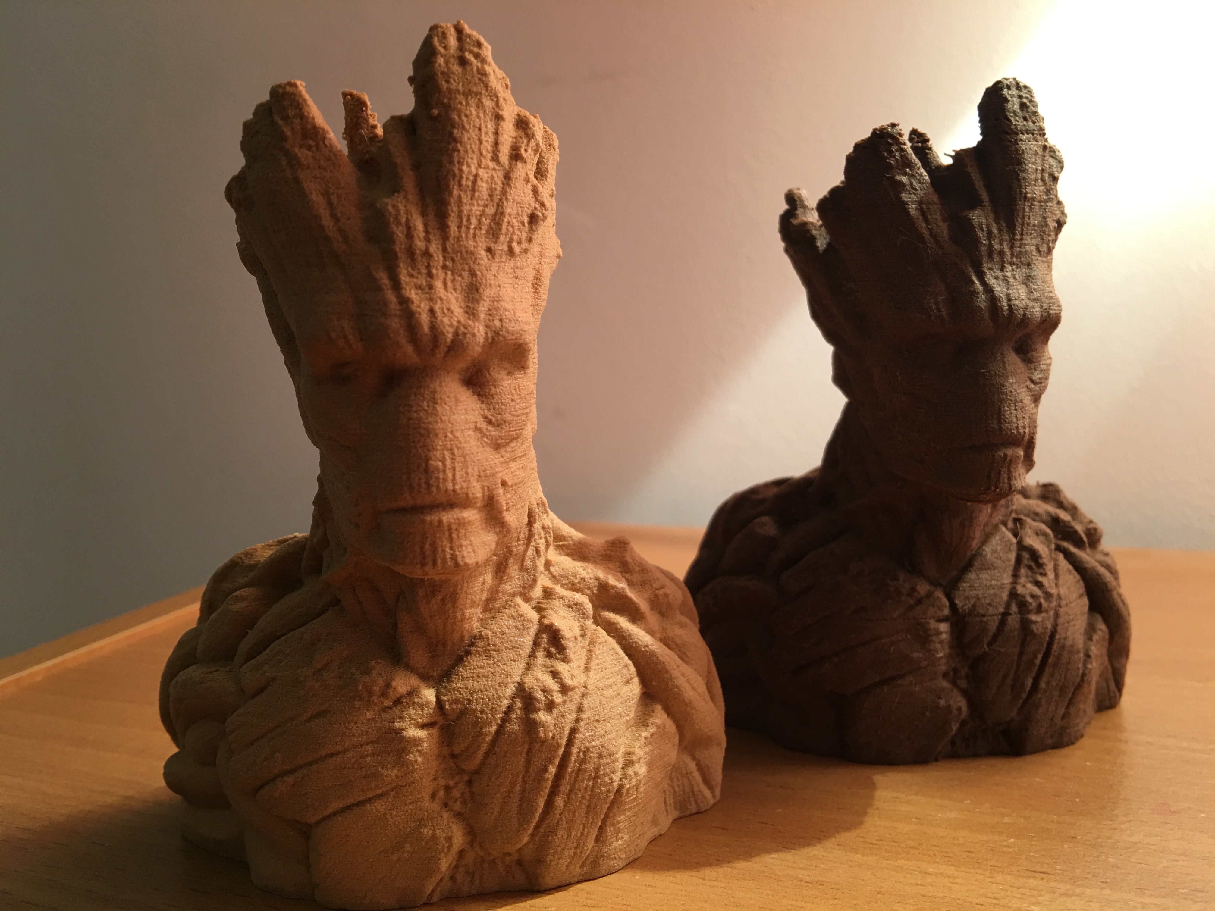

Bonsoir,
premiers retours sur le filament bois ICE FILAMENTS Barnyard Brown. Je préfère le bois clair donc j'achèterai une autre couleur à l'avenir mais pour celui qui aime du bois sombre le rendu est bon.
Vous avez des infos et des photos dans le lien plus haut, je recopie ici 4 photos :
Comparaison avec le Polywood (qui est un bois plus clair) :
  • J'aime 7
Hey l'ami. Tu parles bien sur le grott ? Je m'y suis posé la question mais j'en doute vu que le reste imprime bien. J'ai rabaissé ma rétractation à 4,5mm (comme sur le Moai) au lieu de 5mm (que j'avais mis pour l'impression de ce groot) et je n'ai plus ce soucis. Comme si ce filament bois était très sensible à la rétractation. Je ferai d'autres tests ultérieurement.

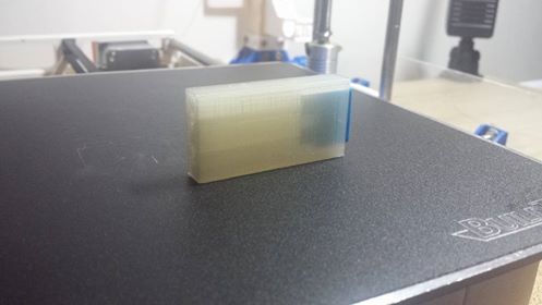

Allez Devinette : à quoi servira cet objet ?
Attention, premier prototype à modifier demain ^^
Certains sont exclus du concours ( présents sur le chat hier soir :banana: ).
Le gagnant gagne le droit de poster son objet imprimé mystère crée par lui même ;)
Indice pour ne pas vous laisser trop cogiter :

C'est le boîtier d'un supercondensateur en graphène  :D
ou une batterie plus conventionnel :/
J'imagine que tu ne nous fais pas une bombe!

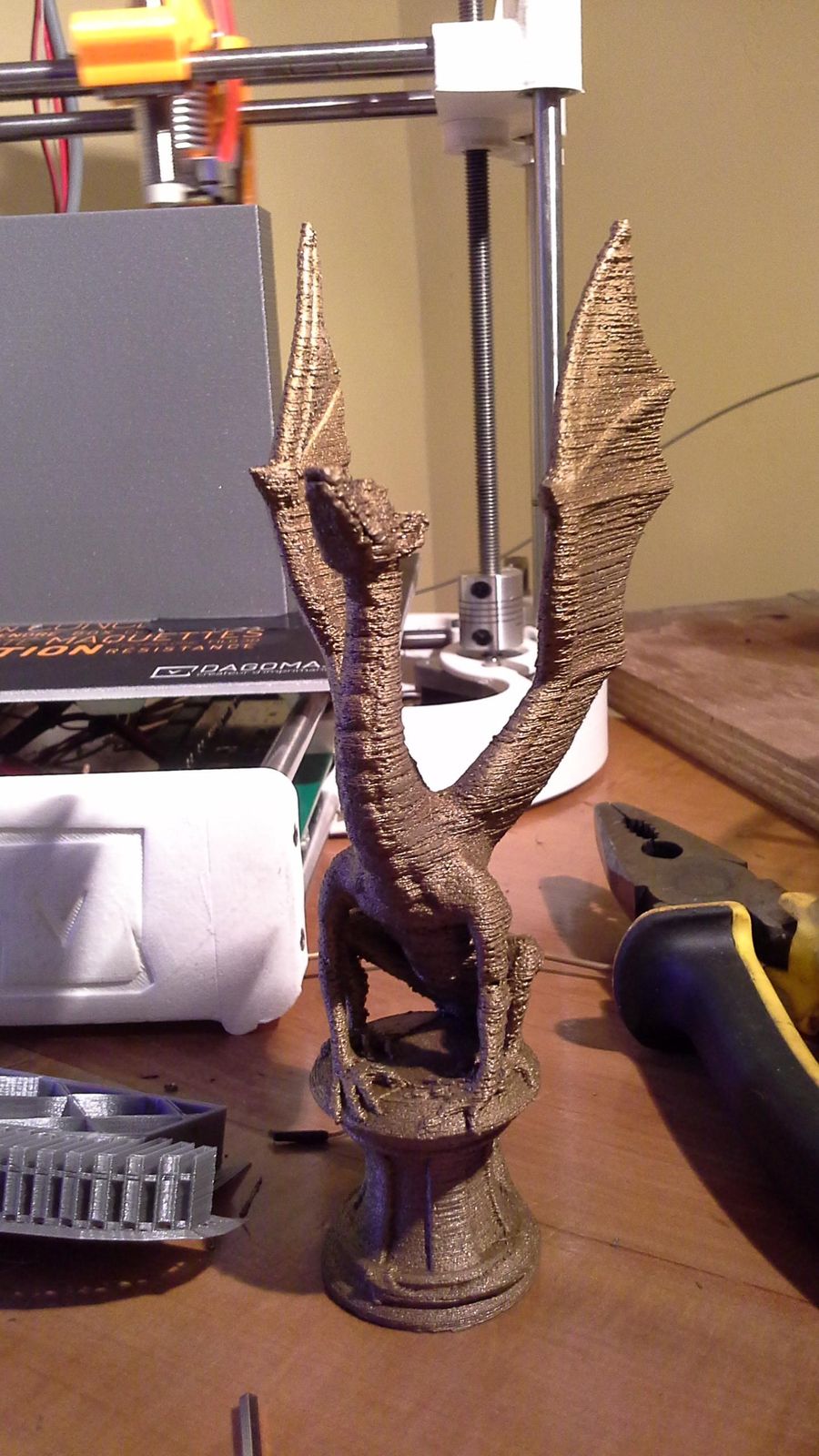

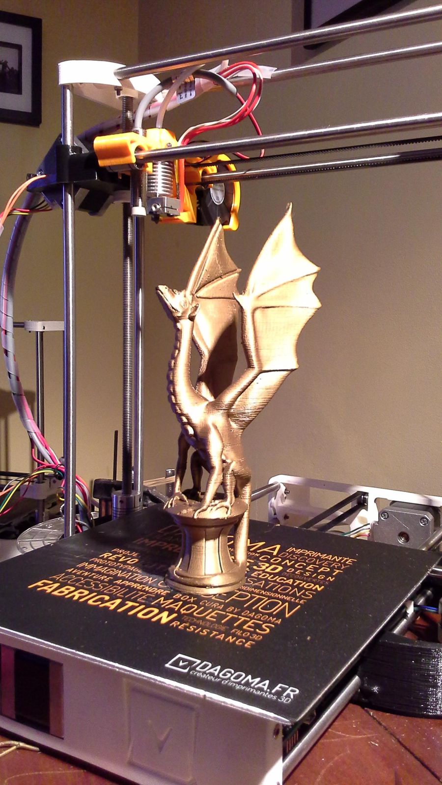

Hello,
Voici après changement du roulement sur le chariot du x...
Alors pour ce qui est de ce filament très joli (pla bronze chez reprapworld) la température idéale chez moi est de : 160°, impossible d'imprimer au dessus, il coule comme de l'eau. Imprimé sous cura15 (Cbd descend à minimum 175°)
  • J'aime 6

Hello
Ce n'est pas un paramètre spécifique au slicer (cura ou autre )
il s'agit d'un paramètre de "securité" dans Marlin, qui donne la température mini a attendre avant d'extruder."cold extrusion prevented".
#define EXTRUDE_MINTEMP 160 // Temperature minimum pour extruder
160 dans cet exemple ... que j'avais dû modifié pour du wood, je crois

@Nimbus2815 je me lance en disant que c'est une batterie; ou plus exactement une case pour batterie et les connecteurs sont dans la partie bleu. et je soupçonne la présence d'un switch genre bouton pressoir pour coller à l'indice
Guest flykiller
....un testeur pour fusible de voiture...0o
Non @Freedam, ce n'est pas une bombe... mais çà pourrait le devenir en cas de mauvais branchements O.o. ( ni un supercondensateur en graphène, ni une batterie )
Non @La Bidouille, ce n'est pas une gomme... mais çà pourrait en frottant très fort sur le papier... il se déchirerait :D.
Non @Nebraan, ce n'est pas une batterie, il n'y a pas non plus de bouton pressoir :D.
Et enfin @flykiller a gagné, il s'agit bien d'un porte fusibles pour voitures :banana:.
Bon, çà ne sera pas un testeur, mais bel et bien un support intégré dans le circuit électrique pour la modification avec plateau chauffant.
A toi de nous proposer un objet mystère Flykiller ;).
