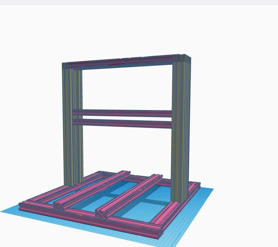

  3. Hello Je rentre, aujourd'hui j'ai fait le terrassier chez l'fiston, j'en ai plein les bras J'ai suivi en pointillés l'évolution sur mon phone entre deux coups de pelle : Si j'avais à en faire une, c'est cette dernière version que je choisirais, en tant que mécano L'idée de @maeke de mettre les 20x40 à plat est la bonne (j'ai cru un moment que tu allais scier en deux les barres Y de droite et de gauche, quelle horreur ! A mon (humble) avis les deux guides Y auraient pu être en 20x20, ça aurait suffi, et j'aurais mis qu'une seule traverse pour le X Tu as abandonné l'idée de mettre un seul moteur en haut milieu et une courroie crantée entre les deux ? Pourtant c'était séduisant ! Moi aussi je me demande comment tu vas motoriser le X..... Le moteur au centre ???? Edit : compris, moteur derrière (pourquoi pas au centre d'ailleurs, pour l'équilibre....) et courroie ENTRE les deux barres 20x20 Je bénis le principe ! Ainsi que les plaques open-builds et les galets de petit diamètre, c'est top
