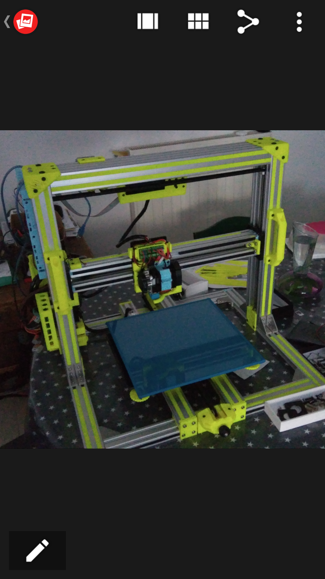

  1. Salut à tous Ça devient bon, l'électronique est complètement terminé, il me manque juste 4 vis en m2 pour les endstop et elle pourra manger ses premiers cm de filament, quelle émotion
    2 points
