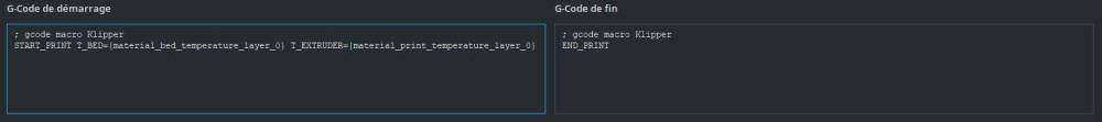

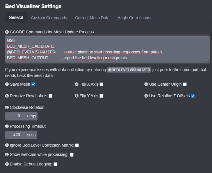

  8. Klipper ne connait pas le G29, il utilise un gcode «étendu» via BED_MESH_CALIBRATE. Mais on peut réaliser un équivalent via une macro , ce que j'utilise sur ma CR10V2 : Tu n'es pas obligé d'utiliser ma dernière ligne (BED_MESH_PROFILE), elle me sert à enregistrer le maillage du lit pour pouvoir ensuite être rappelée afin d'éviter de refaire un palpage avant chaque impression . J'ai remplacé dans Cura mes gcodes de démarrage et de fin par : J'utilise comme macro gcode de «démarrage et de fin» : Ce qui est en gras / rouge ci-dessus correspond au nivellement du lit, je rappelle le maillage sauvegardé via BED_MESH_PROFILE LOAD=cr10v2. Tu peux commenter (ajouter un # au début de la ligne) cette ligne et décommenter le G29 au-dessus si tu préfères faire un palpage à chaque impression. Pour le plugin Octoprint, avant de l'utiliser je mets en chauffe le lit (60°) et la buse (160°) et je lance ensuite le test. Mes paramètres :
