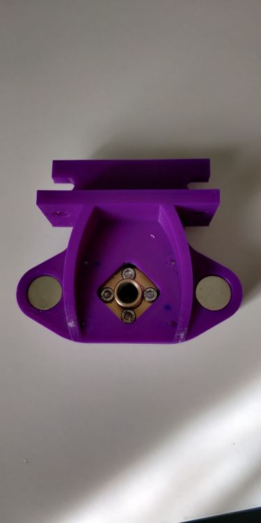

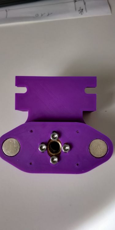

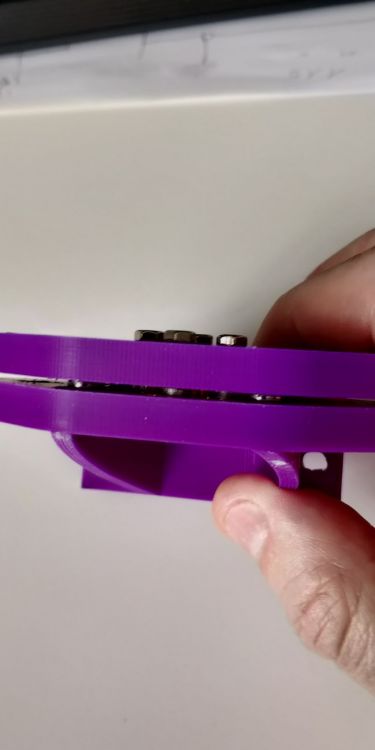

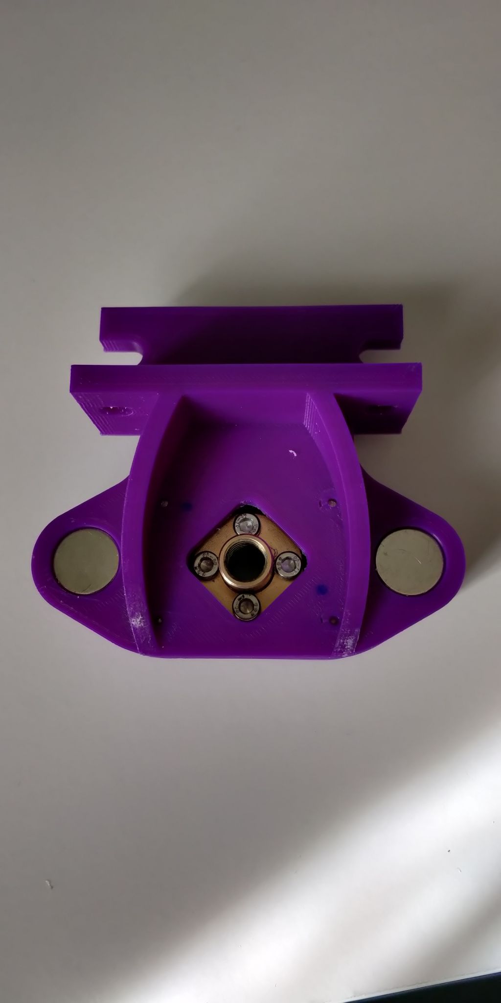

  1. Avec l'écrou et les aimants collés et un peu de graisse entre billes et aimants
    2 points

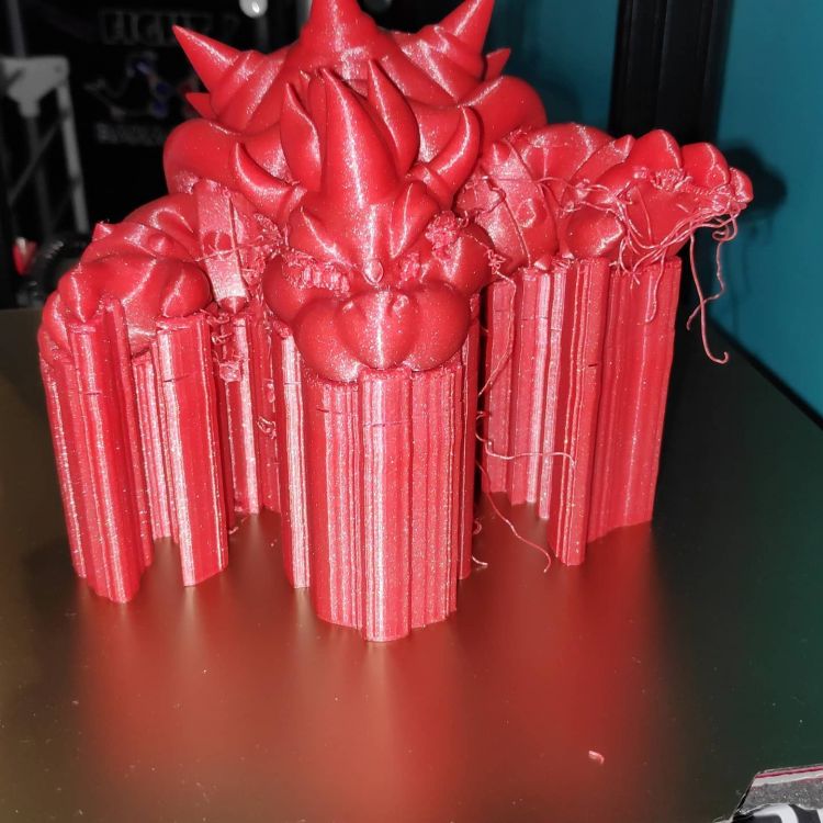

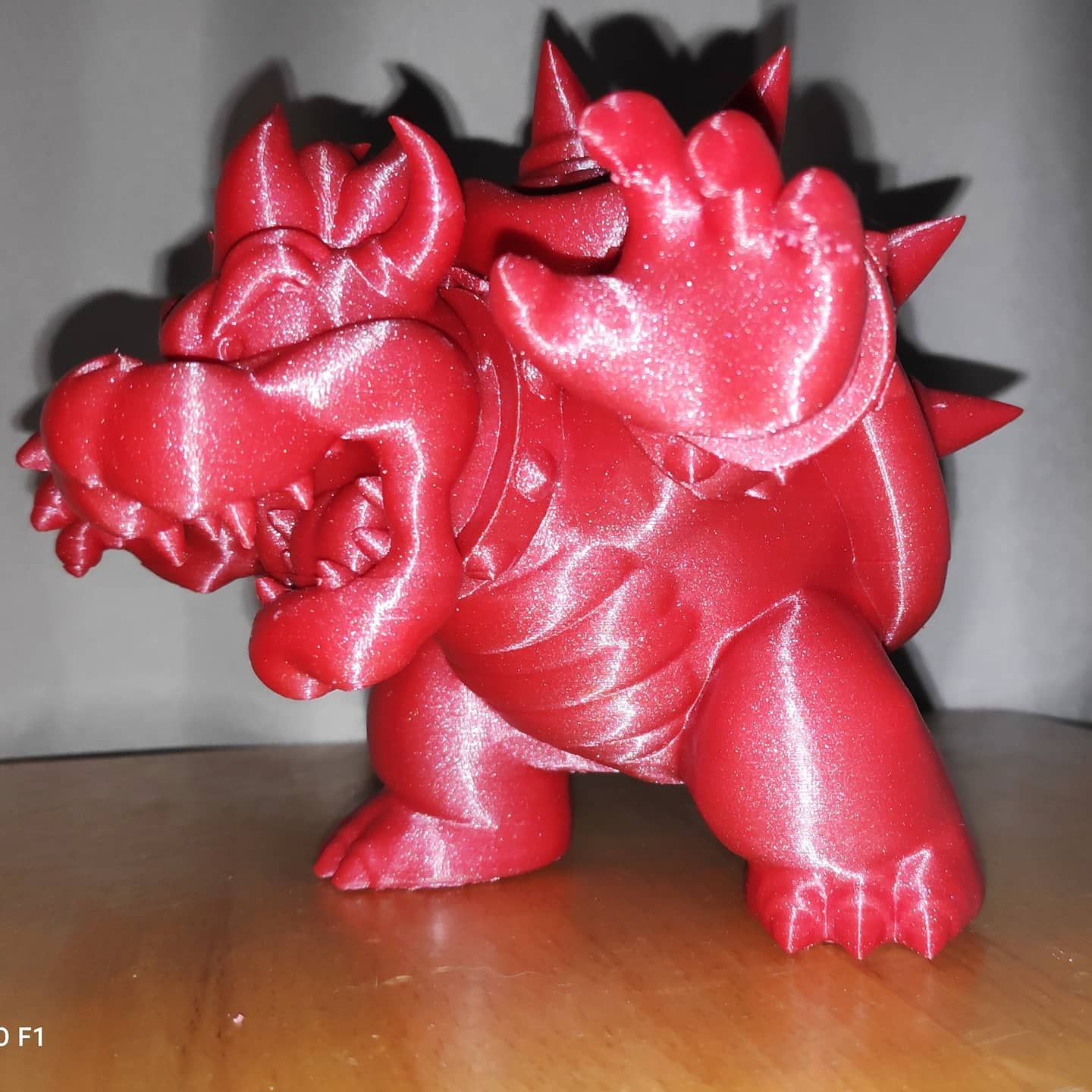

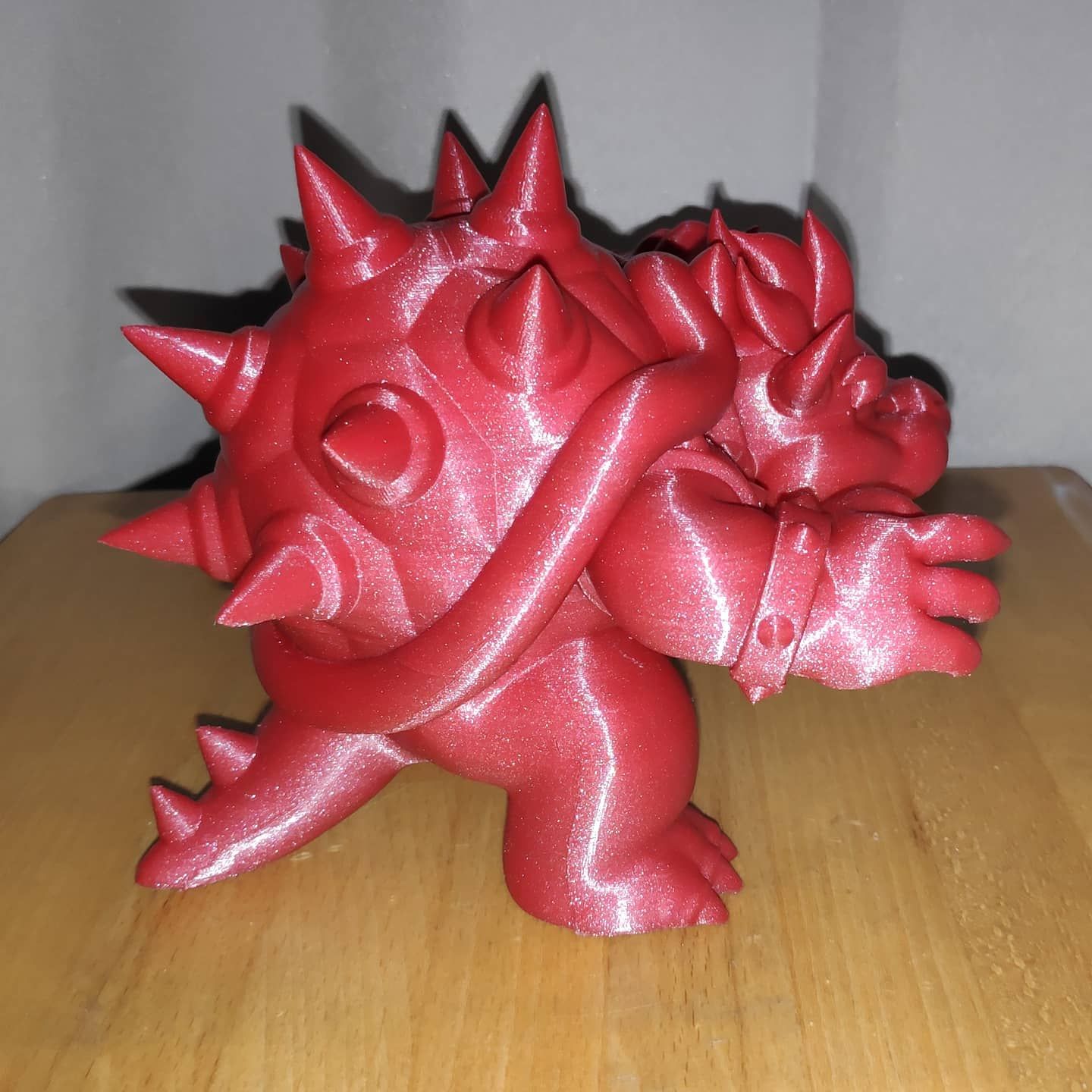

  13. Bonsoir, bon de nouveau décalage sur un print de 38h dommage car c'est bien propre sinon avec le PLA métallisé de ArianePlast. Il va falloir que je vois ce qui déconne
