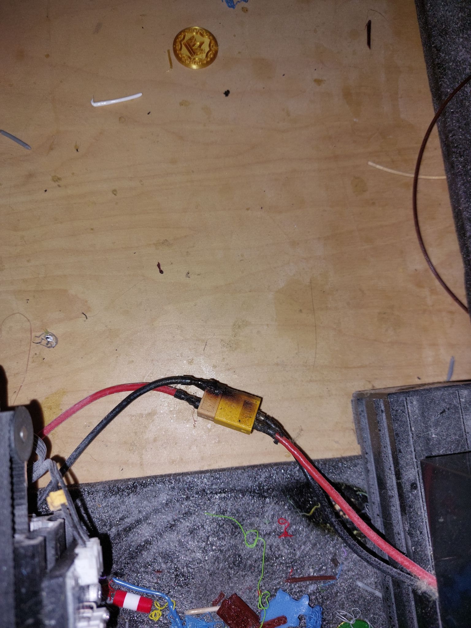

  8. De nombreux connecteurs vendus comme des XT30, XT60 sont des contrefaçons (y compris Amazon) Un vrai connecteur XT60 correctement soudé encaisse en théorie 60A ce qui est loin de ce que fournit l'alimentation de la Ender3. Sur quelques modèles de Ender3, les câbles n'étaient pas soudés mais sertis, c'est peut-être le cas d'où le problème.

  9. C'est une pièce connue qui doit être surveillée surtout sur les premières versions d'ender 3. Tu peux également t'imprimer un petit boitier pour y mettre un wago ainsi tu gardes la possibilité de démonter.

  12. Je valide ton choix. Mais ce n'est pas le seul système. Tu peux très bien supprimer la prise et souder les fils en mettant un bout de gaine thermo rétractable. Tu perds la possibilité de démontage (sauf avec une pince coupante) de toute façon avec tes nouvelles prises le problème se pose aussi.

  14. Oui c'est bien le connecteur XT60, je vais essayer de faire une meilleure photo J'ai trouvé ca sur Amazon https://www.amazon.fr/AUTOUTLET-Connecteurs-femelles-rétrécissement-batterie/dp/B07C3R5W31/ref=sr_1_9?keywords=xt60%2Bconnecteur&qid=1653820651&sprefix=xt60%2Bc%2Caps%2C147&sr=8-9&th=1

  16. Bonjour, Tu peux mettre le composant cramé sur la planche et refaire la photo svp.
