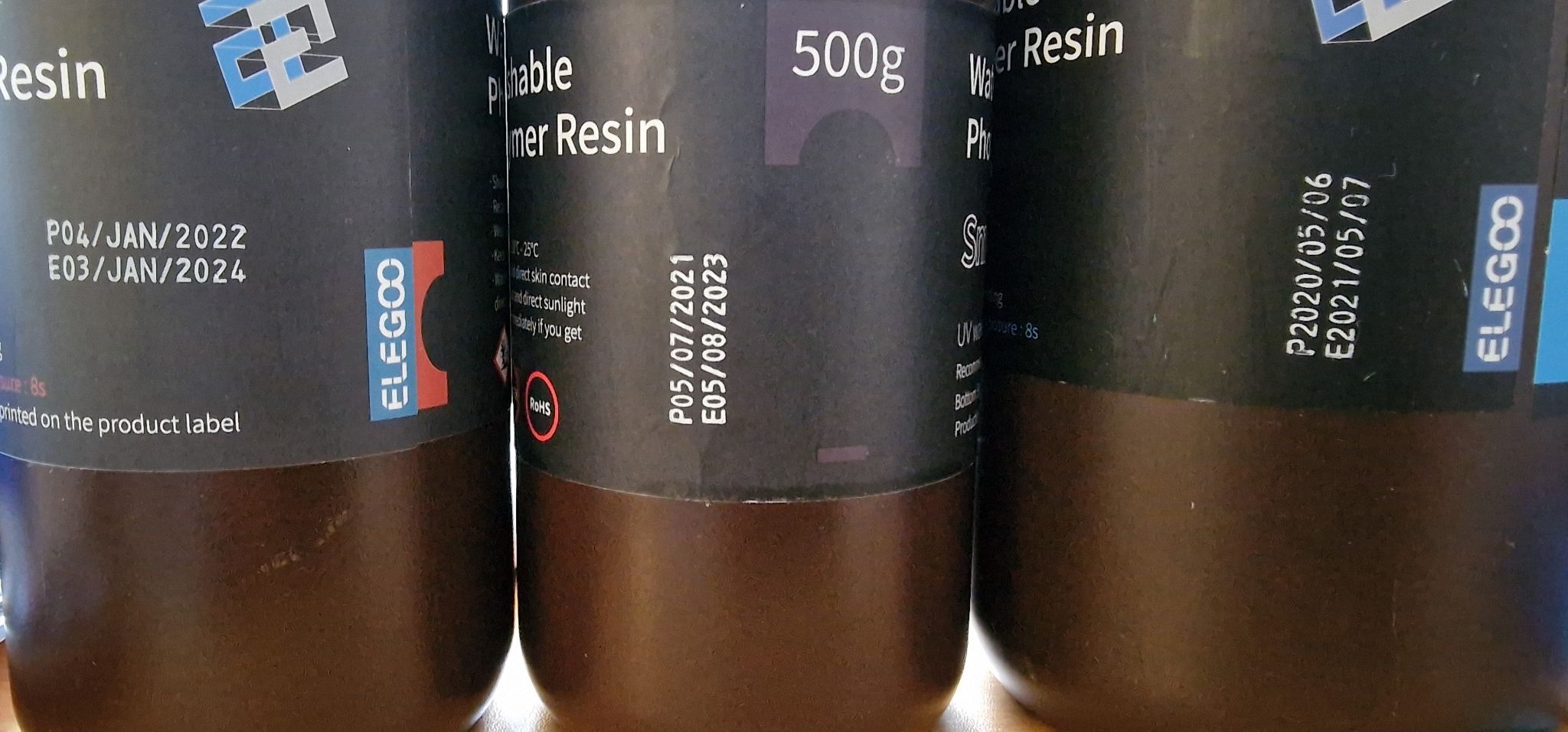

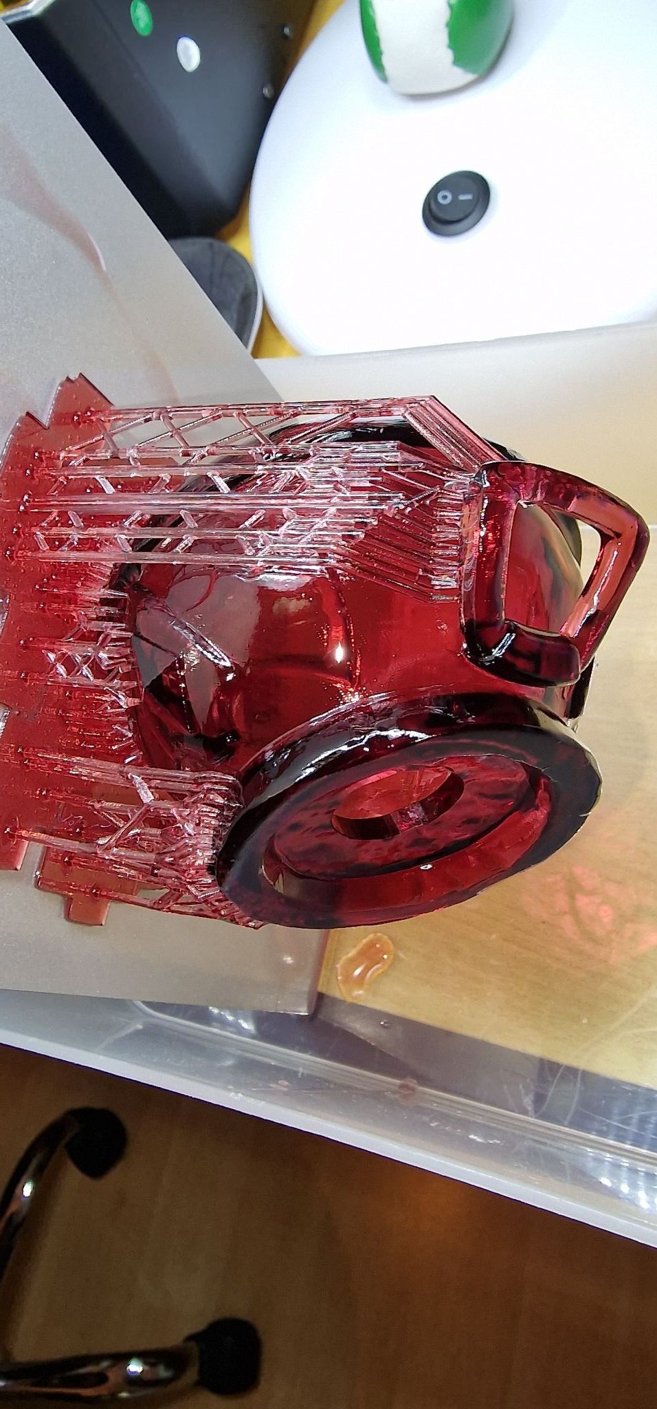

  1. Bonjour à vous tous, Un petit 'Up' sur ce sujet. J'ai effectué une impression avec trois fonds de bidons de résine dont les dates de FIN étaient très disparate. Red, Smoky Black et Clear Blue (directement dans le 'tank') Résultat relativement intéressant avec une prédominance pour le rouge :
    2 points

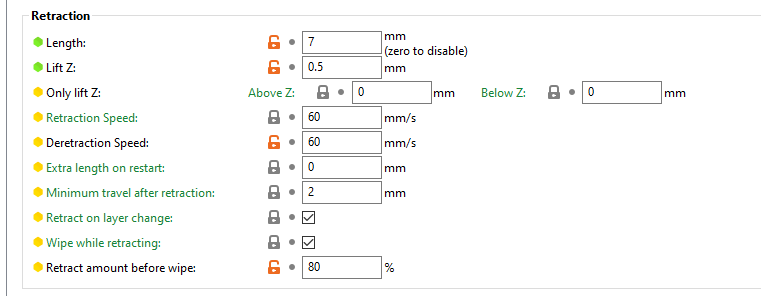

  9. Bonjour, Il y a un réglage dans la section retraction du slicer. En fait ça fait monter ta tête de quelques dixièmes de mm avant de faire le déplacement, puis ça l'a fait redescendre une fois qu'elle est à l'aplomb de la seconde pièce. Ça évite que la buse frotte sur le haut, ce qui pourrait effectivement expliquer ton problème. Ici par exemple c'est le réglage "lift z".
    1 point
