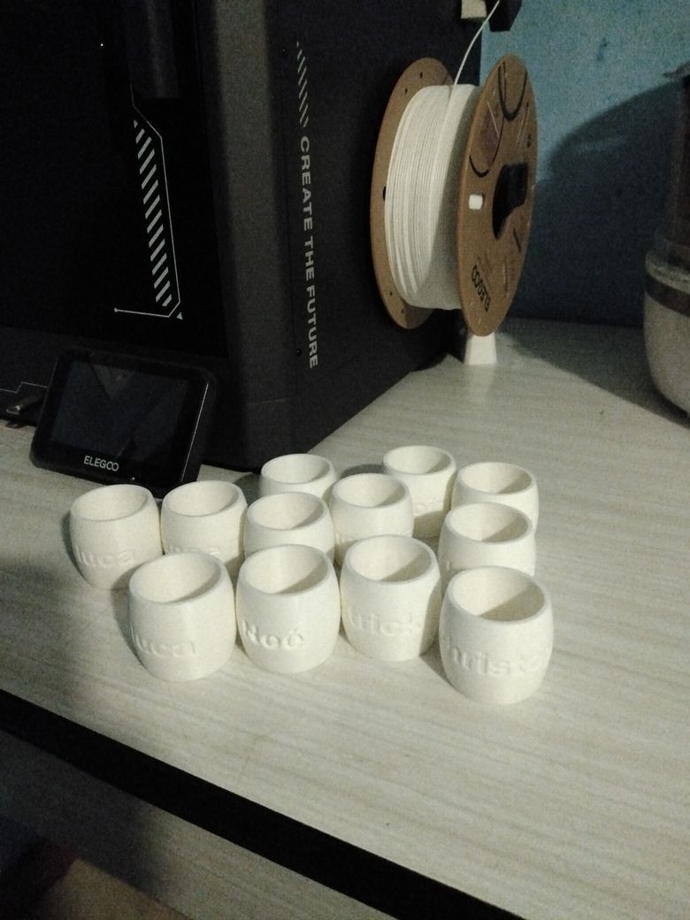

  15. C'est parti pour de bon j'en ai encore quelques uns a imprimer
