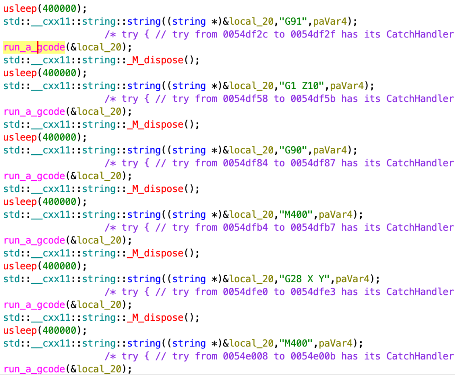

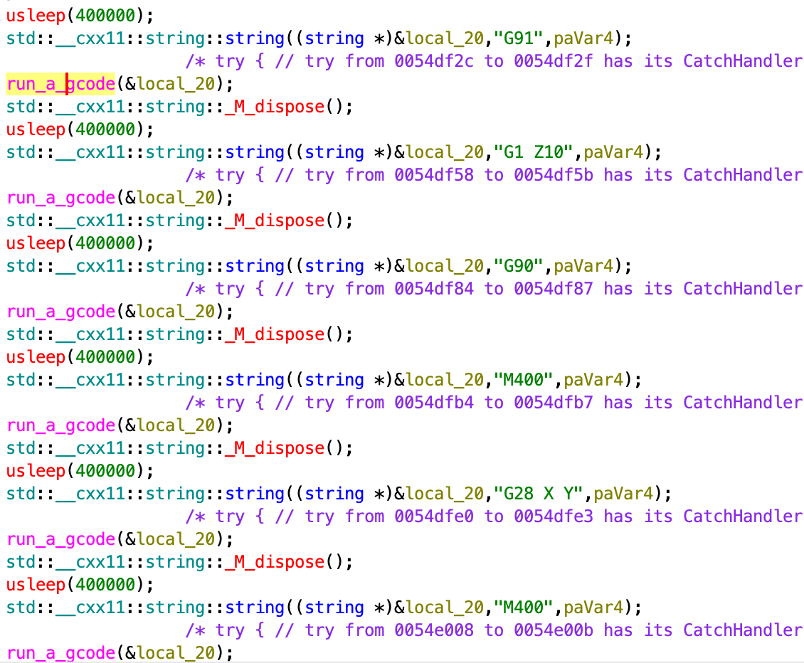

  22. intéressant - j'ai snif la machine OTA et rien dessus. Les RN semblent me dire que c'est un nouveau bricolage dans le client LCD, qui est déja une infamie - eg: un morceau du start print... qui contient en hardcode une serie de gcode, qui ne valide rien et fait des sleeps... aka: Faire un truc propre avec des macros c'est trop demander... je me demande parfois comment cette imprimante est capable de booter... Et tant qu'a faire, pour les curieux (et vu que je ne pense pas que Artillery regarde ce forum): il existe 2 versions du firmware: - La générale: http://studio.ota.artillery3d.com:9190/home/downloadnewest?customerType=Yuntu_m1&firmwareType=Yuntu_m1_client_deb - La version debug de MKS: http://studio.ota.artillery3d.com:9190/home/downloadnewest?customerType=Yuntu_m1&firmwareType=Yuntu_m1_test L'access à la version de test se fait via la création d'un fichier sur l'imprimante: /home/mks/printer_data/gcodes/DEBUG_MKS.txt à l'heure actuelle: pas de changement entre les deux
