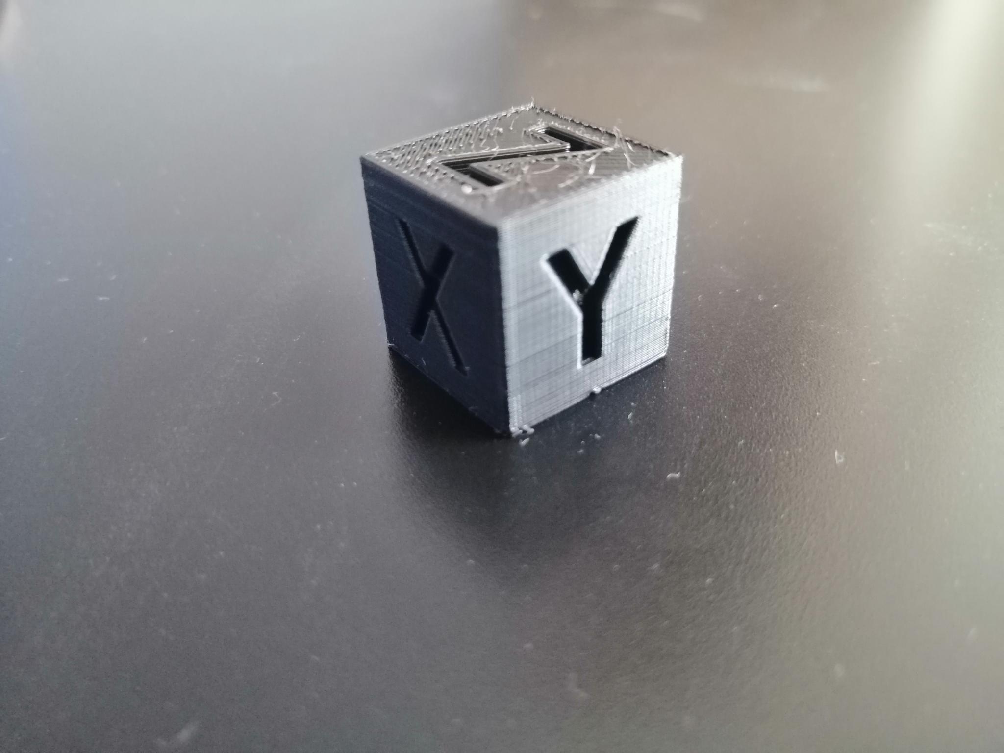

@fran6p Merci beaucoup pour toutes ces informations ! Oui c'est celui là que j'ai repercé : Finalement les problèmes sont vite revenus... Alors pour l'instant je vais mettre cette tête de côté et reprendre l'ancienne. Jusqu’à ce que j'achète une tête de Creality (CR10, Ender 3/4/5). Merci ! -

@fran6p C'est vrai que ça ne fait pas très cher pour une tête d'imprimante 3D... Effectivement le tube PTFE n'allait pas jusqu'au bout mais j'ai repercé le radiateur en aluminium à la taille du tube pour qu'il aille jusqu'au bout. Merci -

J'avais mis 40mm/s en vitesse de rétraction que j'ai abaissé à 15mm/s, et 6mm de rétraction que j'ai baissé à 2mm. J'ai refais un test avec une vitesse réduite et un débit de plastique plus important et tout c'est très bien passé ! ( à part la dernière couche) Je vais continuer à faire des test et je vous tiendrai au courant. Merci -

Salut ! non je n'ai pas touché à la valeur de rétractation, elle aurait un impact sur le bouchage de la buse ? Non une fois la tête bloquée il faut que je retire le filament en tirant fort dessus car il est bloqué dans la buse (encore chaude à 205°C), ensuite je coupe le filament bien droit et je le remet dans la tête. Et le plastique repasse. A+ -

Bonjour, J'ai voulu changer la tête et l'extrudeur de mon iTopie par un extrudeur bowden et une tête accueillant un blTouch. J'ai opté pour ce modèle sur thingiverse : https://www.thingiverse.com/thing:3463166 c'est un remixe de cette hotend : https://www.thingiverse.com/thing:3463166. Ces fichiers sont adaptés à une tête de cr10, j'ai donc acheté cette buse : https://www.aliexpress.com/item/32925732347.html?spm=a2g0s.9042311.0.0.11064c4dNJXkKh (le modèle argenté 12V 50W) et un extrudeur MK8. Mais à chaque impression, au début tout se passe bien puis au bout de quelques couches la buse commence à se boucher (je pense du moins) et elle sous-extrude : Puis plus rien ne sort de la buse, et l'extrudeur racle le plastique qui n'avance plus. Ce n'est pas l'extrudeur le problème car même en poussant le filament à la main il ne sort pas. Par contre lorsque j'extrude du plastique manuellement avec repetier, le plastique est bien extrudé. J'ai déjà essayé : - Test du tube bowden - Démontage complet de la tête avec nettoyage de la buse du tube etc... - Ralentir la vitesse d'impression au plus bas - Augmenter la température de la buse (qui est déjà à 205°C pour du PLA) - Réduire la vitesse max de l'extrudeur /!\ A savoir aussi que j'ai recommencé le paramétrage de marlin à zéro Mais là je bloque... Avez vous des idées svp? cordialement. -
