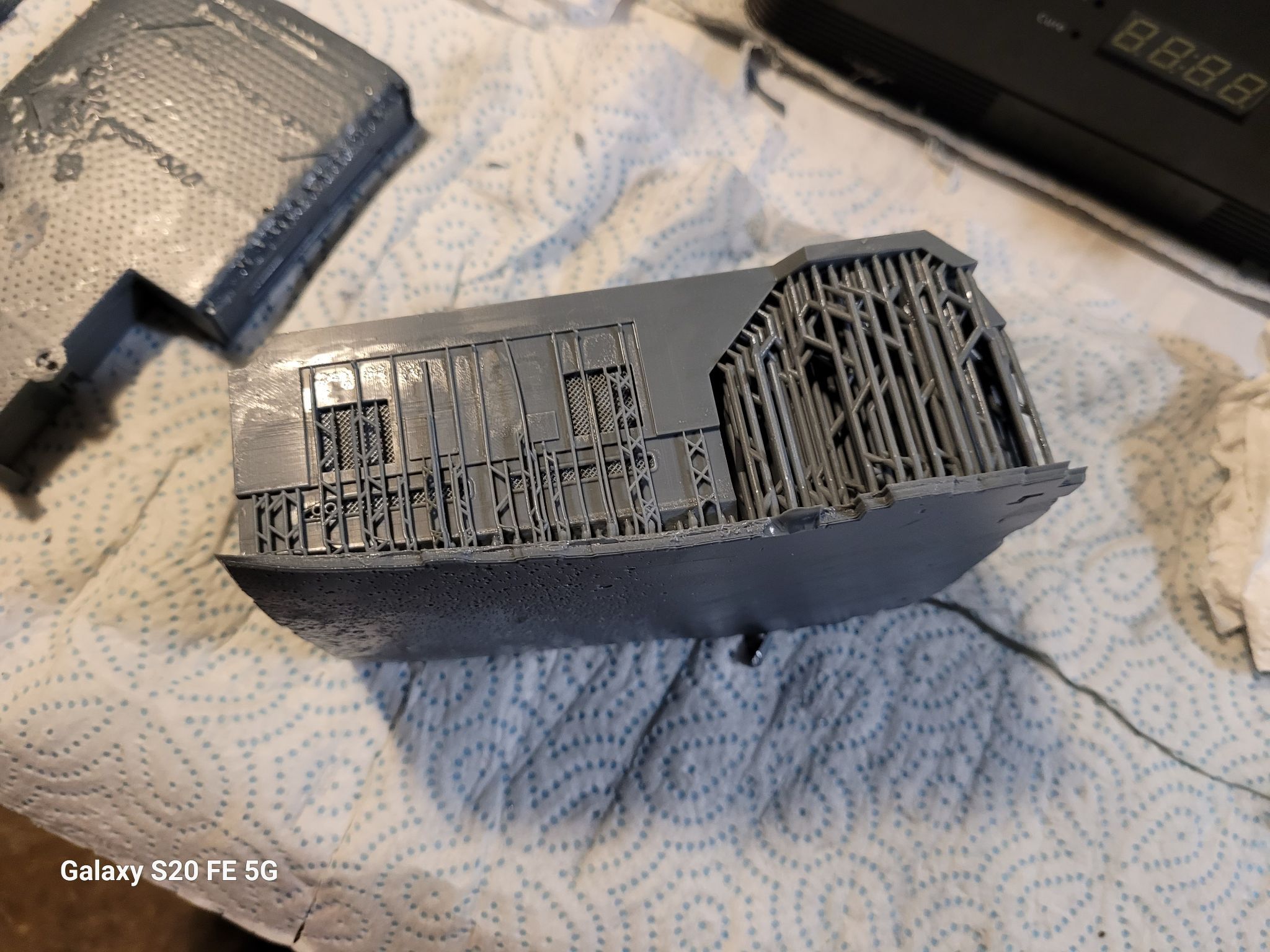

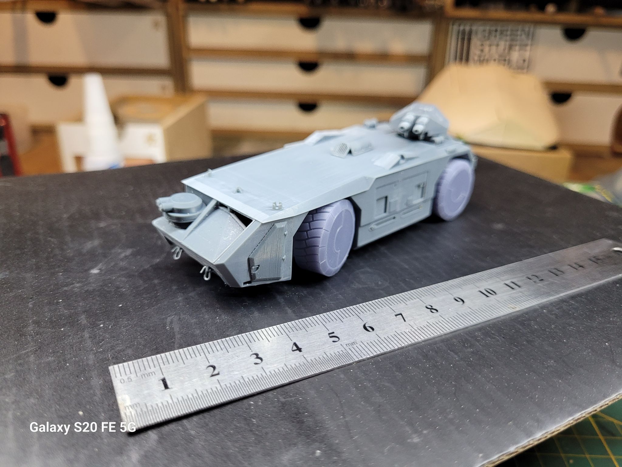

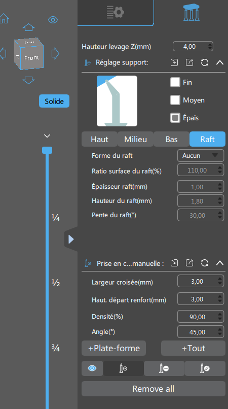

  1. Bonjour à tous profitant de l’excellent temps de Normandie cet été (!!) j'ai modélisé et imprimé le véhicule APC du film ALien2 (j'avais scratché complétement ce véhicule il y a quelques années et avait conservé les cotes) j'ai modélisé au 35° et imprimé au 70° pour mes tests: tout s'est très bien passé a par les inévitables ratés partiels dus à de mauvais positionnements de piece etc,sauf deux impressions du toit "a plat" qui m’ont donné ça: je ne me suis pas creusé la tête et est résolut le problème en imprimant verticalement les tests étant concluant,j'ai voulu passer à l’échelle 1:35°,donc plus massive pour ce j'ai scindé la caisse principale en deux parties et c'est là que ça se gâte: 1° essais:supports trop petits,décollements et déformations de la pièce,le raft est bien collé au plateau,normal,pas assez de soutien 2°essais: supports "moyens",la partie avant est déformée et non plane,avec des espaces de cloques,le raft est bien collé au plateau 3°essais:supports "épais"+ petits pour les détails:le raft s'est décollé du plateau sur la partie avant,déformation de la pièce et surépaisseur du raft arrivé à ce stade,j'ai poncé le plateau à la paille de fer ,nettoyé soigneusement à l'alcool isopropyle et refait le point zéro (avec une feuille papier et pas le carton fourni) j'ai modélisé une plaque test de surface et épaisseur équivalente à la base de cette pièce,avec gros supports à 90% le raft est totalement collé au plateau,mais l'impression est partielle dans son épaisseur: le reste est collé au fep: voici mes réglages machine ELEGOO Saturn2 8K et réglages supports:(je n'utilise pas de raft à proprement parler,mais des pieds de supports bas "larges") j'ai également vérifier la planéité du plateau qui semble satisfaisant (au réglet,contre jour de lumière,une très légère cavité),j'avais déjà fait intervenir le SAV Elegoo pour remplacement de mon précédent plateau qui était sensiblement plus déformé donc voila,j'ai un peu d'expérience,mais on n'est pas à l'abri d'une erreur de débutant,de plus,c'est une première pour moi d’imprimer des pièces aussi massives je suis a votre écoute pour tout conseils et solutions Merci

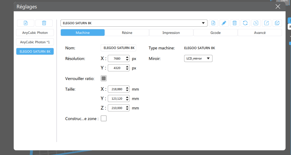

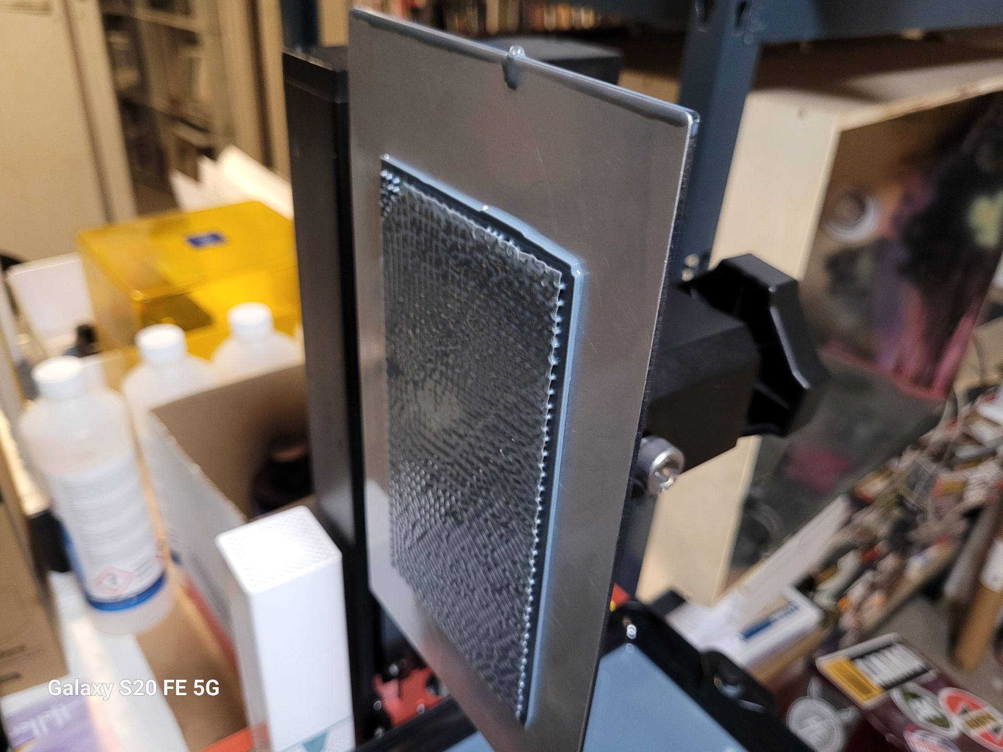

  2. Bonjour à tous, Je viens de passer en 3D résine, car ma pauvre Da Vinci est bien limitée par la précision. Donc je viens vers vous pour savoir comment régler un problème, qui est, que dès, que je mets des supports, il y a des couches du raft qui se décolle et il y a un décalage qui se fait, ainsi que les supports qui ne sont pas entièrement imprimés. C'est exactement la même chose que le problème que @Closter80 (ici). Pas de problème de température, vue qu'il fait entre 25 et 28 dans la pièce où elle se trouve (puis c'est l'été). Je suis sous Lychee (une habitude avec mes autres imprimantes). Et voici mes paramètres pour du 50um. J'ai fait des changements de temps, de disposition en plus et en moins pour le raft, tester avec 6 couches à 20 sec et c'est le même problème que 3 à 30 secondes. La vitesse de montée/descente à 60 et 180 pour les première couche. Même problème. Je me suis dit que c'est le film du plateau était peut-être le problème, je prends un ACF ou il y a un paramètre que j'ai loupé ?

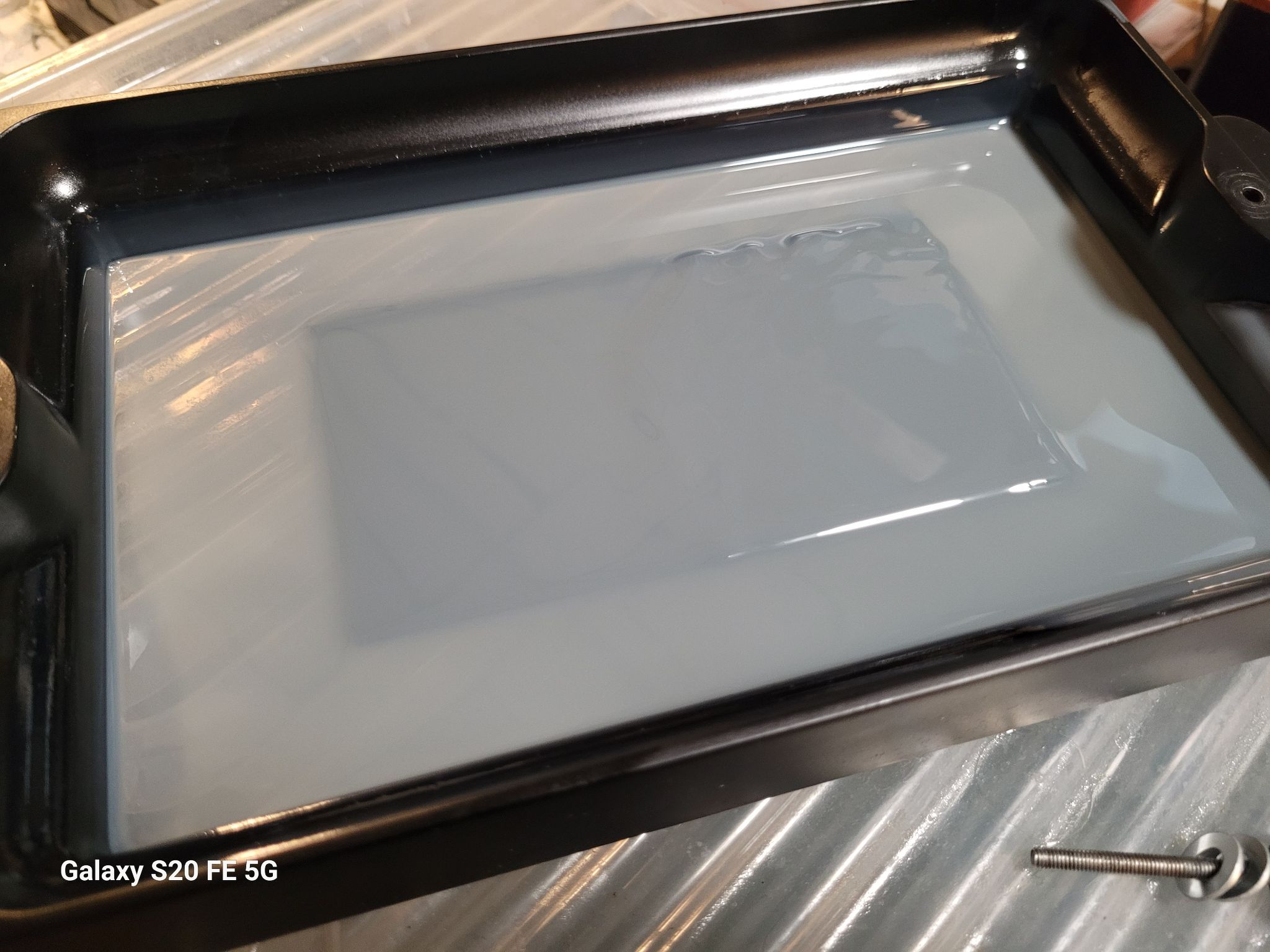

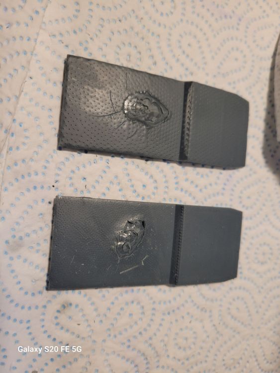

  3. Hello hello ! J'espère que vous allez bien J'ai de nouveau un soucis sur mon Elegoo (mars 2 pro) J'ai changé le FEP comme il commençait à ce faire vieux et pour essayer de résoudre ce problème là (qui finalement viens de la résine) Tout ce passe mal pour le premier : beaucoup trop tendu (par rapport à l'ancien). J'en ai donc remis un, moins tendu, avec un check de la fréquence trouvé sur ce lien là. Au touché, j'ai l'impression que je me rapproche de ce que j'avais avec l'ancien FEP. Mais peut être un peu plus lâche. Et depuis impossible d'avoir un print avec support qui fonctionne correctement (en fait j'ai le même soucis qu'avec mon FEP trop tendu) Par contre la tour benchy c'est ok, ce qui est collé au plateau fonctionne bien j'ai l'impression Je précise qu'avant je n'ai jamais eu de soucis, et que j'ai quand même essayé d'augmenter le temps d'exposition + la largeur des supports (ci-dessus) Quelqu'un aurait une idée ? Est-ce possible que ma tension soit trop faible ? Comment savoir ? Configuration : - Elegoo mars 2 pro - Résine Elegoo transparente ABS Like - Slicer : Lychee Merci d'avance pour vos retours PS : Je ne peux pas vous mettre le modèle coupé en PJ, il est trop volumineux

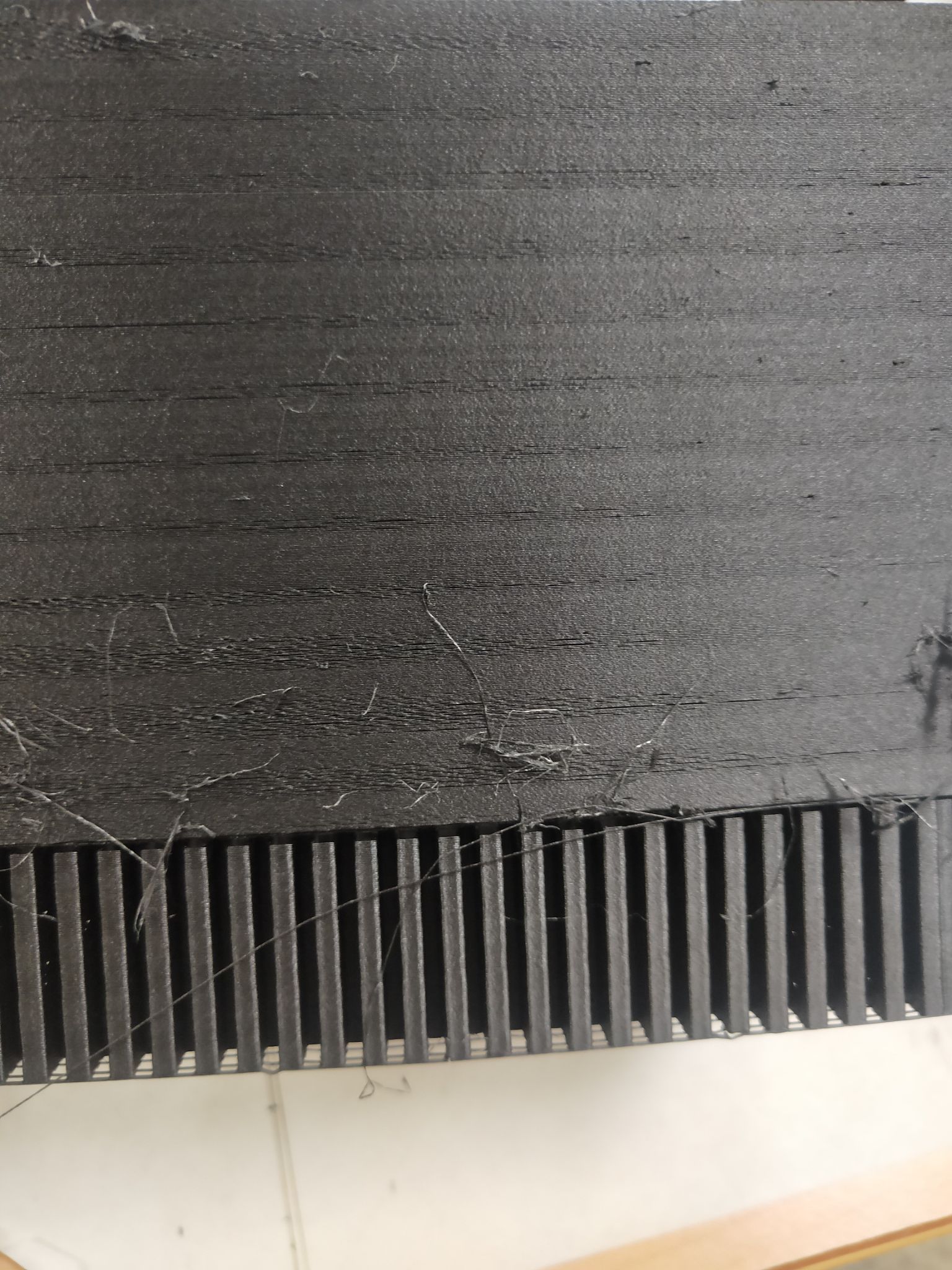

  4. Bonjour, Je rencontre un problème de décollement entre les couches sur mon imprimante 3D Creality CR-X. Cella arrive à un intervalle régulier comme vous pouvez le voir sur les photos. Avez-vous une idée de ce qui provoque ce problème ? Voici ce que j'ai déjà essayé : Couper la ventilation réduire la vitesse augmenter la température Est-ce que je devrais "envelopper" mon imprimante ?

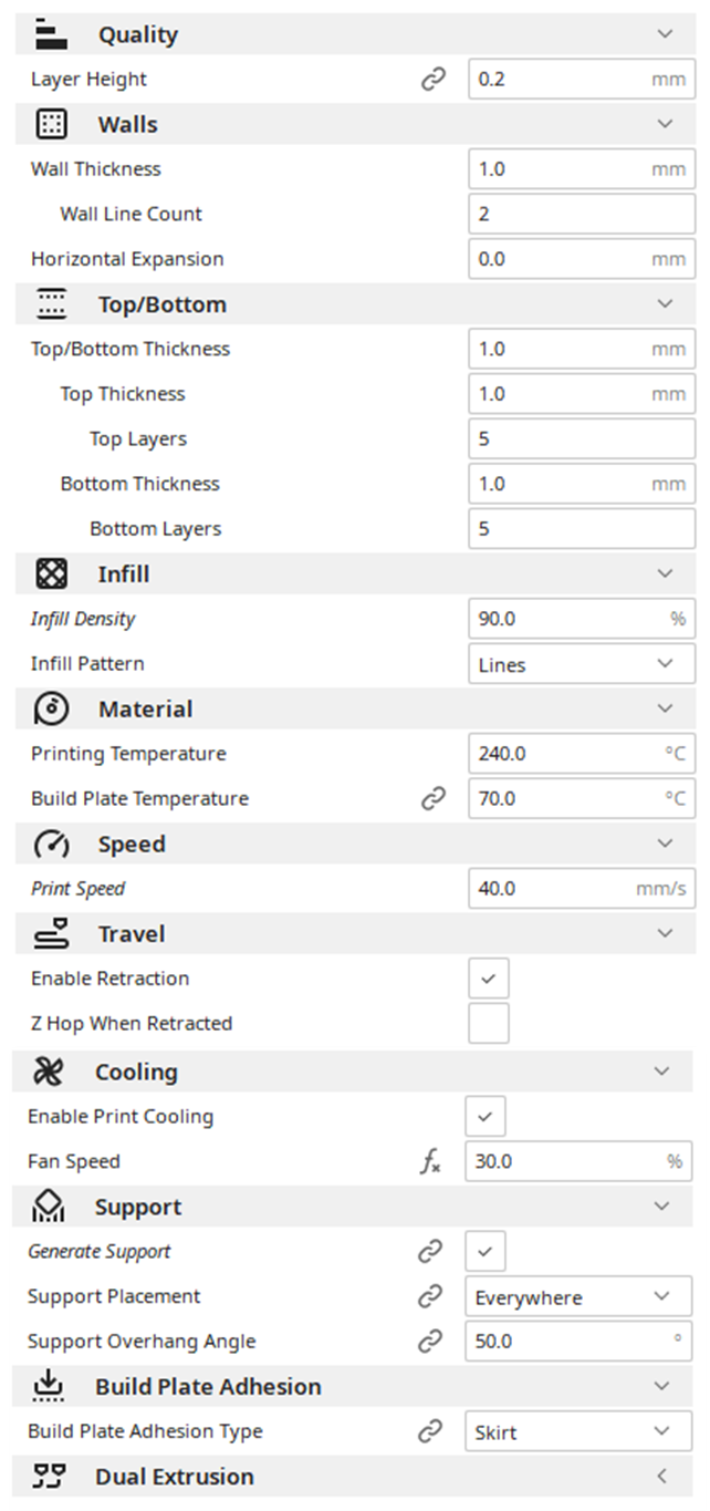

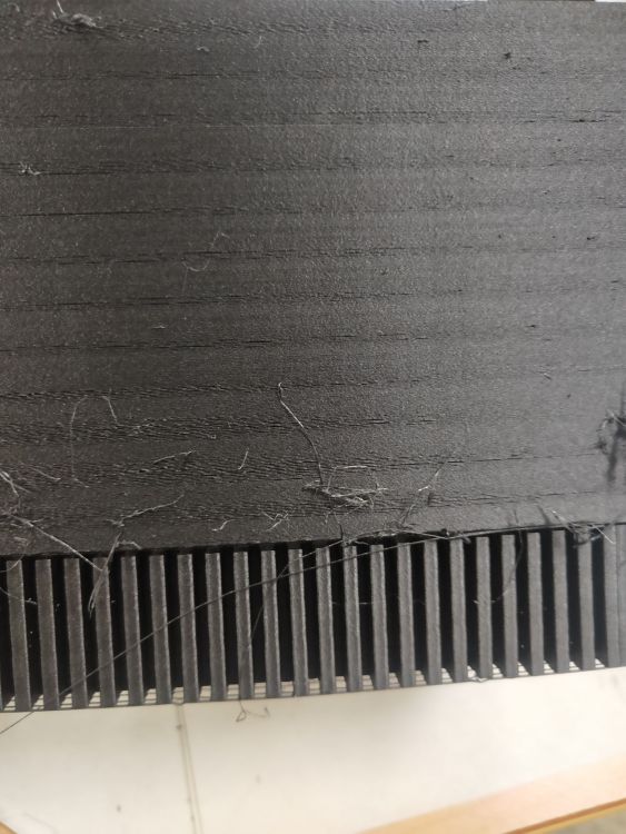

  8. Salut tout le monde, Je viens vous demander votre avis concernant un problème que je rencontre en imprimant de l’ABS. Pas de problème pour l’accroche au bed grâce à un plateau en verre à 100° + laque + bon réglage Z. Le problème survient dans certaines « intercouches » ou il y a mauvaise accroche/décollement comme vous pouvez le voir sur les photos. La même pièce en pla pas de Pb, en Petg non plus. J’ai essayé un remplissage à 20 % puis 100 %. Je dirais que c’est même pire avec du 100 %. Aussi en 0,2 et en 0,3 : pas grand-chose comme différence. Voici les réglages dans Cura pour la pièce en photo : 0.3 layer paroi 0,8 nombre : 2 remplissage 100 % buse à 220 et plateau 100 débit 100 rétractation 5mm vitesse d’impression 20 mm vitesse ventilo 20 % Imprimante : Tevo Tarentula + kit Taralu pro + originale E3D V6 en buse 0.4 Edit : L'imprimante est dans une pièce seule et sans courant d'air. Avez-vous une piste sur le pourquoi du comment ? Merci d'avance
