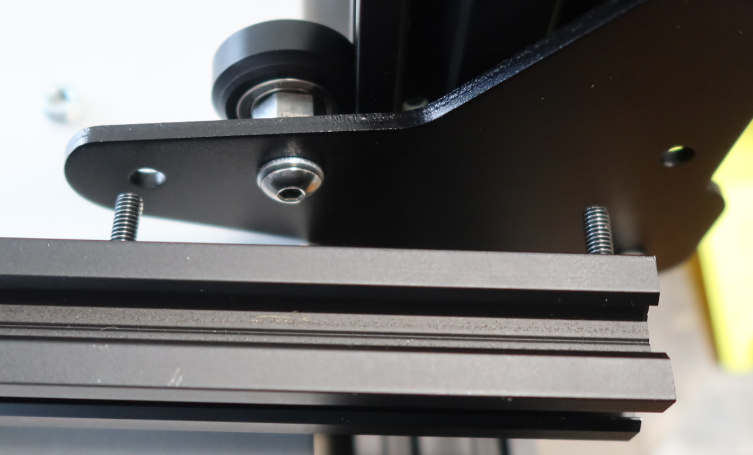

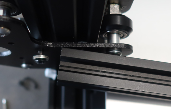

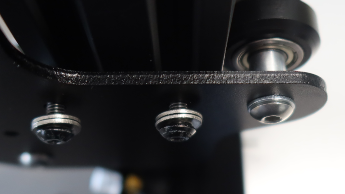

  1. Bonjour, j'ouvre ce sujet sur mon Ender-3 équipée des quelques modifications que j'ai déjà réalisées et pour la suite celles que je souhaite encore apporter à cette remarquable petite imprimante 3D. Pour le moment, je suis dans le pratique et la fiabilisation simple. Je l'utilise depuis un peu moins de 4 mois et j'ai noté une légère perte de précision dans les impressions. J'ai donc décidé de lui faire sa première révision complète ce WE et j'ai eu quelques surprises. J'en ai profité aussi pour apporter deux ou trois modifications afin d'en améliorer la maintenance. Donc trois petites surprises : un moteur Z en train de se desserrer, je n'avais pas encore perdu les vis de fixation mais pas loin ! une sonde de température sur la tête chauffante bien dévissée. un plateau Y que je n'avais pas bien vérifié lors du montage initial avec un peu plus de jeu que je ne l'avais soupçonné Au final rien de grave car pris à temps. Donc on démonte tout et on remonte en prenant son temps. Modif1: corriger la géométrie du bâti. j'ai remonté le bâti sur un marbre de fortune (un morceau de plan de travail) et vérifié les perpendicularités et //. Après mesure à l'équerre, je vois que les coupes du profilé central ne sont pas parfaites, je cale avec des morceaux de papier (cale de 0,1 mm) et je corrige de 0,1 mm d'un coté et de 0,2 mm de l'autre. J'ai utilisé des cales en scotch alu (ep 0,12 mm) pour corriger définitivement tout ça et remonter nickel. Au final, cote de 250,5 en haut et en bas des profilés verticaux. Dans l'autre sens, la perpendicularité est acceptable et vu la dimension de la base, il est difficile de régler finement cet équerrage. Au passage j'ai aussi réglé l'horizontalité du profilé Y (on voit sur la photo de droite que ce n'est pas encore fait ) J'ai ensuite remonté la barre supérieure pour fermer le portique une fois pour toute. Comme je ne veux plus démonter le bâti maintenant qu'il est presque parfait, j'ai du trouver une astuce pour remonter l'axe X sans rien toucher. Modif2: Modifier la fixation de l'axe X sur les chariots Z Pour aller plus vite, je passe certains remontages sur lesquels je reviendrais plus tard. Donc montage des chariots Z de chaque coté en desserrant le galet sur excentrique, la barre supérieure reste en place pour garder la géométrie du bâti. J'en profite pour régler parfaitement le jeu de chaque chariot indépendamment l'un de l'autre. J'ai repris les vis d'origine de M4x16 avec rondelle fendue, je retire la rondelle à la pince ce qui abime un peu le filetage, donc un coup de filière M4 pour refaire le filetage. Je coupe ensuite les vis à M4x9 (au mini les deux du coté gauche, celles de droites peuvent rester en M4x16 dans un premier temps) Je les positionne dans les trous du chariot de gauche avec 2 rondelles et un écrou M4 de l'autre coté. Il ne reste plus qu'à enfiler les têtes de vis avec les rondelles dans la rainure à l'arrière du rail X. Les 2 autres vis avec rondelles sont prépositionnées de l'autre coté. Comme les écrous sont facilement accessibles à droite, je les ai mis après alors que du coté gauche, il faut le faire dès le début. Il ne reste plus qu'a serrer les vis à travers la barre en passant par les anciens filetages M4 de la barre X. J'utilise deux verres à moutarde Amora pour faire le calage final Z par rapport au bâti et le serrage définitif. Et voila, c'est fini. Pour un prochain réglage, il n'y a plus rien à démonter ! A part les vis que j'ai recoupées, je n'ai touché à rien, le montage est donc complètement réversible au besoin. Le petit coté de la clé passe pour le serrage final. Suite des modifs à venir...

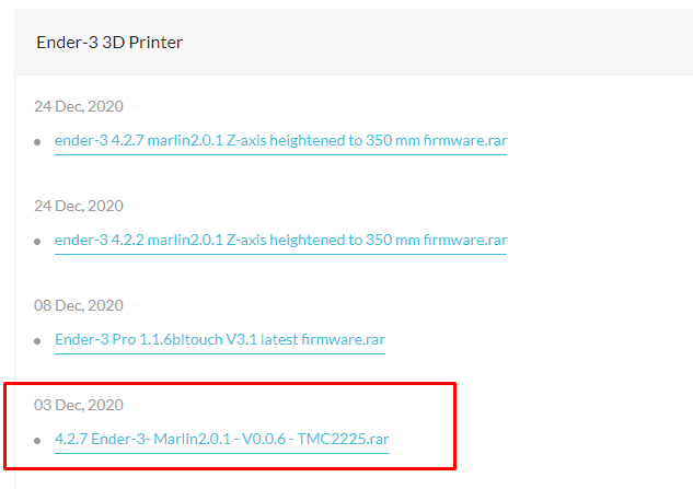

  5. Bonjour tout le monde ! Tout d'abord j'espère que votre noël s'est bien passé, pour ma part j'ai fais l'acquisition d'une Ender-3 v1 que je me suis empressé de déballer. Je monte comme il faut la machine en prenant soin de ne rien casser puis vient le moment du calibrage. Je lance un tuto youtube qui explique comment faire un auto home et surtout la technique de la feuille pour bien calibrer le socle. Et j'en viens à faire une MAJ du firmware marlin ( le miens était en 0.0.5 et je suis passé à 0.0.6 ) que je télécharge sur le site de Creality. Sauf qu'en rallumant l'imprimante et bien les moteurs ne voulaient plus bouger, j'ai essayé de faire un auto home mais une erreur s'affiche " homing failed, printer halted, please reset ", si j'essaye de bouger manuellement chaque axes via l'écran, on peut entendre un son comme si les moteurs étaient bloqués. J'ai cherché un peu partout comment revenir à l'ancienne version mais je n'ai rien trouvé, la plupart des solutions implique de brancher un arduino mais je n'en ai pas, je ne peux que lancer les .bin via la carte SD. Autre info j'ai essayé d'installer des fichiers .hex via Cura, mais à chaque fois que je lance une custom update une erreur s'affiche " update failed due to communication error ". Bref je suis complètement perdu et je m'en remet à vous, est-ce que quelqu'un pourrait aider un noob comme moi ?

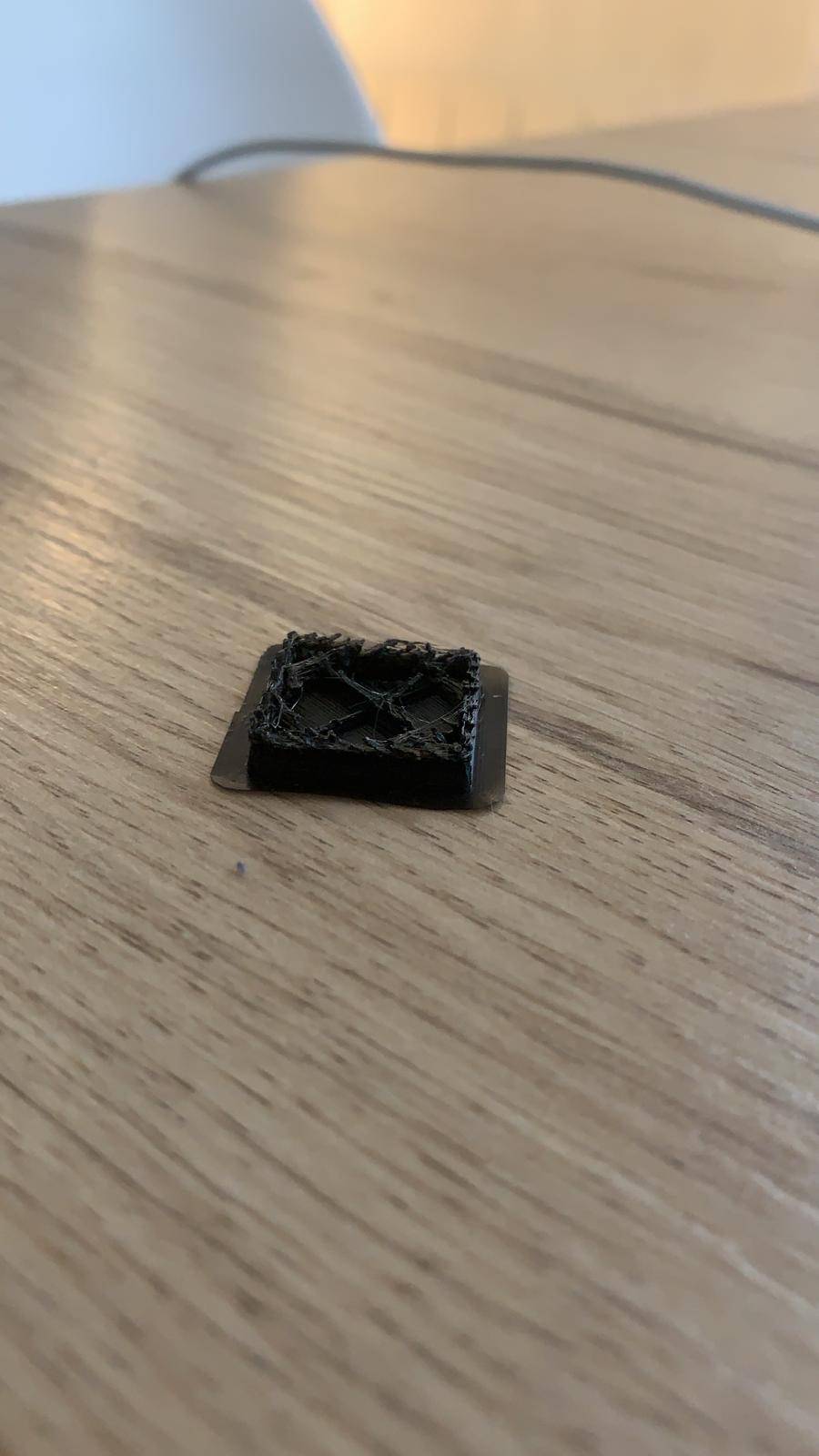

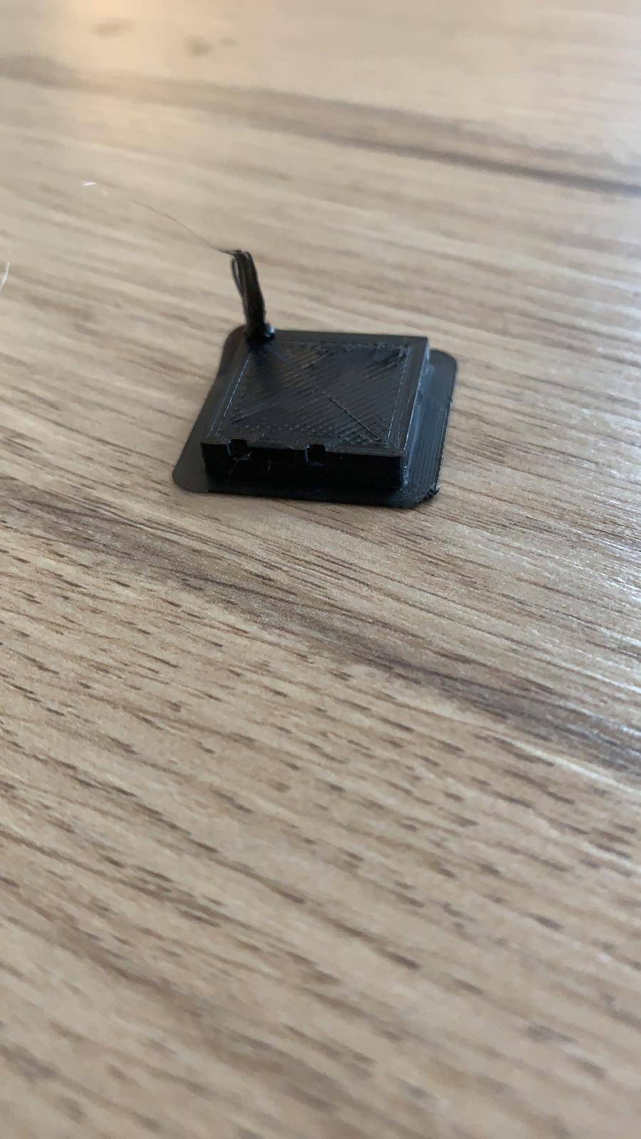

  7. Bonjour à tour, j'ai un soucis avec des impressions avec du PETG sur ma ender 3 pro. Lorsque j'imprime des pièces avec parois fines, très rapidement l'extrudeur se met à claquer et la buse semble se boucher donnant ce qu'il y a sur la photo 1. J'ai fait le test avec le cube de calibration de Chep. Sans remplissage (10%) et paroi fine, j'ai le problème de la photo 1 A 200% de remplissage, pas de soucis (photo 2) J'ai essayé de réduire la vitesse de rétractation de 50 à 25mm/s mais cela ne change rien. Le problème se produit au niveau de corp de chauffe ou au niveau de la buse qui semble se boucher. J'imprime à 240° Auriez vous des idées / pistes ? merci de votre aide Laurent
