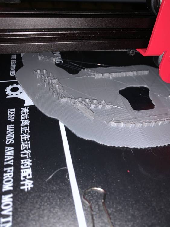

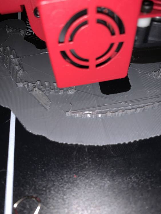

Bonjour à tous, je possède une imprimante ender 3 pro de première génération je crois. Depuis 6ans que je l'ai, j'ai rencontré de nombreux problèmes, mais ai toujours réussi à trouver les solutions. Pourtant aujourd'hui je sèche. Après l'avoir ressortie de son placard, j'ai voulu utiliser ma Créality avec mes paramètres habituels sur Cura, mais l'impression ne se déroule pas correctement. Après avoir réalisé les couches inférieurs normalement, elle commence à créer les parois et le remplissage et là, ça bloque... L'extrudeur se met à sauter (des copeaux apparaissent car le filament ne peut plus être poussé), les parois s'imprime sans soucis mais le remplissage ne veut pas . Je ne comprends pas comment cela est possible et cela se produit sur 100% des impressions depuis qu'elle à commencé, si bien que je ne peux plus en terminer une seule. Pour tenter de résoudre le problème, j'ai déjà: -changé la buse pour une buse neuve -démonté l’entièreté du bloc de chauffe pour le nettoyer... -démonté les ventilateurs de la tête d'impression pour les nettoyer (ils tournent comme d'habitude) -changé l'extrudeur d'origine en plastique (ils commençait à être fatigué le pauvre) pour le même en version aluminium rouge -changé deux fois le tube Bowden et fini par en acheté un "capricorn premium" -imprimé avec la bobine que j'utilise depuis presque 6 mois et qui m'a permit de réaliser mes meilleurs impressions (et que je déshumidifie de temps en temps) -Dans Cura, à chaque impression j'ajuste légèrement les paramètres mais je ne crois pas avoir fait de changement drastique par rapport à d'habitude qui expliquerai le problème. -J'ai tenté une impression avec une rétraction 2X plus lente et des vitesses d'impression très lentes aussi (environ 50mm/s) pour vérifier que ça ne venait pas de ça, mais rien, le problème reste entier. Le pire, c'est que quand j'arrête l'impression, je peux pousser le filament dans la buse, elle n'est pas bouchée... c'est juste pendant l'impression qu'il refuse de s'extruder pendant le remplissage Jusqu'alors, j'ai toujours réussi à résoudre mes pannes en regardant les forums existants, mais là, je ne vois pas d'issue car en plus, plus qu'un super gadget technologique, cette imprimante fait aussi parti de mes outils de travail et j'aurai bientôt changé toutes les pièces en vain Avez vous déjà vu un truc comme ça? en tout cas, avis à toutes les bonnes âmes, je suis preneur pour un peu d'aide là Merci par avance à tous, Cordialement
