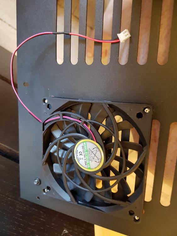

bistory Posté(e) Décembre 29, 2017 Partager Posté(e) Décembre 29, 2017 il y a 27 minutes, Baroudeur a dit : Après avoir lu vos cogitations, je vais installer des 2208 pour des raisons de branchements simplifiés. Est-il nécessaire d'installer en plus les tl-smoothers (j'ai des 8 diodes) et ceux-ci chauffent-ils beaucoup ? Complètement inutile Pour la chauffe, je ne sais pas, j'ai mis un ventilo de 92mm par-dessus... Lien vers le commentaire Partager sur d’autres sites More sharing options...

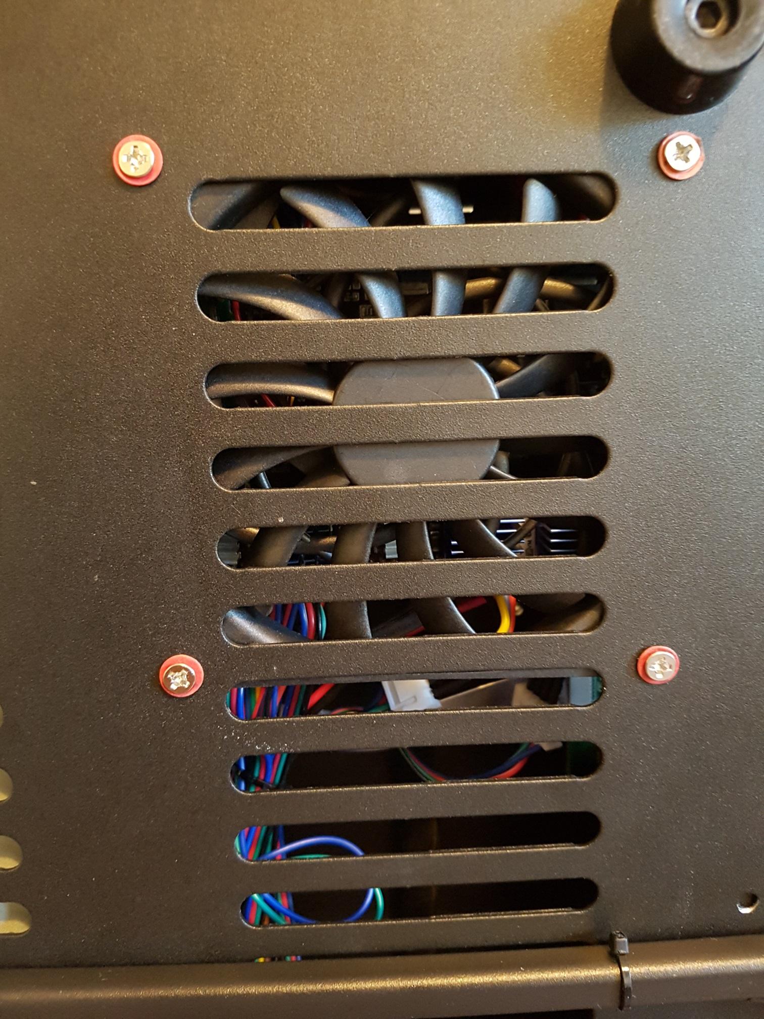

stef_ladefense Posté(e) Décembre 29, 2017 Partager Posté(e) Décembre 29, 2017 regarde sur ce post, tu as de bonnes idées ! moi j'ai mis un 100x100 comme ça Lien vers le commentaire Partager sur d’autres sites More sharing options...

stef_ladefense Posté(e) Décembre 30, 2017 Partager Posté(e) Décembre 30, 2017 (modifié) Salut @dani31 les TMC2208 sont mieux que les TMC2100, et les TMC2130 il faut mettre les mains dans le firmware et jouer du fer a souder sinon ils sont vu comme des 2100. X et Y suffise de base, après tu peux changer les 5, c'est pas le même budget, ça double juste si tu les achètes par 5. faur régler le potar sur chaque driver à 1.06V et inverser les connecteurs des moteurs et basta. tu peux changer le ventilo en fixant un grand de 90 ou 100mm directement sous la tôle en retirant celui d'origine, faut juste que le ventilo fasse 12mm max d'épaisseur. cherche ici, tu as une scyste 1000 rpm qui est silencieux et largement suffisant. Modifié (le) Décembre 30, 2017 par stef_ladefense Lien vers le commentaire Partager sur d’autres sites More sharing options...

dani31 Posté(e) Décembre 30, 2017 Partager Posté(e) Décembre 30, 2017 Salut @stef_ladefense J'ai trouvé tes différents posts, c'est bien ces ventilos que tu as ? Hotend : https://www.amazon.fr/gp/product/B000EHPQ2G/ref=ox_sc_act_title_2?smid=A1X6FK5RDHNB96&psc=1 Alimentation : https://www.amazon.fr/gp/product/B000EBCDXC/ref=ox_sc_act_title_1?smid=A19S5Q568R2Z45&psc=1 Drivers : https://www.amazon.fr/gp/product/B0017K8X4M/ref=ox_sc_act_title_3?smid=A1X6FK5RDHNB96&psc=1 Pour l'alimentation il en faut bien deux ? C'est bien des 60x60 ? Après avoir mis les 2208 j'aurais bien une imprimante silencieuse ? Merci Lien vers le commentaire Partager sur d’autres sites More sharing options...
stef_ladefense Posté(e) Décembre 30, 2017 Partager Posté(e) Décembre 30, 2017 (modifié) oui, et un ventilo de chaque, l'alim n'en contient qu'un coupe le câble et ressoude le sur les fils du ventilo, si tu as 3 fils, garde les rouge et noir; coupe le jaune. essais d'avoir la même longueur pour l'alim et la tête, pour le 100 mm tu peux faire un câble plus long, plus simple pour remonter la plaque de dessous (que tu retourne tète en bas pour avoir les ouïes au dessus du ventilo, surtout si tu fixes celui-ci dessus. tient regarde en bas de cette page la vidéo : http://www.rctruckstips.com/reduire-les-moteurs-de-la-i3-mega-au-silence.html c'est @bistory qui nous a fait un comparatif edit : et fait attention en remplaçant tes drivers, le potentiomètre de réglage est inversé, alors te trompe pas de sens ! Modifié (le) Décembre 30, 2017 par stef_ladefense Lien vers le commentaire Partager sur d’autres sites More sharing options...
