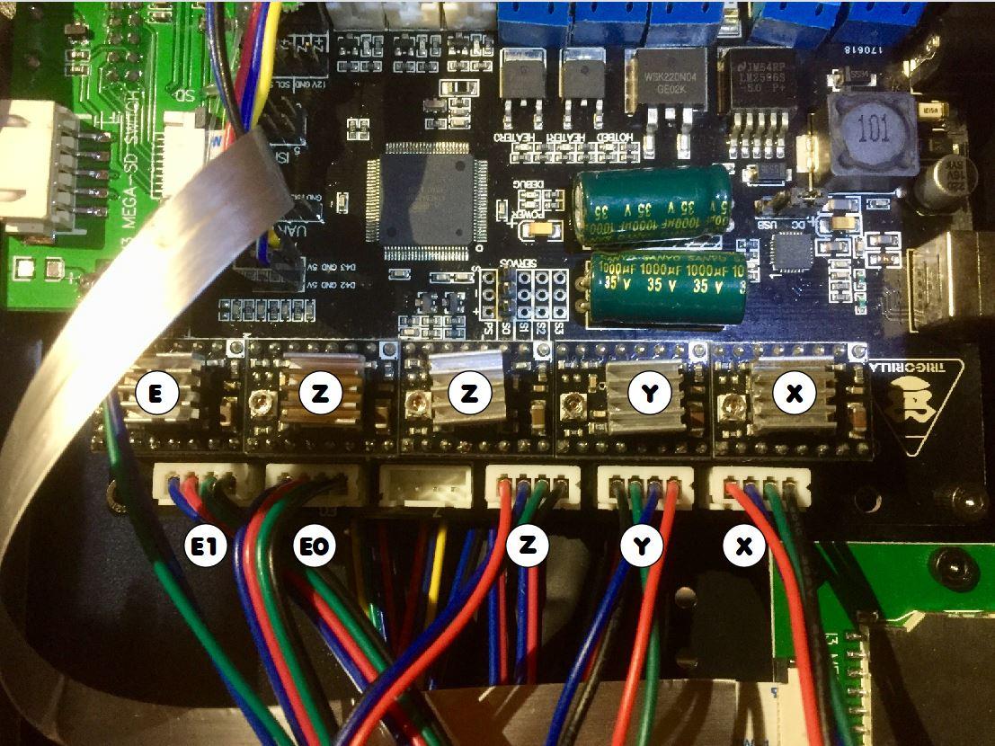

Voici ma Trigorilla sur l'Anycubic I3 Mega V2. D'après ce que j'ai compris, les 5 steppers à remplacer sont sur la ligne du haut avec 2 pour le Z , vrai/faux ?
Sur ma carte au niveau des branchements j'ai E0 et E1, je n'ai qu'un extrudeur et il y a 2 cables de branchés ?
Si vous pouvez me répondre avant que je fasse une con...ie :S

E1 est le deuxieme Z et E0 l'extrudeur bowden
tes reperes sur les drivers sont faux  de droite a gauche de tete: X /Y /Z /E0 /E1 (en fait Z de gauche)

Ah ok, et en ce qui concerne la position des drivers c'est bon avec les lettres que j'ai mises ?
Edit : tu as répondu donc il faut mettre les lettres sur les drivers de droite à gauche X - Y - Z - E - Z

ben non comme je te l'ai dit les drivers (la ligne du haut ) est fausse ...
la ligne du bas est bonne en sachant que E1 est en fait le Z de gauche quand on regarde la machine de face
Bon, alors là, j'en tombe de c.l !!!
