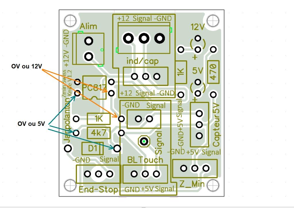

Janpolanton Posté(e) Mai 11, 2018 Posté(e) Mai 11, 2018 Bonjour, Il y a 10 heures, mikebzh44 a dit : Demain, je teste ça : https://3dprint.wiki/_media/reprap/anet/a8/improvement/15895108_1220874871337969_6770101747027532263_n.jpg?cache= @mikebzh44,Le lien ci-dessus ne fonctionne pas. Je présume que tu veux virer la résistance de 4k7 parce qu'il y a déjà une résistance de pull-up sur la CM? Ça ne changera rien, ça ne vient pas de là. Fait les mesures ci-dessous (avec branchements sur la CM) On en fera d'autres après.
mikebzh44 Posté(e) Mai 11, 2018 Auteur Posté(e) Mai 11, 2018 Ok, pour tes mesures, je les fais sur les différents points d'un côté et le GND de l'autre ? Pour mon test alternatif, je comptais prendre un autre opto (j'ai bien fait d'en acheter 4) sur un breadboard. Et je garde la résistance de pullup car j'ai désactivé celle du Z dans Marlin. Je finis mon petit déj et je passes aux mesures Bon, j'ai bien du 12v ou du 5v partout quand le capteur ne détecte pas. Envoyé de mon Redmi Note 4 en utilisant Tapatalk

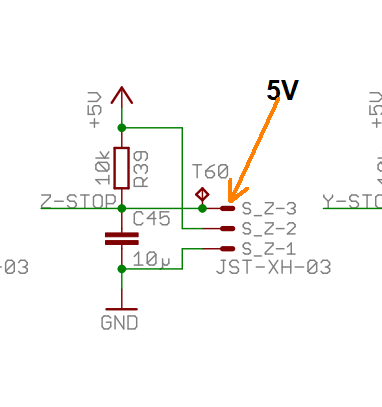

Janpolanton Posté(e) Mai 11, 2018 Posté(e) Mai 11, 2018 Oui, les mesures se font toujours par rapport au GND. J'espère que ce n'est pas le condo C45 de la CM qui est hs (en court-circuit) car j'ai déjà dépanné un membre sur le forum pour ce problème. Voir ce topic pour le test de ce condo :

Janpolanton Posté(e) Mai 11, 2018 Posté(e) Mai 11, 2018 il y a 22 minutes, mikebzh44 a dit : Bon, j'ai bien du 12v ou du 5v partout quand le capteur ne détecte pas. Et quand il détecte?
mikebzh44 Posté(e) Mai 11, 2018 Auteur Posté(e) Mai 11, 2018 (modifié) J'ai 1.2v à la patte du condo et à la sortie de la 1K et 0.08 sur les autres points. C'est pas 0v, c'est normal ? Modifié (le) Mai 11, 2018 par mikebzh44
Janpolanton Posté(e) Mai 11, 2018 Posté(e) Mai 11, 2018 à l’instant, mikebzh44 a dit : J'ai 1.2v à la patte du condo et 0.08 sur les autres points. C'est pas 0v, c'est normal ? Avec le module débranché, tu dois avoir du 5V à la borne 3 du connecteur Z-STOP de la CM. 1.2V est considéré comme un zéro logique par le microcontrôleur.
mikebzh44 Posté(e) Mai 11, 2018 Auteur Posté(e) Mai 11, 2018 Donc je débranche mon capteur du bornier et je mesure ici : C'est ça ?

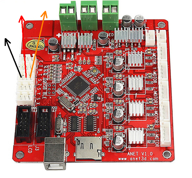

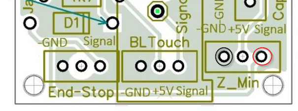

Janpolanton Posté(e) Mai 11, 2018 Posté(e) Mai 11, 2018 Tu débranches le câble Z_Min et tu mesures sur la CM au point indiqué sur le schéma.

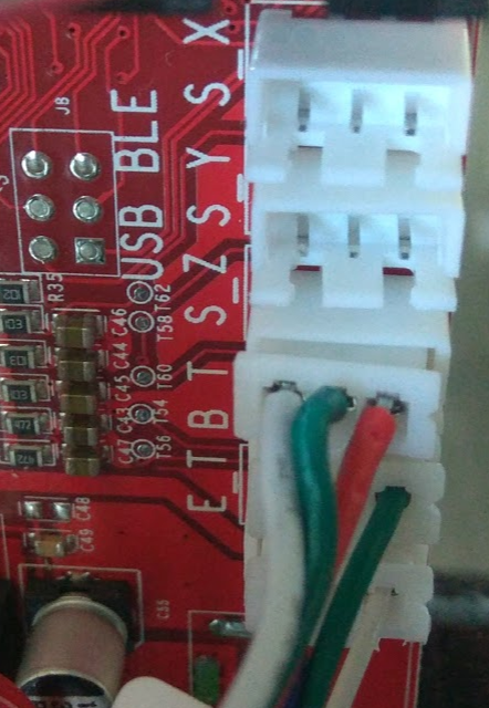

mikebzh44 Posté(e) Mai 11, 2018 Auteur Posté(e) Mai 11, 2018 (modifié) J'ai donc débranché mon câble sur la CM et j'ai mesuré mais j'ai -5v (en fait -4.96 ou un truc approchant) : J'ai mis la pointe rouge de mon multimètre sur la pin de gauche et la pointe noire sur la pin de droite, comme les autres câbles Z endstop au dessus. Ou il faut mesurer entre le pin droit (GND) et le pin central ? Modifié (le) Mai 11, 2018 par mikebzh44
Janpolanton Posté(e) Mai 11, 2018 Posté(e) Mai 11, 2018 (modifié) Il faut débrancher aussi le câble Z_Enstop et mesurer entre une pin d'extrémité et successivement sur les 2 autres. Tu dois trouver 5V ou -5V, c'est pareil, ça dépend de l'orientation de tes pointes de touche. PS : 4.96V, c'est comme du 5V, c'est interprété comme un 1 logique. Modifié (le) Mai 11, 2018 par Janpolanton

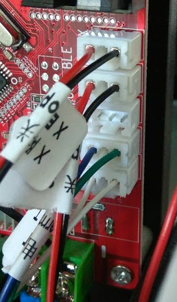

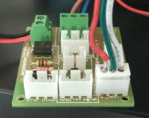

mikebzh44 Posté(e) Mai 11, 2018 Auteur Posté(e) Mai 11, 2018 (modifié) Bon, l'électronique et moi, ça fait 222 Je vois pas ce que tu demandes. Si je te donne mon 06 ou 02 par MP, tu me fais un petit SAV ? Histoire qu'on perde pas un temps fou à s'échanger des photos et faire des trucs inutiles ? L'ordre de mes fils côté CM : et côté platine : J'ai pas d'inversions ? Modifié (le) Mai 11, 2018 par mikebzh44
Janpolanton Posté(e) Mai 11, 2018 Posté(e) Mai 11, 2018 Tu laisses ta pointe de touche, par exemple la noire (flèche noire) sur une pin d'extrémité et avec l'autre pointe de touche, tu mesures les 2 autres pins l'une après l'autre (flèches rouge puis orange). Tu dois trouver soit -5v soit 5V (même valeur positive ou négative sur les 2 pins)
Janpolanton Posté(e) Mai 11, 2018 Posté(e) Mai 11, 2018 il y a 13 minutes, mikebzh44 a dit : J'ai pas d'inversions ? Je crois bien que si...
mikebzh44 Posté(e) Mai 11, 2018 Auteur Posté(e) Mai 11, 2018 Donc les câbles fournis avec les endstop ne sont pas bons ?Moi, je suis parti du principe que le GND c'est le noir et le rouge, l'autre.Sur le connecteur, côté CM, c'est où le GND, le 5v et le signal ?Envoyé de mon Redmi Note 4 en utilisant Tapatalk

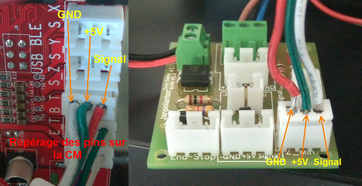

Janpolanton Posté(e) Mai 11, 2018 Posté(e) Mai 11, 2018 (modifié) Le 5V est au milieu, c'est pour ça qu'en cas d'inversion, il n'y aura pas de court-circuit (ils sont malins ces Chinois, ils avaient prévu le coup!). Ne te préoccupe pas de la couleur des fils de la nappe, par contre il faut que les couleurs soient identiques par rapport aux pins respectifs des 2 connecteurs femelle, le 1 avec le 1, le 2 avec le 2, etc. Le connecteur sur mon module est déjà orienté par rapport à celui de la CM. Le signal (fil blanc) doit venir sur la pin la plus au bord du connecteur de la CM. J'espère que c'est plus parlant comme ça et ça pourra servir aux autres Modifié (le) Mai 11, 2018 par Janpolanton

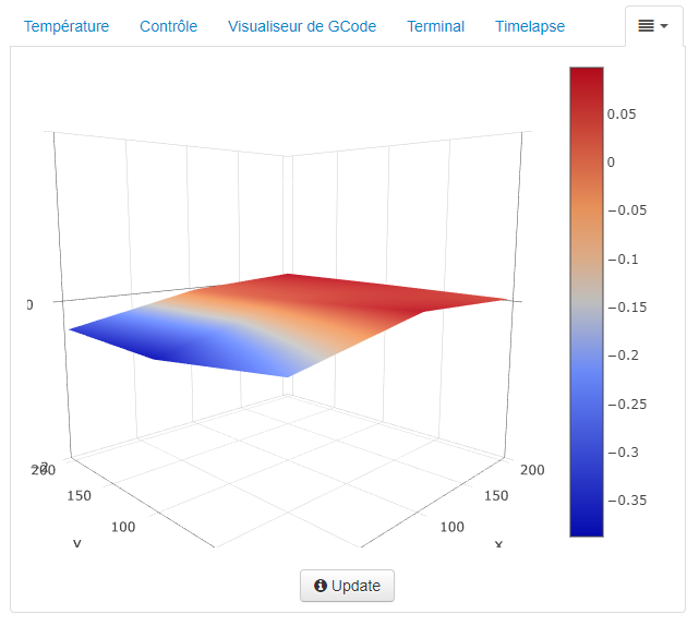

mikebzh44 Posté(e) Mai 11, 2018 Auteur Posté(e) Mai 11, 2018 (modifié) @Janpolanton : CA MARCHE !!!! Merci !!! @Maeke : résultat de mon premier G29 Recv: Bilinear Leveling Grid: Recv: 0 1 2 Recv: 0 -0.317 +0.003 -0.056 Recv: 1 -0.483 -0.064 -0.013 Recv: 2 -0.507 -0.113 +0.003 par contre, c'est normal que le buse ne descende pas aussi bas ? Quand je ferai un print, la buse ira plus bas ? Car là, dès que le capteur s'allume, la tête remonte. Modifié (le) Mai 11, 2018 par mikebzh44 1
mikebzh44 Posté(e) Mai 11, 2018 Auteur Posté(e) Mai 11, 2018 Bon, je remonte le caisson dans le bureau, je remets les parois et je lance un print Envoyé de mon Redmi Note 4 en utilisant Tapatalk

mikebzh44 Posté(e) Mai 11, 2018 Auteur Posté(e) Mai 11, 2018 @Maeke : je l'ai déjà fait, c'est le truc avec le M851, c'est ça ? @Janpolanton : Non, ton module est nickel, le problème était encore entre la chaise et le fer à souder Quoi que, c'est aussi la faute aux chinois d'Anet. Ils mettent le fil rouge pour le GND et le fil noir pour le signal sur les switch end stop !! 1
