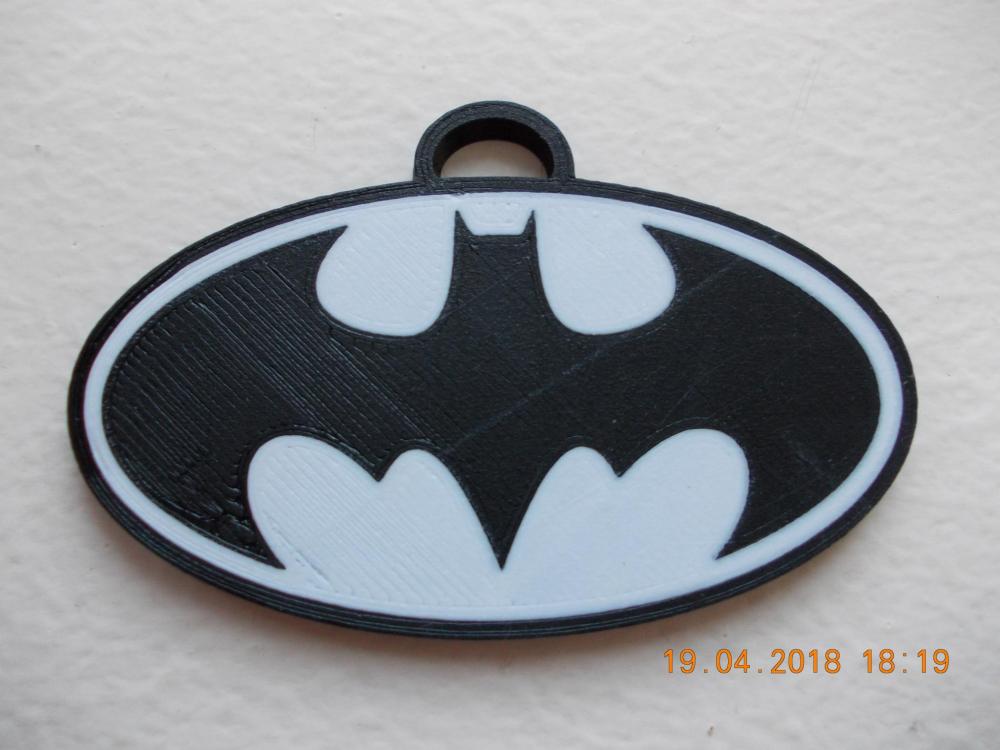

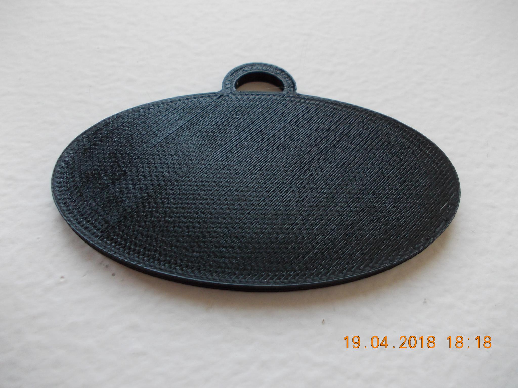

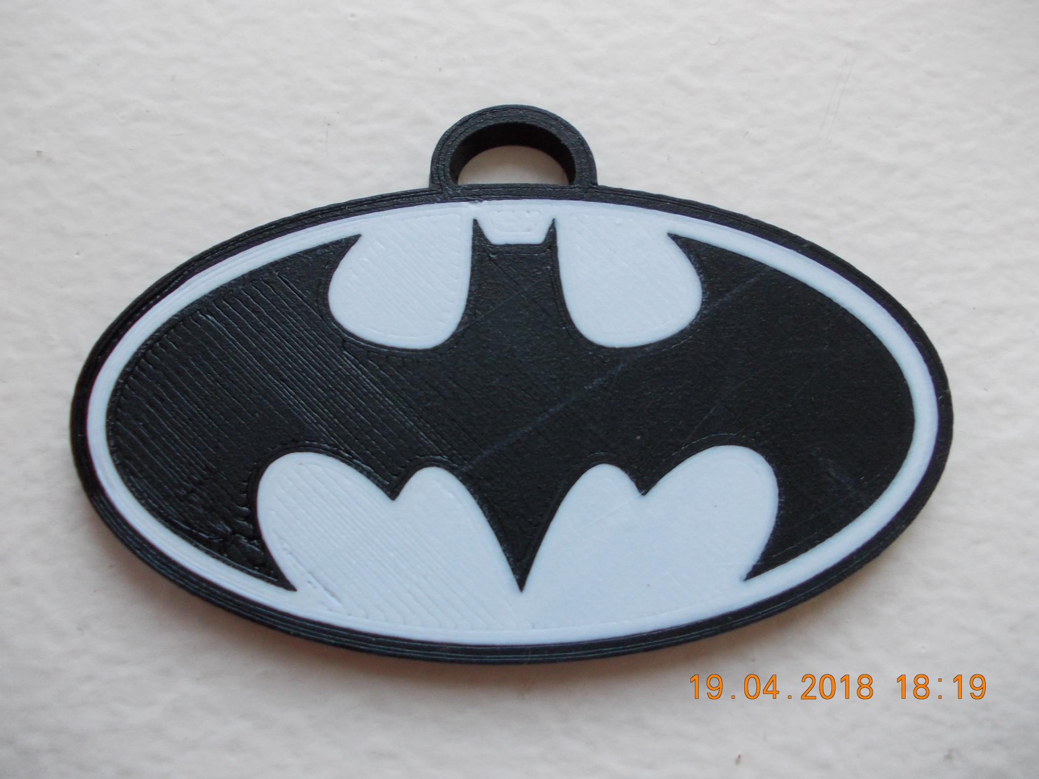

Je fait partie de ceux qui ont craqué pour ces buses !
Personnellement  Et ça n'engage que moi !  je les ai essayés hier, et je n'en
suis pas ravi, ravi ! ça "pisse " pas droit, et que ce soit la 0.30 ou 0.40 beaucoup de mal à accrocher
au lit,, enfin perso pas très content !
A la fin, j'ai monté une 0.40 de notre ami Fourmi !  alors là !  du premier coup, que du bonheur !
Voilà mon retour !
Hervé

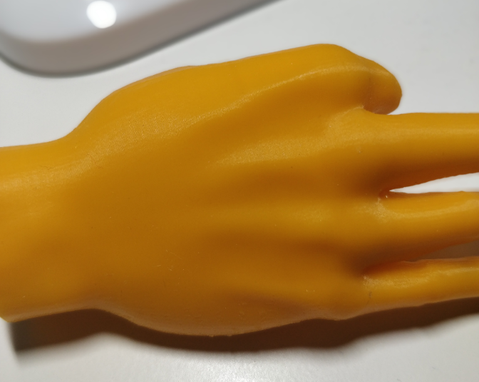

En pièce jointe un essai à l'arrache ! d'une impression deux couleurs !

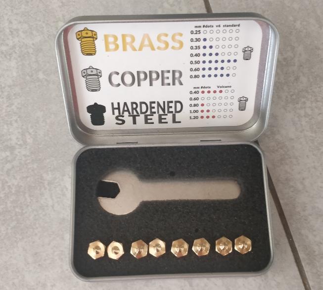

Buses reçue, je fais un essai et je vous tiens informé.
Stp dis moi qu'elles sont bien car j'ai cliqué hier soir sur le bouton achat Mdr.

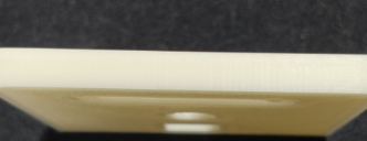

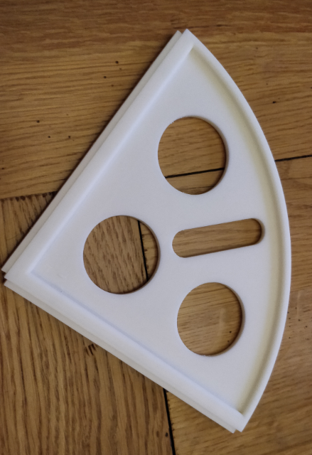

J'ai  enfin monté une buse de mon coffret, essai en cours, resultat en photos demain.
lion02

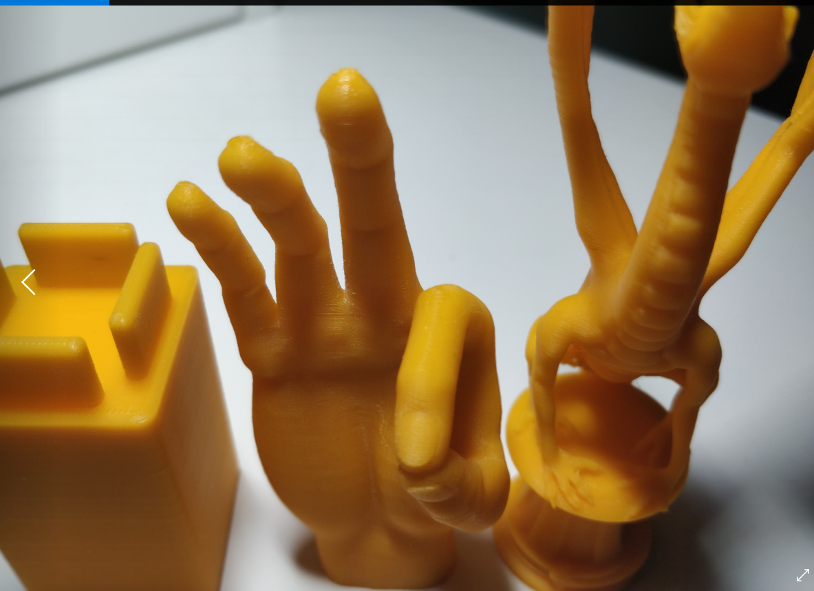

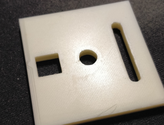

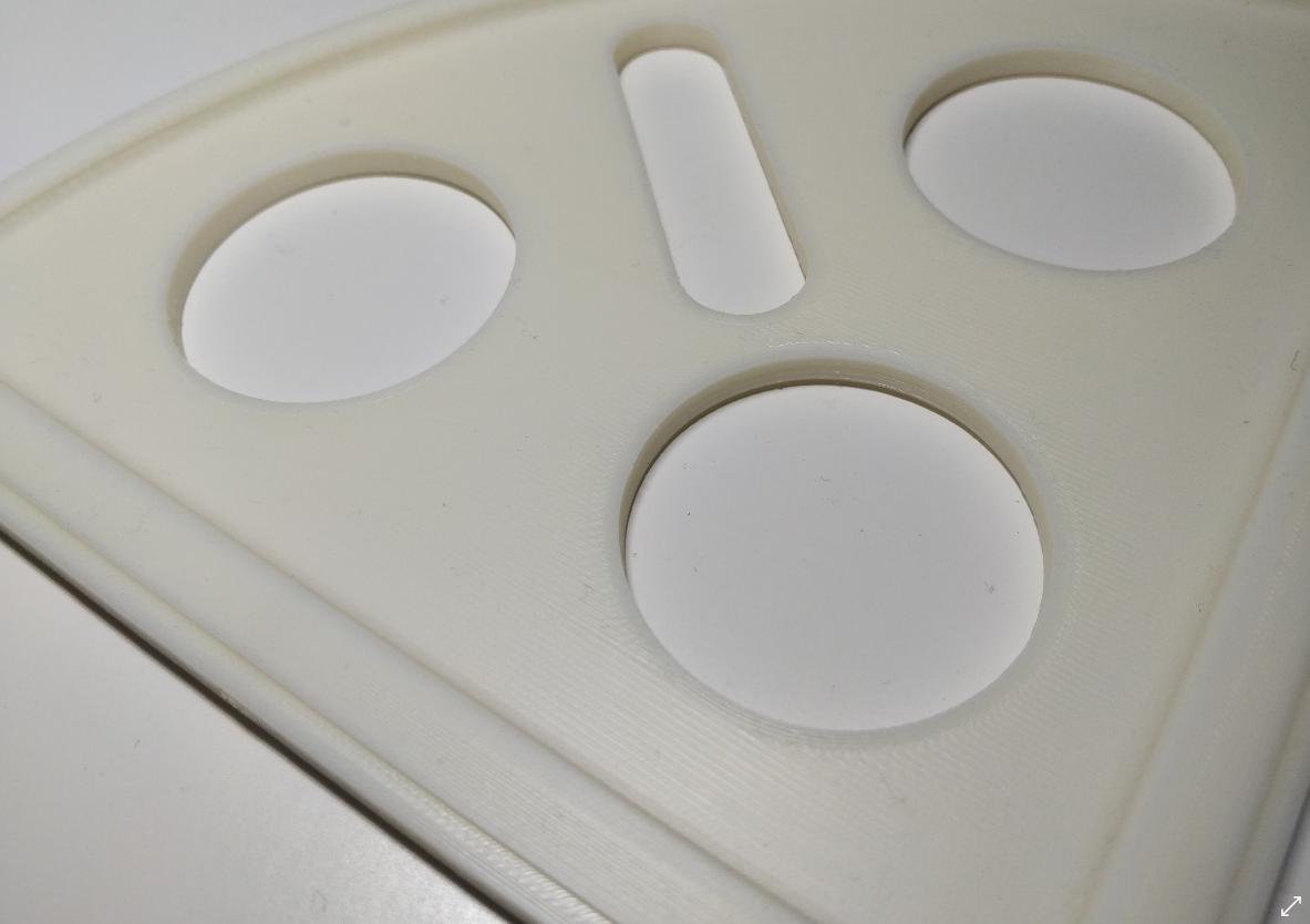

Je reviens sur le sujet de ces buses Chinoises qui sont normalement de meilleur qualité, j'ai essayé la 0.3 avec ABS
J'ai constaté une meilleur fluidité en sortie de buse avec une qualité bien meilleure au niveau du fil extrudé.
Après le changement de la buse j'ai constaté une moins bonne accroche et finition de la dernière couche, j'ai donc repris mes réglages du Z et j’ai corrigé ces problèmes.
J'ai vérifié la qualité du perçage via un œilletons, je ne suis pas équipés pour faire mieux 😂, mais le constat est là, les buses Chinoises premiers prix ont un trou de perçage et usinage non réguliers le jour et la nuit entre ces deux buses, le diamètre est aussi différent pour deux buses de 0.3mm.
Ci dessous les photos du premier essai avec cette buse.
Première couche, entre temps j'ai corrigé le Z
En bas la buse la moins cher et en haut la buse la plus cher, malgré le faible grossissement de X5 on constate les problèmes de diamètre et finitions.
Voilà je continu mes prints avec ces buses tout en adaptant mes réglages.

Idem. Je viens de tester les buses que je viens de recevoir et l'extrusion est de meilleur qualité qu'avec mes buses à 60 centimes. Pas compliqué en même temps.
Pas déçu perso
