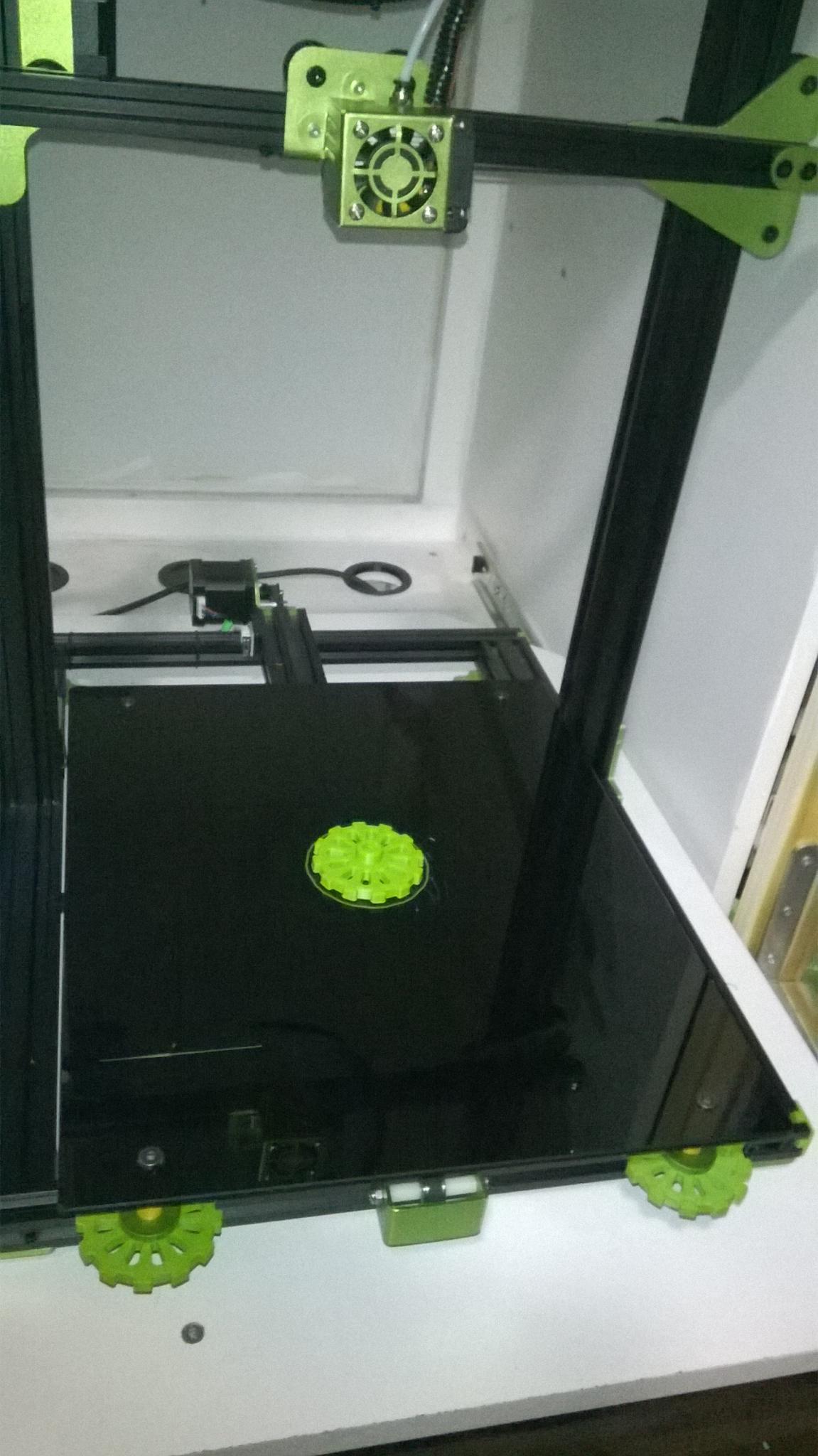

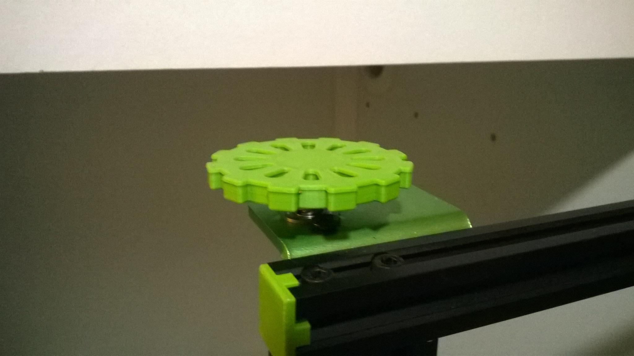

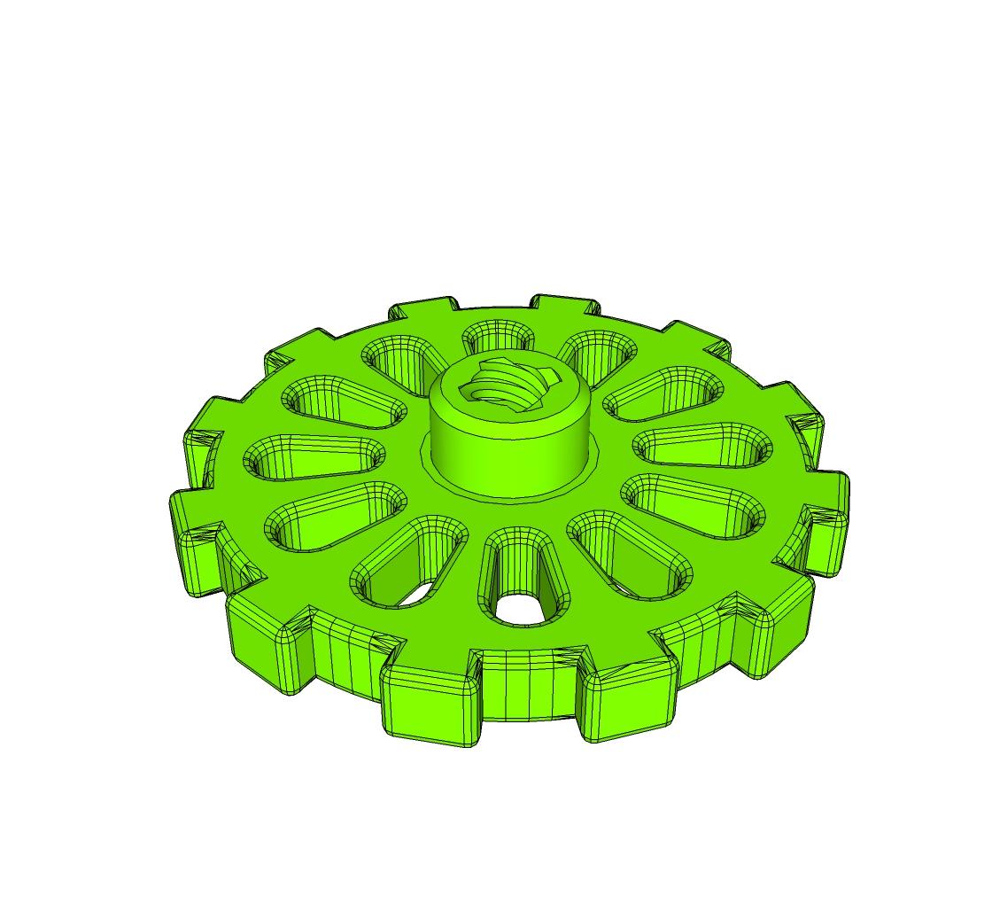

Artazole Posté(e) Aout 25, 2018 Posté(e) Aout 25, 2018 Salut à tous, J'avais besoin de faire la poignée de Z, j'en ai trouvé des toutes faites mais aucune ne m'allait. Il m'en fallait une qui puisse se "marier" avec celles en place, sous le plateau, souci d’esthétique. Donc j'ai mixé le dessin de mes poignées et celui de l'embase pour la vis mère. Et voilà le bouzin. Le Stl est en fourni si ça intéresse. Filament : M-ABS Vert Pomme De chez : Neofil3D Température d'impression : 250°C Lit : 100°C Qualité d'impression : 0.2 (brouillon) Remplissage : 20 % Temps d'impression : 1h14 Surface d'impression : Vitre Tornado + colle en bâton Support : non Slicer : Cura Poignee axeZ.stl 1

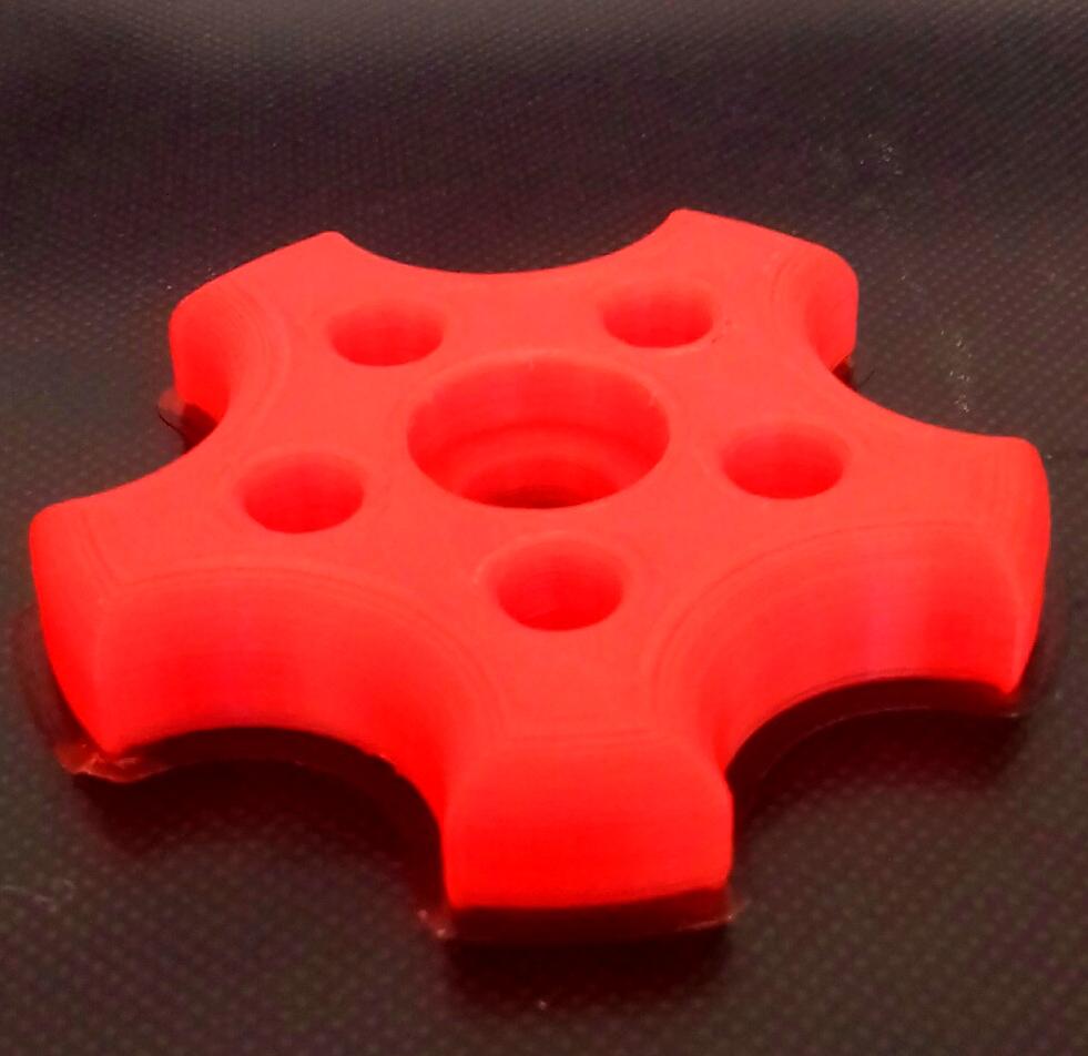

Artazole Posté(e) Aout 25, 2018 Posté(e) Aout 25, 2018 Et tu l'as solutionné comment ton souci ? Ça pourrait être intéressant et reproductible. Moi comme tu peux le voir sur le cliché, mon souci c'est la première couche et la côte en Z du fini. J'ai pas mal bossé dessus, jusqu'à utiliser des cales (0.15mm) pour régler ma hauteur mais rien n'y fait, en 0.1 j'arrive a ne pas avoir de pattes d'eph mais j'aurais toujours perdu 0.3mm sur la hauteur totale due aux premières couches. J'arrive pas a le solutionner, après c'est pas grave, le plus important c'est X et Y (surtout pour les engrenages) et j'arrive a virer les pattes d'eph mais j'ai jamais jamais jamais bon en hauteur. (y a un topic là-dessus mais c'est trop brouillon, ça part dans tous les sens et le pb n'est d'ailleurs pas résolu non plus) Chacun sa croix...

Artazole Posté(e) Aout 25, 2018 Posté(e) Aout 25, 2018 (modifié) Non mais pareil, j'ai fini par ne plus faire qu'à la feuille mais toujours ce décalage en Z. Et si j'augmente de 5% le flow de la première couche en espérant être plus haut, je "patte d'eph"..., ça écrase quoi. Donc je suis revenu à 100%. Là, sur la poignée en 0.2, j'ai testé 103% sur la première couche, ben même ce 3% ça se voit à mort et pour un engrenage, ça serait la ruine. J'ai pas trouvé. P'tet un jour... pour l'instant, comme toi, pour ce que je fais c'est pas un souci, ce qui m'importe c'est que les perçages soient au bon endroit et aux bons diamètres, les dents des engrenages et les diamètres primitifs corrects. Parce que je fais à plat. Pour les pièces "déco", c'est pas grave, qui va hurler pour 0.31mm de moins sur un vase de 25cm non mais ! Modifié (le) Aout 25, 2018 par Artazole

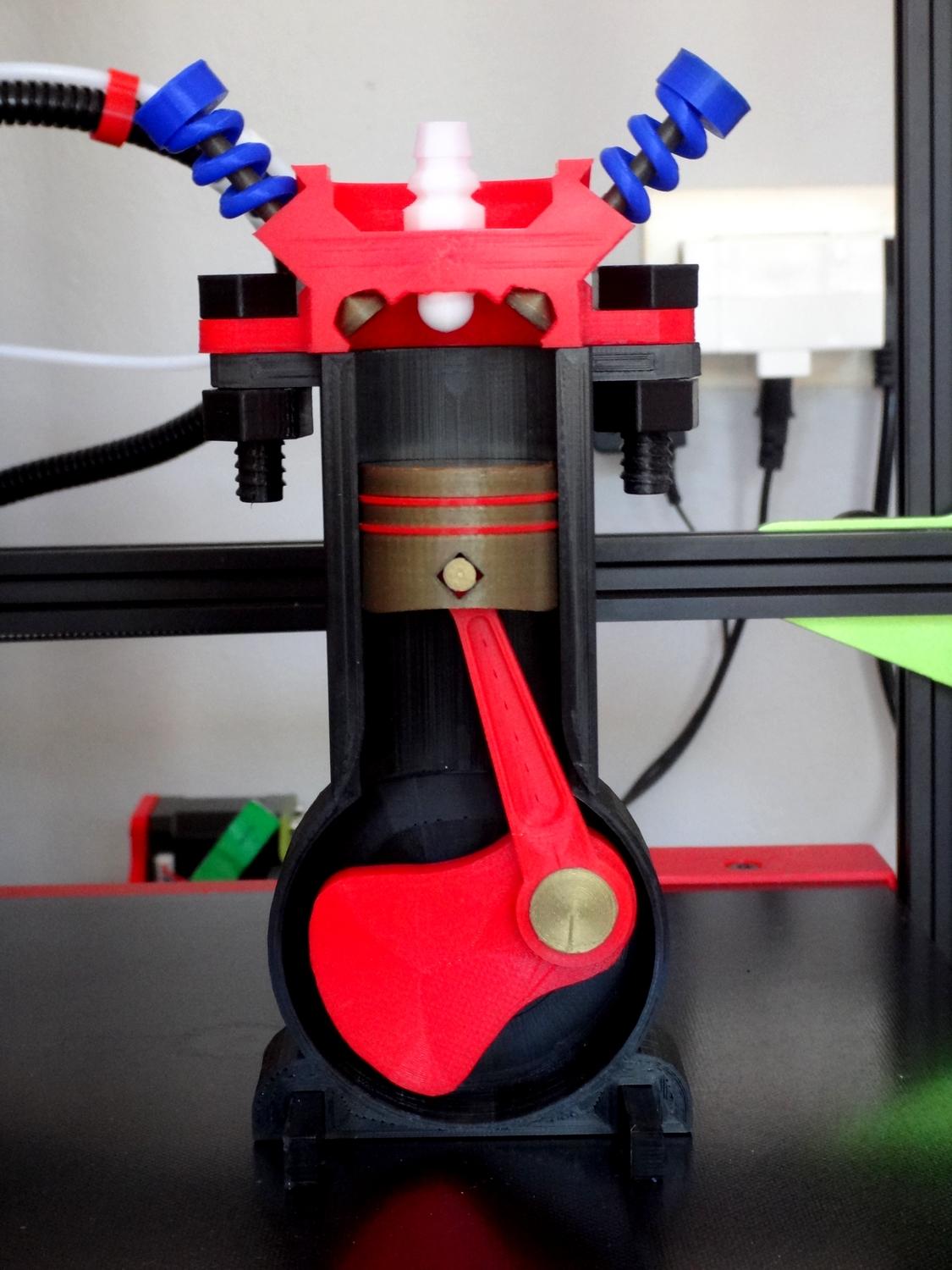

Desmojack Posté(e) Aout 29, 2018 Posté(e) Aout 29, 2018 mon print du mono 4T... Déjà, comme j'avais le temps, j'ai printé en 0.1, en cumulé, une trentaine d'heures. J'ai commencé par la culasse et la bielle, comme indiqué dans le fichier .txt avec des supports. Mais ces 2 pièces doivent être printables sans supports ou presque en changeant l'orientation dans Cura. La culasse pas sûr, mais faut tester en mettant l'arrière (côté cylindrique avec un méplat) en contact avec le bed. Puis la bielle en la mettant à la verticale côté tête vers le bed (le plus gros diamètre, faut pas oublier que les bielles marchent sur la tête, le pied vers le haut, la tête en bas) avec une bonne bordure et les supports entre la base de la pièce et le bed, ça doit passer. Pour le reste, en cogitant un peu et en orientant les pièces dans Cura, pas besoin de supports. Sauf pour les vis/écrous, si on veut printer direct, il faut des supports, vus que ces 2 éléments sont décalés suivant l'axe Z. Sinon séparer dans le STL (merci Djam et Netfabb) vis et écrou comme j'ai fait et les printer à la queuleuleu. En plus, ce sont des pas à gauche, pourquoi pas. Pour les ressorts de soupapes, printer à 50% de la vitesse pour avoir un résultat propre, sinon, ça bave un peu. Même si ce print est approximatif mécaniquement parlant, bien sympa à réaliser. Filament : PLA rouge, rbonze, bleu, blanc, noir De chez : Grossiste 3D Température d'impression : 200°C Lit : 65°C Qualité d'impression : 0.1 Remplissage : 30 % Temps d'impression : 30HOO Surface d'impression : Ultrabase Support : voir plus haut Slicer : Cura 1

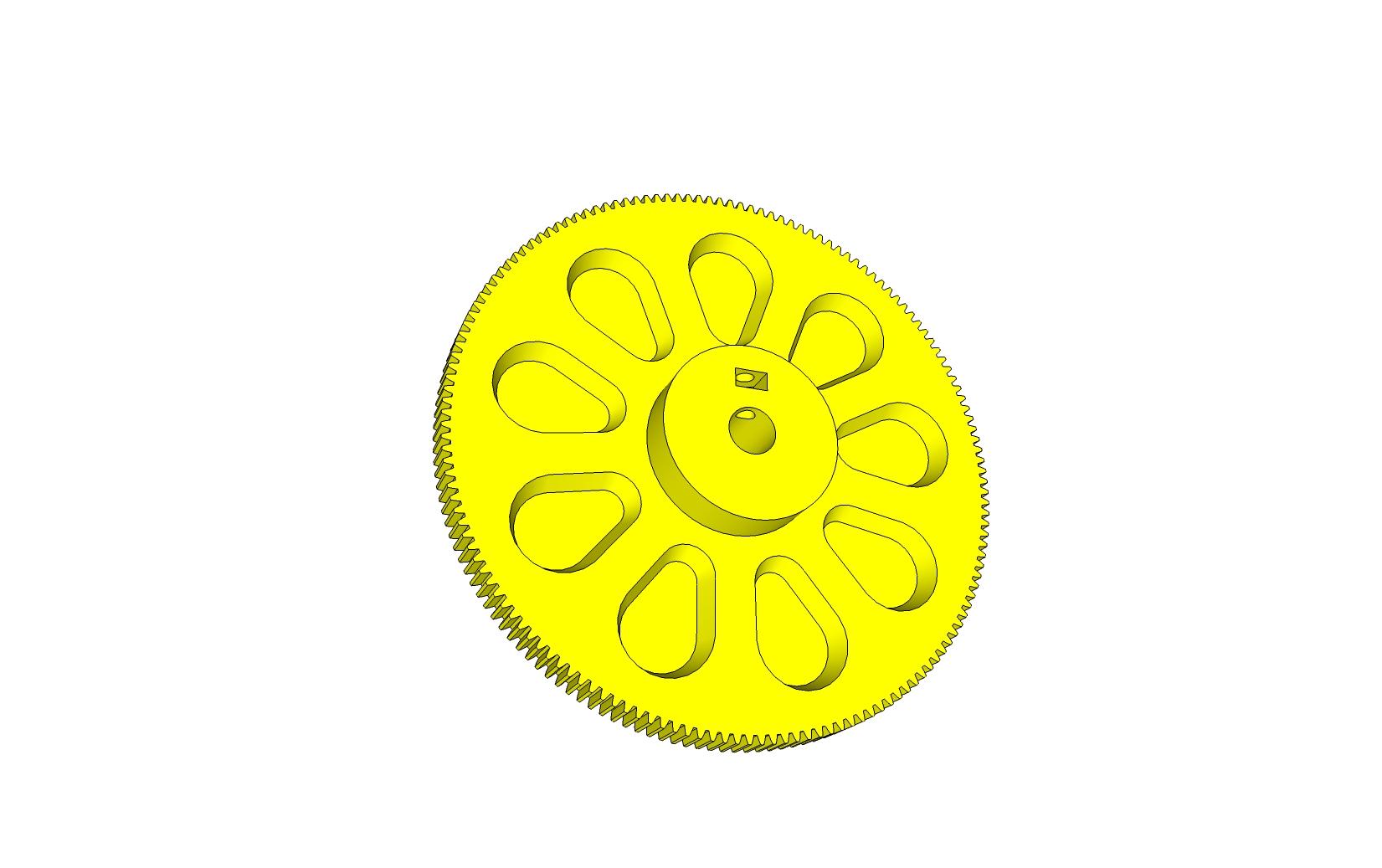

Artazole Posté(e) Septembre 9, 2018 Posté(e) Septembre 9, 2018 (modifié) Salut les zamis, petite avancée dans mes prints et réalisations biscornues. La boite de réduction FFB (couple moteur DC 24V) et le dernière pièce à faire mais bon 20h d'impression (122.6mm de diamètre), à faire sur un week-end sinon autant faire nuit blanche... @Desmojack : je vois qu'on a les mêmes "lectures", Sketchup c'est bien mais très limité, je me lance dans FreeCAD avec les mêmes vidéos - claires, simples et en Français. Et à priori, la même appréciation du fabuleux statut d'AE... Sinon, tu dois avoir le kikitoutdur avec un treillis qui gagne à la maison !! Filament : ABS De chez : Neofil3D Température d'impression : 250°C Lit : 100°C Surface d'impression : Verre TEVO Support : non Slicer : Cura 3.4.1 Remplissage : 90% Modifié (le) Septembre 9, 2018 par Artazole
