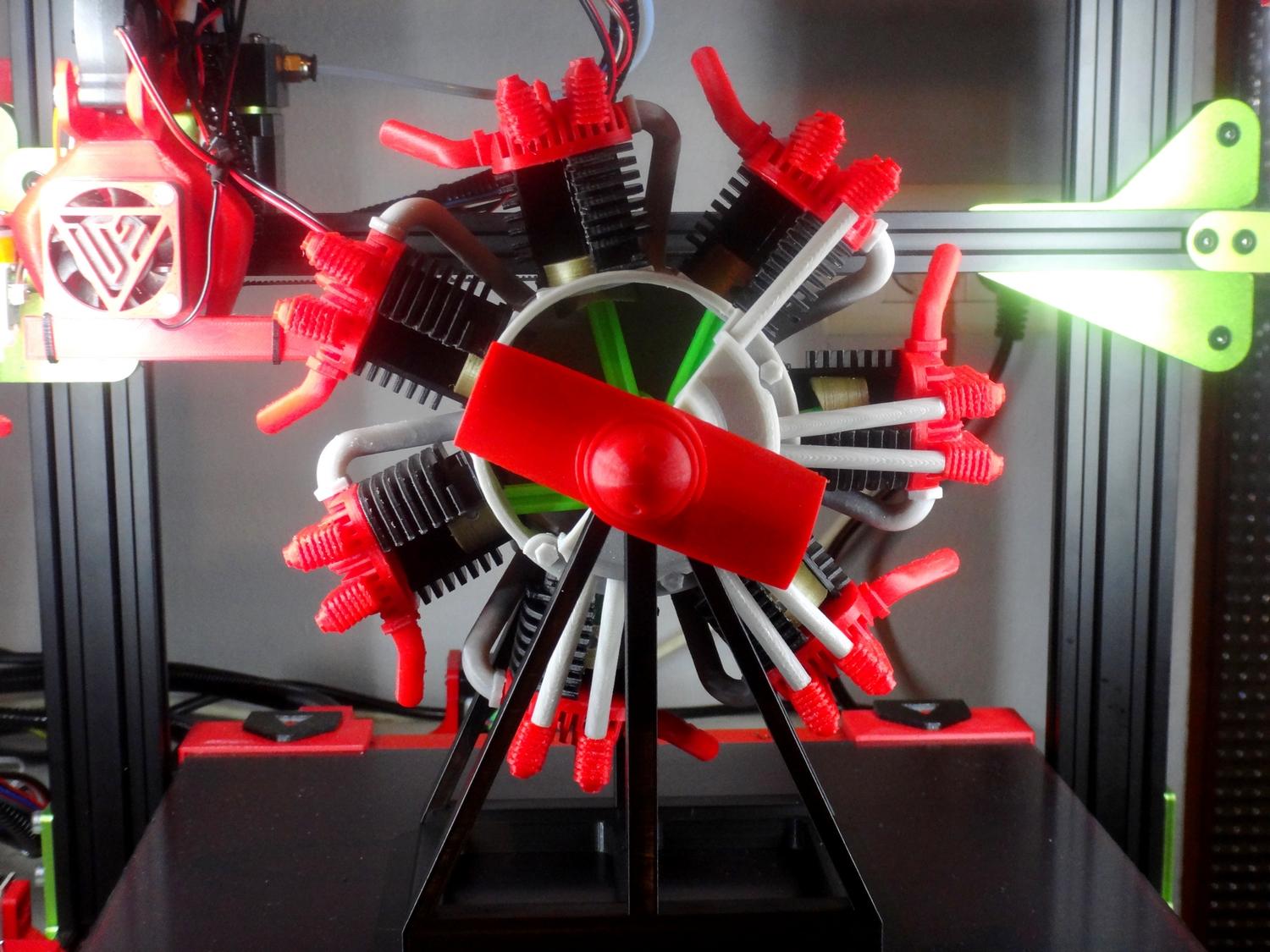

Desmojack Posté(e) Octobre 9, 2018 Posté(e) Octobre 9, 2018 Pas fâché que ce print soit fini..., mais résultat plutôt sympa. 50 pièces différentes, à la louche 70 heures de print. Je l'ai imprimé à l'échelle 200% ---->>> Radial engine , du coup le moteur fait 250mm de diamètre. Par contre, j'ai modélisé un autre support, celui d'origine me plaisait sans plus. En théorie, on peut faire tourner le moteur, mais vue la fragilité des manetons de bielles, j'évite, j'en ai déjà pété un hier pendant le montage, donc obligé de refaire la pièce. Prochain moulin, p'tet une turbine en coupe Filament : PLA De chez : Grossiste3D, rouge, vert, noir gris, bronze Température d'impression : 210° 1ere couche, 200° après Lit : 65° Surface d'impression : Ultrabase Support : ça dépend des pièces Slicer : Cura 3.3 beta 1
Artazole Posté(e) Octobre 9, 2018 Posté(e) Octobre 9, 2018 Wouaaaaahhhhhhhh Superbe boulot dis donc... même pas je m'y lancerai... renversant !! Donc la suite c'est une horloge planétaire avec rattrapage du temps universel sur le temps astronomique, au 1/8ème évidemment.... 14 528 pièces dont la moitié de moins d'1 mm !!! Bon mais juste avant de m'enfuir, je suis scié du boulot que ça représente.
Desmojack Posté(e) Octobre 9, 2018 Posté(e) Octobre 9, 2018 @Artazole Pour tout dire, sur la fin, j'en avais un peu marre, surtout qu'il a fallu reprendre pas mal de pièces au cutter/limes/Dremel, etc. puis le montage, me suis bien emmerdé. Mais, c'est quand même moins bluffant que ta Sapètoku. T'en es où d'ailleurs avec ce projet???
rmlc460 Posté(e) Octobre 9, 2018 Posté(e) Octobre 9, 2018 Pouahhh, quel boulot! J'imagine bien ton regard buté et obstiné, la tête rentrée dans les épaules, l'oeil vitreux et le cerveau vide, entièrement concentré sur la tâche et en plus en train de jurer comme un charretier! Chapeau, Desmo! Moi, ça fait 2 ans que je suis sur un tout autre truc à base de pignons, mais je cale sur les calculs de modules, de diamètre nominal, d'entr'axe et d'esthétique!. J'avais commencé ça avec la Discovery, et c'était pourtant bien parti... Faudrait que je m'y remette!
Desmojack Posté(e) Octobre 9, 2018 Posté(e) Octobre 9, 2018 il y a une heure, rmlc460 a dit : ...J'imagine bien ton regard buté et obstiné, la tête rentrée dans les épaules, l'oeil vitreux et le cerveau vide, entièrement concentré sur la tâche et en plus en train de jurer comme un charretier! Chapeau, Desmo!... T'imagines bien, surtout pour les jurons, p**in de b***el de , ça fait du bien quand ça veut pas... un de mes héros préférés en BD pour ça, le Capitaine bien sûr.
patrice86 Posté(e) Octobre 10, 2018 Posté(e) Octobre 10, 2018 Bravo, le beau bébé, avec un accouchement difficile tonnerre de brest !
Artazole Posté(e) Octobre 10, 2018 Posté(e) Octobre 10, 2018 Il y a 14 heures, patrice86 a dit : Bravo, le beau bébé, avec un accouchement difficile tonnerre de brest ! Ah ça c'est un beau bb, un couillu de naissance, avec ses 7 valoches... Le 09/10/2018 at 22:26, Desmojack a dit : @Artazole Pour tout dire, sur la fin, j'en avais un peu marre, surtout qu'il a fallu reprendre pas mal de pièces au cutter/limes/Dremel, etc. puis le montage, me suis bien emmerdé. Mais, c'est quand même moins bluffant que ta Sapètoku. T'en es où d'ailleurs avec ce projet??? Comme si bien décrit plus haut par @rmlc460, tu devais en avoir de la hargne pour "attendre" tout ça. Je fini par penser, à la lumière de ce que tu nous as démontré, que tu es un mec hyper zen capable d'abstraction transcendantale plastiquement fondue pour se figer sur place. J'ai même montré ton œuvre d'Art à mon épouse parce que quand même sans dec ! (je te dis pas sa réaction, ça risquerai de ternir nos relations !!!!! ) Bon et c'est gentil de causer de la Sapetoku, en standby en ce moment à mon grand désarroi mais on est face à un concours de circonstances, un peu Loi-de-Murphyesque dite de l'emmerdement maximum parfois. Parce quand l'absence de pièces se conjugue avec la surcharge de boulot et la mise en évidence des capacités à la fois de père et de St-Bernard qui justement caractérise un parent proche, on peut plus parler de coïncidence mais plutôt d'acharnement ! D'une part, ma Tornado est toujours en pls, presque tout reçu mais pas tout et donc peux pas commencer le gazier, ensuite mon fils le plus jeune vient de croiser Ste Gamelle à 400km d'ici, lui la main abimée mais ok et sa Bandit 600 en portefeuille, donc 800km AR avec la remorque, en montagne sinon c'est pas drôle, c'est pas compliqué, j'ai longé les Pyrénées d'un coté (le mien) à l'autre, là où il s'est foutu en l'air, tout seul, dans un virage... plein de graviers, ils venaient d'enduire la route la veille, mais pas de soleil pour aider à s'incruster et le petit qui n'a pas vu (ou regardé) les panneaux qui l'annonçait... Après pour le boulot, j'ai qu'à en refuser, c'est un autre problème ça, moins grave. Mais bon, des raisons de se faire du mauvais sang, de l’énervement, peu de sommeil, voilà pourquoi mon guidon-de-la-mort-qui-tue ce sera pour un peu plus tard. Mais c'est mon "précieux" à moi donc je l'ai dans un coin du crâne et je reprendrai ma tâche tel Sisyphe sur sa colline armé de son rocher. C'est dans ce but que j'ai investi dans le Kevlar/ABS, il me faut printer un grand engrenage de 12cm de diamètre avec 150d (m 0.8) et qui va encaisser de sacrés moments de force. Alors je continue de m’émerveiller devant ce que vous faites et ça fait du bien, comme une came. Mais sans arbres.
