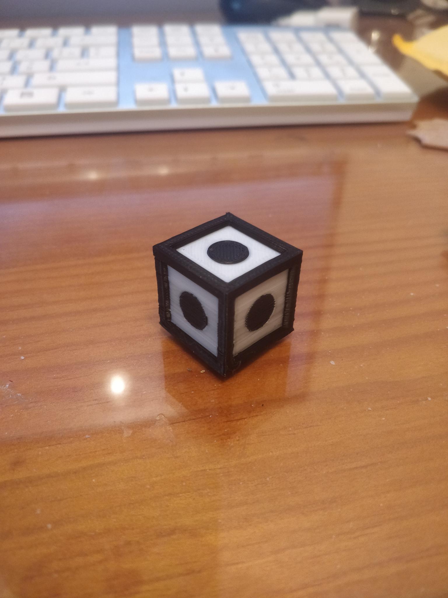

Lecoyote Posté(e) Décembre 15, 2018 Auteur Posté(e) Décembre 15, 2018 (modifié) Alors, petit retour, suite au montage de ma tête de CR-X sur la CR-10. Premiers essais en double extrusion et, même si je n'ai pas encore fini d'imprimer une seule pièce en entier (les impressions sont très longues), je ne pense pas trop m'avancer en vous disant que la différence de qualité est énorme . Par rapport à mon ancienne config ( tête E3d V6 + TL feeder) c'est le jour et la nuit! @Bosco2509, si tu cherches une solution qui fonctionne du premier coup, sans s'arracher les cheveux pdt des heures avec les réglages, c'est clairement la meilleure solution en terme de facilité et de résultat... Le profil d'origine de la CR-X associé à la tête CR-X est parfait, sans aucune retouche nécessaire. Après, reste tout de même les défauts inhérents à ce type de montage: impressions très longues + grande quantité de matière perdue. A ce propos, un détail me turlupine: lorsqu'aucun changement de couleur ne vient de s'effectuer, pourquoi la couche de la tour de purge est-elle tout de même pleine? Un remplissage léger suffirait. C'est une perte de manière que je ne m'explique pas... Modifié (le) Décembre 15, 2018 par Lecoyote 1
Lecoyote Posté(e) Décembre 16, 2018 Auteur Posté(e) Décembre 16, 2018 (modifié) Il y a un peu de mélange de couleur, mais il faut dire que j'ai choisi exprès les 2 couleurs extrêmes: noir et blanc... Modifié (le) Décembre 16, 2018 par Lecoyote 1
