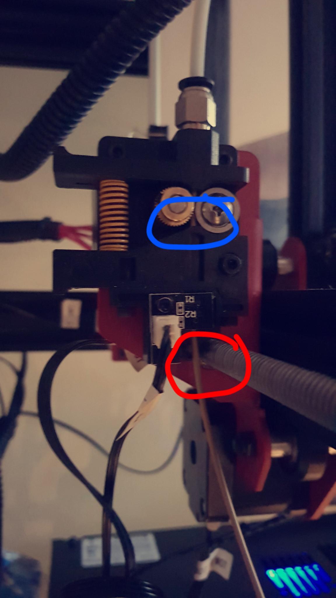

Murphy Posté(e) Novembre 28, 2018 Posté(e) Novembre 28, 2018 (modifié) Si ton moteur claque c'est que le fil ne sort pas correctement de la buse. Pourquoi, certainement parce qu'il y a un bourrage. Et où ? certainement dans la tête parce que ton tube Treflon n'est pas en contact avec la buse. Donc tu démontes ta buse, tu vérifies que le tube descend bien, tu nettoies tout et tu remontes tout en bloquant bien la buse sur le tube de la tête. Si tu fais bien tu devrais ne plus avoir de problème avec le moteur. Et j'imprime à 225/230°. Modifié (le) Novembre 28, 2018 par Murphy
rmlc460 Posté(e) Novembre 28, 2018 Posté(e) Novembre 28, 2018 (modifié) Voila! On en vient aux fondamentaux! Déjà, comprends bien qu'il n'y a pas de "débrayage": si ça claque, c'est que ton moteur saute des pas (auquel cas ton fil est bien strié). Au moment du claquement, tu dois même pouvoir voir le pignon reculer. Si tu donnes plus de force à ton moteur, le risque c'est que la roue dentée bouffe tout simplement le fil. Dans les deux cas, ça voudra juste dire qu'il a du mal à sortir à l'autre bout. Donc, @screech a raison, commence par grimper un peu en température. En général (mais j'ai isolé la tête) je fonds à 200°, mais certains fils deviennent filants (donc je baisse à 195°) ou brûlent (s'il y a du bois dedans), et d'autres ont plus de mal (donc je monte à 205, voire 210°). Démonte ta tête à chaud, et vérifie bien que la buse ne se bloque pas sur le corps de chauffe mais bien sur le tube, et pareil côté connecteur. Équipe le tube d'un petit bout de teflon. Et le bout de ce tube, ça se coupe de temps en temps, parce que lui même finit par souffrir. Il est utile d'avoir toujours 1m disponible, car dès que l'extérieur a été mâché par le connecteur, il est foutu. Modifié (le) Novembre 28, 2018 par rmlc460
rmlc460 Posté(e) Novembre 28, 2018 Posté(e) Novembre 28, 2018 Je vois qu'on est tous d'accord!!! Comme souvent, en 3D comme dans le reste, c'est dans la tête que ça se passe !

vincentb62 Posté(e) Janvier 9, 2019 Posté(e) Janvier 9, 2019 Euh y'a un truc qui m'échappe là.... à quel moment il faut démonter quelque chose pour faire une cal de l'extrudeur?? l'idée c'est de marquer le filament à 15cm à partir d'un point fixe de l'extrudeur, de demander à l'imprimante d'extruder 10cm et mesurer la distance depuis la marque sur le fil jusqu'au point fixe de l'extrudeur pris précédemment => il devrait normalement y avoir 15-10 = 5cm si c'est un autre chiffre dans ce cas recalcul de E-step Il n'y a rien besoin de démonter! 1
titimal Posté(e) Janvier 9, 2019 Posté(e) Janvier 9, 2019 en effet, j'ai du mal à comprendre pourquoi vous voulez mesurer après l'extrudeur. de toute facon, que ce soit apres ou avant, c'est extrudeur qui fait avancer le filament donc si tu fais une marque sur le filament à 15cm avant l'entrée de l'extrudeur, que tu fais tourner 10 fois ton extrudeur avec un pas de 10mm puis que tu mesures la distance entre ta marque et l'entrée de l'extrudeur ca donnera exactement la meme chose et sans démonter quoi que ce soit...si tu as 5cm c'est tout bon, si tu as plus ou moins bah tu regles le bouzin... Note mise à part, le connecteur pneumatique et extremement fragile sur l'alfawise. je l'ai aussi cassé juste en essayant de le dévisser avec la clé. le filetage est resté coincé dans le trou et apres amuse toi pour l'enlever...apparement, j'ai vu sur le groupe facebook que ca arrive très souvent...
