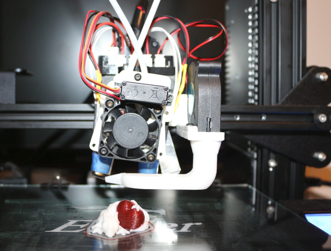

quand il y a changement de tête, la buse vient devant le ventilo et pendant quelques secondes la température de la buse va baisser
Je confirme après test : entre 5 et 10° de fluctuation
Il reste quelques améliorations à faire sur les conduits. Ca ventile déjà  pas mal. Ce design n'est pas très "élégant" mais la surface de print est préservée. Le fan duct est réglable en hauteur.

Pour l'instant, j'ai imprimé trois nouveaux axes, 2 en PET carbone et un en Colorfabb XT. Ce soir en rentrant je démonte mon e3dv6 pour monter le dual extruders, j'ai même installé les 2 languettes anti-suintement, les 2 angles de la commande M280 pour accéder à la fixation sur chariot via la lumière dans la pièce basculante! On y croit, on y croit !!
Premier test avec un axe plus solide :

Ah ouais, quand même !!! Ou alors, ça me fait penser à une raffinerie, avec ces tuyaux de partout ! Très impressionnant.
Par contre, je trouve le mouvement violent. Ça ne se gère pas plus finement, la vitesse du moteur, tout en gardant le couple? A moins que je n'aie loupé un truc et que tu sois resté sur un électro-aimant...
Un "tapin" de Noël avec pleins de guirlandes qui s'allument pas !
J'avais prévenu qu'il y avait des scènes violentes !
Non, c'est bien un servomoteur, mais je ne sais pas comment et si c'est possible d'adoucir et/ou ralentir le mouvement sans passer par une solution mécanique 😔
J'avoue, je n'avais pas pensé publier la vidéo, et donc le câblage, non seulement, laisse à désirer, mais "bouche le paysage" 😕
@yopla31 : bien joué ! C'est chouette que ça fonctionne avec les objectifs que tu t'étais fixé au départ (bowden + direct drive). C'est vrai que c'est plutôt volumineux mais intégrer un nema sur une bascule + son extrudeur, c'est pas si évident que ça. Donc chapeau bas.
Sur ta vidéo, on peut voir un léger rebond de la bascule : as tu pensé aux butées "amortissantes" ?
Ça fait rien, c'est opérationnel, et c'est bien ce qui compte, félicitations, surtout après les galères dans lesquelles tu t'es mis !
Si c'est un servo, @Janpolanton doit bien avoir une idée de ce que tu peux y faire !
En hauteur, je suis à environ 180mm ! Je n'ai même osé peser le système 😳, et j'ai gardé le Nema17 en 34mm d'origine qui pèse près de 200g. J'ai un 20mm, 100g plus léger, mais les retour sur Amazon indiquent un couple très faible et non conforme aux spec indiquées.
Pour le moment, je teste et j'analyse. Car je crains que la violence du changement d'outil, génère des décalages en X et/ou Y. Je teste les hotend séparés pour évaluer la qualité des prints. Je verrai ensuite ...
Pour les butées "amortissantes", oui, j'ai pensé "à l'idée", pas à sa réalisation...😉
