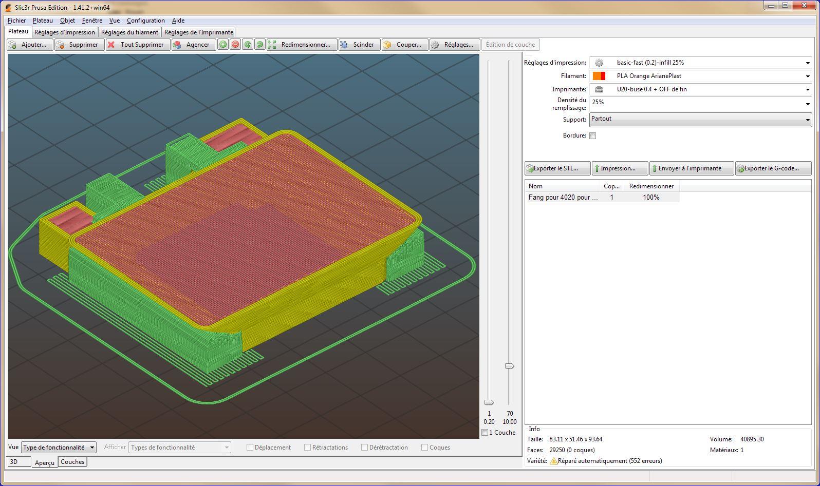

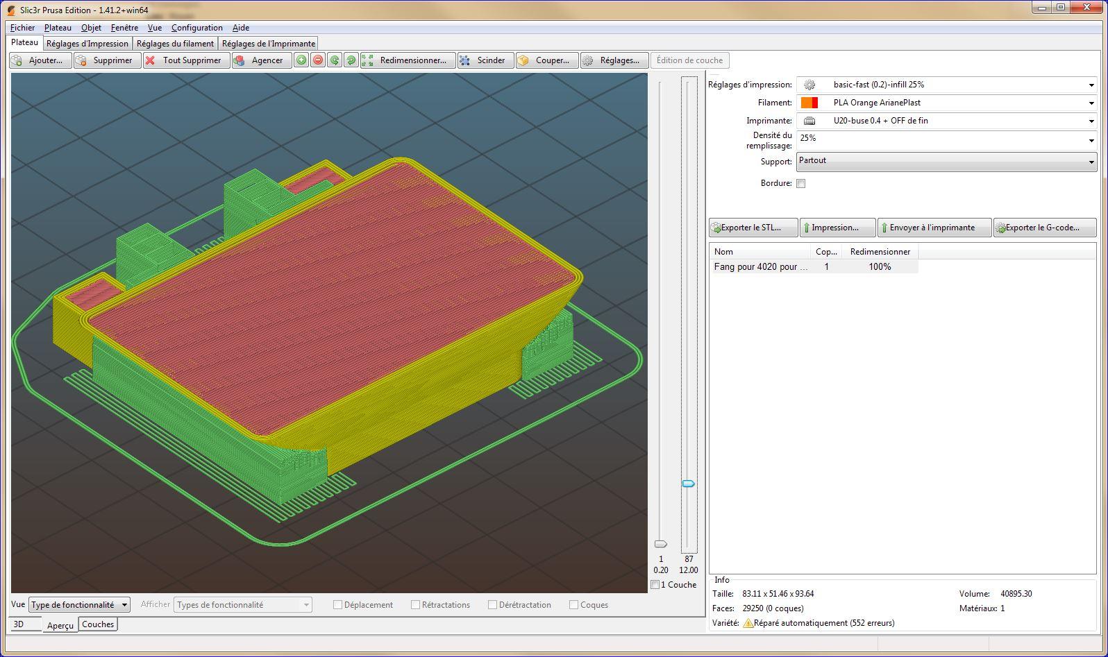

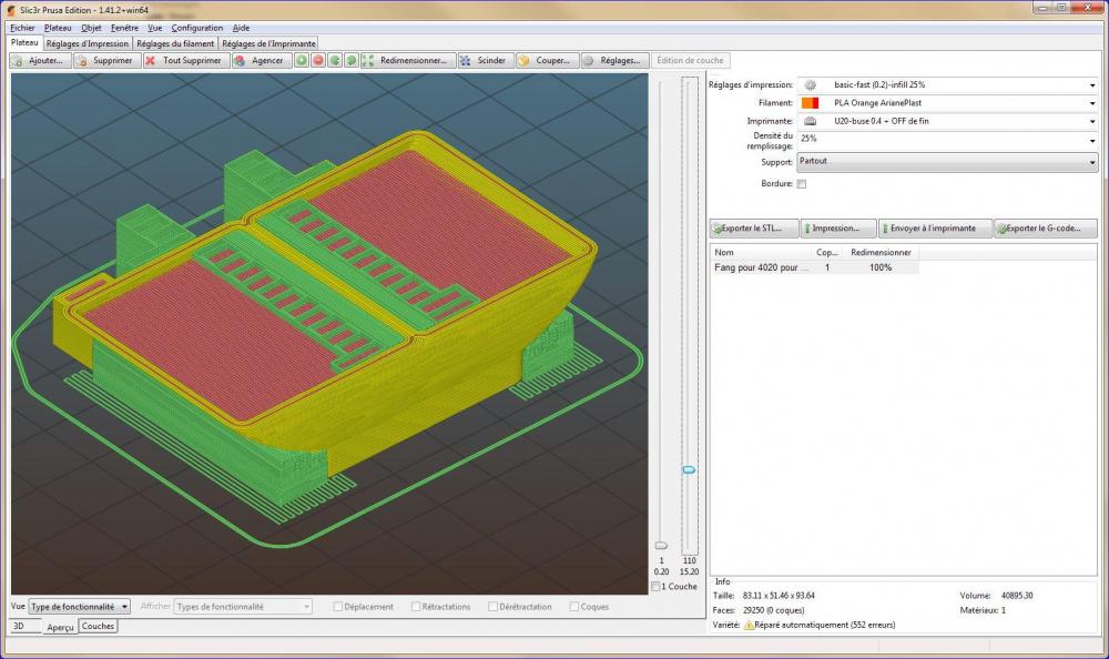

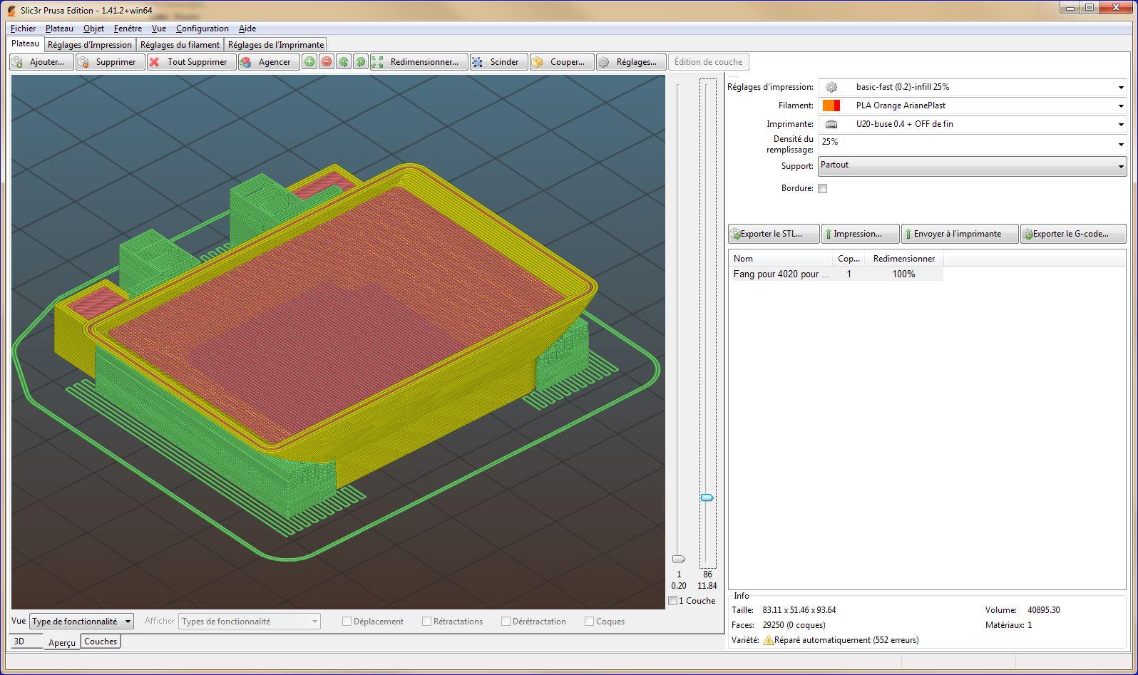

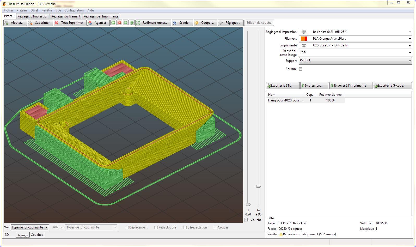

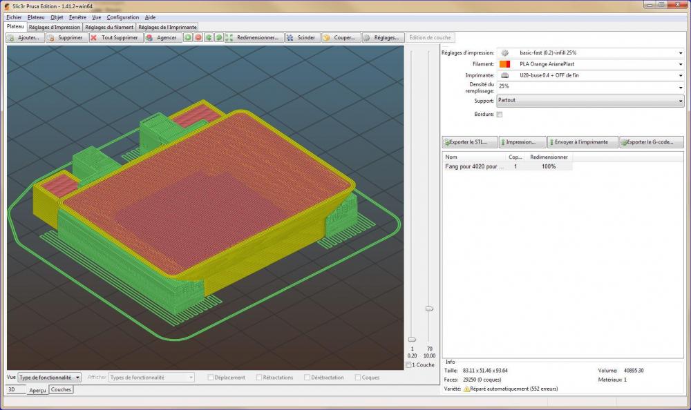

fredondem Posté(e) Janvier 20, 2019 Posté(e) Janvier 20, 2019 (modifié) Le 08/12/2018 at 19:42, Nafoot a dit : Salut @rmlc460! Incompréhensible, chez moi pas moyen de le slicer correctement, y me remplit des morceaux qui devrait pas l’être alors que sur la version là: https://www.thingiverse.com/thing:2683629, il le fait correctement avec exactement les même réglages... je te met des capture pour que tu vois ! Dérouler Le 08/12/2018 at 21:51, rmlc460 a dit : Alors, je ne sais pas ce que tu utilises pour trancher, moi c'est la dernière version de Cura, et ça ne me fait rien de tout ça ! Au départ, j'ai téléchargé le STL sur Thingiverse, puis je l'ai importé sous Sketchup, et retravaillé la zone qui m'intéressait, et je l'ai retransformé en STL avec le plugin intégré, et tout a fonctionné sans souci. Je te refile le Gcode que j'imprime: Mais bien entendu, il est avec les réglages du jour pour la CR-10 ! Couches 0.2, 2 lignes de paroi, 3 lignes de couches inférieures et supérieures, remplissage 20%, 200°, 80mm/s, supports en contact avec le plateau, jupe. Si tu veux le fichier Sketchup, dis-le moi. Fang pour 4020 pour support PCB.rarFetching info... Dérouler Bonjour, @rmlc460 : J'ai exactement le même phénomène que @Nafoot mais avec "Slic3r Prusa Edition v1.41.2". Le pire c'est que sur la dernière photo, on peux voir qu’après la couche qui obstrue le passage, ça repart avec des supports, alors qu'il n'y en avait pas avant... Très curieux ! Et effectivement avec Cura 3.6.0, ça ne fait pas cette couche qui ferme le passage (En tous cas à la prévisu) J'ai donc récupérer ton fichier G-code pour la CR10 et je vais tenter avec, on verra bien. Mais je suis preneur de ton fichier Sketchup si tu veux bien rmlc460. Tu ne sais pas s'il existe au format Fusion 360 des fois ? @Nafoot : tu n'a pas eu de problème finalement pour imprimer le fichier G-code CR10 de rmlc460 ? Ah au fait... vous l'imprimez avec du PLA classique ? Question chaleur, prés de du radiateur de la buse, ça craint pas ? A+ Modifié (le) Janvier 20, 2019 par fredondem
rmlc460 Posté(e) Janvier 21, 2019 Auteur Posté(e) Janvier 21, 2019 Pas de problème à ce jour avec du PLA. Je pense que @deamoncrack a également conservé le fang que j'avais coulé de la même manière. La seule critique qu'on peut faire à ce système est son inertie due à la taille, qui oblige à serrer sévèrement les deux fixations sur le radiateur. Accessoirement, pour ceux qui ont un compte Autodesk, il est possible de tenter une réparation en ligne. C'est efficace pour réparer un STL mal foutu, à condition toutefois qu'il ne soit pas trop endommagé. Ci dessous, le fichier issu du STL de Thingiverse et importé dans SK.. Il y a deux composants, le fang proprement dit, et le support pour le PCB. Il suffit donc de masquer celui qu'on ne veut pas avant de faire un export STL. Fang pour 4020 avec support PCB.skp
