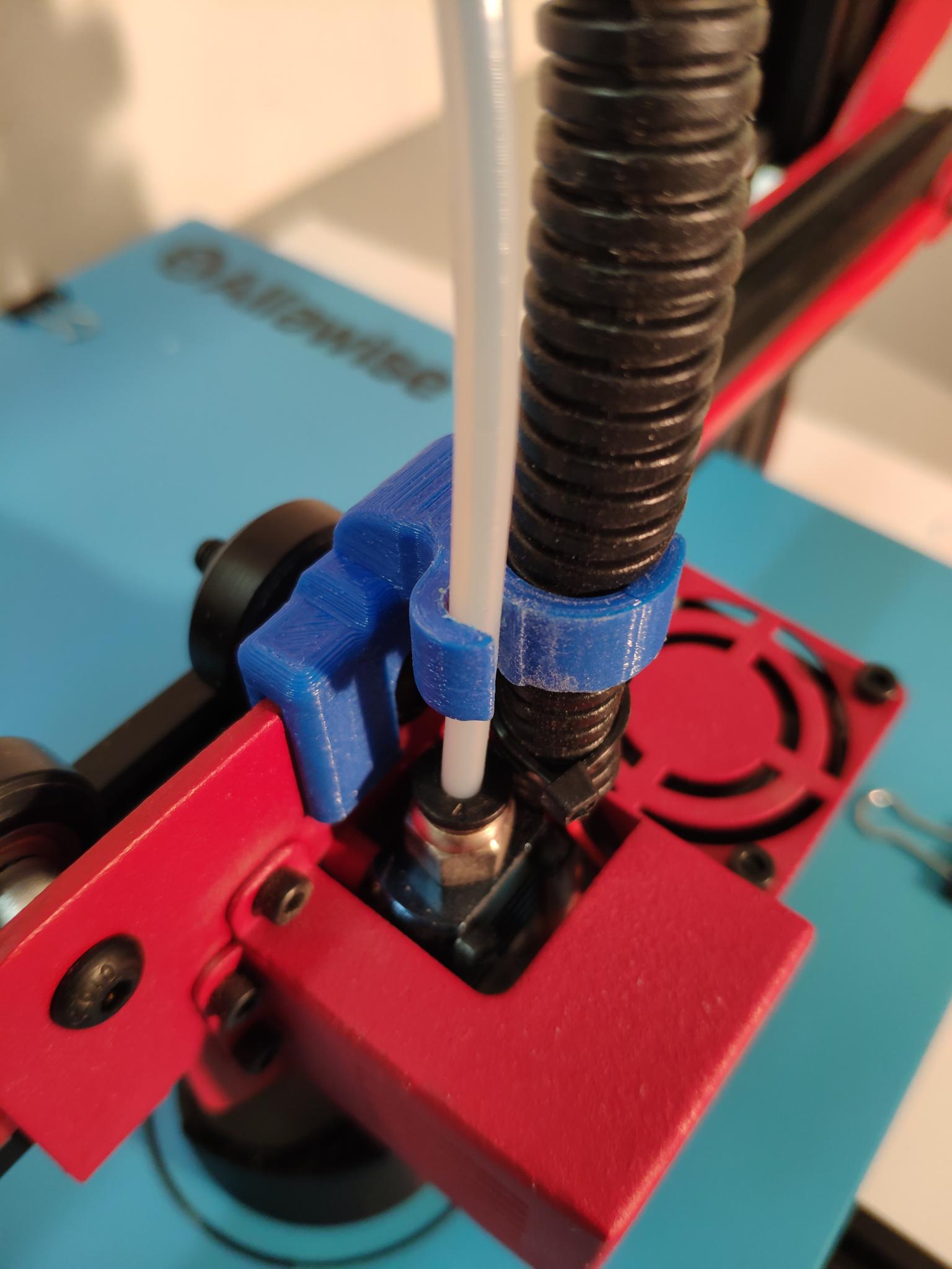

ZoltanKi Posté(e) Janvier 12, 2019 Posté(e) Janvier 12, 2019 Hello, J'ai désigné un support de câble de buse plus light en me basant sur celui fait par gino89 https://www.thingiverse.com/thing:3347631
jipee Posté(e) Janvier 12, 2019 Posté(e) Janvier 12, 2019 Il y a 3 heures, ZoltanKi a dit : Hello, J'ai désigné un support de câble de buse plus light en me basant sur celui fait par gino89 https://www.thingiverse.com/thing:3347631 Salut si j'ai bien calculé ça ne passera pas avec un fang dans ce style ou la largeur dispo est env 15mm , or la ça doit faire beaucoup plus , dommage pour moi sinon c'est bien fait

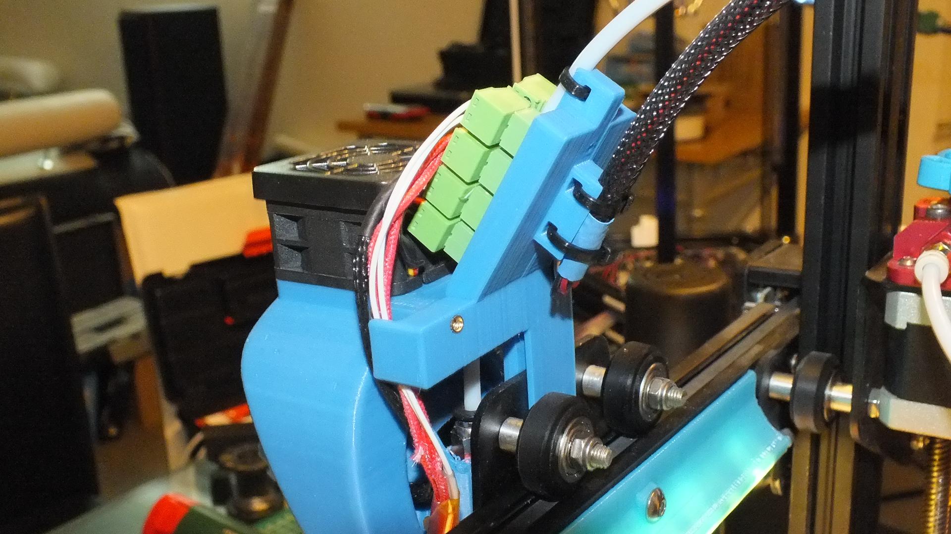

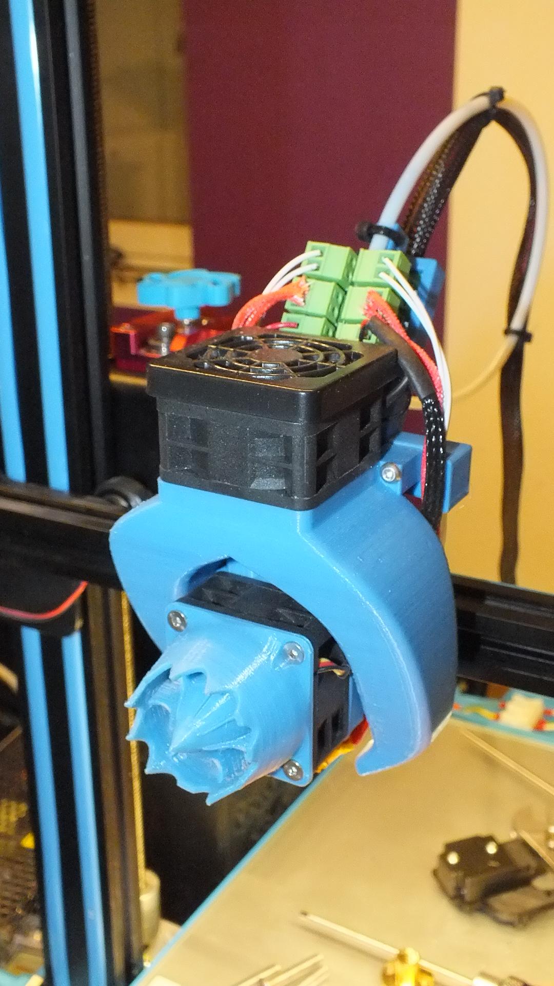

rmlc460 Posté(e) Janvier 12, 2019 Posté(e) Janvier 12, 2019 Mouais, moi, j'ai préféré aller jusqu'au bout de la démarche, et faire des raccords enfichables, avec le même fang (valable pour la U20 et la CR-10), grâce au circuit PCB pondu par notre électronicien confirmé, @Janpolanton: C'est vraiment plus pratique quand il faut intervenir sur la tête... Inconvénient, on perd de la hauteur, je dois être aux alentours de 320mm, car j'ai fait passer le tube et le câble sous le portique. 1
Onclefly Posté(e) Janvier 13, 2019 Auteur Posté(e) Janvier 13, 2019 Il y a 15 heures, ZoltanKi a dit : Hello, J'ai désigné un support de câble de buse plus light en me basant sur celui fait par gino89 https://www.thingiverse.com/thing:3347631 Celui la très bien pour la tête d'origine, super merci. Il y a 11 heures, rmlc460 a dit : Mouais, moi, j'ai préféré aller jusqu'au bout de la démarche, et faire des raccords enfichables, avec le même fang (valable pour la U20 et la CR-10), grâce au circuit PCB pondu par notre électronicien confirmé, @Janpolanton: C'est vraiment plus pratique quand il faut intervenir sur la tête... Inconvénient, on perd de la hauteur, je dois être aux alentours de 320mm, car j'ai fait passer le tube et le câble sous le portique. Celui ci encore mieux pour la tête modifié, tu peux mettre le lien, merci.
jipee Posté(e) Janvier 13, 2019 Posté(e) Janvier 13, 2019 Il y a 13 heures, rmlc460 a dit : Mouais, moi, j'ai préféré aller jusqu'au bout de la démarche, et faire des raccords enfichables, avec le même fang (valable pour la U20 et la CR-10), grâce au circuit PCB pondu par notre électronicien confirmé, @Janpolanton: C'est vraiment plus pratique quand il faut intervenir sur la tête... Inconvénient, on perd de la hauteur, je dois être aux alentours de 320mm, car j'ai fait passer le tube et le câble sous le portique. vraiment sympa ce truc bidule ! et plus de soudure a faire je suppose , a part étamer les fils si besoin
rmlc460 Posté(e) Janvier 15, 2019 Posté(e) Janvier 15, 2019 Exactement.. Bon, ceci dit, c'est chaud quand même quand il faut intervenir sur la tête ou la buse, faut tout désinguer. Mais avec l'habitude, ça va assez vite. Le plus chiant, c'est qu'il faut enlever les deux ventilos. Mais c'est toujours pareil avec un fang..
