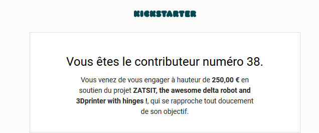

fran6p Posté(e) Octobre 25, 2018 Posté(e) Octobre 25, 2018 Il y a 5 heures, Jean-Claude Garnier a dit : ça vous plairait pas d'encourager un VRAI créateur ? C'est fait depuis le jour de l'ouverture de la campagne (contributeur n°38) et comme @rmlc460 (je préférais ton avatar KingCrimsonien ) ma tête AiO Hotends est elle aussi dans son carton d'origine (je n'ai utilisé pour l'instant qu'une buse de 0,6mm qui est nickel en tout point). J'espère que le financement participatif ira jusqu'à son terme (j'y crois dur comme fer, il ne reste plus qu'un quart de celui-ci à trouver ) sinon je serais déçu, dépité, dégoûté, désappointé, désillusionné, frustré car c'est vraiment une innovation qui fera date (merci @Zatsit ); en plus, pour monter cette imprimante, j'ai pratiquement tous les éléments (même plutôt l'embarras du choix concernant la carte mère Re-Arm (projet kickstarter déjà ancien) ou MKS Robin (pas de troll sur sa non opensourcité (je ne sais pas si ça peut se dire mais je fais preuve de bravitude )): il ne manque que le plateau chauffant circulaire de 200mm...
Jean-Claude Garnier Posté(e) Octobre 25, 2018 Posté(e) Octobre 25, 2018 Ah la vache, toi t'as pas fait semblant mon kopin !
Tircown Posté(e) Octobre 25, 2018 Auteur Posté(e) Octobre 25, 2018 Il y a 3 heures, fran6p a dit : C'est fait depuis le jour de l'ouverture de la campagne (contributeur n°38) Salut 38, je suis 40 Moi j'ai DEUX AIO EVO qui attendent depuis le lancement l'année dernière. Je comptais en mettre une sur la Zatsit au début en oubliant de ce fait le watercooling. Je profiterais d'un passage en 24V ultérieur (mais pas trop lointain j'espère) pour utiliser le watercooling. Il semblerait que l'adaptation puisse intéresser du monde alors! Prions que ma Discovery survive d'ici là. Mes excuses à M. Zatsit pour directement ignorer une partie de son génie, c'est pour une considération purement pécuniaire: ne pas investir deux fois, même si peu, dans le lower-hotend (j'invente les termes qui m'arrangent, na!).
