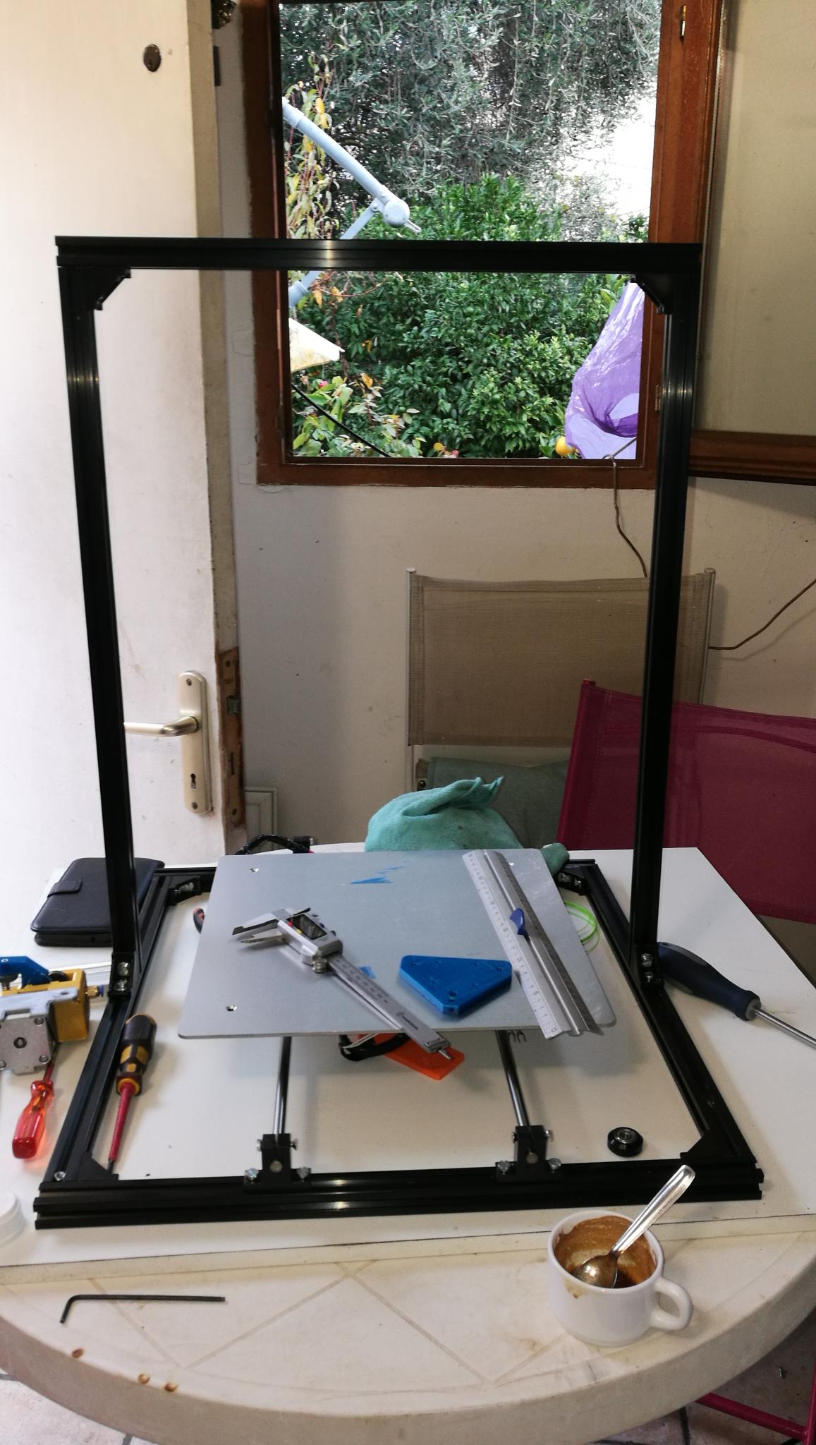

lu le sujet hier soir et savais pas vraiment quoi repondre a @Jean-Claude Garnier .
Delta ? oui bien sur jean claude . c est une machine redoutable . je me reconnais dans tes commentaires . on se marre que quand il y a du bricolage
car ca fait travailler utilement 😁 les machines . par contre je defais pas une fois fait . j en fais une autre .....😁
http://51.38.236.93/private/VID_20181110_112108.mp4
IMG_20181110_112230.thumb.jpg.27cd3d20cd693bea495194bfe6d38584.jpg    en cours de ....
par contre la discute s est resolument engagée vers la mecanique quantique 😁
je n oserai donc pas comme @Maeke trop m engager dans les  theories des cordes qui me depassent . neanmoins je tiens juste a noter qu il semble qu il
y ait des constantes fondamentales que toutes les delta respectent . autant donc se baser et utiliser ce qu il y a de disponible dans les logitheques .
en resumé kossel tiges de 200 / 180 mm diametre impression  et   kossel + tiges de 270 / diametre impression 230.
l inclinaison des bras ne  semble pas descendre en dessous de 30 degrés sur mes deux modeles .
concernant le systeme magnetique je n ai pas d avis bien tranché . ca rajouterait sans doute de la sorcellerie a la magie delta...
le 2020 simple semble suffire largement pour une machine de 720mm de haut . aucun pb constaté. c est parfait jouir aprés jouir .
pour la base il y a des stl tous faits . je n ai fait que renforcer avec du 2040. voir sur la video de la machine de droite.
je peux te reporter exactement les cotes si ton besoin se fait sentir.
je plebiscite les rails lineaires comme sur l anycubic de gauche . rien d autre me vient a l esprit
si t as besoin de rien tu peux me solliciter . dans le cas contraire demande toujours on sait jamais 😂.
