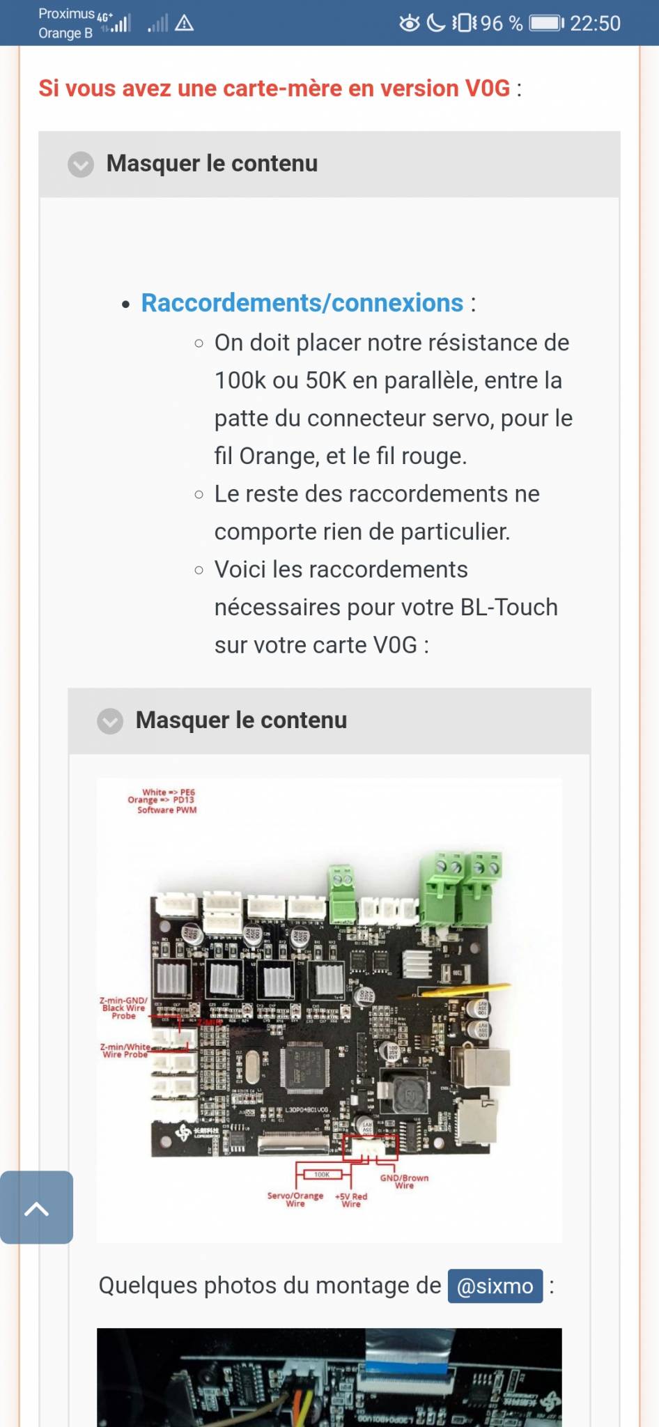

Fabian Labeye Posté(e) Mai 26, 2020 Partager Posté(e) Mai 26, 2020 (modifié) Bonjour à tous, Je ne sais pas si la question a déjà été posée car il y a beaucoup de postsici . J'ai installé le bl touch il y a peu, j'ai maintenant quelques soucis, Mon bl touch se met parfois en défaut après 2 points de mesure et lance l'impression, savez vous si il n'y aurait pas moyen de faire un auto reset et recommencer la mesure jusqu'à 3 fois maximum ? Et après 3 fois sans succès stopper l'impression avec peut être un message d'erreur ? Aussi, y a t-il un moyen de sauvegarder les données renvoyées par le bl touch pour ne pas relancer à chaque fois un leveling ? (sauvegarde même après coupure de tension). Honnêtement je suis très très neophyte en gcode ou en modification du programme de l'imprimante, je me suis juste contenté d'injecter le programme de Egamaker pour mon U20+ (milles merci à lui) et puis voilà. Merci d'avance pour vos futurs réponses. Modifié (le) Mai 26, 2020 par Fabian Labeye Lien vers le commentaire Partager sur d’autres sites More sharing options...
Hobi Posté(e) Mai 26, 2020 Partager Posté(e) Mai 26, 2020 Vaut il mieux mettre un pansement sur une plaie. Ou bien opérer la plaie ??? commencez par sortir les câbles du BL touch de la gaine si ils y sont bien rangés ... Lien vers le commentaire Partager sur d’autres sites More sharing options...
Hobi Posté(e) Mai 26, 2020 Partager Posté(e) Mai 26, 2020 @Fabian Labeye hmmm petite question : vous avez installé un BL touch mais avez vous bien installé la résistance de pull up? Lien vers le commentaire Partager sur d’autres sites More sharing options...
Fabian Labeye Posté(e) Mai 26, 2020 Partager Posté(e) Mai 26, 2020 @Hobi si vous parlez de la photo suivante alors oui. Ce qui est étrange c'est qu'il peut me faire 3 impressions avec mesures systématique sans aucun soucis et puis subitement il se met en alarme. A savoir que apparement la veleur sur l'image n'est pas la bonne. Je l'ai donc changée pour mettre la bonne valeur de résistance. Lien vers le commentaire Partager sur d’autres sites More sharing options...
Hobi Posté(e) Mai 26, 2020 Partager Posté(e) Mai 26, 2020 Quelle valeur avez vous? Lien vers le commentaire Partager sur d’autres sites More sharing options...
Fabian Labeye Posté(e) Mai 27, 2020 Partager Posté(e) Mai 27, 2020 @Hobi@Hobi 4,7 k ohm Lien vers le commentaire Partager sur d’autres sites More sharing options...
Hobi Posté(e) Mai 27, 2020 Partager Posté(e) Mai 27, 2020 @Fabian Labeye parfait, c'est ce que j'ai mis aussi. Votre Carte est une VOG? ou V07/8? Lien vers le commentaire Partager sur d’autres sites More sharing options...
Fabian Labeye Posté(e) Mai 27, 2020 Partager Posté(e) Mai 27, 2020 @Hobi ma cart mère est une V0G. Lien vers le commentaire Partager sur d’autres sites More sharing options...
Hobi Posté(e) Mai 27, 2020 Partager Posté(e) Mai 27, 2020 Avez vous bien sorti les fils du BL touch de la gaine dans laquelle passent probablement les fils des moteurs ( et ventilateurs) ? Lien vers le commentaire Partager sur d’autres sites More sharing options...
Fabian Labeye Posté(e) Mai 27, 2020 Partager Posté(e) Mai 27, 2020 @Hobi les câbles du bl touch sont hors de la gaine dans un câble faradisé. Je n'ai pas utilisé le câble d'origine mais un cable multi brin de meme section. Ce cable est bien hors gaine. Lien vers le commentaire Partager sur d’autres sites More sharing options...

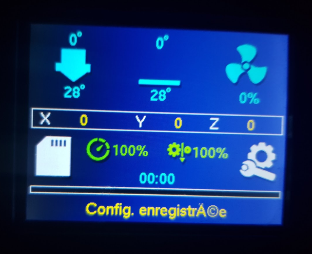

chv007 Posté(e) Juin 1, 2020 Partager Posté(e) Juin 1, 2020 bonjour a tous j'ai besoin de votre aide j'ai rajouté le bltouch sur ma u20plus j'ai du mal a arrivé a bien la paramétré , je me suis apercu sur pronterface que j'avais un soucis en faisant m502 voici le message : SENDING:M502 echo:Hardcoded Default Settings Loaded je me demande si mon soucis ne viendrais pas delà . es ce quelqu'un serait m'indiqué comment remettre les données dans l'eeprom je suis sur une u20+ cm vog ecran 1.2 merci d'avance Lien vers le commentaire Partager sur d’autres sites More sharing options...
Fabian Labeye Posté(e) Juin 1, 2020 Partager Posté(e) Juin 1, 2020 Il y a 2 heures, chv007 a dit : bonjour a tous j'ai besoin de votre aide j'ai rajouté le bltouch sur ma u20plus j'ai du mal a arrivé a bien la paramétré , je me suis apercu sur pronterface que j'avais un soucis en faisant m502 voici le message : SENDING:M502 echo:Hardcoded Default Settings Loaded je me demande si mon soucis ne viendrais pas delà . es ce quelqu'un serait m'indiqué comment remettre les données dans l'eeprom je suis sur une u20+ cm vog ecran 1.2 merci d'avance M502 est bien un reset de l'eeprom? Sinon pour enregistrer dans l'eeprom c'est M500 je ne sais pas si c'est ce que vous cherchez ? Par contre je possède aussi une u20 plus avec bl touch et j'ai d'autres soucis. Je serais curieux de voir votre fichier configuartion.h Lien vers le commentaire Partager sur d’autres sites More sharing options...
Epsylon3 Posté(e) Juin 12, 2020 Partager Posté(e) Juin 12, 2020 M502 remet les valeurs de config par défaut... il faut ensuite enregistrer avec M500 lors d'un changement de version, il est possible que 2x M500 soient nécessaires pour enregistrer correctement, la premiere fois... Lien vers le commentaire Partager sur d’autres sites More sharing options...
