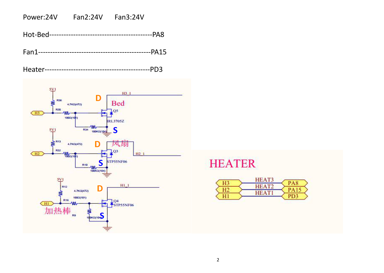

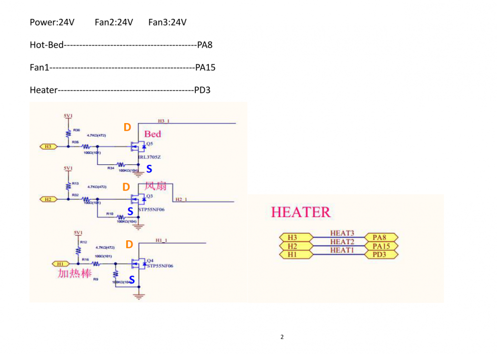

Hobi Posté(e) Avril 18, 2019 Posté(e) Avril 18, 2019 @CacaoTor En regardant les schemas V0G +, il y a un petit truc qui me gene : Pas de reference ni de type sur les transistors MOS. On ne sait pas ce que c'est.... Sur la V0G. Peux tu prendre une photo genre macro sur les 2 transistors visibles stp? Les 2 petits carres noirs a cote des prises. Cependant , a priori il n' y a pas de probleme de fan.... mais le fan a besoin d'un tout petit courant, ce qui n'est pas le cas du hotend ni du bed.

Janpolanton Posté(e) Avril 18, 2019 Posté(e) Avril 18, 2019 Il y a 7 heures, Hobi a dit : Tout dépend par exemple de la configuration des pins de sortie de commande des transistors Mos au niveau du stm32. Le schéma impose des collecteurs ouverts... et peut être que ceci n est pas pris en compte dans marlin. Salut, Ce sont des mosfet, donc pas de collecteurs... Et généralement, ce sont des mosfet canal n qui sont utilisés avec un schéma de raccordement classique (charge sur le Drain), Source au GND.

Hobi Posté(e) Avril 18, 2019 Posté(e) Avril 18, 2019 (modifié) @Janpolanton Oui oui, des mos, c'est clair, mais dans le ST23, la broche de sortie est configuree comment??? sortie en collecteur ouvert > Un zero logique = mise en CC avec la masse au travers d'un MOS. Sortie etat haut = pas de drive, et l'etat haut est assure par la pull up externe.. > C'est ce que j'ai appele sortie en collecteur ouvert, mais en fait, cela s'appelle dans le code OUTPUT_OPEN_DRAIN Faut verifier si les pins de sortie de chauffe sont definies avec de parametre, ou bien le forcer à la fin de l'init. je pourrai pas faire ca avant 2 jours. Modifié (le) Avril 18, 2019 par Hobi
Janpolanton Posté(e) Avril 18, 2019 Posté(e) Avril 18, 2019 il y a 26 minutes, Hobi a dit : OUTPUT_OPEN_DRAIN C'est ce que j'ai dit plus haut et qu'on voit sur le schéma que j'ai publié
Hobi Posté(e) Avril 18, 2019 Posté(e) Avril 18, 2019 @Janpolanton Je ne parle pas de ce que l'on peut voir sur le schema que vous avez posté, mais de ce qu'il faut configurer dans le ST23, pour etre clair. Et visiblement, dans les macros de définition des broches dans Marlin, cette option n'existe pas. Je viens de demander dans le forum Marlin. Il va falloir rajouter ca.

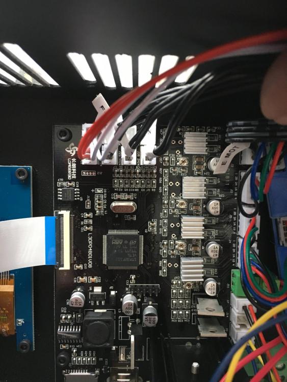

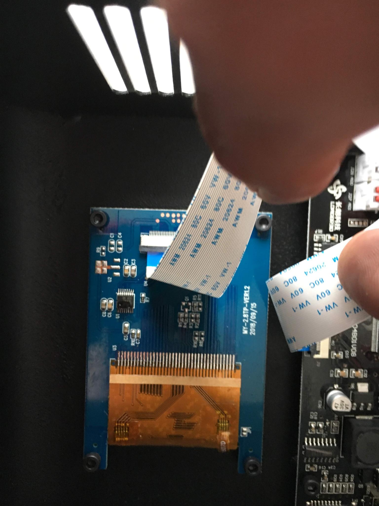

lolvince Posté(e) Avril 18, 2019 Posté(e) Avril 18, 2019 Salut les gras je suis ce thread depuis un petit moment, et je vous félicite je vais recevoir mon U20+ d'ici quelques jours, auriez-vous besoin d'informations (photos, firmware, ...) afin de consolider votre DEV ? bon courage à vous pour la suite.
Hobi Posté(e) Avril 18, 2019 Posté(e) Avril 18, 2019 (modifié) Bonjour, oui oui, photo de la reference de la carte mère et modèle de l écran stp. C est marqué au dos de l écran. Bleu ou vert le circuit de l écran? Modifié (le) Avril 18, 2019 par Hobi

CacaoTor Posté(e) Avril 18, 2019 Auteur Posté(e) Avril 18, 2019 (modifié) Il y a 5 heures, Hobi a dit : @CacaoTor En regardant les schemas V0G +, il y a un petit truc qui me gene : Pas de reference ni de type sur les transistors MOS. On ne sait pas ce que c'est.... Sur la V0G. Peux tu prendre une photo genre macro sur les 2 transistors visibles stp? Les 2 petits carres noirs a cote des prises. Cependant , a priori il n' y a pas de probleme de fan.... mais le fan a besoin d'un tout petit courant, ce qui n'est pas le cas du hotend ni du bed. Leurs sérigraphie indiquent : 110n06ns hrg324 x3. Ils sont tous identiques aussi bien pour le bed que le reste. Sur Aliexpress ont fait le lien avec les BSC110N06NS 110N06NS qui semblent être leurs vraies référence. Du pur chinois. Modifié (le) Avril 18, 2019 par CacaoTor
Epsylon3 Posté(e) Avril 18, 2019 Posté(e) Avril 18, 2019 https://eu.mouser.com/datasheet/2/196/Infineon-BSC110N06NS3-DS-v02_04-en-1225471.pdf 60V 50A
CacaoTor Posté(e) Avril 18, 2019 Auteur Posté(e) Avril 18, 2019 (modifié) il y a 2 minutes, Epsylon3 a dit : https://eu.mouser.com/datasheet/2/196/Infineon-BSC110N06NS3-DS-v02_04-en-1225471.pdf 60V 50A Ce ne sont pas des Infineon, Modifié (le) Avril 18, 2019 par CacaoTor
CacaoTor Posté(e) Avril 18, 2019 Auteur Posté(e) Avril 18, 2019 Tout frais : Citation Dear xxx, Thank you for request and your interest. We cannot answer all your questions but there is some informations. We implement components from our chinease quality brand like Huaguan Semicon for all passive and active except CPU and stepper drivers. Our motherboards revisions have some routing, components and power supply differences. Our commercial firmware is developped to work on all of these versions. Have a nice day ! Luong xxxx
Hobi Posté(e) Avril 18, 2019 Posté(e) Avril 18, 2019 @Epsylon3 @CacaoTor @Crzay J'ai change les pins de commande des transistors MOS de push pull, ce q'il ne faut pas, vers open drain, ce qui est ce que nous cherchons pour avoir les grilles de transistors MOS qui montent bien à 5 volts. A priori, avec la config d'origine Marlin, compte tenu des pertes par rapport au rails d'alim à 3.3V du CPU, la gate des transistors MOS doit monter vers à peine 2.8-3v volts, ce qui est peu pour rendre un MOS passant. Et ceci pourrait bien etre la cause de tous nos soucis. Il n'y a rien de prévu dans marlin pour ce genre de sorties open drain. J'ai pousse ca dans le GIT, en esperant ne pas avoir fait de betise. Ca compile, mais je peux pas tester avant demain soir. Si l'un d'entre vous veux bien se dévouer, et etre dvolontaire, à votre bon coeur. Je n'ai rien fait pour le fan, mais il faudrait aussi. 1
