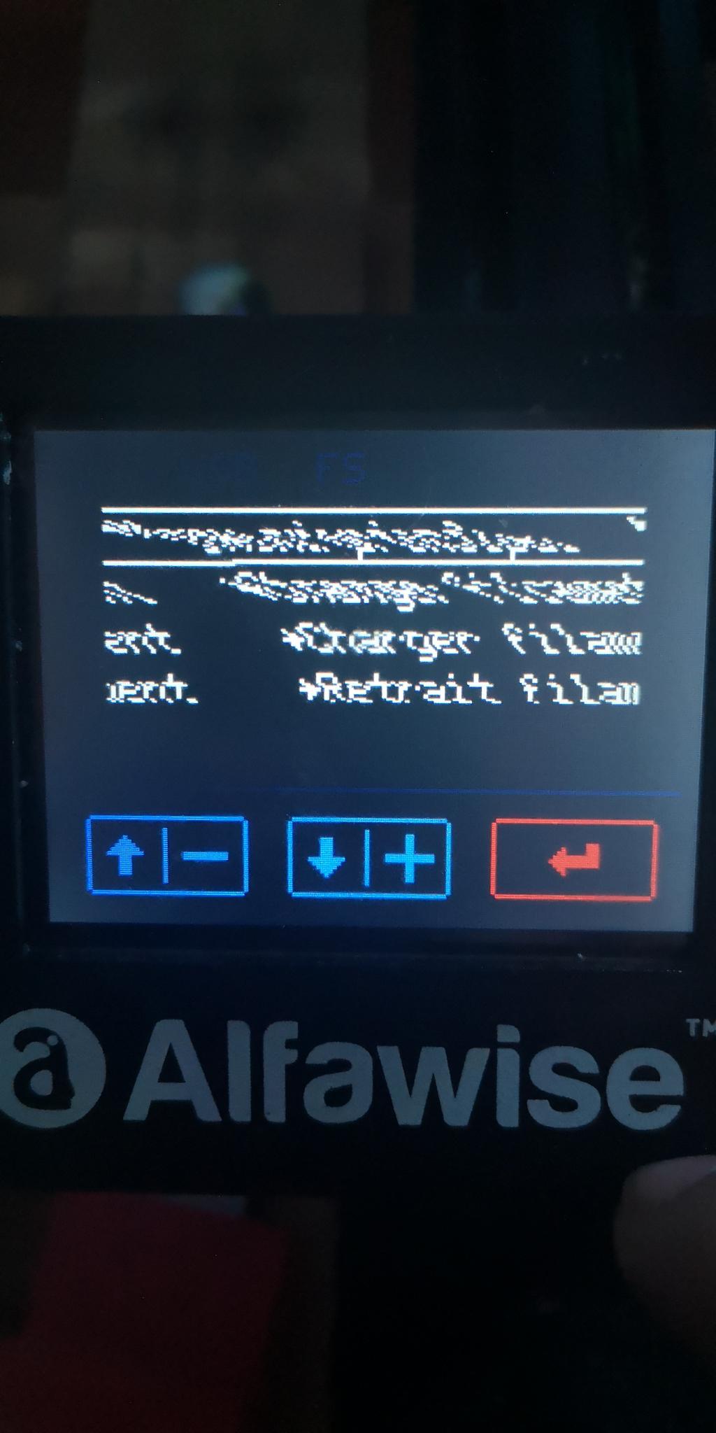

Bonjour les gens 🙂 ha tu vois CacaoTor que je post lol
Déjà super taff les gars, un grand bravo à vous 🙂
j’espère juste être dans la bonne section , j'ai 4 ou 5 post ouvert sur votre boulot avec Marlin...

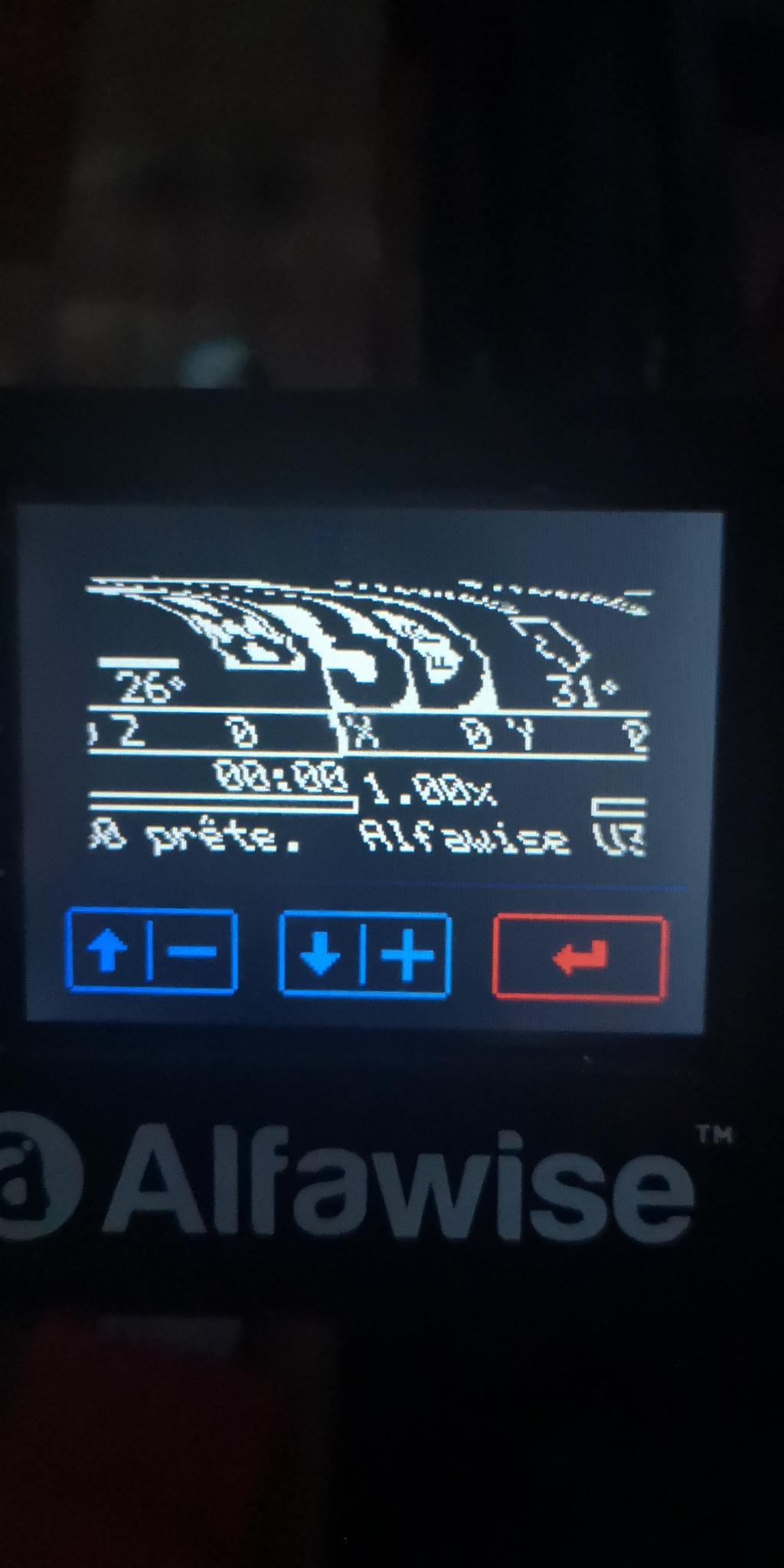

Donc voila , avec le soutiens de CacaoTor , je me suis fait ma première compilation (de base) de Marlin . Je suis sur une U30 avec un écran V1.2 du coup niquel,  j'ai pas eu grand choses à faire au final ... mais le résultat sur la machine n'est pas vraiment à quoi je m'attendais 😛
je suis parti sur une carte formaté , la mise à jour est passé sans soucis mais arrivé sur le menu ... (voir photo)
J'ai déjà rebooter , changé de carte. toute la partie blanche me fait de sympathique vague...
Sinon elle réagis presque normalement ... Si je demande de bouger l'axe Z de 10 , pas de soucis ... si par contre j'appuie plusieurs fois de suite , elle ne prends en compte que la premiere pression ... et une fois le mouvement terminé  , si je refait une pression , la , toute mes pression précédente s'ajoute d'un coup . ex : 10 puis 3 pressions elle reste a 10 , une ffois l'axe stoper , une pression de plus et je suis direct à  40.
donc voila un petit retour de ma toute première compilation Marlin 🙂 si jamais vous auriez une soluce à cela 🙂 je suis preneur.
Merci d'avance 🙂
Très étrange!
Avez vous des options de compilation exotiques ou c est config d origine?
les boutons sont affichés au début et on n y touche plus.
Avez vous le câble lcd normal ou bien plus long? Avez vous rangé le câble sous l imprimante en le repliant sur lui même ?
Modifié (le) par Hobi
Etrange en effet, pas encore vu ce genre de bug, meme pdt l'implementation du dma pseudo async 😛
Tiens ca me fait penser qu'il faudrait essayer de donner un genre d'effet "clic" au touch sur ces boutons, vu qu'on a pas de buzzer pour confirmer le clic.
Modifié (le) par Epsylon3
Si tu replies bien le câble lcd sur lui même tu peux commencer à avoir des décrochements d image sur le Bord.
tiens en parlant d écran je commence à regarder littlevgl... pour faire exploser tout dogm.  @boleofr tu peux y jeter un coup d œil. Ça va te plaire!
Bonjour , et quel rapidité 🙂
J'ai testé avec la première version compilé fournis et qui était fonctionnel et étrangement j'avais la même choses. Je me suis donc tourné sur le câble de l'écran  qui est donc effectivement replié sur lui même. Je l'ai libéré... délivré ... (pardon 😛 )  ainsi que la connectique sur l’écran et bingo ... tout s'affiche correctement maintenant 🙂
Un grand merci à vous , je vais pouvoir lancer un print de test maintenant.
Eh oui des signaux numériques cmos qui ne sont pas différentiels ça va pas très loin sans problèmes! Le câble alfawise fait 60cm. C est limite. Je me suis commandé des câbles ffc 40 pin pas 0,5mm 45cm sur eBay et ça vaut 1,5 euros... ca améliore le score et évite de devoir le replier.
