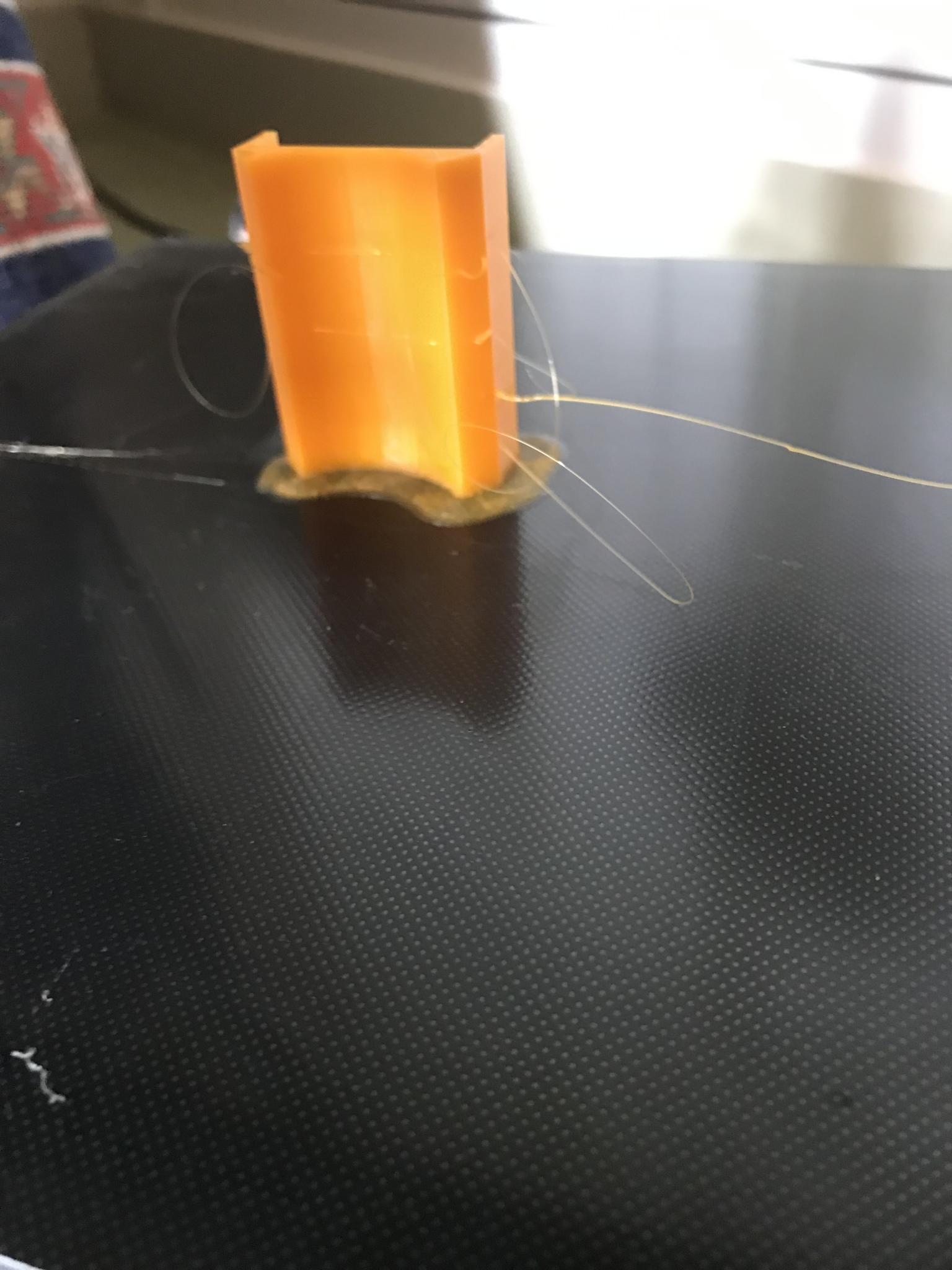

@Hobi, tu pourrais me montrer un exemple de résultat sur une pièce qui a subit ca ?
J'ai rencontré un phénomène de "stringing" (fil d'ange) depuis que je suis passé sous Marlin sur ma U30, que je n'avais pas avec le firmware stock. Je voudrais savoir si on parle de la même chose.
J'ai réussi a le compenser avec l'affinage des réglages de rétraction et température du filament sur mon slicer.

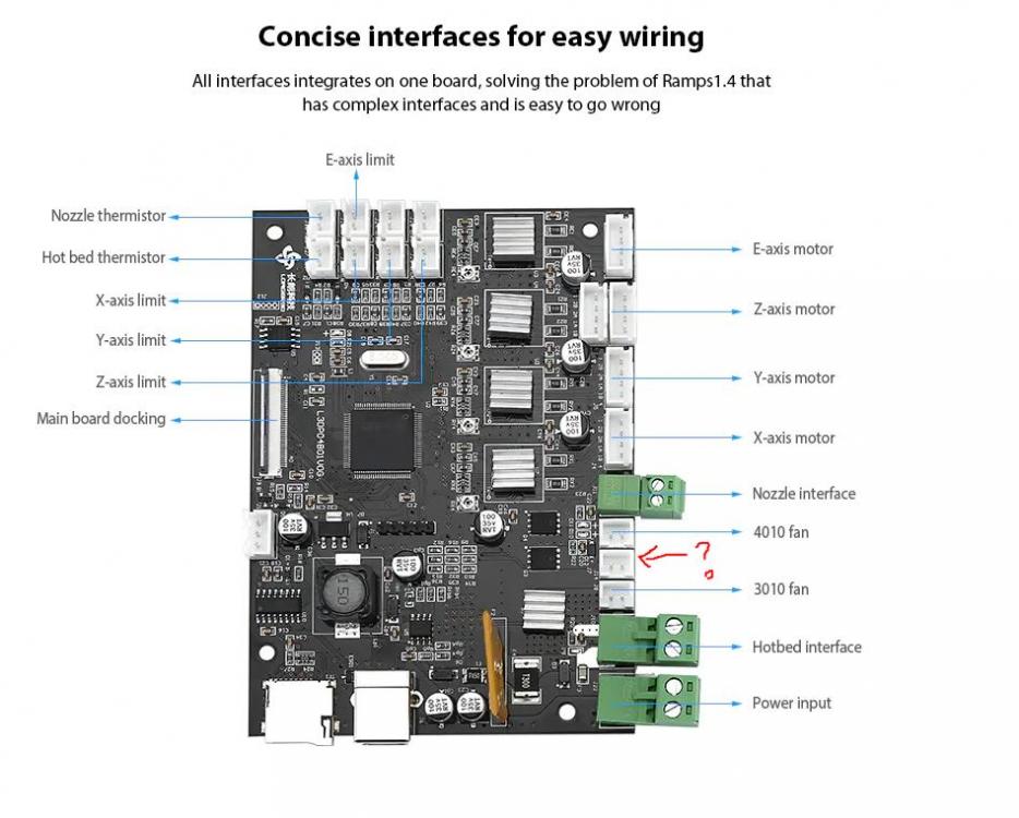

Hello,
Does anyone know what this connector is for? Is it to add a layer fan - part cooling fan?
(PS: I want to use a fang with 2 fans for cooling the layers/parts, and 1 fan to cool the hotend, and I'm afraid to overload a connector if I put the 2 fans in parallel on the fan connector 4010)
Thank you for your help

Hi JulienPytel,
I don't know... But it would be easier to take two 12v fans in SERIES (and not parallel)
Do I miss something ?
Hope I could help 😉
Je vaismettre deux ventilos de 12V en série pour le refroidissement du filament, je pense que cela devrait le faire...

Here are the schematics of the V08 and V0G.
You will see that the 2 fans plugs are just plugs to +24V, and nothing else....
But those are always on plugs.
To cool the layers you will need to plug the 2 fans on the contrôlable plug. No way around this. Many people have done it. Don t put monster fans!
Longer3d_V08.pdf Longer3d_V0G.pdf
