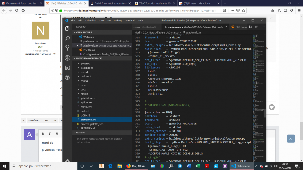

je viens de me lancer avec plateformio comme un grand , mais personne ne me répond sur le tuto configuration, car le tuto n'est pas a jour et je n'affiche pas la même chose
est que ceci est bon svp au risque d'être HS pour ce post...merci beaucoup !!
merci je la regarderai demain en région parisienne car ici pas de grand débit
ce que je voulais savoir surtout c'était si ma config de plateformio était ok, visible sur mes captures d'écran  car  je n'ai pas exactement ce qui est  décrit dans le tuto configuration mais j'ai bien les 3 imprimantes. or je sais que le tuton'est pas complétement a jour et que le fichier  du Marlin sur le git a évolué....
merci de votre aide

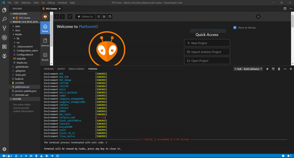

Bonsoir a tous, ca fais un moment que je parcours le forum en "quête de savoir",  j'ai pu améliorer mes connaissances et mon équipement grâce à tout vos tutos, liens divers, et discussion.
je bute cependant sur ce tuto…. à l'étape de la compile…. j'ai beau lire et relire, faire et refaire les manip antérieur je ne parviens pas à compiler.
*je sauvegarde les modifs apportées au fichier platformIO.ini ,et configuration.h (du dossier Marlin).
*puis Terminal >Run build task> PlatformIO :Build (alfawise_Ux0)
Et tadaaa...
