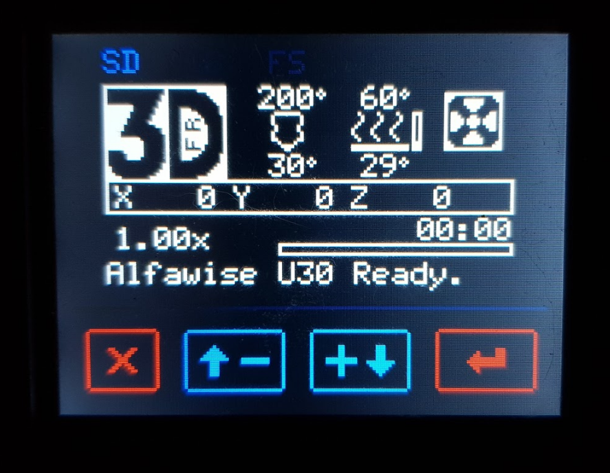

Epsylon3 Posté(e) Aout 26, 2019 Posté(e) Aout 26, 2019 (modifié) sinon, autre sujet... on bosse sur un 4e bouton ... bouton back/cancel Modifié (le) Aout 26, 2019 par Epsylon3 1

Hobi Posté(e) Aout 26, 2019 Posté(e) Aout 26, 2019 il y a 20 minutes, Epsylon3 a dit : sinon, autre sujet... on bosse sur un 4e bouton ... bouton back/cancel Ahhaaa bien! Et quid de l i terrace full GUI @sinseman44 ??;-)
