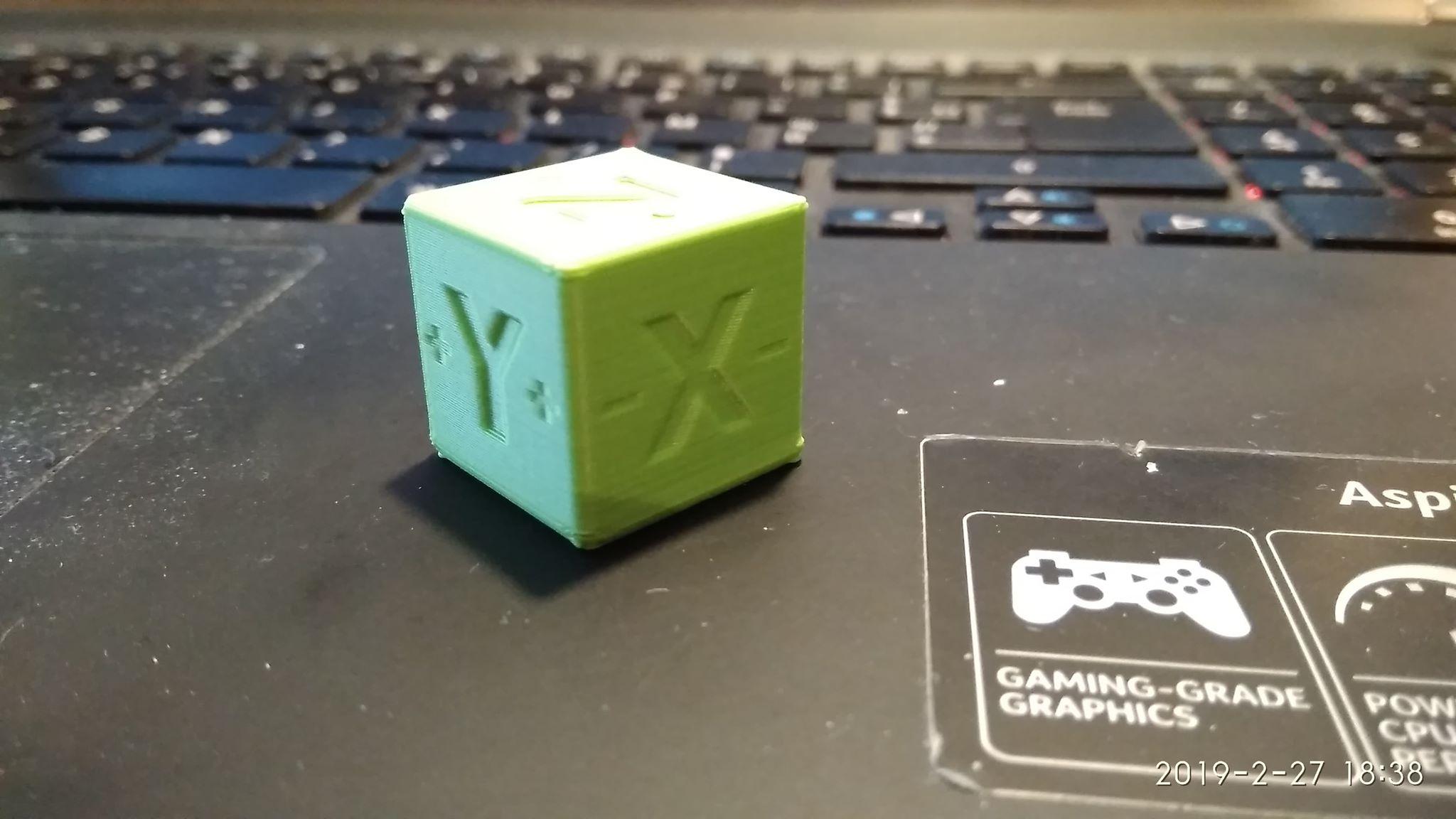

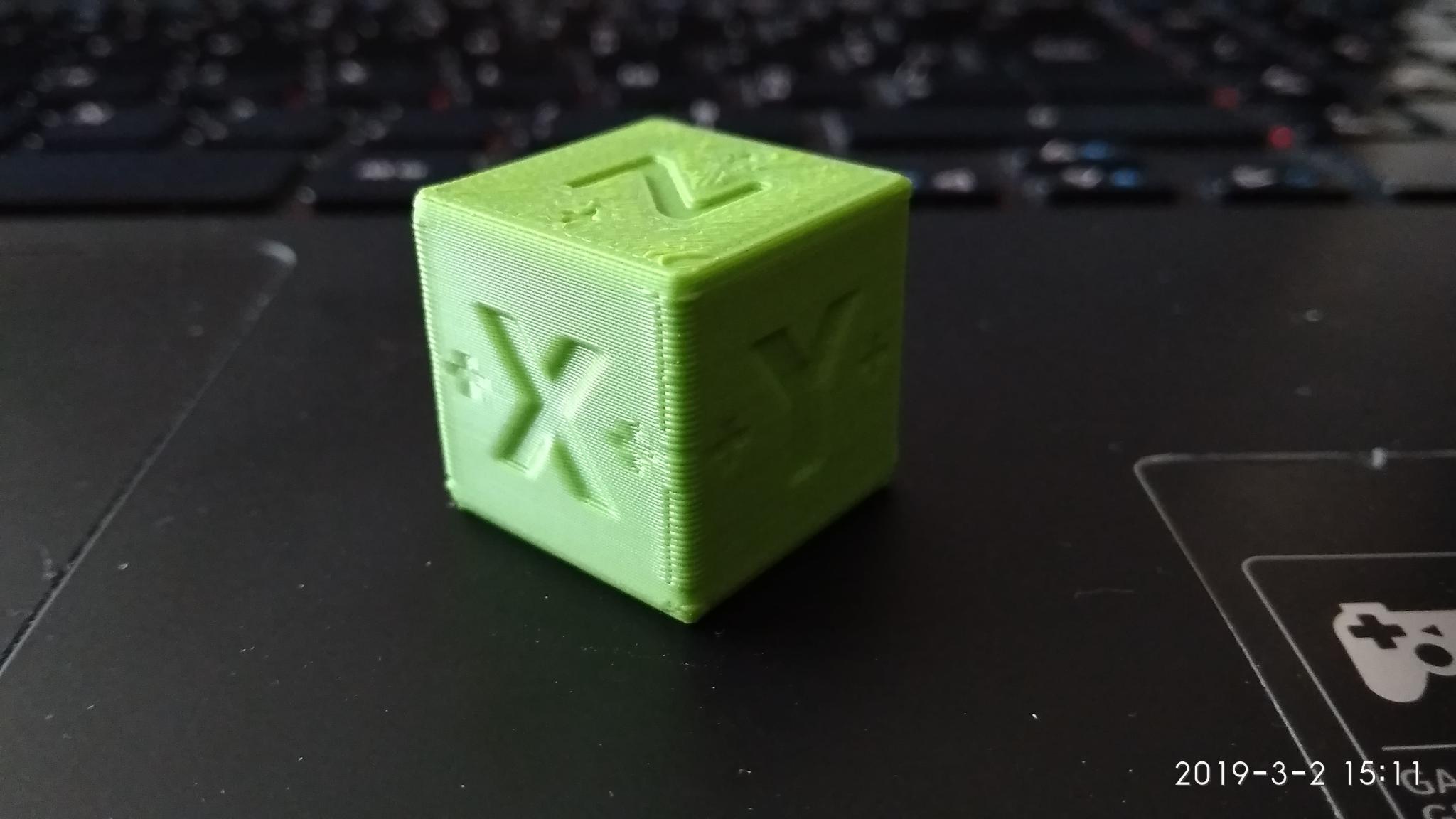

joyeufetar Posté(e) Février 27, 2019 Auteur Posté(e) Février 27, 2019 (modifié) Salut à tous, Bon, histoire de valider la théorie comme quoi mon défaut est lié au remplissage de la pièce, j'ai refait le cube de calibration avec 0% d'infill. Les autres paramètres ont été laissés tel quel (5 couches en dessous, 6 au dessus, 2 périmètres, hauteur de couche de 0.2mm). Résultat : Le cube a toujours les défauts au niveau des couches pleines (en dessous et au dessus), mais est nickel sur tout le reste de la hauteur. C'est donc bien lié au remplissage. La seule différence que je vois entre une impression ou il y a un remplissage et un ou il n'y en a pas, c'est la vitesse de déplacement (bien plus lente quand on ne fait que des périmètres) et la longueur du déplacement avant d'entamer une nouvelle couche (nulle quand on a pas de remplissage du tout, car la nouvelle couche commence la ou se termine l'ancienne). A part ça, je sèche complètement. Si quelqu'un à une idée, je suis preneur. EDIT : je viens de tester avec une vitesse de base plus basse (25% inférieur, 45mm/s), même défaut, ça ne change rien... Cordialement Modifié (le) Février 27, 2019 par joyeufetar

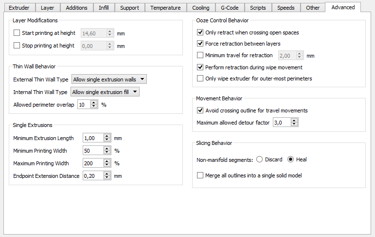

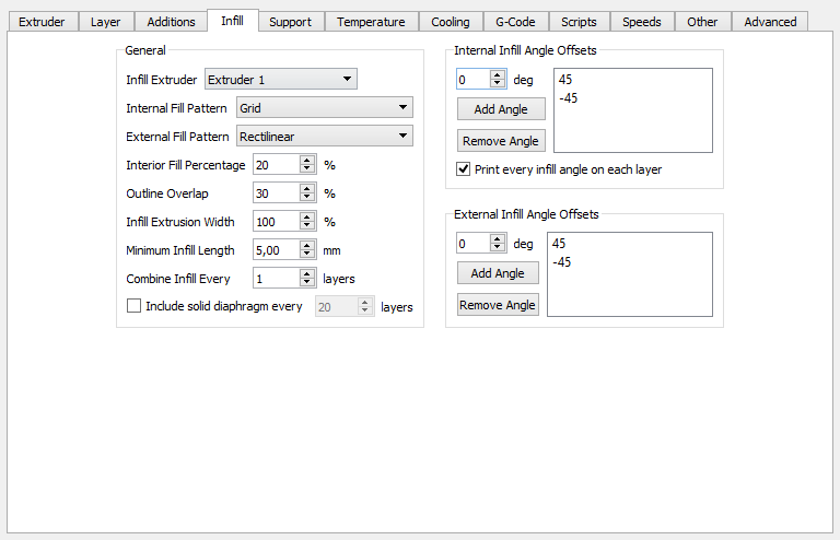

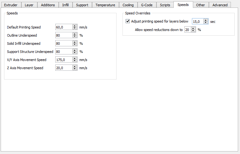

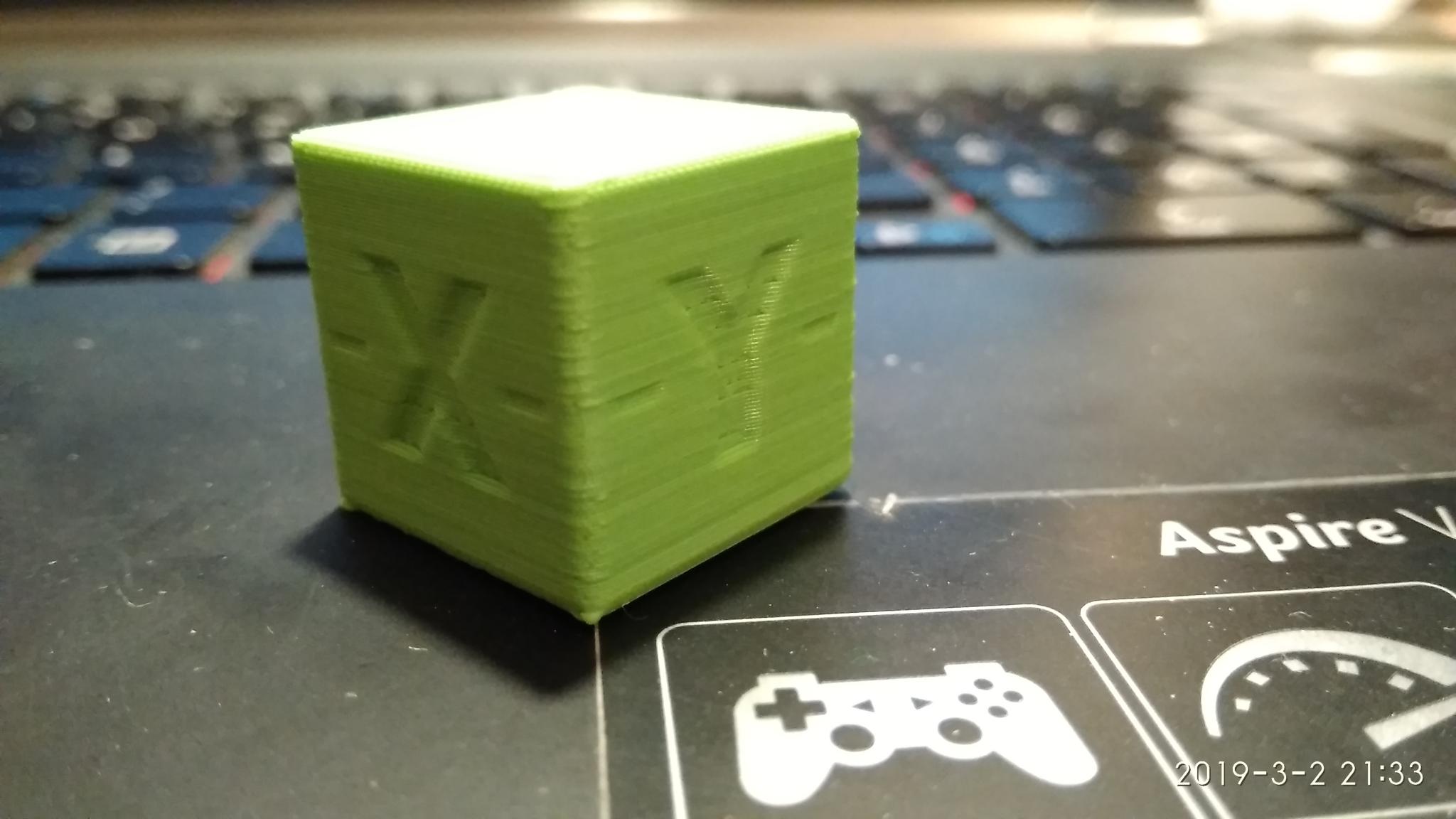

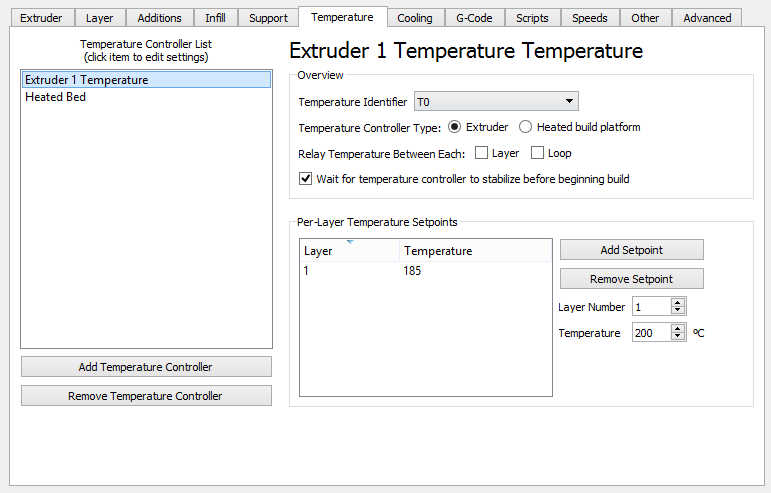

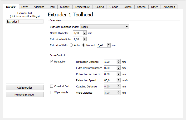

joyeufetar Posté(e) Mars 2, 2019 Auteur Posté(e) Mars 2, 2019 Salut, Bon, je poursuis mes recherches. J'ai remarqué qu'en augmentant fortement les vitesses de déplacement et les accélérations, les défauts s'atténuaient. Bizarrement, je pensais totalement l'inverse, pour moi, dès lors qu'on augmentait la vitesse, on perdait en qualité, et ben la, c'est totalement l'inverse... Si quelqu'un à une explication, je suis preneur. Mais, j'ai toujours de léger défaut au début des périmètres. Et quoique je fasse, je n'arrive pas à les supprimer : Niveau firmware, j'ai donc poussé les accélérations à 4000 partout et j'ai monté la rétractation à 6000. Au niveau des paramètres dans S3D, j'en suis la : J'ai eu beau testé un "coasting", "extra restart distance" (négatif), supprimer les rétractations inutiles, augmenter encore la vitesse, ça ne change plus rien... Si j'augmente la rétractation, idem. Quand je diminue la vitesse ou la rétractation, les défauts réapparaissent encore plus. Alors, du coup, ou est le soucis ? Je n'imprime pas assez chaud ? Pourtant, à cette température, je n'ai aucun soucis d'extrusion. La rétractation n'est pas assez efficace ? Mais si je monte encore, j'ai peur que le filament se bloque dans la partie froide de la hotend (comme indiqué dans la doc e3d). Je précise que j'ai vérifié de multiples fois les steps de l'extrudeur et qu'ils sont corrects, j'ai d'ailleurs déjà tenté (pour voir) de baisser l'extrusion multiplier mais sans résultats. Si quelqu'un à une idée, je suis preneur Pour rappel, je suis en bowden (tube ptfe de 52cm de long), hotend e3d v6 avec une buse de 0.4mm, extrudeur en alu déporté de cr-10. Je n'ai aucun saut de pas avec les vitesses de déplacement actuelles. Et au vu des faces du cube, je n'ai pas de vibrations, merci les tmc2208 qui encaissent sans broncher ce que je leur demande. Cordialement

joyeufetar Posté(e) Mars 2, 2019 Auteur Posté(e) Mars 2, 2019 Salut Merci pour ton aide. Mais je connais déjà la plage d'utilisation du filament (entre 180 et 210°). Actuellement, je suis à 185°, je vais tenter de monter à 195 pour voir ce que ça donne. Cordialement

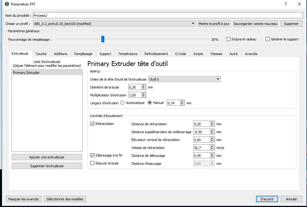

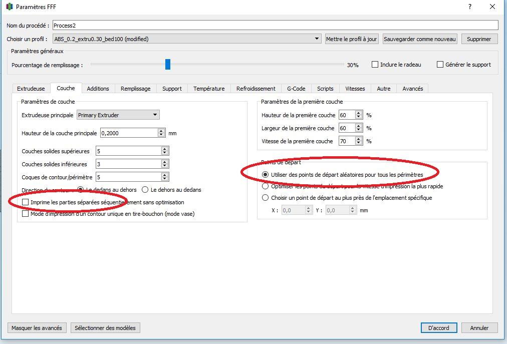

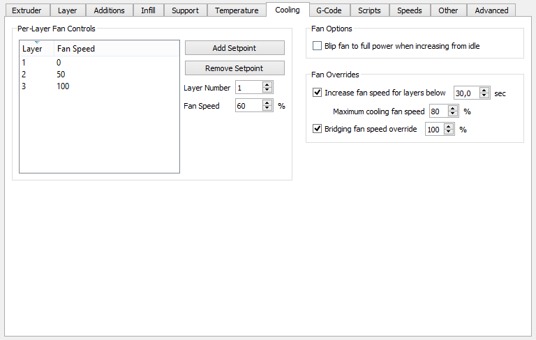

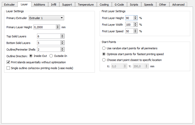

Antho.breizh Posté(e) Mars 2, 2019 Posté(e) Mars 2, 2019 (modifié) Salut, j'arrive a avoir de belle paroi sur mon cube avec ces parametres de rétractation: Question bête mais quand tu retractes ton filament est ce que ton tube PTFE est bien fixé. J'avais remarquer chez moi qu'il bougeait dans le logement du pneufit et me créai des defauts sur mes pièces. un Peu dans ton genre. Ton extrudeur est correctement paramétré concernant le débit ? 100mm demandé sort bien 100mm ? Decoche cette case pour voir si cela améliore ton impression. Et deplace ton point de départ aléatoirement.Cela aura pour effet de déplacer le point de départ de la reprise de l'impression entre chaque couche. Ce qui te créer ton bourlet toujours au meme endroit. Modifié (le) Mars 2, 2019 par Antho.breizh
joyeufetar Posté(e) Mars 2, 2019 Auteur Posté(e) Mars 2, 2019 Salut Niveau paramètre de rétractation, j'ai testé énormément de choses, même les valeurs de tes paramètres et c'est toujours pareil. Concernant les pneufits, j'ai mis des cales dessus pour justement éviter qu'ils puissent bouger lors des rétractations, ras de ce côté la, même à la main, ça ne bouge pas d'un mm. Niveau extrudeur, oui, j'ai déjà vérifié de multiples fois, et j'ai bien 100mm réel pour 100mm demandé Je tente en modifiant les deux paramètres de ton impression écran, je vais bien voir Thanks.

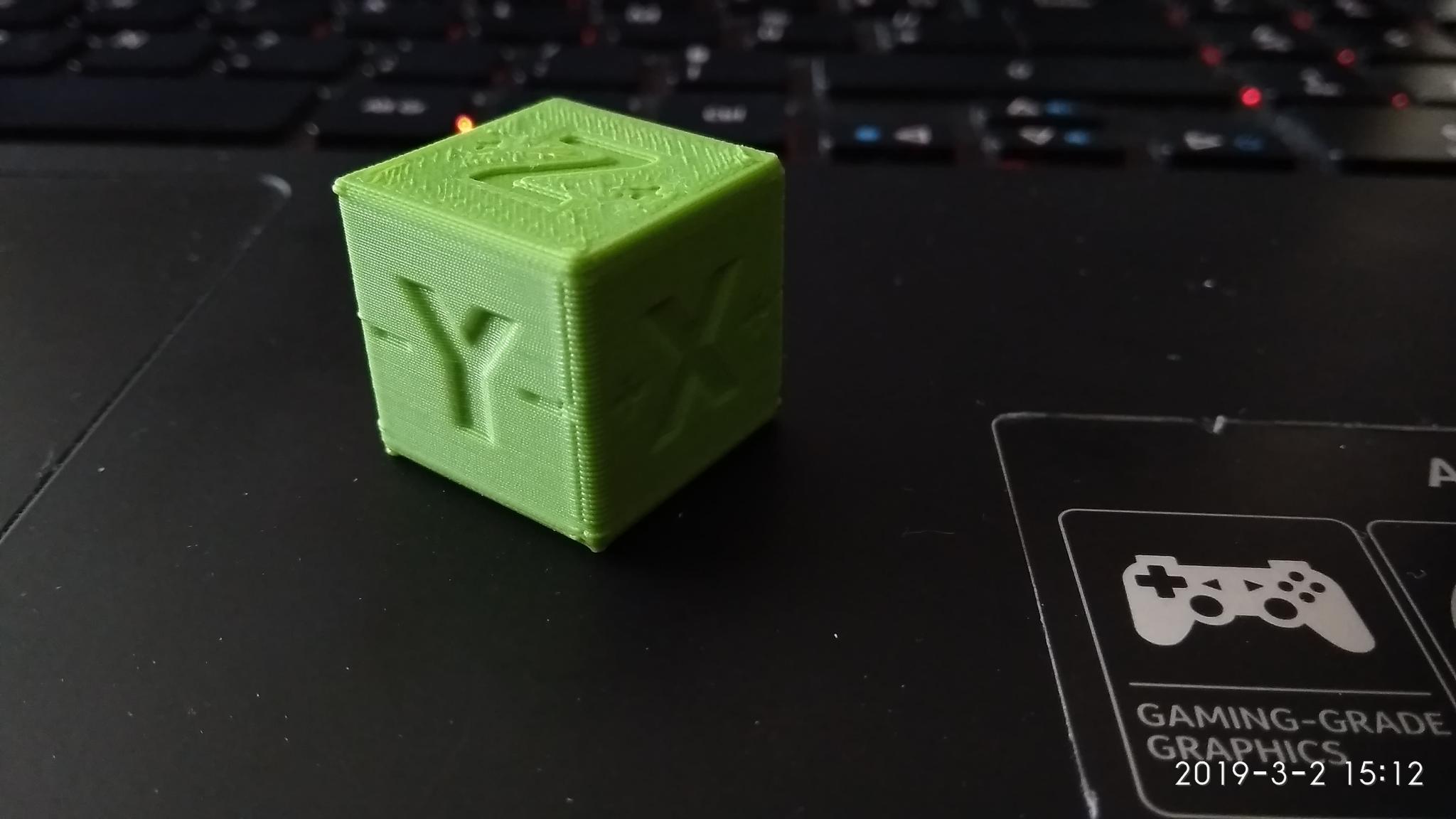

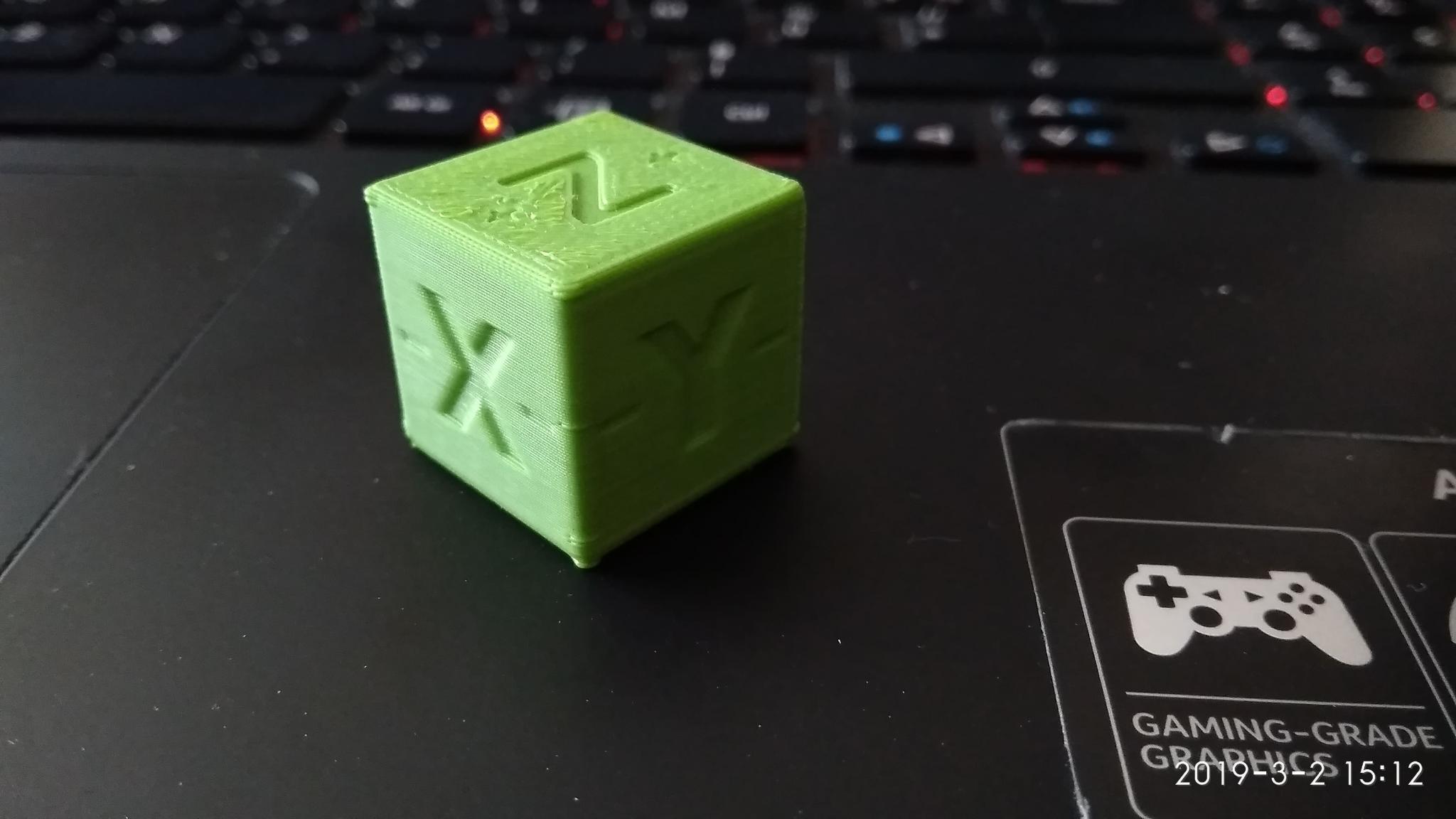

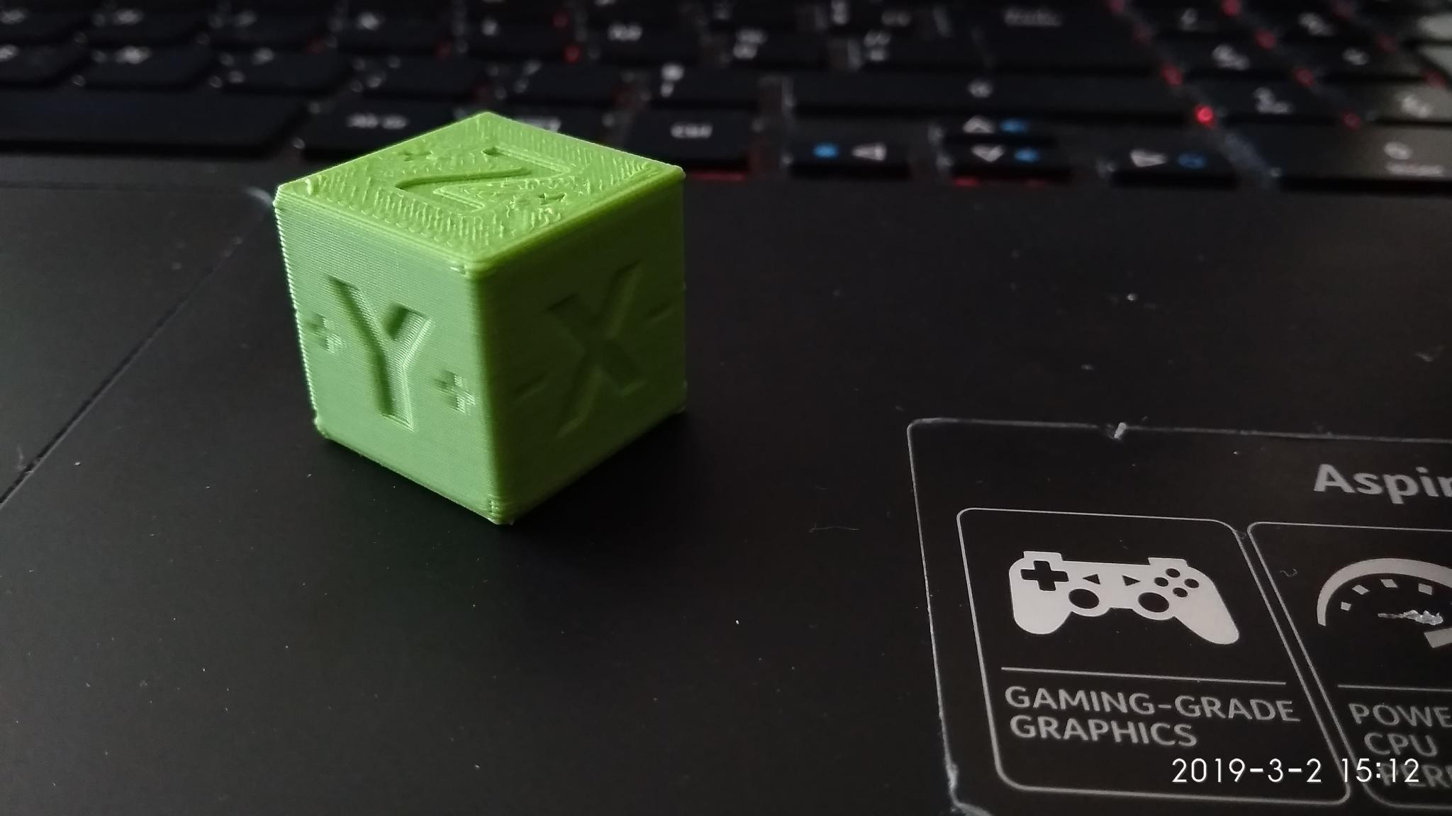

joyeufetar Posté(e) Mars 2, 2019 Auteur Posté(e) Mars 2, 2019 Bon le cube sort d'impression avec les deux paramètres modifiés : Je dirais pas que c'est mieux.... Les défauts sont justes "éparpillés" sur toute la pièce J'ai même l'impression qu'il y a un manque de matière par endroit.
Antho.breizh Posté(e) Mars 2, 2019 Posté(e) Mars 2, 2019 (modifié) Tu as modifié la valeur de débrayage et la valeur d'extrusion supplémentaire ? Ton manque d'extrusion peut être du à ta valeur "extrusion with" qui est en manuel et à 0.40 elle doit être trop faible je pense. Fait un essai en auto ... Modifié (le) Mars 2, 2019 par Antho.breizh
joyeufetar Posté(e) Mars 2, 2019 Auteur Posté(e) Mars 2, 2019 Alors, je ne connais pas les noms des paramètres en français (mon soft était en anglais, plus pratique quand on cherche des tutos sur le net ^^). Mais à première vu, je dirais que tu parles de "coasting" et "d'extra restart distance" ? Non, je n'ai pas touché à ces valeurs, car chez moi, ça ne m'a apporté que des problèmes. Pour le manque d'extrusion, je ne pense pas que ce soit le cas. Dans S3D, les calculs ne sont pas fait par rapport au diamètre de la buse, mais par rapport au paramètre "extrusion width" (largeur d'extrusion en Français). Pour me mettre à 0.4mm, j'ai imprimé un cube en "thin wall" et j'ai vérifié que j'avais bien 0.44mm en largeur d'un seul périmètre (0.4mm (extrusion width) + 10%). Je peux essayer en auto tu me diras, je ne suis plus à ça près...
Antho.breizh Posté(e) Mars 2, 2019 Posté(e) Mars 2, 2019 Oui c'est bien cela regarde ma 1ere capture d'écran. En modifiant cela j'ai résolu mes soucis de bourlets similaire au tiens ...
joyeufetar Posté(e) Mars 2, 2019 Auteur Posté(e) Mars 2, 2019 Donc juste en passant la largeur d'extrusion en auto ?
Antho.breizh Posté(e) Mars 3, 2019 Posté(e) Mars 3, 2019 Non en modifiant les valeurs de débrayage et d'extrusion supplémentaire .. ce qui chez toi semble t'apporter des soucis ....
joyeufetar Posté(e) Mars 3, 2019 Auteur Posté(e) Mars 3, 2019 Je viens de tester, mais ça ne change rien
joyeufetar Posté(e) Mars 3, 2019 Auteur Posté(e) Mars 3, 2019 Bon je vais acheter du ptfe capricorn, histoire d'améliorer les performances d'extrusion (et donc de rétractation). Parce que la, je ne vois plus que ça, un manque de rétractation, et ça provoque des soucis au redémarrage ensuite...
