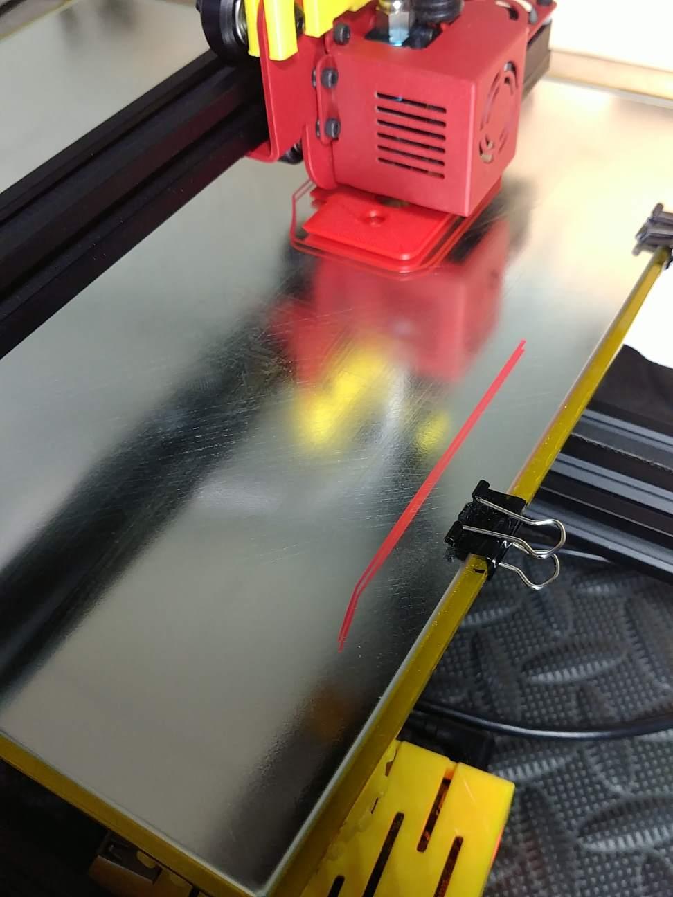

Je tente en tant que début de créer un petit sujet sympathique permettant de partager notre expérience  pour optimiser le G-code de début et de fin d'impression sur la U20.
Voici ma création que j'ai testé et qui semble correctement fonctionner, je vous demande si vous aussi vous trouvez quelque chose à redire à ce dernier 😉 .
Précisions importantes : il est impératif d'ouvrir le g-code crée avec le trancheur et l'éditer avec notepad ou autre éditeur de texte, car le trancheur ne peut s'empêcher de rajouter des éléments au code !!!

Pour l'instant je me contente de celui d'origine fournie dans Cura V4.
J'ai simplement fait une modification pour qu'il ne raccroche plus l’épingle a chaque démarrage.
Voici le mien qui fonctionne pas mal du tout pour bien amorcer la buse en début d'impression et qui ramène le plateau en avant en fin d'impression, il à été écrit par @rmlc460

Je n'aime pas trop ce début, car si la buse est rasante au plateau tu risque par le retour x0 et yo de racler les clips, ou imagines qu'un léger défaut fait que ton plateau est surélevé, et bien tu risques de faire des dégâts, c'est bien pour cela qu'avant tout déplacement sur X ou Y, je mets la tête à 10mm du plateau 😉 .
Alors en général avant de lancer un print, je m'assure que mon plateau est bien réglé et j'approche déjà la tête de la position home à la main, donc aucun risque de ce coté !
Ceci dit, rien n'empêche de rajouter une ligne G91 et une ligne G1 Y10 entre le G21 et le G90 pour relever la tête avant de faire le home...

Personnellement je n'aime pas trop ce code, car il n'évite pas le clip !
Et à la fin, couper le chauffage de la buse risque de ne pas permettre la rétraction du filament, car chez moi l'alfawise n'autorise le fonctionnement de l'extrudeur que si la température de buse est d'au moins 180° de mémoire, avant il refuse de débiter ou rétracter le filament !
Enfin il n'y a pas de code permettant l'arrêt de la ventilation pour le refroidissement du filament ... Bref ce code, ne me semble pas parfait 😕.

Dans le même esprit, et en French pasceque je le veux ! (mais sans d’accent, car Cura ne les aimes pas -> message d'erreur ! I don't know why...)
; -- START GCODE --
G21 ; definir les unites en millimetres
G90 ; mettre en position absolue
G28 ; home tous axes
G92 E0 ; mettre a zero la longueur extrudee
G1 Z1 F1000 ; leve un peu
G1 Y15.0 X60.0 Z0 E9.0 F1000.0 ; ligne d'intro en X et Y pour éviter le clips
G1 X150.0 E18.0 F1000.0 ; ligne continue
G92 E0 ; mettre a zero la longueur extrudee de nouveau
; -- end of START GCODE --
Une 'tite photo à l'appui :
Modifié (le) par fredondem
