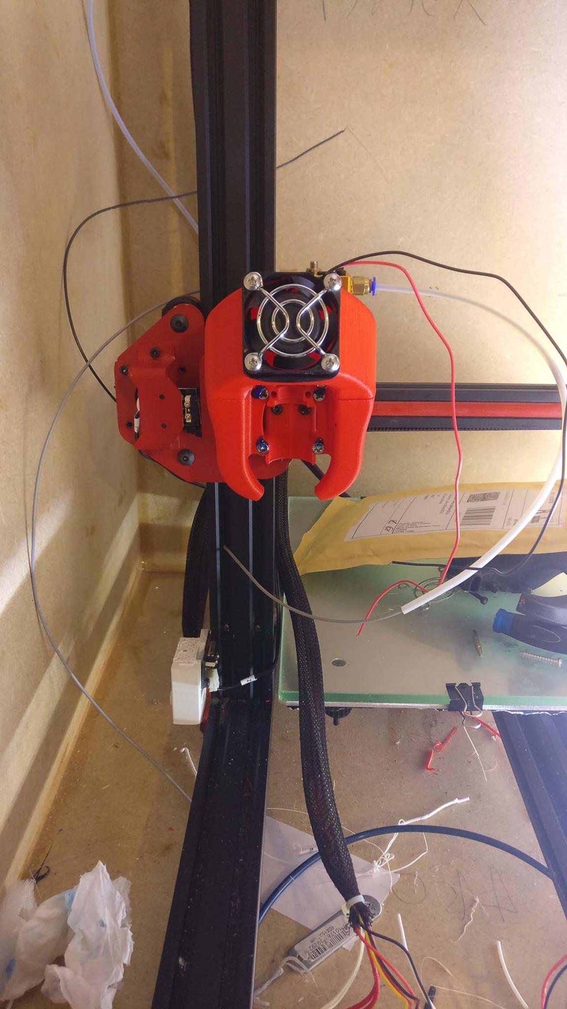

Ça commence à être pas mal ^^

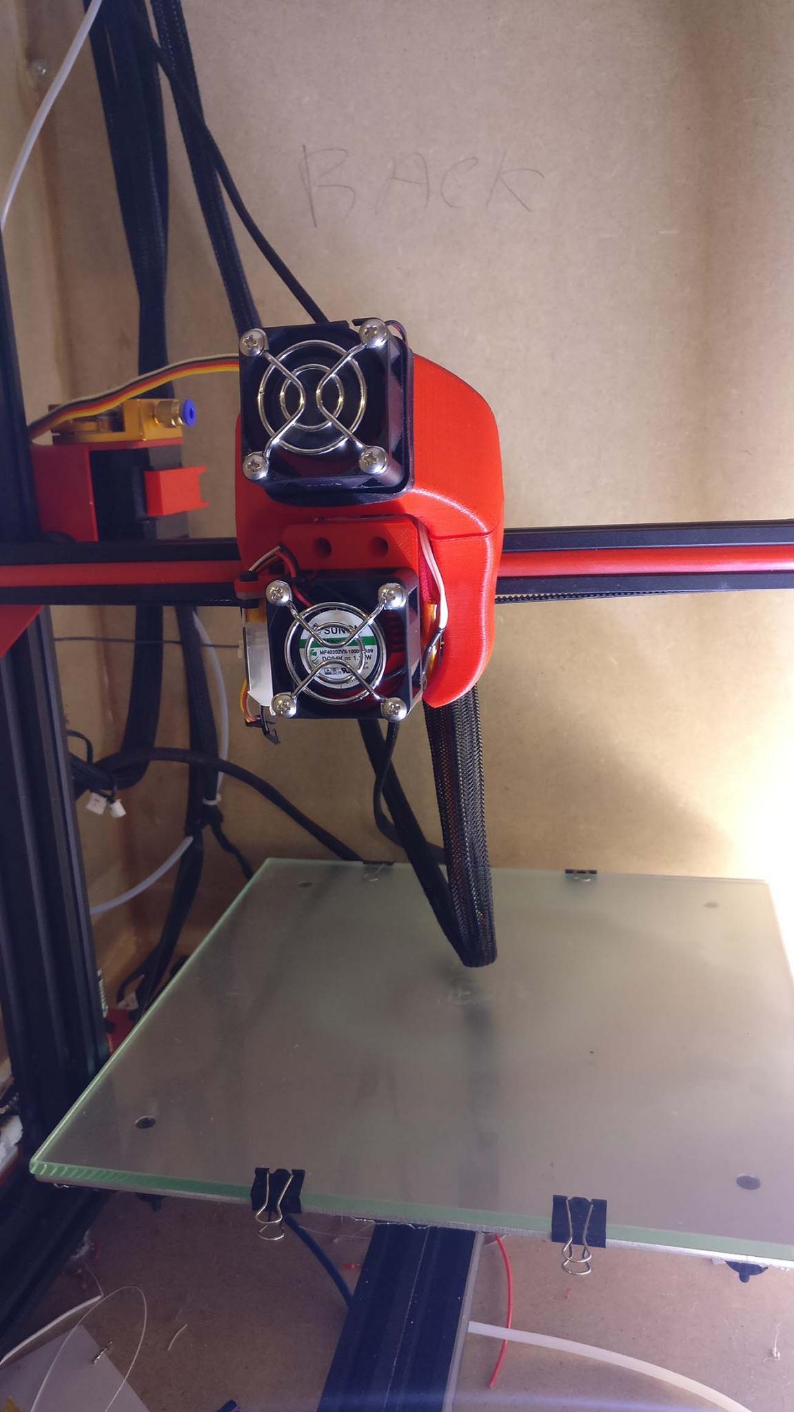

Les points bleus sur les vis, c'est du frein-filet/bloque boulon. Il deviens transparent quand il est sec.
Ça commence à avoir de la gueule tout ça !!
En revanche moi j'aurais mis un peu de noir, trop de rouge tue le rouge !! 😋
il y a 4 minutes, deamoncrack a dit :
Le précédent était noir depuis des mois. On se lasse vite ! Et ça empêche aussi de mettre en évidence les défauts.

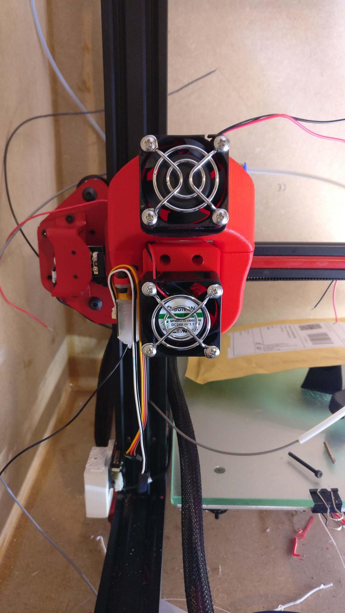

Vuila :
La ça a vraiment de la gueule ^^
Plusieurs remarques :
- Il faut caler les inserts plus profond que prévu. Sinon la taille standard des vis M3 font taper contre le chariot et décolle le support.
- Il faut que je fasse le test de la fumée, car là c'est vrai que les tuyères sont très proches de la buse. Il faut vraiment caler, serrer et idéalement isoler l'ensemble. Sinon les vibrations des ventilo se feront entendre, de même que les mouvements de X.
La suite demain. Je vais reprendre les inserts, pour bien fixer le support ventilo et vérifier le parallélisme..
Mesures à confirmer mais la position du BL-Touch me donne
#define X_PROBE_OFFSET_FROM_EXTRUDER 27
#define Y_PROBE_OFFSET_FROM_EXTRUDER 27
Ça colle par rapport à ta modélisation ?

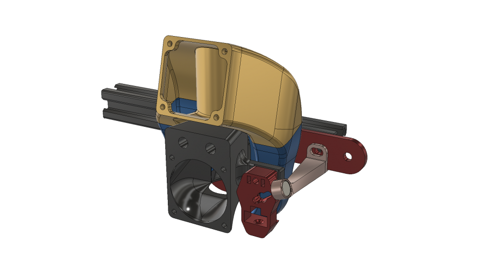

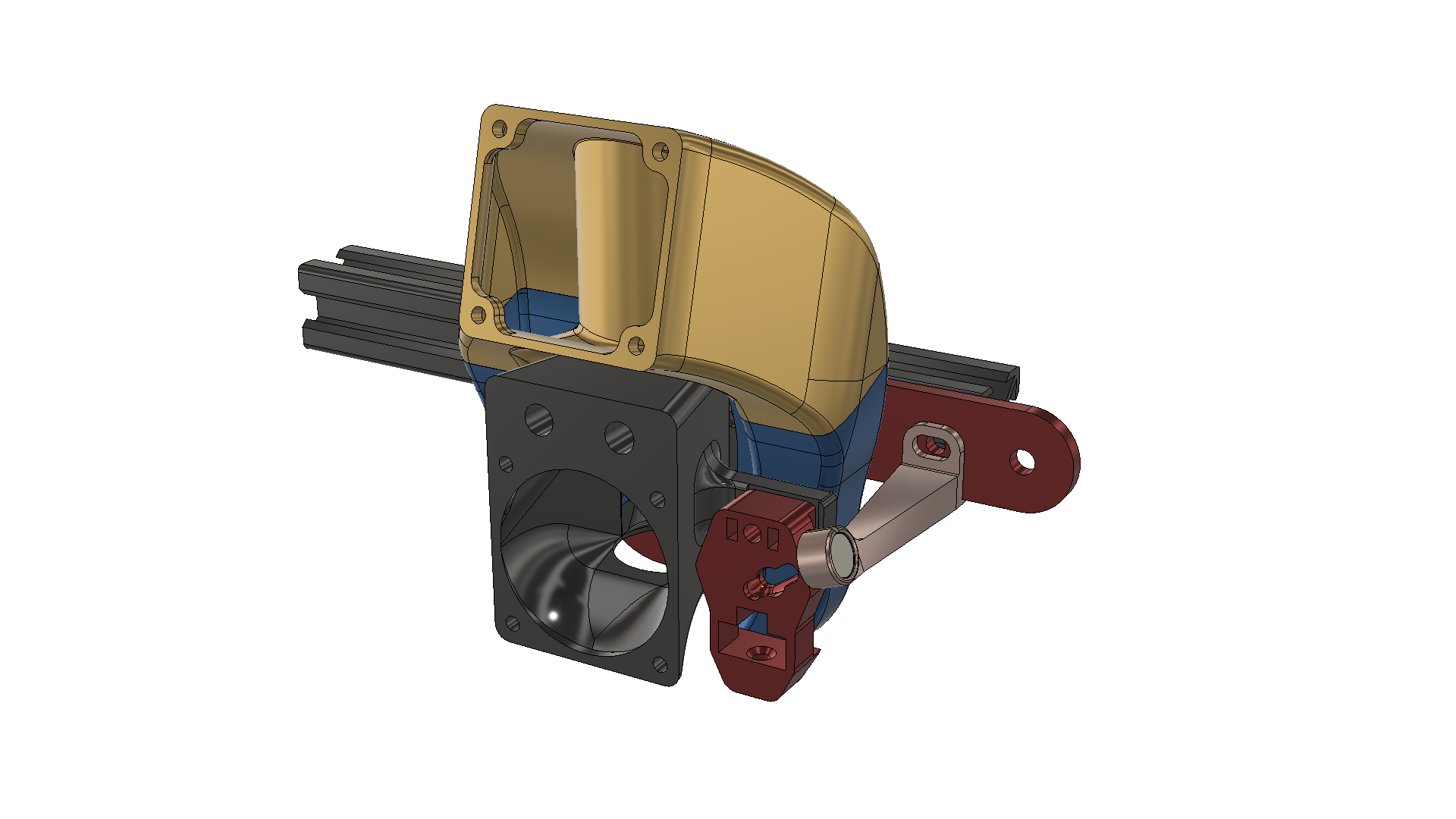

Globalement le montage du touch mi ressemble à ça :
  • Merci ! 2

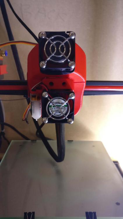

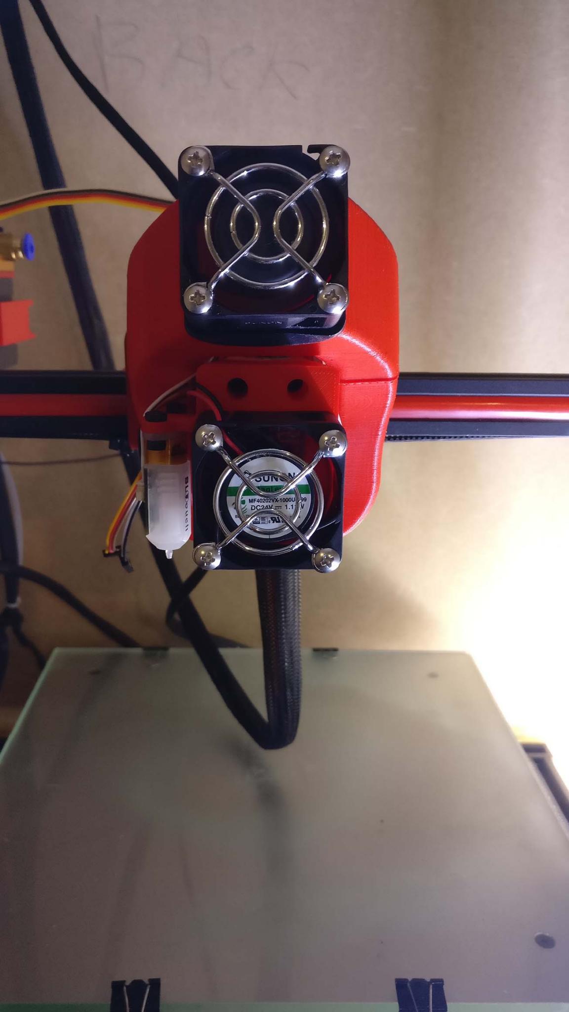

Montage terminé !
Je prend une bonne pause et je test tout ça. Je post ici pour la partie pure fang/compatibilité BL-Touch, et sur le sujet dédié Optimisation Marlin pour les réglages.
Photos juste avant de brancher ce qu'il manque
Modifié (le) par CacaoTor
Hello !
Alors !!!!
Bon le Fang va très bien même avec sa position. Quelques turbulences avec la proximités des tuyères vis-à-vis de la buse mais rien de grave.
C'est très, mais alors TRES stable ! 0 vibration, ventilos silencieux au possible (surtout la hotend !).
Pour le BL-touch ba... Rien à redire ! Très bien intégré. Il faut que je règle les offsets car il y a pas mal de blagues mais sinon...
CA Y'EST ON L'A FAIT !
On comprend très vite la valeur ajouté vis-à-vis du Touch-mi...
Merveilleux !
Pour les turbulences, la dernière version avec les conduits retouchés devrait régler ce problème également, donc on est bon !!
J'attend encore quelques retours sur les versions touch mi mais en principe ça devrait être mis en ligne dès demain !
On arrive donc au terme du développement de ce fang modulable !
Certes il y aura probablement des choses à améliorer ici et là mais déjà on aura une base parfaitement exploitable, interchangeable et supportant les principales têtes et système d'auto-leveling, ce qui est déjà pas mal du tout, je pense que peu d'autres fangs peuvent s'en targuer !
Pour le reste ça serait bien qu'on trouve des personnes avec des imprimantes d'autres marques mais avec un montage similaire pour avoir un aperçu de la compatibilité sur ces dernières.

Pour le reste, je validerai définitivement après un print réussis 🙂 J'ai un tout petit doute sur la hauteur du BL.
Je vais vérifier tout ça.
Super boulot en tout cas, donc merci !
