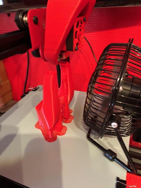

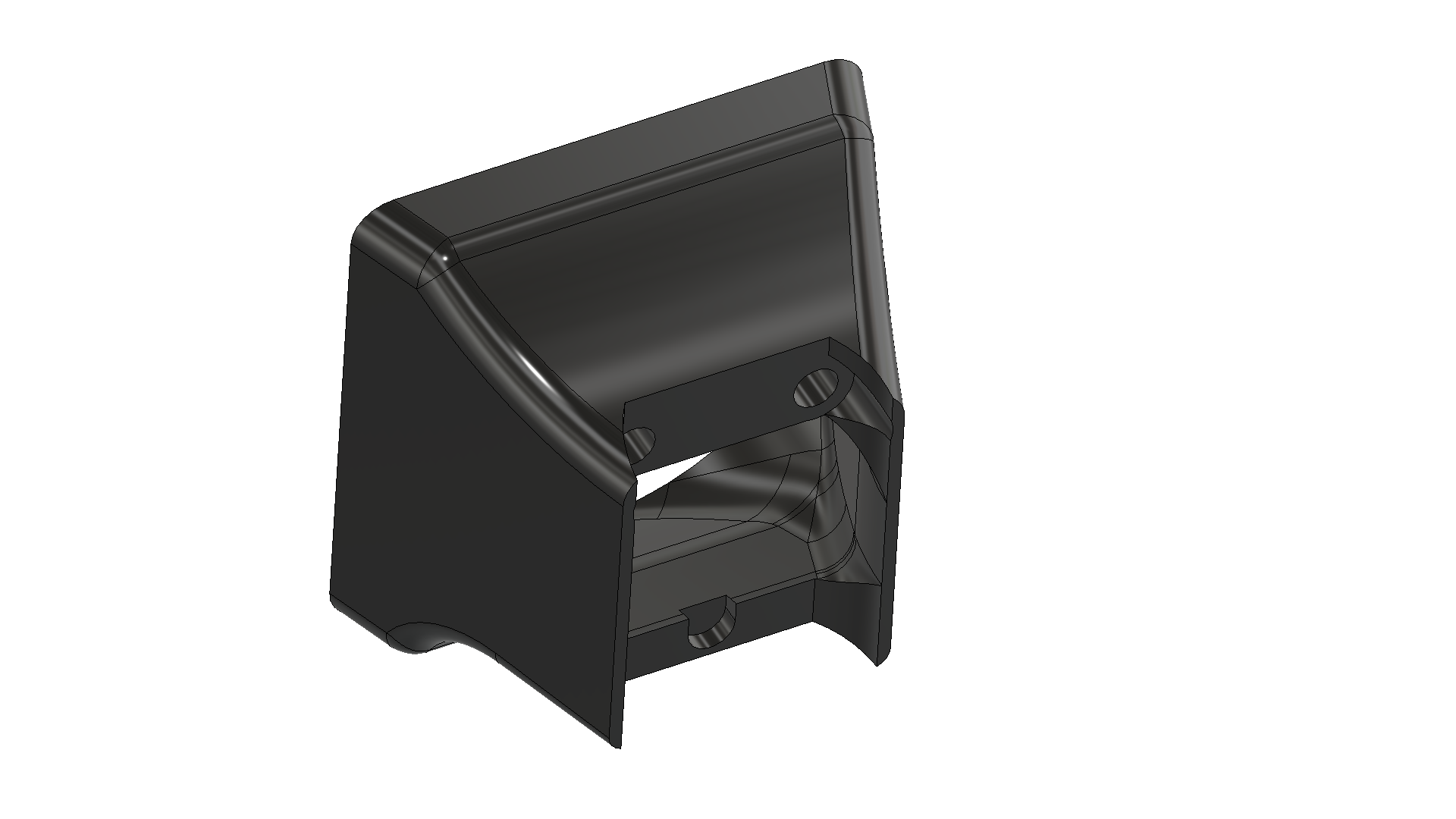

deamoncrack Posté(e) Juillet 17, 2019 Auteur Partager Posté(e) Juillet 17, 2019 Ouais, j'ai juste un doute sur la capacité d'un ventilo 40x20 à pousser l'air jusqu'au bout du (looooong) fang... je pense que je vais l'imprimer pour voir... Si ça suffit pas je verrais, soit j'en collerai deux côtes à côtes, soit un ventilateur plus gros... Lien vers le commentaire Partager sur d’autres sites More sharing options...

deamoncrack Posté(e) Juillet 17, 2019 Auteur Partager Posté(e) Juillet 17, 2019 (modifié) C'est super sympa @Hervé-34 mais ça ne sera pas nécessaire, j'ai déjà plusieurs testeurs sur le coup ! Merci beaucoup pour la proposition en tout cas EDIT : Je me rend compte que je n'ai pas été très clair dans mon message précédant, je ne vais pas imprimer tout le montage, le mien me convient parfaitement, mais juste le fang pour voir de moi même si le débit d'air en sortie est satisfaisant... Ou pas ! Du coup je n'aurais pas besoin d'un Titan pour cette opération, mais encore une fois j'apprécie le geste !! Modifié (le) Juillet 17, 2019 par deamoncrack 1 Lien vers le commentaire Partager sur d’autres sites More sharing options...
ethanfel Posté(e) Juillet 17, 2019 Partager Posté(e) Juillet 17, 2019 il y a 21 minutes, deamoncrack a dit : C'est super sympa @Hervé-34 mais ça ne sera pas nécessaire, j'ai déjà plusieurs testeurs sur le coup ! Merci beaucoup pour la proposition en tout cas EDIT : Je me rend compte que je n'ai pas été très clair dans mon message précédant, je ne vais pas imprimer tout le montage, le mien me convient parfaitement, mais juste le fang pour voir de moi même si le débit d'air en sortie est satisfaisant... Ou pas ! Du coup je n'aurais pas besoin d'un Titan pour cette opération, mais encore une fois j'apprécie le geste !! Ceci dit, un accident m'a fait réalisé que le debit d'air sur la buse, c'est pas forcement utilise tout le temps ca faisait 1 semaine que j'imprimais sans ce ventilo (débranché et oubliéXD) et j'ai eu aucun soucis de print Lien vers le commentaire Partager sur d’autres sites More sharing options...
deamoncrack Posté(e) Juillet 17, 2019 Auteur Partager Posté(e) Juillet 17, 2019 Sur des grosses pièces ça peut passer, mais si tu fait pareil sur une petite pièce tu va avoir des soucis !! 1 Lien vers le commentaire Partager sur d’autres sites More sharing options...

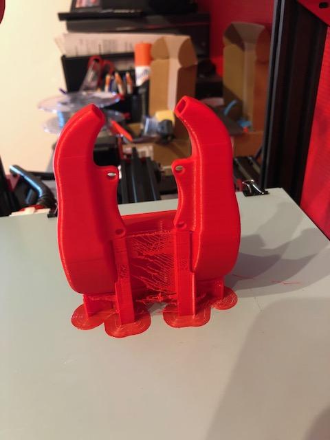

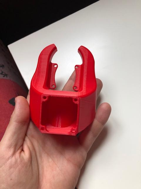

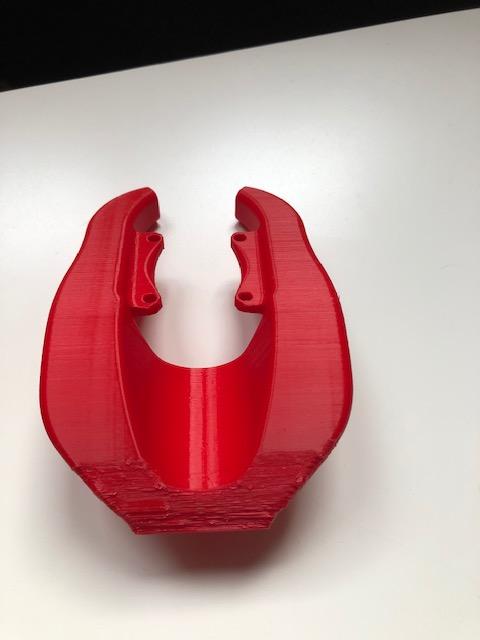

Marounda Posté(e) Juillet 18, 2019 Partager Posté(e) Juillet 18, 2019 (modifié) Hello, Voici ma contribution (impression sur Alfawise U30), je tenais à la présenter car je suis parti sur une impression plus simple que les tests que j'ai lu il y a quelques pages, avec peu de support (contact plateau uniquement) et je suis très content du rendu général. J'ai une partie qui est plutôt laide, mais qui est due à mon souci de ventilation (j'attends des FAN plus puissantes notamment pour le refroidissement de la buse). Sans ce problème, je pense que le print aurait été parfait ! J'ai solutionné le reste du print avec un ventilo USB et l'impression a été nettement améliorée ! Merci encore pour ton travail Deamoncrack Paramètres Cura (que j'utilise également en ce moment pour imprimer les 2 autres pièces MK8 en cours d'impression pour assembler le tout) : - Hauteur de couche : 0.12 - Remplissage : 100 % - Temp : Buse : 205°C / Bed : 60°C - Vitesse d'impression 40 mm/s - Supports : En contact avec le plateau / Angle de porte à faux : 55° / Motif : Grille / Densité : 12% / Distance Z des supports : 0.14 / Distance X/Y des supports : 1mm / Interface de support activée - Adhérence du plateau : bordure Par rapport au placement du produit quand on l'incorpore dans Cura, je l'ai pivoté à la verticale de 90° degrés uniquement. Bon print à tous PS : J'ai retiré les supports en environ 15 secondes et je n'ai pas fait de post traitement. Modifié (le) Juillet 18, 2019 par Marounda 3 Lien vers le commentaire Partager sur d’autres sites More sharing options...

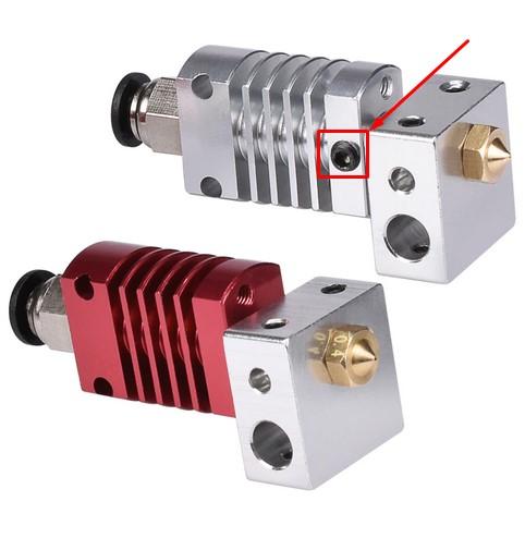

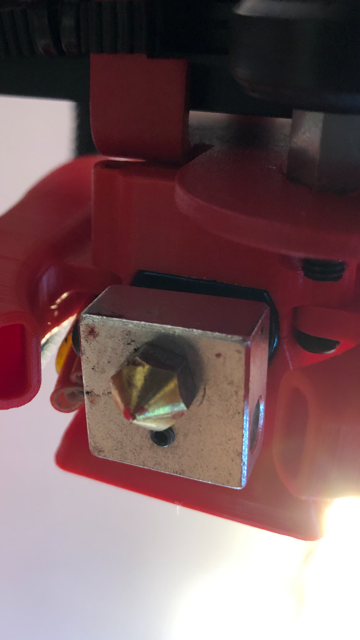

Marounda Posté(e) Juillet 22, 2019 Partager Posté(e) Juillet 22, 2019 (modifié) Hello, Désolé si ce sujet a déjà été abordé au cours de ces 41 pages, mais je n'ai pas trop le temps de tout lire, et ne voyant pas de modification dans les STL, je présume que non. En installant mon corps de chauffe, la vis de serrage du hotend (je n'avais pas pris cette partie en photo, je glisse un exemple pris sur un hotend neuf sur la toile) bute sur le support tête, j'ai donc du faire un petit trou au forêt de 4 afin que tout plaque correctement. Peut-être est-ce une idée d'amélioration pour les alfawise (j'ai la U30). Merci, je termine le montage et testerai le rendu sur une impression PS : Pour le montage, on utilisera pas d'insert M3x3 comme indiqué en point (2) de ton PDF, je fixe uniquement avec des vis M3x25 le hotend au chariot (en reliant avec ces 2 vis, le support ventilateur, le corps de chauffe, le support tête et le chariot). Modifié (le) Juillet 22, 2019 par Marounda Lien vers le commentaire Partager sur d’autres sites More sharing options...
deamoncrack Posté(e) Juillet 22, 2019 Auteur Partager Posté(e) Juillet 22, 2019 (modifié) Salut ! il y a 51 minutes, Marounda a dit : En installant mon corps de chauffe, la vis de serrage du hotend (je n'avais pas pris cette partie en photo, je glisse un exemple pris sur un hotend neuf sur la toile) bute sur le support tête, j'ai donc du faire un petit trou au forêt de 4 afin que tout plaque correctement. Alors en fait l'encoche existe déjà... Mais sur le support ventilo, il suffit de tourner le radiateur ^^ il y a 51 minutes, Marounda a dit : Pour le montage, on utilisera pas d'insert M3x3 comme indiqué en point (2) de ton PDF, je fixe uniquement avec des vis M3x25 le hotend au chariot (en reliant avec ces 2 vis, le support ventilateur, le corps de chauffe, le support tête et le chariot). Oui c'est vrai que pour le modèle MK8 ce n'est pas utile, j'aurais du le préciser plus clairement, je vais corriger EDIT : Notice mise à jour ! Modifié (le) Juillet 22, 2019 par deamoncrack Lien vers le commentaire Partager sur d’autres sites More sharing options...
Marounda Posté(e) Juillet 22, 2019 Partager Posté(e) Juillet 22, 2019 (modifié) Il y a 3 heures, deamoncrack a dit : Salut ! Alors en fait l'encoche existe déjà... Mais sur le support ventilo, il suffit de tourner le radiateur ^^ A vrai dire, ma vis est à l'arrière et non pas à l'avant. Du coup, ça bloque. Ca doit dépendre des corps de chauffe visiblement. Et je ne souhaitais pas retourner mon corps de chauffe par rapport à son orientation d'origine, de peur de forcer sur quelque chose pour si peu de chose. Ton modèle lui se base sur les corps avec la vis à l'avant. PS : C'est peut-être simple à modifier, mais j'avoue que je préfère ne pas dévisser le corps de chauffe Modifié (le) Juillet 22, 2019 par Marounda Lien vers le commentaire Partager sur d’autres sites More sharing options...
deamoncrack Posté(e) Juillet 22, 2019 Auteur Partager Posté(e) Juillet 22, 2019 (modifié) Non mais en fait, il te suffit de desserrer la vis en question et après le radiateur est parfaitement libre, ça ne risque rien et il n'y à rien à démonter !! Modifié (le) Juillet 22, 2019 par deamoncrack Lien vers le commentaire Partager sur d’autres sites More sharing options...
Marounda Posté(e) Juillet 22, 2019 Partager Posté(e) Juillet 22, 2019 à l’instant, deamoncrack a dit : Non mais en fait, il te suffit de desserrer la vis en question et après le radiateur est parfaitement libre, ça ne risque rien et il n'y à rien à démonter !! D'accord, je regarderai au prochain démontage alors, merci pour l'info Lien vers le commentaire Partager sur d’autres sites More sharing options...

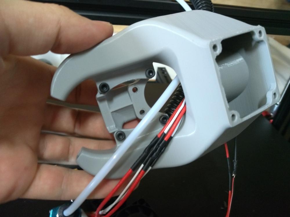

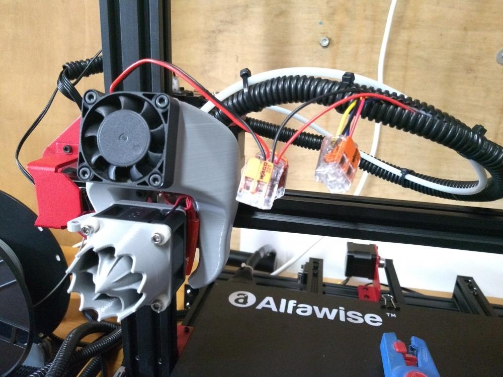

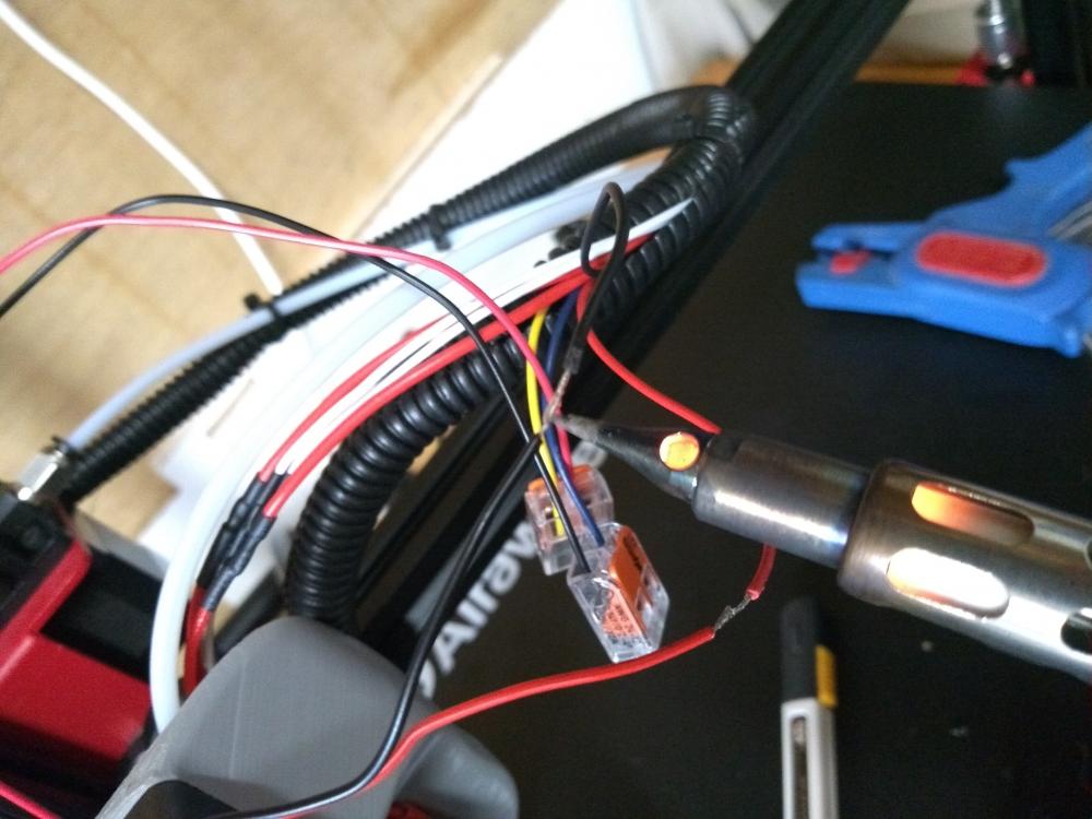

Guraz Posté(e) Juillet 26, 2019 Partager Posté(e) Juillet 26, 2019 (modifié) Merci pour ce travail voici quelques photos du montage : (pour info montage sur une U20 plus) Je passe les cables avec la tête avant de mettre les vis d'origine de la U20 (ça passe bien) Montage sur le support Dé-câblage des ventilateur 10x10 et 20x20. Câblage en wago provisoire Une fois le tout monté. Pour info c'est provisoire. Un autre ventilateur identique que celui central sera placer à la place du grand d'origine. Un BL-Touch sera ajouter. Un câblage sera refait, je vous referais des photos si vous le souhaitez Modifié (le) Juillet 26, 2019 par Guraz 2 Lien vers le commentaire Partager sur d’autres sites More sharing options...
cool-tech Posté(e) Aout 4, 2019 Partager Posté(e) Aout 4, 2019 ca y est j'ai monté mon Fang modulable sur la tete MK8 de mon Alfawise U20.... J'étais contraint.... le ventilateur d'origine de refroidissement de la hotend à grillé.... 3 mois !!!! celui que j'avais n'allait que sur le fang... Par contre je ne comprends pas pour le ventilo ne se déclenche pas dés le début de l'impression ????? Lien vers le commentaire Partager sur d’autres sites More sharing options...

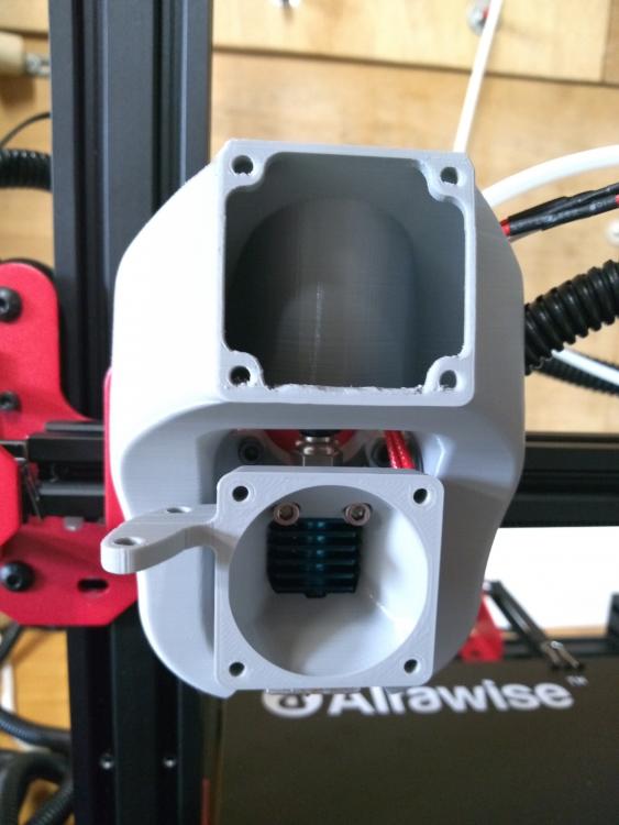

ooJujuoo Posté(e) Aout 5, 2019 Partager Posté(e) Aout 5, 2019 Bonjour @deamoncrack, Je voulais vous informer que j'ai utilisé votre beau travail pour l'adapter a la nouvelle Alfawise U20 ONE. Etant donné que l'imprimante est récente on n'a pas encore le moyen de modifier les offcets . C'est pourquoi, j'ai réutilisé votre Fang sans support et l'ai adapté aux vis du capot d'origine sur le chariot. Egalement, parait il que l'on a une tête MK8, mais elle est légèrement différente sur la partie radiateur, j'ai donc du retailler le support de ventilateur extrudeur. Je débute dans la modélisation 3D, et j'ai adapté cela avec Tinkercad, ça permet de faire des choses mais cela reste limité en terme de possibilités, de mesures et positionnement. Mais bon j'y suis arrivé . Je souhaitai partager cette adaptation et vous informer des mesures de ce chariot / Extrudeur légèrement différent de La U20 "tout court" . Dites moi si cela vous dérange si je partage cela sur Tingiverse en vous citant bien évidement , si vous voulez que je vous transmette les STL et les mesures (il me semble qu'on peut partagé sur Thinkercad comme c'est autodesk comme fusion 360). La photo ici présente, montre la première version, j'en ai une deuxième que je viens d'imprimer , je vous enverrez ca . 1 Lien vers le commentaire Partager sur d’autres sites More sharing options...
