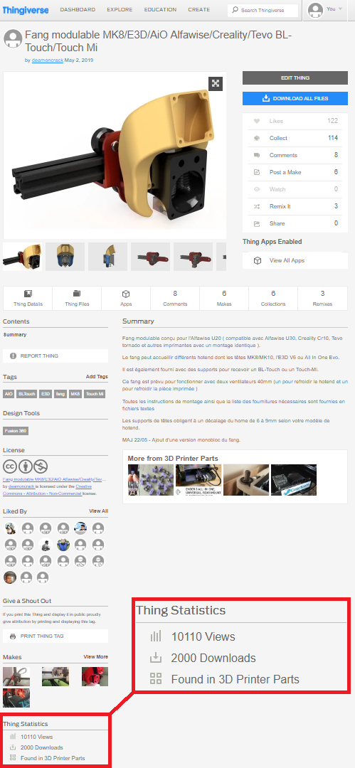

deamoncrack Posté(e) Aout 11, 2019 Auteur Partager Posté(e) Aout 11, 2019 Salut ! Aujourd'hui barre des 2000 téléchargements passée sur Thingiverse ! 3 2 Lien vers le commentaire Partager sur d’autres sites More sharing options...
oudini Posté(e) Aout 11, 2019 Partager Posté(e) Aout 11, 2019 il y a une heure, deamoncrack a dit : barre des 2000 téléchargements passée C'est normal c'est le meilleur 1 Lien vers le commentaire Partager sur d’autres sites More sharing options...
CacaoTor Posté(e) Aout 12, 2019 Partager Posté(e) Aout 12, 2019 @deamoncrack offre une vis M3 auto-taraudeuse tous les 2000 téléchargements atteints. Dépêchez-vous ! 2 Lien vers le commentaire Partager sur d’autres sites More sharing options...
deamoncrack Posté(e) Aout 12, 2019 Auteur Partager Posté(e) Aout 12, 2019 Ouais absolument ! En revanche j'offre pas les frais de port hein... Faut pas déconner ! 1 Lien vers le commentaire Partager sur d’autres sites More sharing options...
