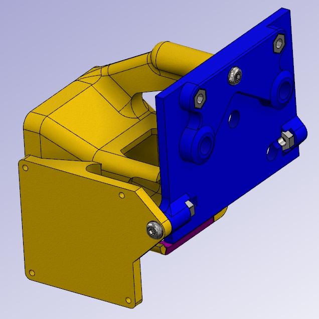

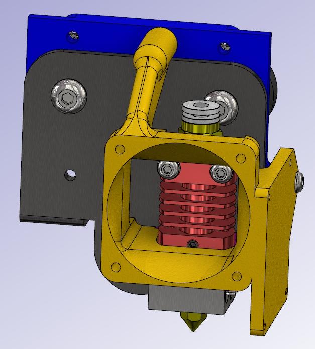

Titi78 Posté(e) Juillet 18, 2019 Auteur Posté(e) Juillet 18, 2019 Bonsoir à tous, voici la dernière version du refroidisseur de tête .... Impression lancée . Je trouve ca pas mal et en plus je garde les trous d'origine + 3 nouveaux. Pour le petit spot

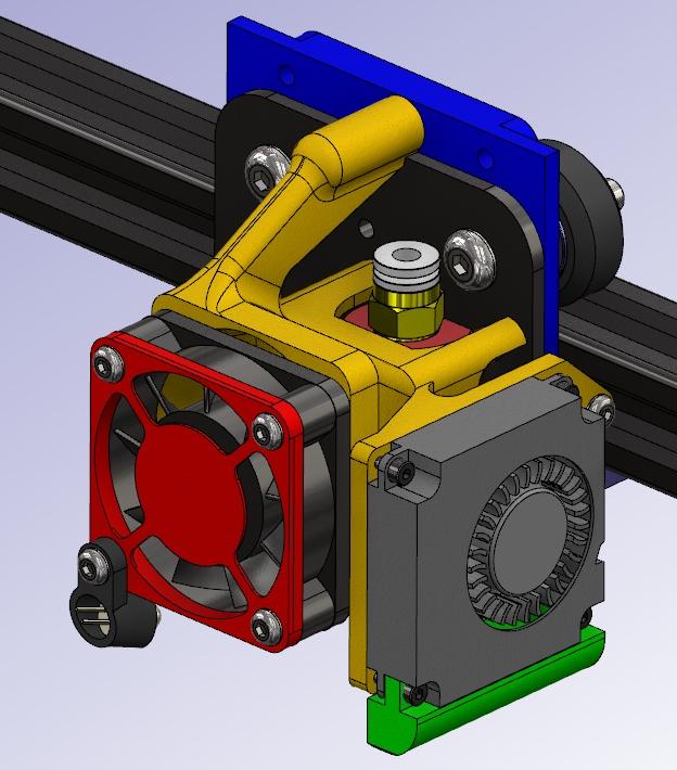

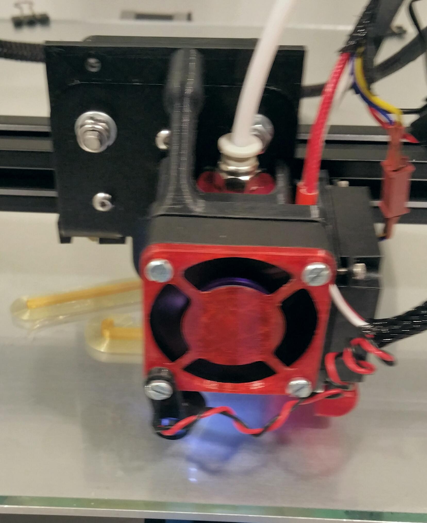

Titi78 Posté(e) Juillet 20, 2019 Auteur Posté(e) Juillet 20, 2019 Voici en photo l'ensemble impression puis monté avec les cales X, le Spot (très pratique), le silencieux :

Poisson21 Posté(e) Juillet 21, 2019 Posté(e) Juillet 21, 2019 C'est pas mal du tout, tu as utilisé quoi comme éclairage ?
Titi78 Posté(e) Juillet 21, 2019 Auteur Posté(e) Juillet 21, 2019 @Poisson21 Une led blanche ronde avec une petite resistance de 300 ohms branchée sur le ventilo de refroidissement. 1

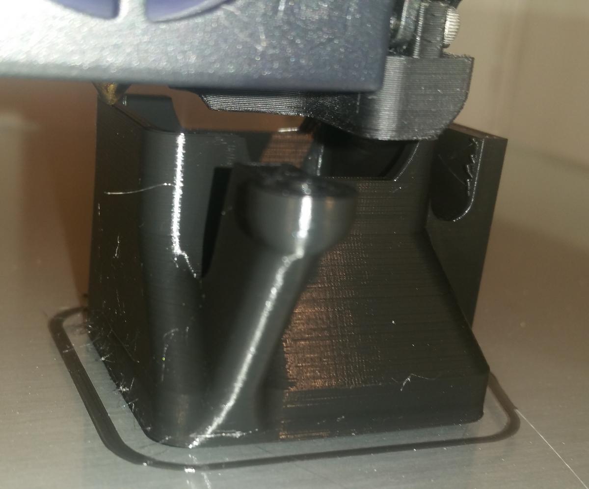

Titi78 Posté(e) Juillet 27, 2019 Auteur Posté(e) Juillet 27, 2019 Petite photo avec une grille silencieuse à la place du silencieux
fran6p Posté(e) Juillet 27, 2019 Posté(e) Juillet 27, 2019 il y a 15 minutes, Titi78 a dit : Petite photo avec une grille silencieuse à la place du silencieux Lequel est le plus silencieux ?
Titi78 Posté(e) Juillet 27, 2019 Auteur Posté(e) Juillet 27, 2019 Je n'entend pas de différence entre les deux mais le ventilo utilisé n'est pas celui dorigine et il a un débit et une vitesse de rotation plus faible que d'origine . Le secret de cette grille silencieuse c'est qu'il y a un espace entre la grille d'arrivée d'air et les pales du ventilo qui évite d'entendre le bruit du bord d'attaque des pales

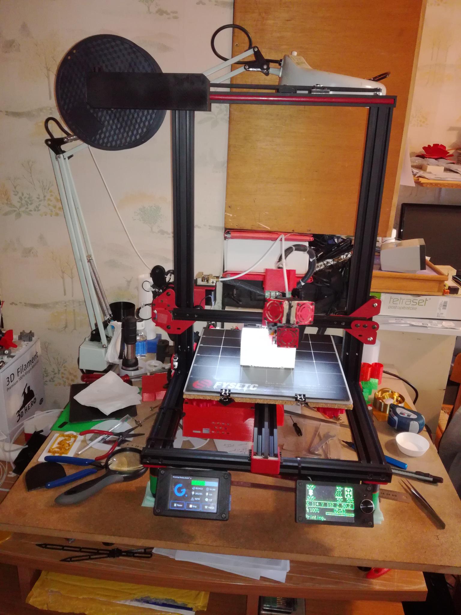

Titi78 Posté(e) Octobre 2, 2019 Auteur Posté(e) Octobre 2, 2019 Histoire de montrer quelque chose, voici a quoi devrait ressembler ma CR-10S dans quelques WE : Voici la liste des modifications réalisées en 1 an bientôt . j'ai modélisé ou modifié toutes les pièces excepté l'extrudeur alu en prenant l’inspiration du travail de Cornely_Cool (Merci au passage) sur thingiverse Système d'arrêt automatique Réglage de réglage des tensions courroies X et Y Extrudeur Alu Porte outils (clés alen pince spatule cuteur réglet etc...) Dévideur/Débobineur automatique de filament Refroidisseur de Hot-end canalisant l'air Grille ventilo Hot-end silencieuse Spot éclairage buse Chariot du Y allégé Cales de maintiens parallélisme de la courroie du X A faire : Renfort de structure Synchronisation des 2 moteur Z par courroie avec tendeur refroidissement buse par un ventilo radial Et je suis preneur d'idées 1
