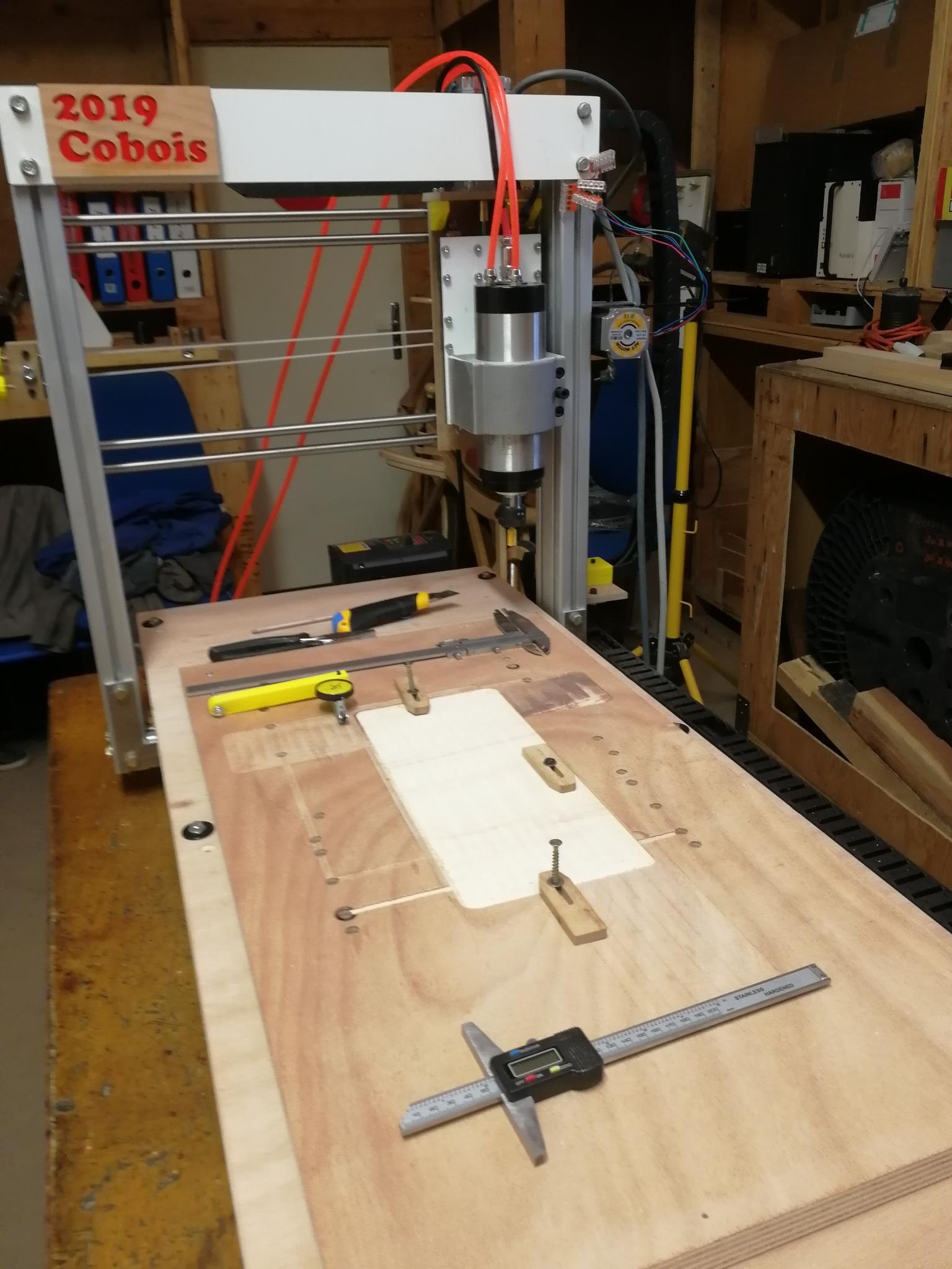

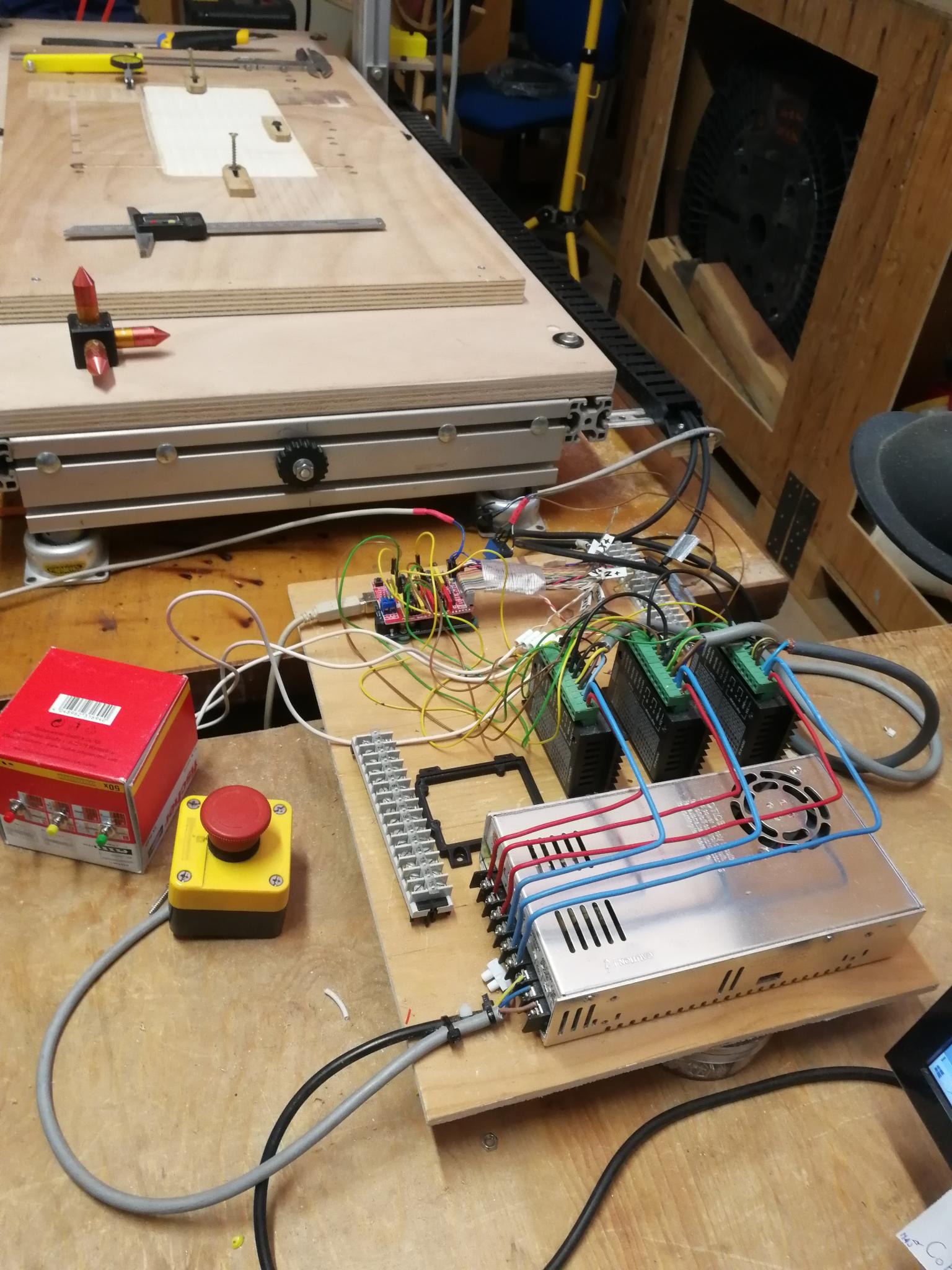

Jean-Claude Garnier Posté(e) Octobre 17, 2019 Auteur Posté(e) Octobre 17, 2019 (modifié) Allez tiens, je vous montre un peu où j'en suis avec la machine de Cobois Et la lectronique en montage scratch Modifié (le) Octobre 17, 2019 par Jean-Claude Garnier 6

BourrinDesBois Posté(e) Octobre 17, 2019 Posté(e) Octobre 17, 2019 J'ai peur pour l'arrêt d'urgence, tu coupes ton alimentation directement avec?
Jean-Claude Garnier Posté(e) Octobre 18, 2019 Auteur Posté(e) Octobre 18, 2019 Ba oui, mais pas de panique, pour l'instant rien n'est figé ! T'as peur de quoi, au juste ?
BourrinDesBois Posté(e) Octobre 18, 2019 Posté(e) Octobre 18, 2019 (modifié) Idéalement en y réfléchissant hier soir et en comparant aux applications industrielles que je connais. Je n'irai pas, bien sûr, jusqu'à mettre des relais de sécurité. Voici une solution parfaite à mon sens: Interfacer le bouton d'AU par un contacteur (éventuellement ajouter un bouton de réarmement pour redemarrer) . Ne pas couper directement la puissance avec un bouton, ce n'est pas prévu pour. Couper les sorties d'alimentation plutôt que les entrées. Afin d'avoir un arrêt plus rapide. Les condensateurs ayant tendance à conserver de l'énergie. Brancher un contact auxiliaire du contacteur sur l'entrée reset de l arduino. Ou sur une entrée de capteur fin de course. Laisser larduino brancher au pc pour qu'il reste actif si on coupe tout le reste. Modifié (le) Octobre 18, 2019 par BourrinDesBois
Jean-Claude Garnier Posté(e) Octobre 18, 2019 Auteur Posté(e) Octobre 18, 2019 Merci beaucoup il y a 37 minutes, BourrinDesBois a dit : Couper les sorties d'alimentation plutôt que les entrées. Afin d'avoir un arrêt plus rapide. Les condensateurs ayant tendance à conserver de l'énergie. Je vais déjà commencer par là
