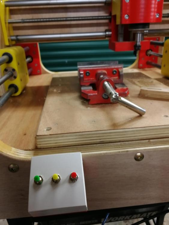

J'ai mieux que ça : une boîte à boutons qui utilise les fonctions '"hold", "resume" et "abort" du CNC Shield
Jaune ça s'arrête, vert ça repart..... comme sur une vraie !

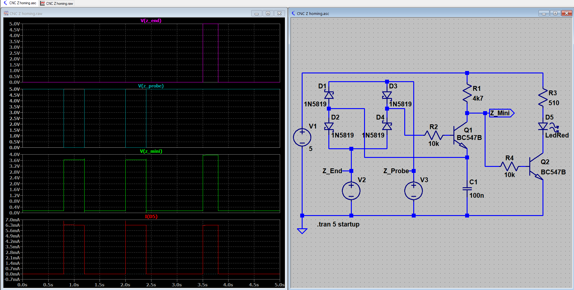

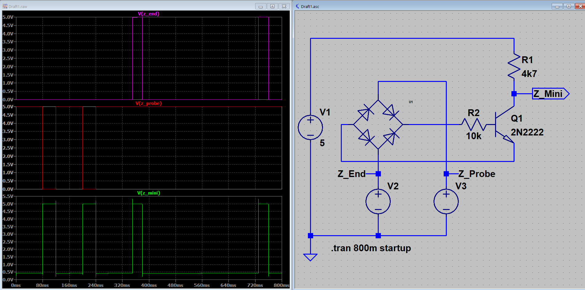

Salut,
@Jean-Claude Garnier
Autant, avec un contact NO c'est simple, c'est soit le Endstop, soit la sonde et donc en les mettant en // ça fonctionne.
En logique, c'est une fonction "OU" ou OR en english, mais avec un contact NC, les choses se compliquent...🙄
Conclusion, il faut ajouter des composants (un pont de diodes, une résistance et un transistor) pour atteindre ce fonctionnement en créant une fonction XNOR (NON OU EXCLUSIF in french...)
Une petite simulation pour la forme...
Et tant que t'y es, tu peux ajouter une LED puisque tu avais posé la question.
Tu câbles une petite platine avec tous les composants et roule ma poule.
Si quelqu'un sait faire plus simple, sa solution est la bienvenue car parfois je me fais des nœuds au cerveau.
